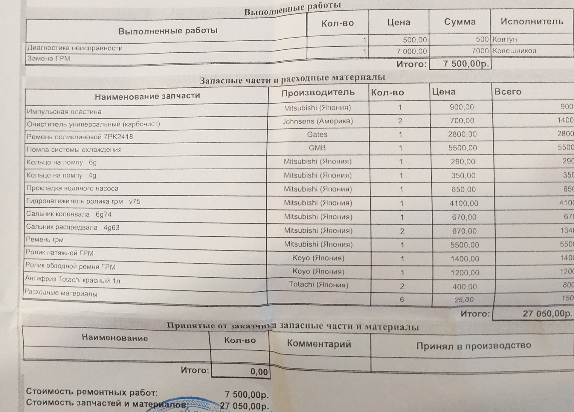

Подморозило, утром завожу — из под капота появился легкий тарабанящий звук, вроде как бы если ролик совсем издох или вентилятор за что-то задевает. Визуальный осмотр ничего не дал, пока смотрел, звук перешел уже в хороший такой железный, звонкий стук из мотора. (( При небольшой прогазовке выше 2500оборотов звук пропадал, после прогрева мотора ничего не изменилось. печаль-беда.
Записался на след утро на сто ММС-клуб на демакова в академе.
На сто сразу сказали, что или натяжитель грм или шатун — вскрытие покажет.
Вскрытие показало растянутый ремень грм и вытекший натяжитель.
ГРМ давно уже планировал менять, думал летом заняться, но вот пришлось принудительно-внепланово.
В итоге попал на 34тр.
Комментарии 6

Натяжитель для зимнего климата купили?
Судя по цене весенний :))
Wuzzy4832
Можно поподробней? есть для зимнего климата?
Вторая замена ГРМ?
