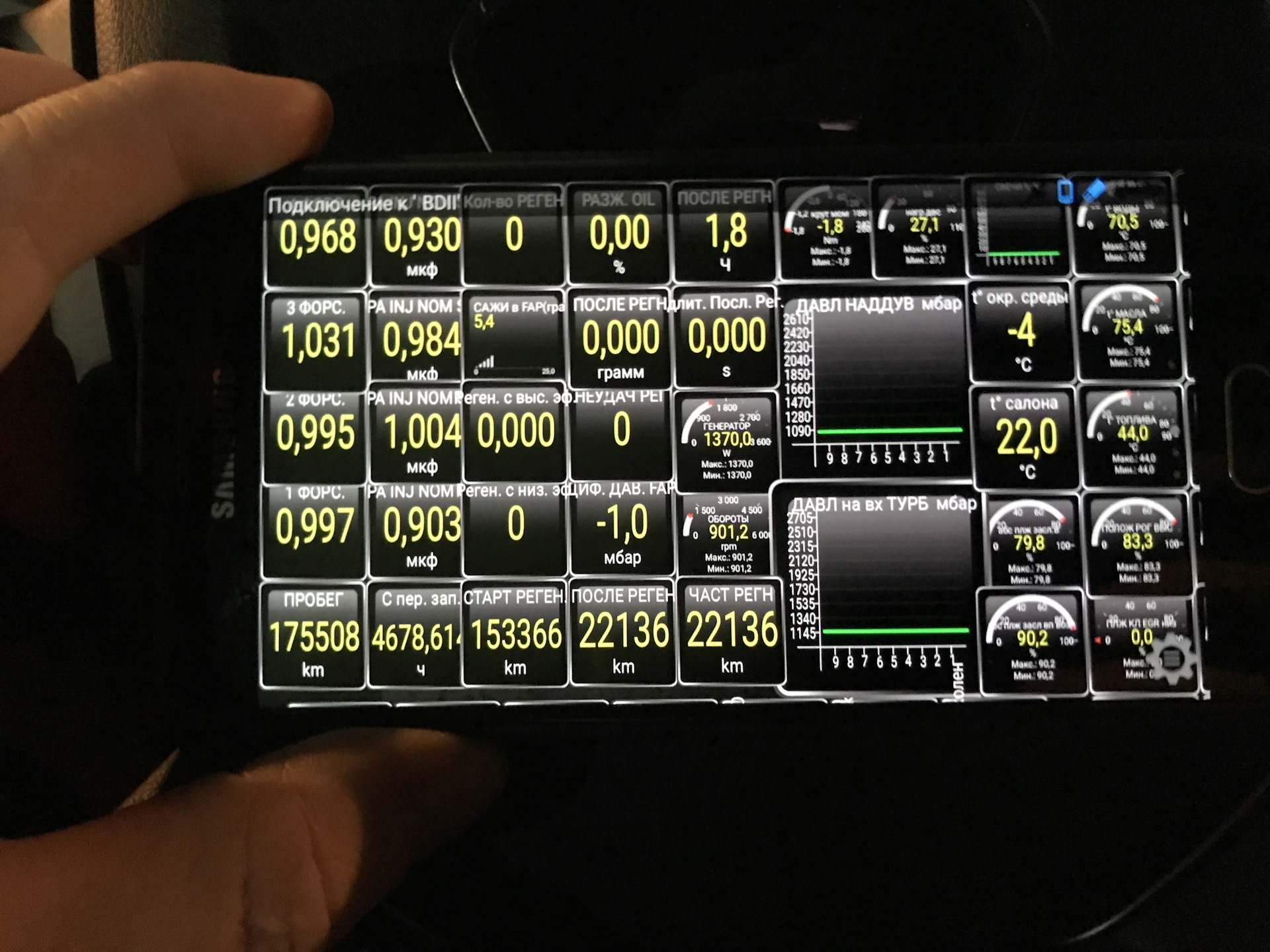

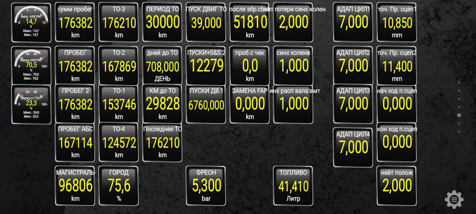

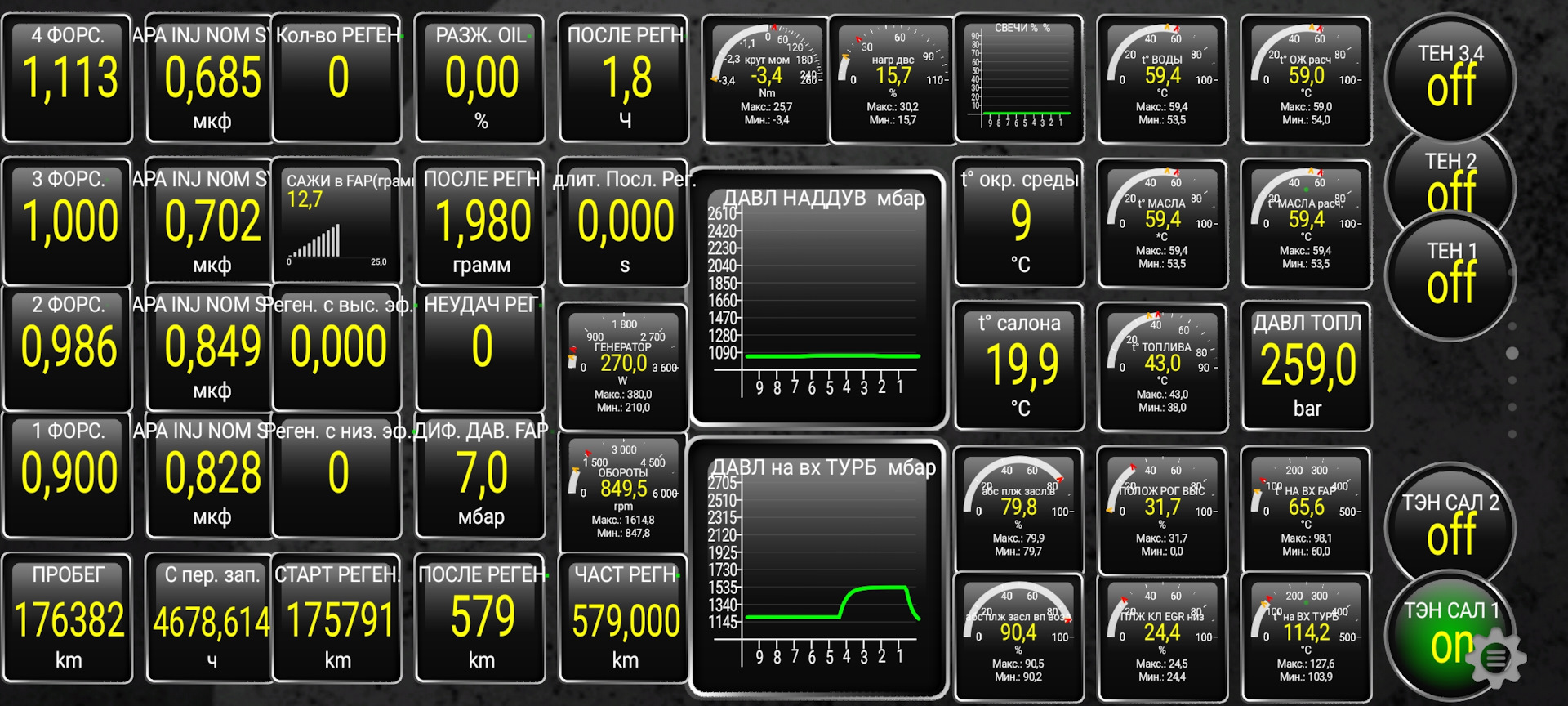

На просторах интернета очень много информации о диагносте машин Renault с помощью ПО Pyren и Torque. В Pyren классно, что есть очень много информации, доступных блоков, параметров, но как на меня, есть и минус, долгое подключение, долгий поиск нужного параметра и нет возможности выбрать нужные параметры на одно окно. Соответственно, в решении этой проблемы приходит на помощь программа Torque, где можно самому сделать для себя заготовку (панель dashboard) со всеми необходимыми параметрами. Заготовкой, подготовленной для себя (где решил все косячки) я хочу и поделится, так как в скачанных ранее заготовках не все корректно работало на моем автомобиле. То не отображает температуру в салоне и окружающей среды, то уровень топлива в баке – полный бред, то не верно отображается напряжения заряда аккумулятора и генератора, не верно отображались интервалы ТО и т.п. Что для этого потребуется:

1. Настройки (шестеренка в левом нижнем углу)/Управление дополнительными датчиками PID/ «Три точки в правом верхнем углу»/Import CSV и выбираем Megne4 by Kodiyaka (10.12.2021).csv.
2. На главном окне программы заходим в
«Приборная панель»/ шестеренка в левом нижнем углу/настройка разметки/Импорт макета/ Megane4 by Kodiyaka (10.12.2021).dash
Все готово, связываемся с машинуй и наблюдаем следующие параметры:

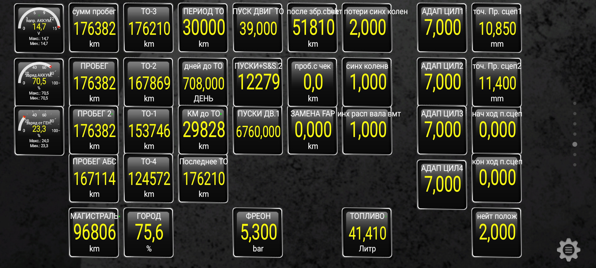

Дополню запись, так как часто возникает что такое параметр «Магистраль» и «город»
«Магистраль» — пробег за все время эксплуатации автомобиля по трассам. Алгоритм: подсчет пробега начинается с момента первого превышение скорости более 120км/ч и считается пока не опустится ниже 110км/ч, если опустилось нужно снова превысить 120 км/ч.
«Город» процент пробега в городе после слива масла.
На фото в Панели выведены не все датчики которые есть в Megne4 by Kodiyaka (10.12.2021).csv. Если хотите еще что-то добавить зажимаем пальцем на экране-добавить прибор-тип прибора- непосредственно сам датчик.

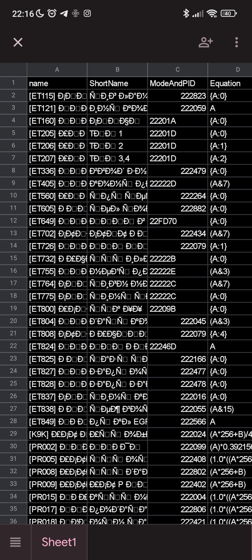

Также в гугл ссылке есть файл с расширением Megne4 by Kodiyaka (10.12.2021).xlsx, в котором Вы можете самостоятельно редактировать заготовку PID под себя, потом все выделять и копировать в текстовый документ, менять расширение на csv и снова загружать в программу смотреть что Вы сделали)

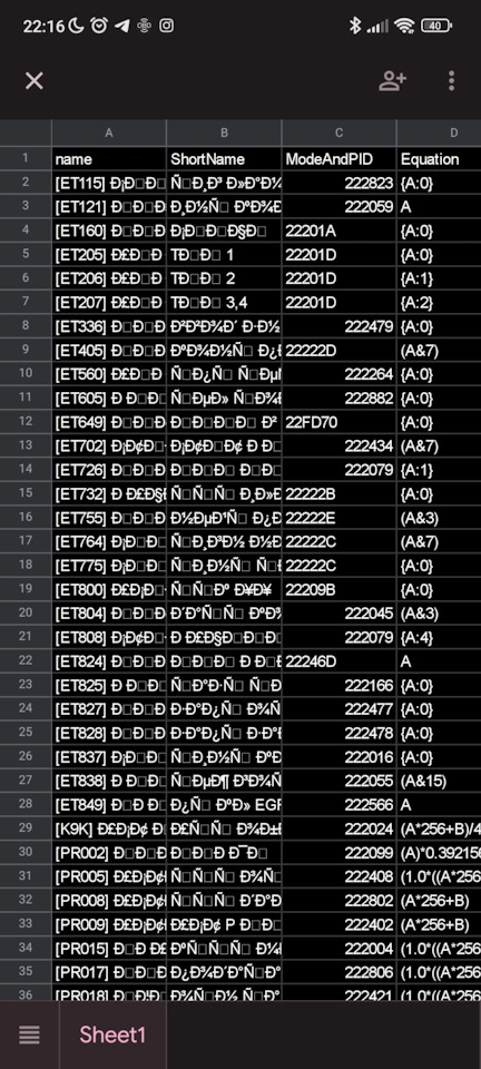

Привет. Скачиваю твои пиды, а там леберда написана всякая. Просматриваю с русским языком, а когда скачиваю набор символов

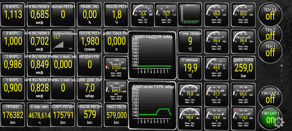

На телефоне не все значки влезли в экран. Подскажите как отредактировать.
Приветствую, смогли отредактировать?
Здравствуйте, редактировать не получилось, устал по одному прибору туда-сюда таскать.
Проблема решилась сама собой, от дочери достался телефон диагональю 6,5" и на нём всё стало на свои места. До этого был 5,5"
понял, спасибо

Так как часто возникает что такое параметр «Магистраль» и «город»
«Город» процент пробега в городе после слива масла (ТО)

Мне остаётся только разобраться с элементами, которые не влезли на мой экран (по два правых столбца)
У меня тоже разгрупированы значки.
Как их вместить на одном экране?
Я так и не разобрался в итоге
Параметр "Магистраль". Тестировал на трассе, что выяснилось, оно начинает считать когда скорость первый раз превышает 120 км/ч и потом считает до тех пор пока скорость остаётся выше- равно 110км/ч, если опустится ниже снова надо превысить 120…

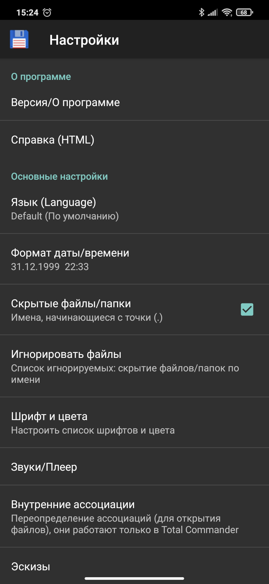

Можно и без компа при помощи тотал коммандер нажав три точки (верхний правый угол) в настройках поставить — просмотр скрытых файлов.
Я ж писал для новичков), чтоб не объяснять что еще нужно эту прогу скачать, настроить ее на просмотр скрытых файлов и т.п.) а с компом думаю могут все работать
