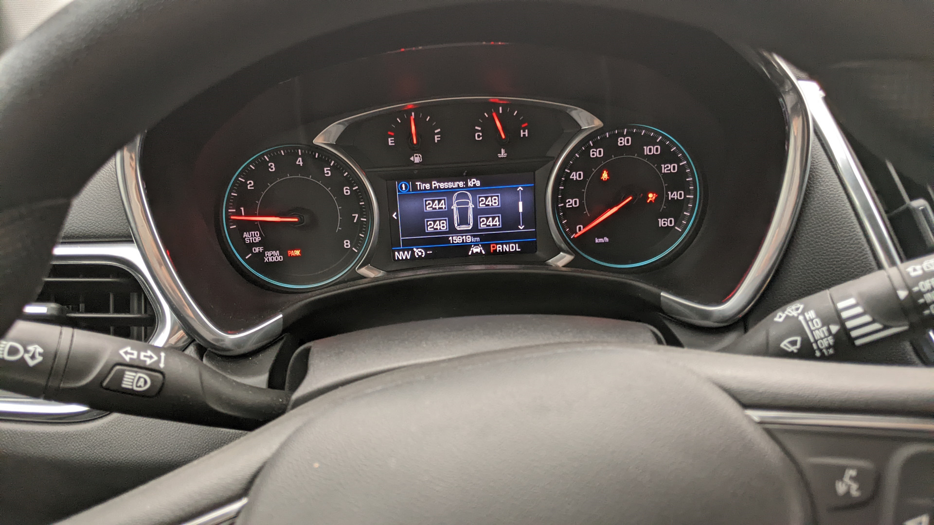

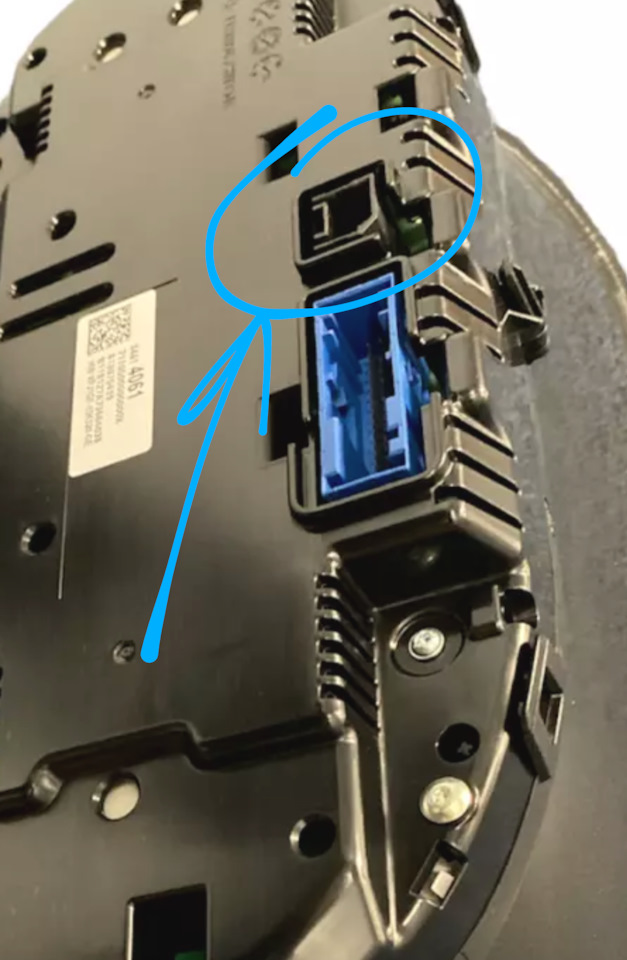

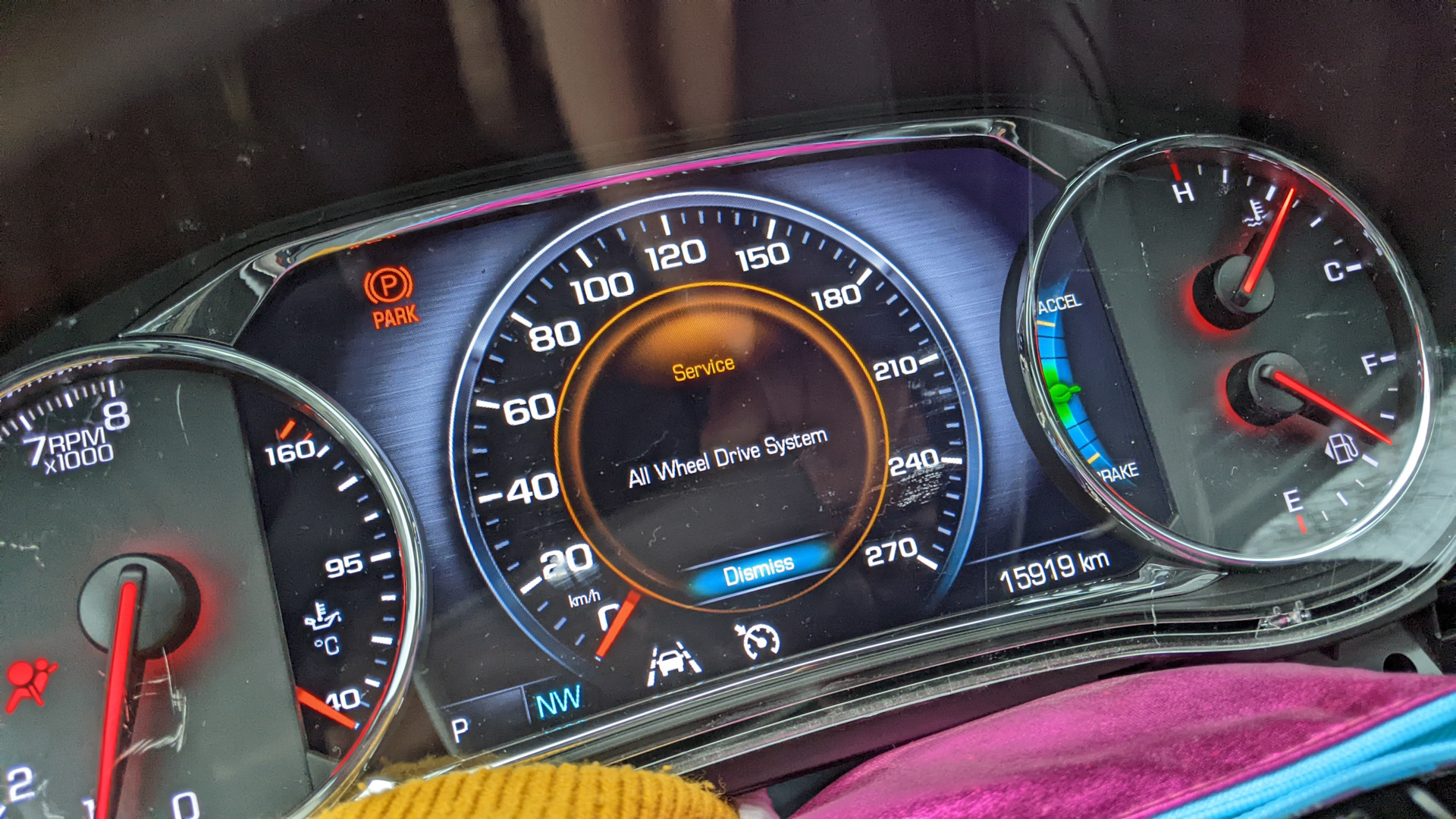

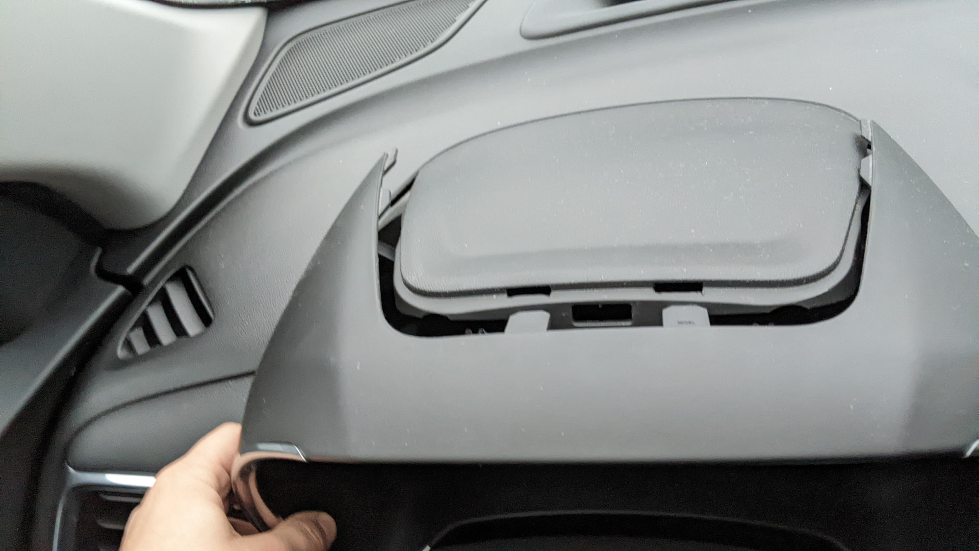

Первая попытка установить приборку с большим экраном. Бу от GMC Acadia. Сейчас на ебей есть пару штук новых от Акадии и есть с юсб подороже.

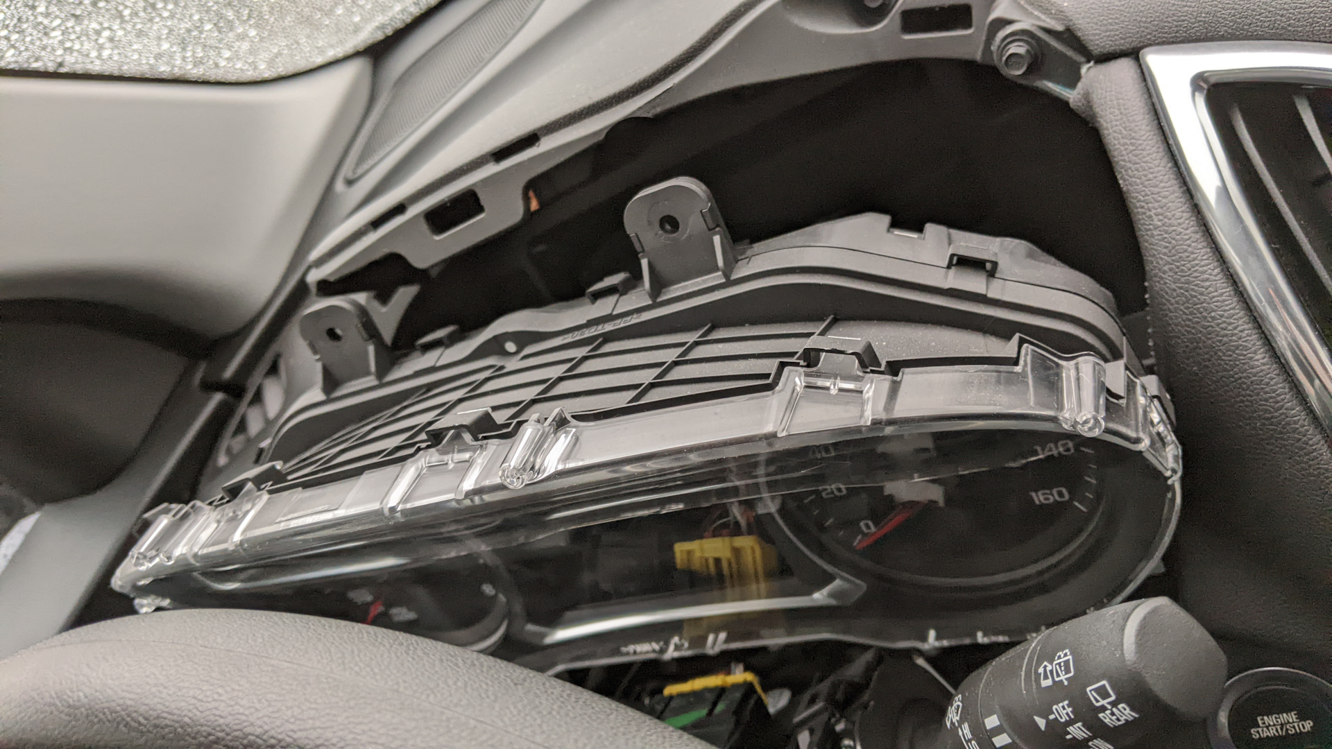

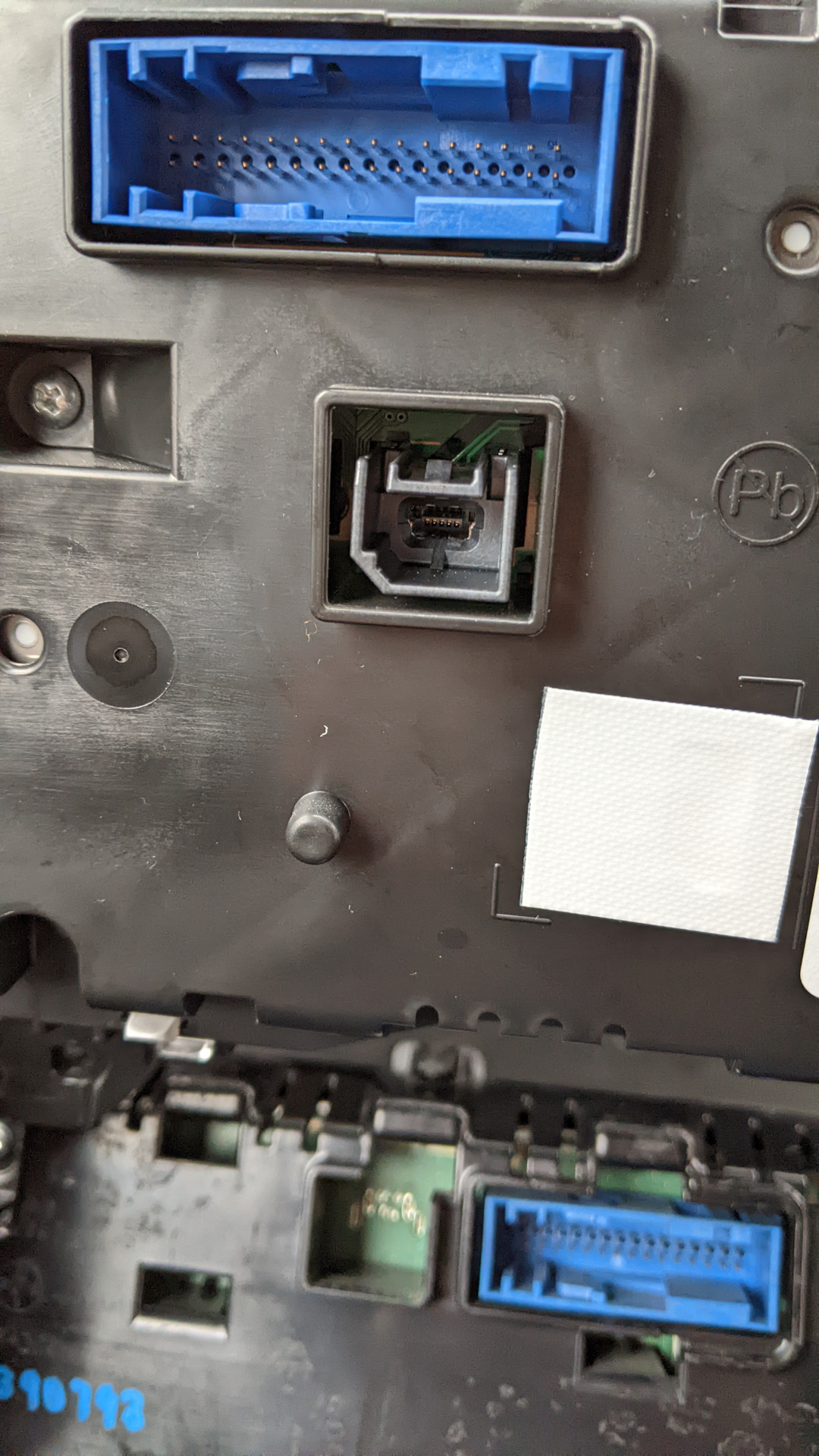

Прежде чем заказывать ее, мне нужно было вытащить свою и проверить контакты. Оказалось, что внутрь моей идёт мимо фишки проводки авто ещё Mini USB.

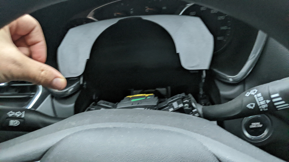

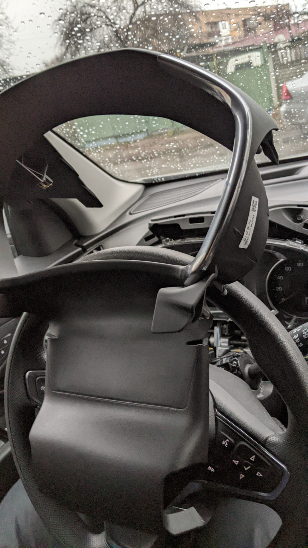

Опустил руль, отщелкнул пластик, открутил 4 самореза с головкой на 7мм
Затем самое сложное снять фишку.

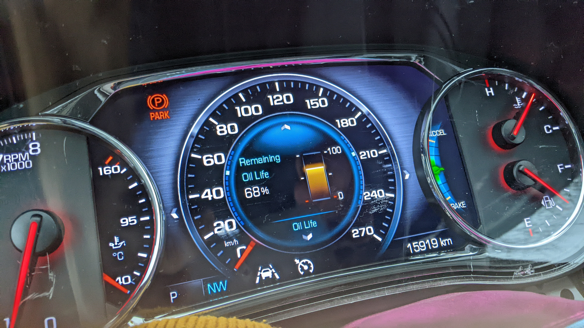

Установил новую.
Пробег подтянулся мой

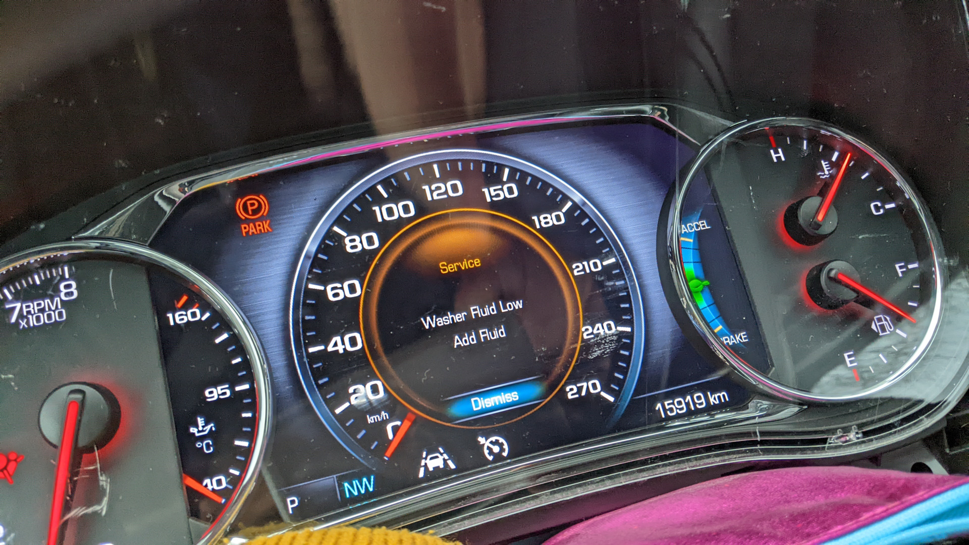

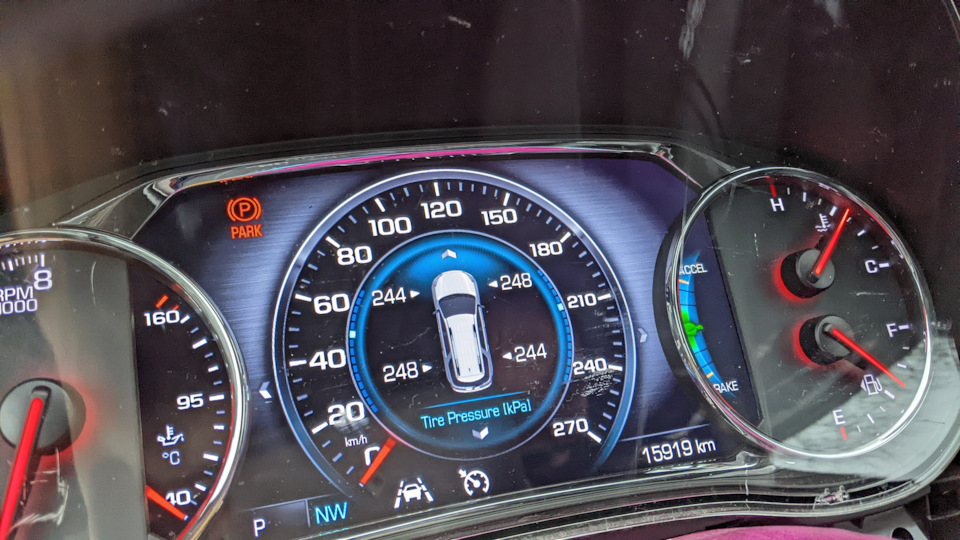

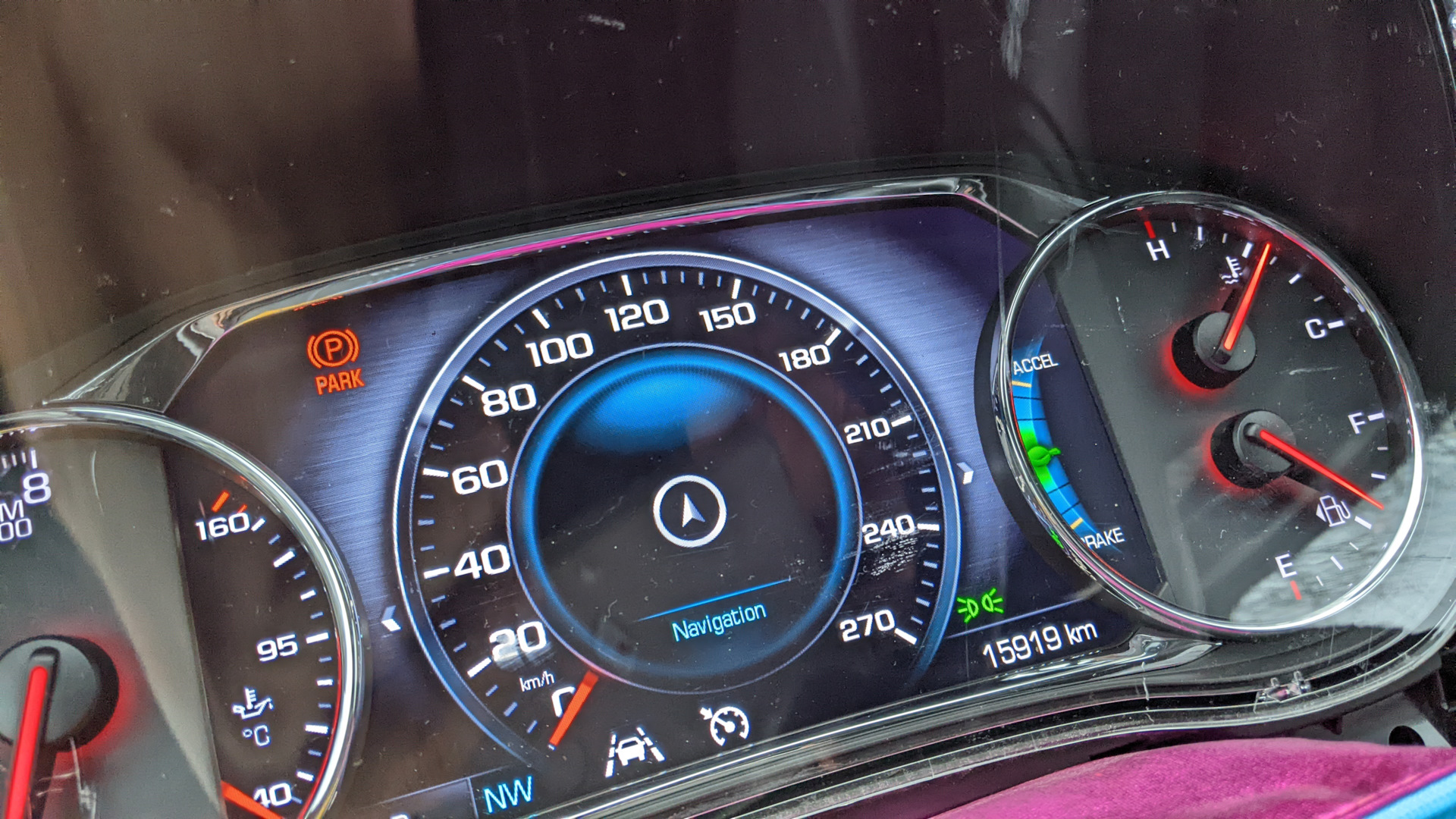

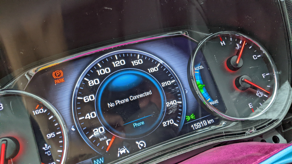

Большинство функций работает кроме:
Не показывает температуру масла
Не работает шкала Ускорение/торможение
Расход топлива пишет в км/л, а не л/100км

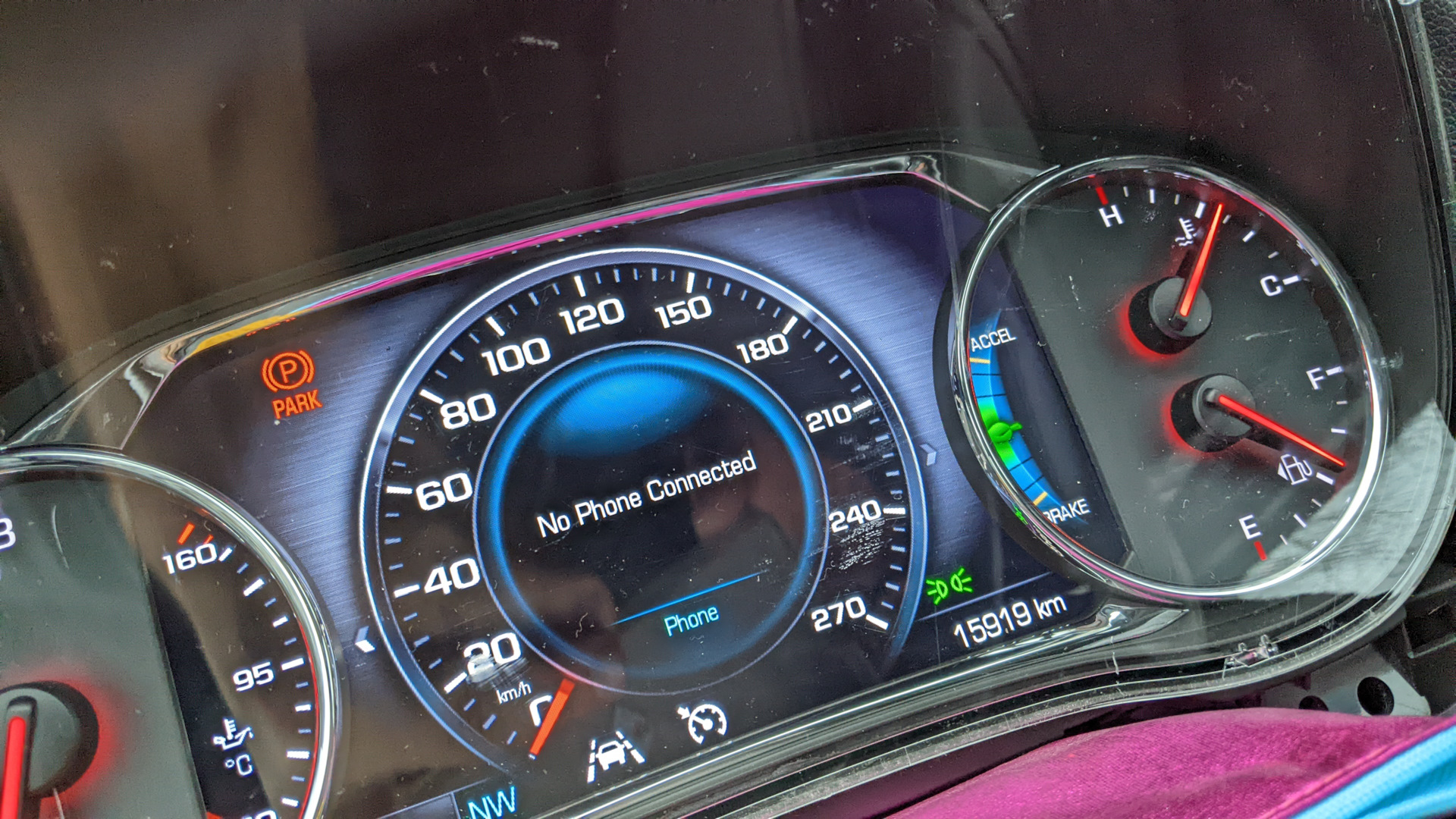

В меню phone пишет Phone not conected
На кнопку контроля дистанции не реагирует, но авто предупреждает иконкой о пешеходах или индикацией на лобовом как на старой приборке.

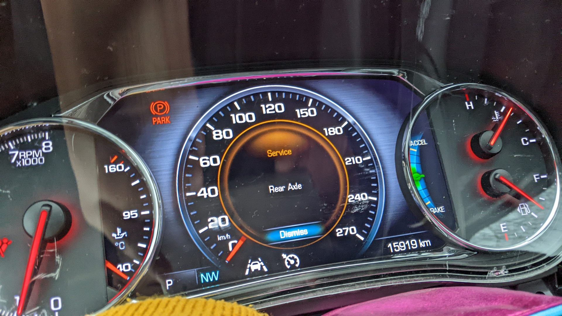

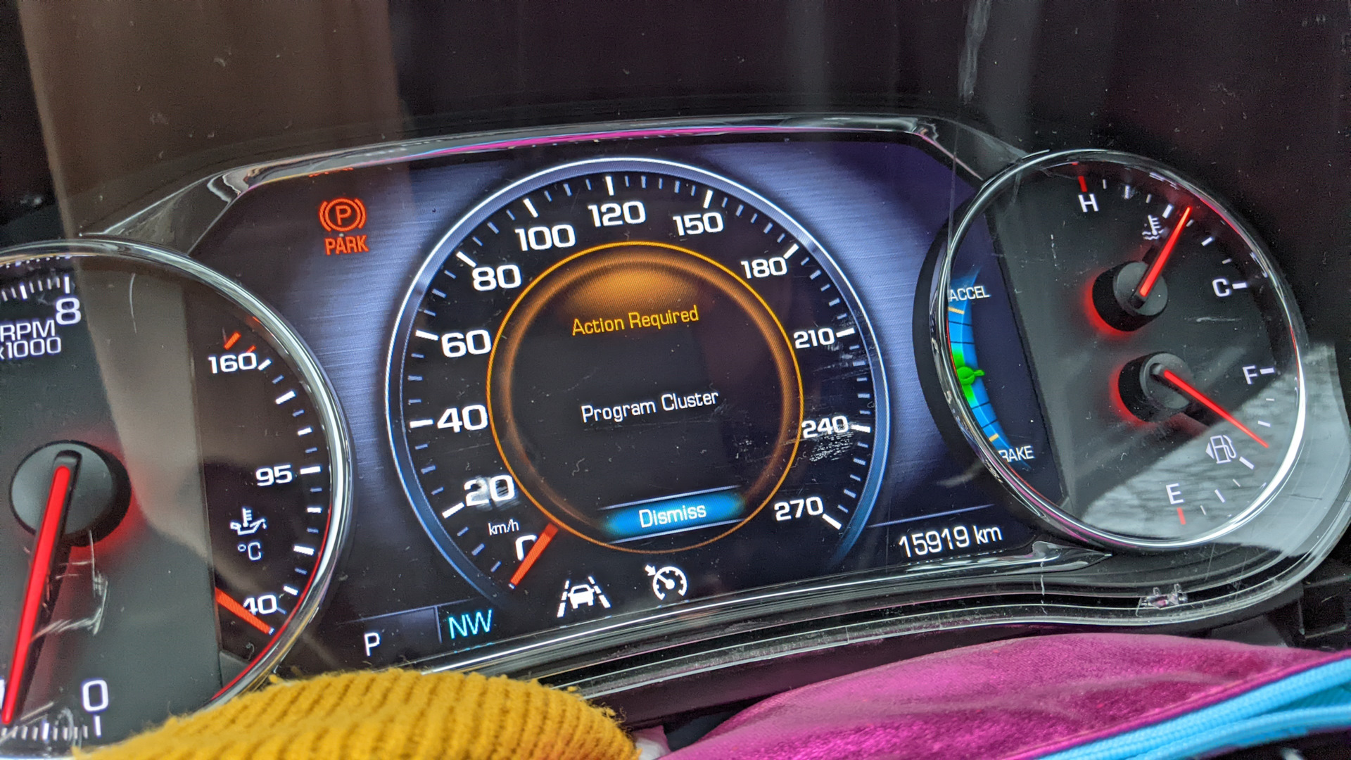

Выдало сообщения при запуске авто — прошейте приборку, проверьте полный привод, уровень омывателя и ещё что-то.

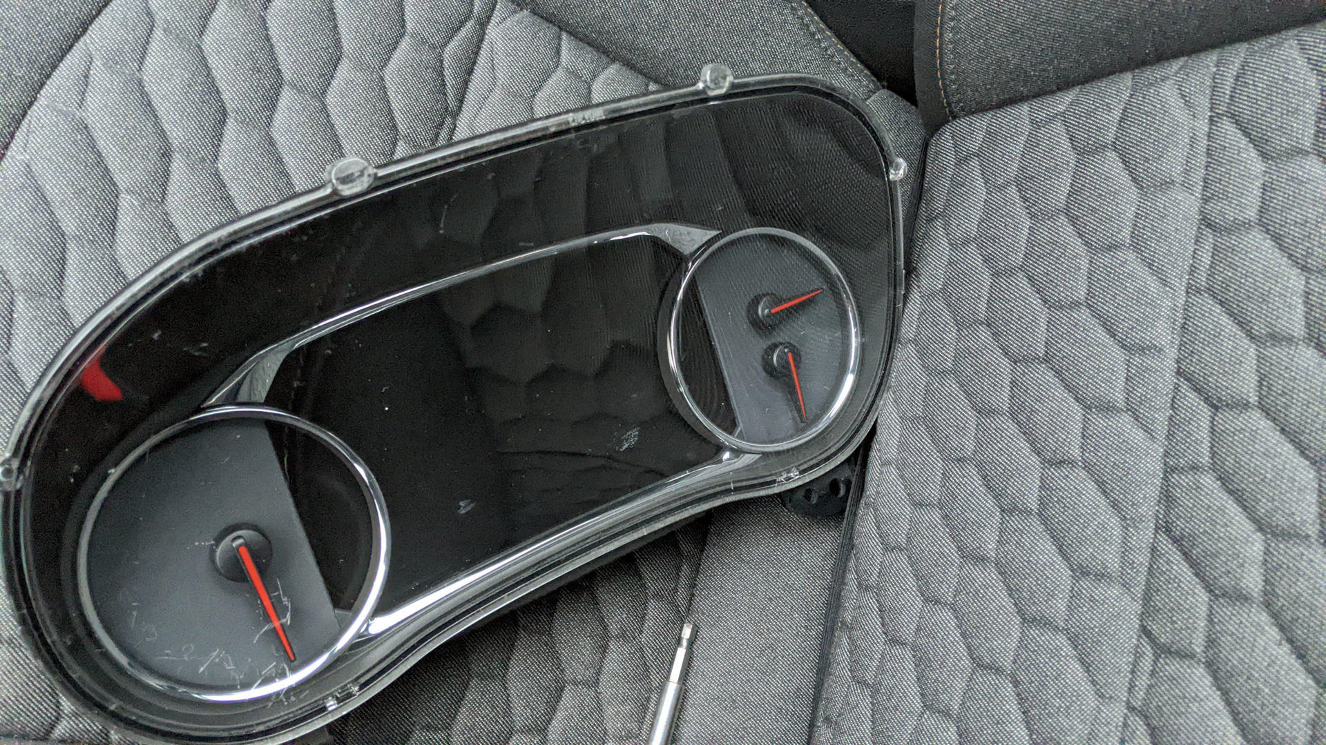

Пока снял, припаяю порт USB мама, подключу снова…

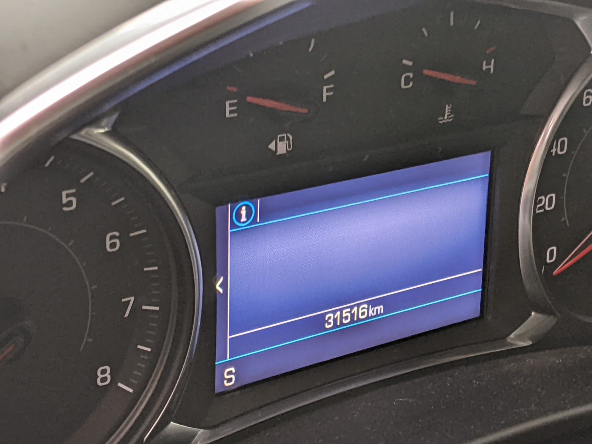

Такой вопрос, купил эквинокс ls 2019 год с квадратным дисплеем между шкал, хочу поставить такой как вы заменили, то есть от lt, в моем нет этого usb а в lt есть(( что делать? Просто оставить его не подключенным?
Если есть возможность попробовать, ставьте как есть. Но лучше ставить вам без юсб, т к там другая шина передачи данных будет

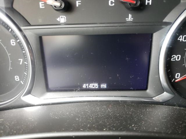

Добрый день! Купил Еквинокс LT 2019 год в США, на фото такая приборка (на фото) это черно-белый дисплей или как у вас цветной ?
Не думаю, что в лт ч/б ставят.
Графика немного может отличаться. Понаблюдаю. Вроде тоже раньше внизу цифры были…
посмотрел на других машинах, у меня получается цветной дисплей т.к он на много шире, ч.б дисплей меньше и он квадратный
Как-то наткнулся на пост что подходит от Ш.Малибу тоже с центральным электро дисплеем вроде как без каких либо доработок или могу ошибаться?
Я от Малибу не видел, если честно. Там главное чтобы если есть ЮСБ, То и ставить с ЮСБ…

Если бы показывал температуру масла и расход в литрах на 100км, я бы оставил так…
А так поеду на неделе к электрику…
Поделись потом результатом ) тоже загорелся себе поставить, даже нашёл кто прошивку переделает
Yarra-studio
Литы на км можно включить, тут не электрик нужен а программист
А если такая приборка от Акадиа, которая с юсб? Просто припаяв маму в свою ничего не изменится? Как убрать ошибки полного привода?
У вас скорее всего стоит ГУ IOR и она без шины MOST.
А вы купили UHS с шиной мост, оттого и не работает функционал мультимедиа, и не будет.
Так де приборку обязательно подшить под ваш авто, иначе так и будет выкидывать ошибки.
Я думал будет bolt-on как на фьюжн и фокус, уже так делал
Увы но нет)
Если подшить калибровки и сделать конфиг будет работать правильно по функционалу авто.
Но функционал мультимедиа увы уже работать не будет с этой приюоркой
