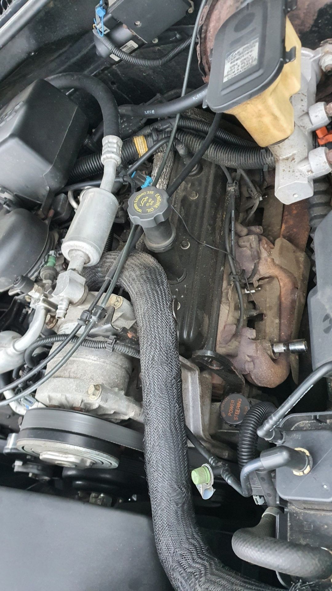

Так как по жизни я не особо доверяю людям, особенно тем у кого я что-либо покупаю🤣, решил поменять свечи, хоть прошлый хозяин и говорил, что на них меньше 10 тысяч накатано.

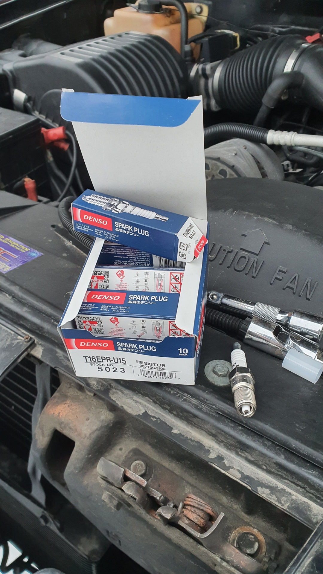

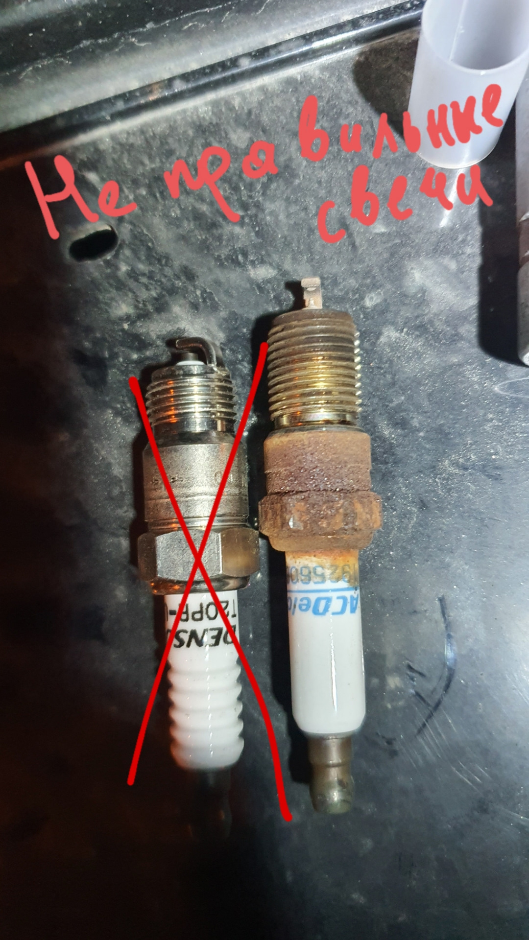

Брать иридивые меня жаба задушила, так что со второй попытки (🤪да, да, вы не ослышадись, со второй, так как первый комплект свечей (Denso T20PR-U) приобретённых две недели назад для моего мотора "вортек" не подошёл, резьба короткая на них, искру пробивало на блок… троило знатно… вообщем бяда🤪) были приобретены правильные свечи Denso T16EPR-U15 за скромные 1600 руб/8шт.

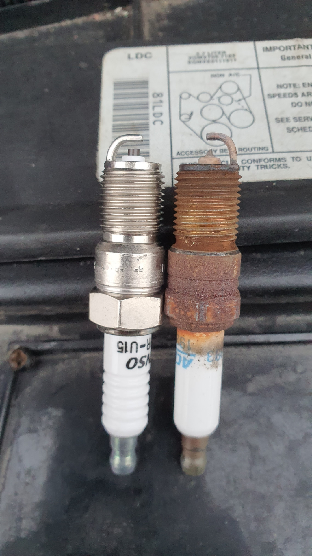

Сегодня поменял, ничего впринципе не изменилось, кроме моей уверенности😃 ванными узле.
Первый раз когда менял, было крайне неудобно и долго, а потом как по накатанной, ничего сложного, минут 40 по времени всего)
Комментарии 4

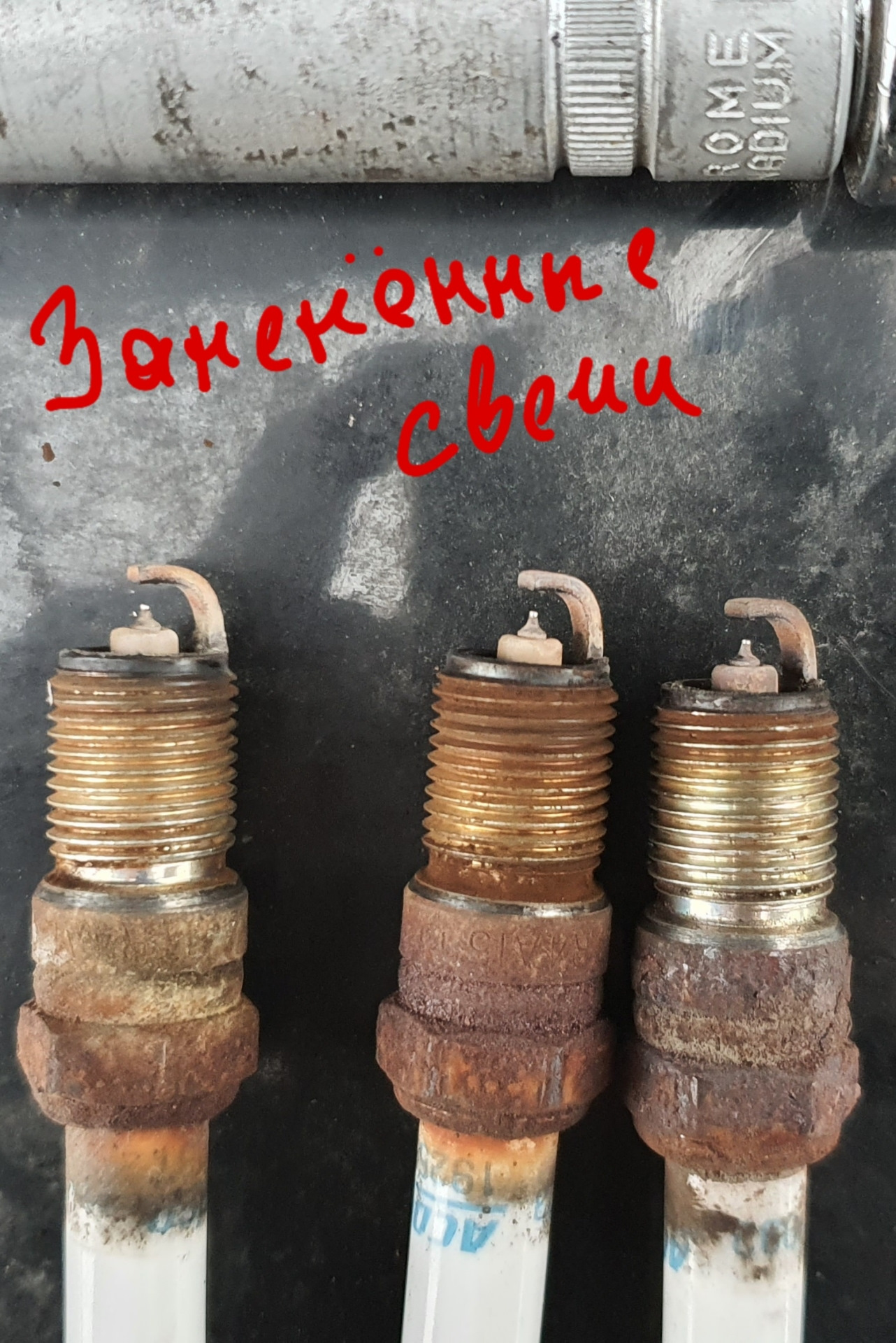

Капец поржавели🤔
у меня за год с каждой стороны по 2 свечи так поржавели немного, вода попадает иногда и влага, ничего необычного
Что то прям по ржавчине не похоже, что их недавно меняли…им по виду лет 10
Вполне может быть и так) а с другой стороны они же полностью открыты(без свечных колодцев) и стоят в паре саниметров всего от выпускного коллектора. Так что хз
