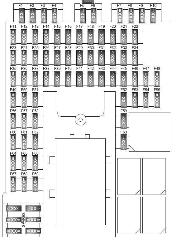

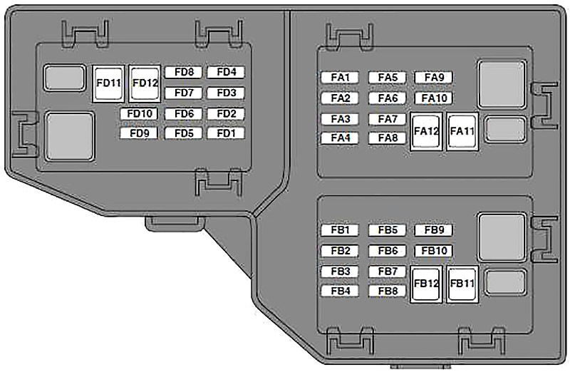

Ковырялся сегодня с освещением в салоне и сжег предохранитель.
Дальше все как обычно — список предохранителей, поиск и … схемы-то нет.

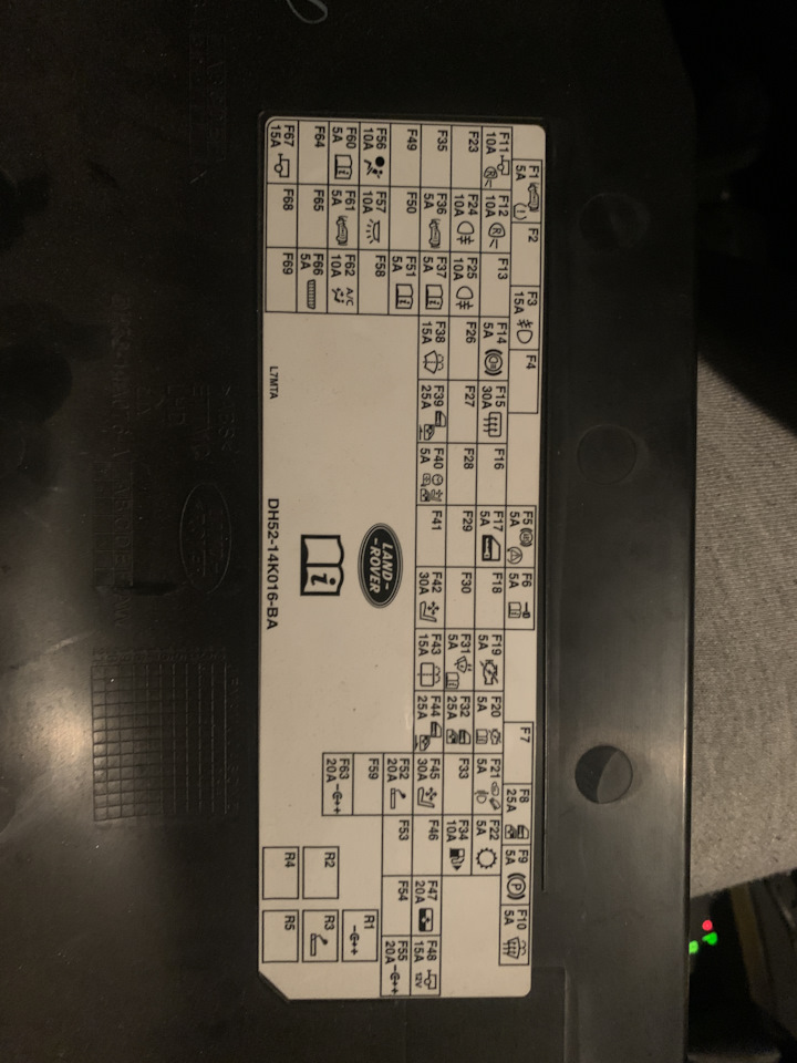

Предохранитель номер 57 в блоке за бардачком… Номера конечно там написаны под предохранителями.
Но очень мелко. Ага.
А у меня дальнозоркость :)
Схемы предохранителей на той тряпочке которая закрывает блок — нет.
На обратной стороне бардачка, как в Дискавери — нет.
Свет в салоне не горит. 5 часов вечера, зима, темно…
Нашел я конечно с матом и увеличительным стеклом и фонариком номер 57 и поменял.
Потом на поиски карты предохранителей с ноута потратил 30 минут.
На дорест еще есть информация, а вот с рестом, да еще и вторым сложности.
Где-нибудь в дороге с телефона искать будет еще веселее. Просто ухохочешься :)
Решил сделать себе памятку на такой случай. Свой-то аккаунт я всегда найду :)

ПРЕДОХРАНИТЕЛИ В БАГАЖНИКЕ
FA1 15 Электронный межосевой дифференциал
FA2 15 Холодильник для каравана
FA3 15 Обогрев сиденья водителя
FA4 15 Обогрев сиденья переднего пассажира
FA5 5 Управление дополнительным отопителем
FA6 — —
FA7 — —
FA8 10 Приборная доска
FA9 5 Система отопления и вентиляции
FA10 — —
FA11 — —
FA12 — —
FD1 10 Аудио система. Сенсорный экран
FD2 15 Аудио система
FD3 10 Цифровое радио
FD4 — —
FD5 5 Электрические переключатели сидений
FD6 30 Электрический стояночный тормоз (EPB)
FD7 15 Задний стеклоочиститель
FD8 30 EPB
FD9 — —
FD10 5 Аудио усилитель
FD11 40 Аудио усилитель
FD12 — —

вот ещё полезное видео с диаграммами предохранителей (в разные годы выпуска разные фьюзы):
У меня вот такая схема
Касательно мелкого шрифта и дальнозоркости. Я в таких случаях фотографирую, а потом фото увеличиваю, и все, что нужно читаю.

как-же их дох много а какие отвечают за закрытие дверей и открытие? конкретно:)
Здравствуйте, подскажите пожалуйста как добраться до f16 в моторном отсеке? большинство их на виду а именно этот спрятан пластиком, боюсь поломать что то
www.drive2.ru/l/610400203425480127/
на фото видно, заглушка аккуратно выдергивается вверх.
вам нужна соседняя.
наверное для доступа проще снять акб
Спасибо большое, попробуем
Спасибо👍
Спасибо.
