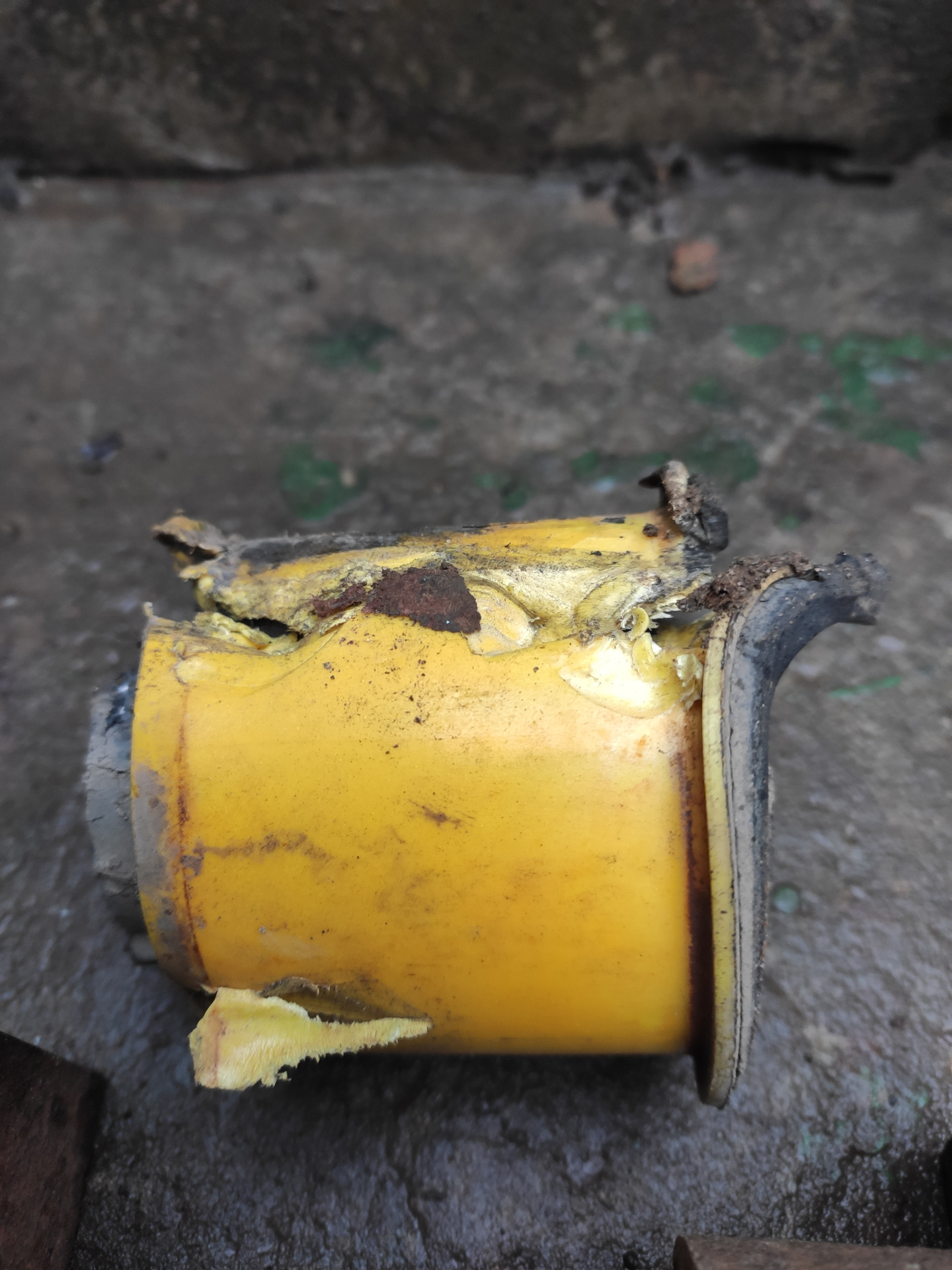

Код новых на фото
И вот что осталось от старых после снятия
Окуратнее с горелкой, бензобак с правой стороны очень близко.
