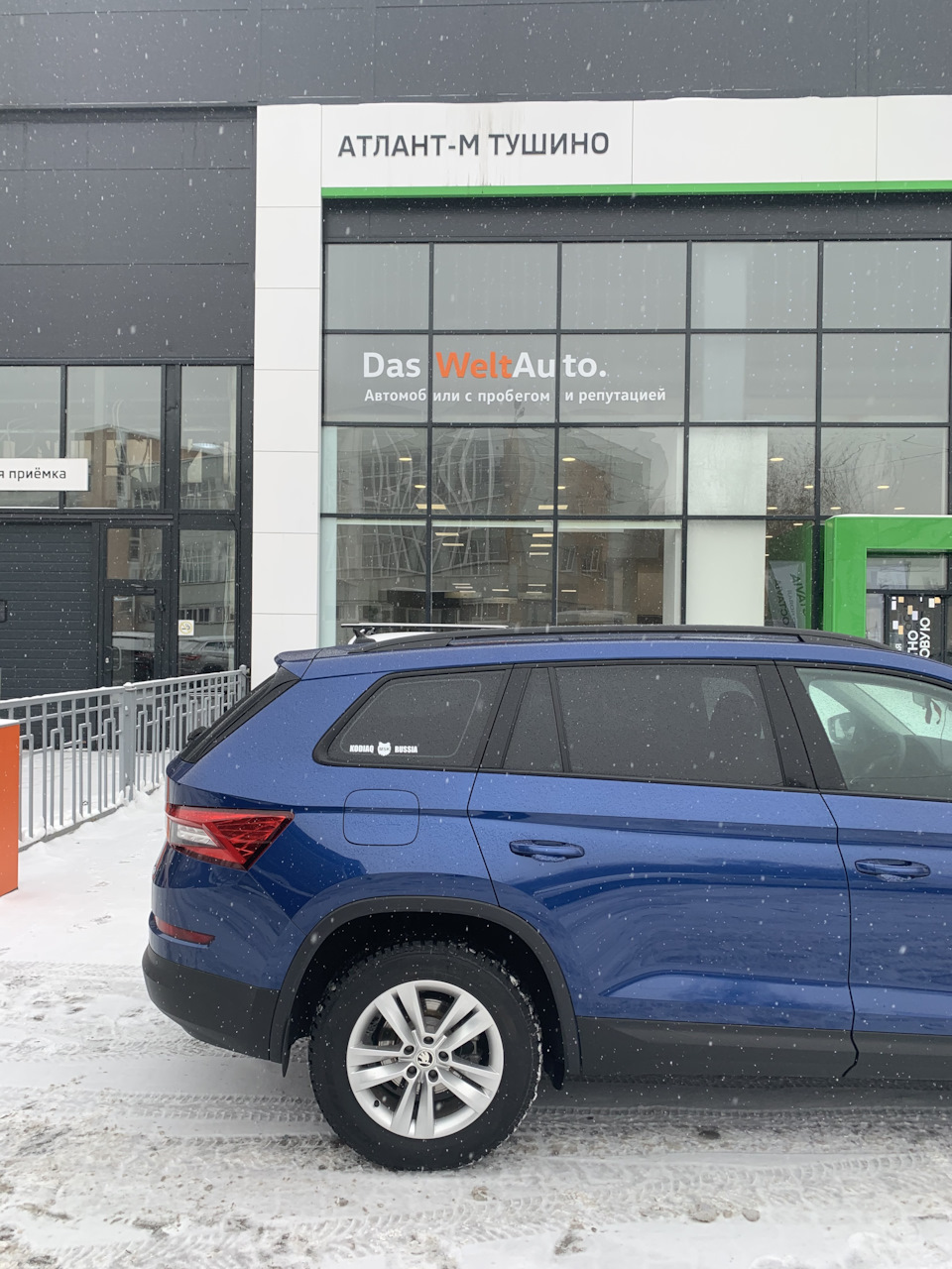

Скатавшись 26.11.2021 в Новомосковск Тульской области, а также учитывая наступление новогоднего коллапса перед длинными праздниками решил досрочно пройти ТО 2, для чего записался в Атлант М Тушино на 02.12.2021.
Итак, прибыв в 10:00 02.12.2021 в Атлант М Тушино, пробег на момент прохождения 29 233, по гарантии заявляем повторно задние тормоза, запотевание на патрубке турбины и ошибки по ГЛОНАССу. Дополнительно попросил пригласить для инспекции запотевания стыка коробки и двигателя (сухо).
Мастер Валерий оформив заказ-наряд забирает ключи, ну а я провожаю машину на мойку.

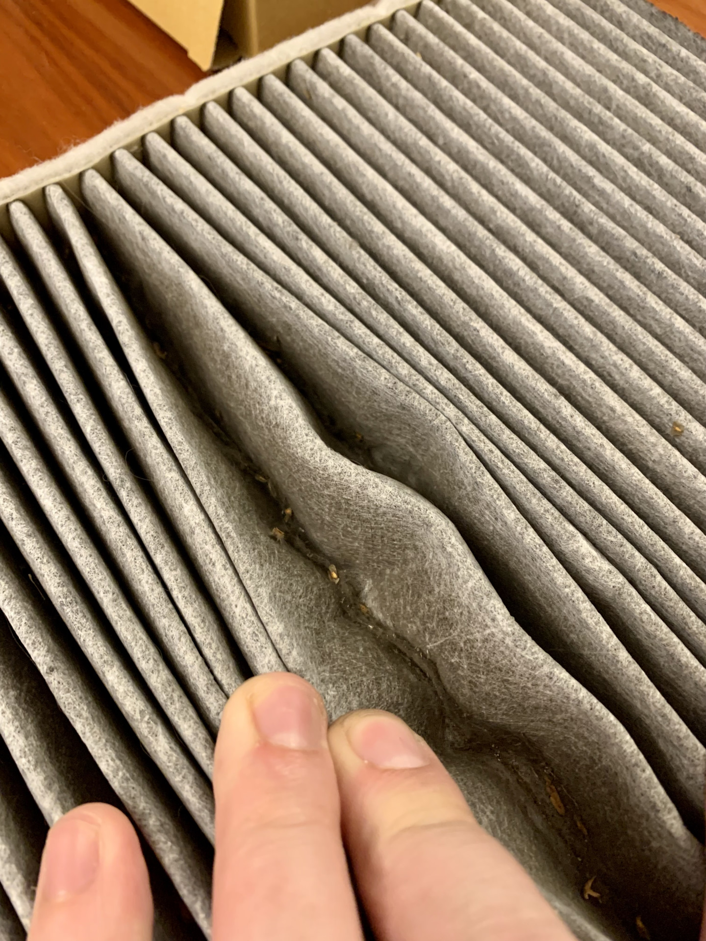

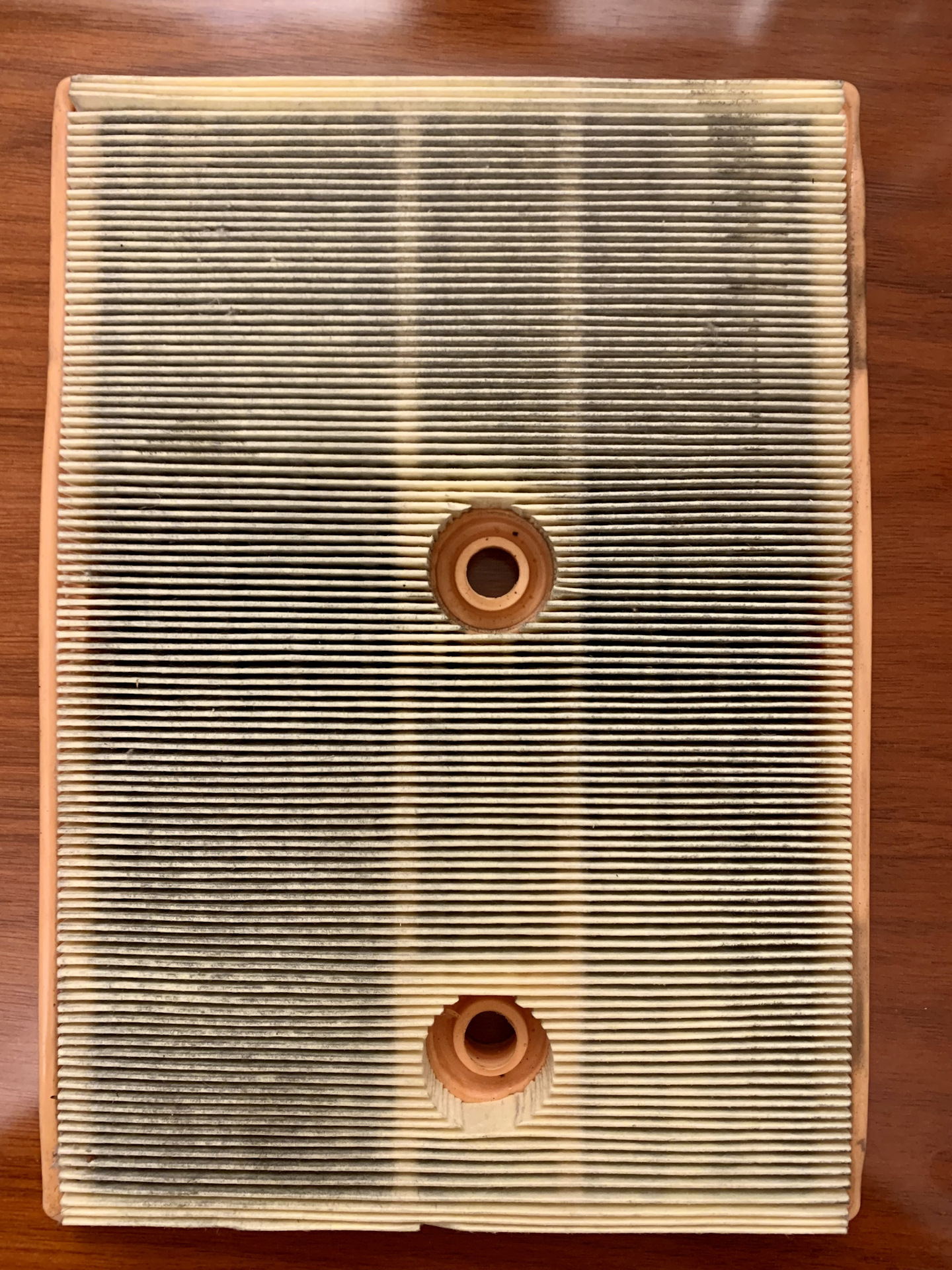

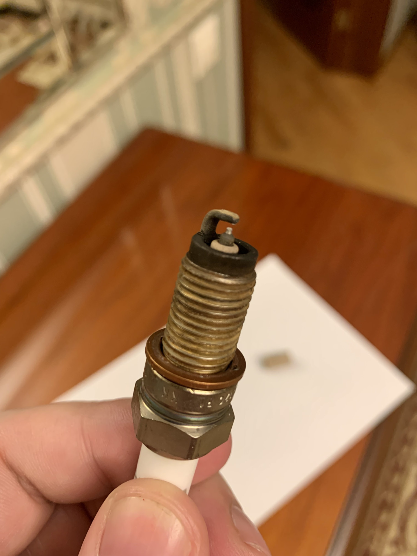

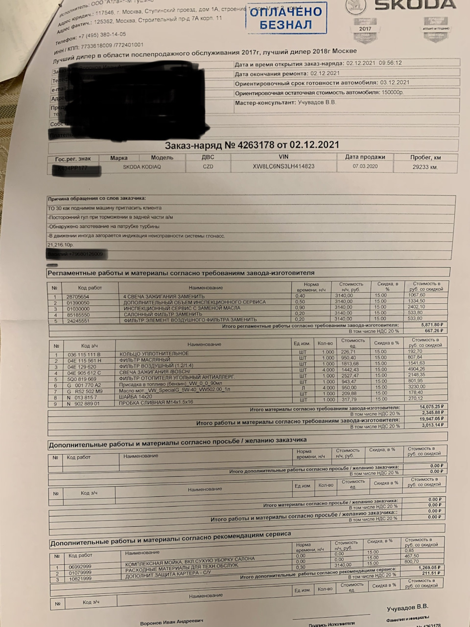

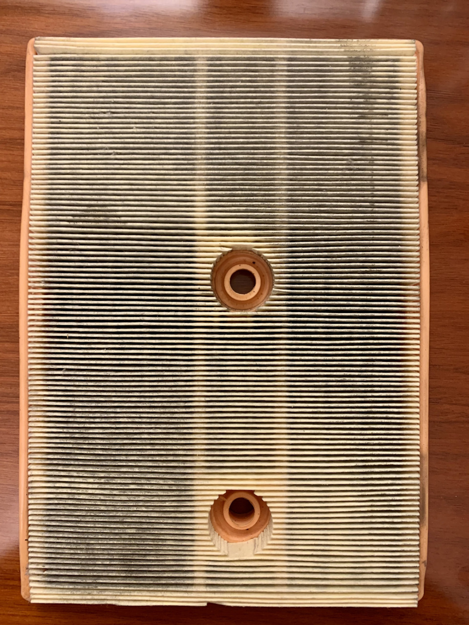

По результатам ТО заменено: фильтра масляный, двигателя, салона, масло залито VW 5W40, 502 допуск, замена свечей зажигания.
По гарантийным обращениям следующая информация:
— заявлен гул тормозов, по результатам тестовой поездки гул не обнаружен – отказ;

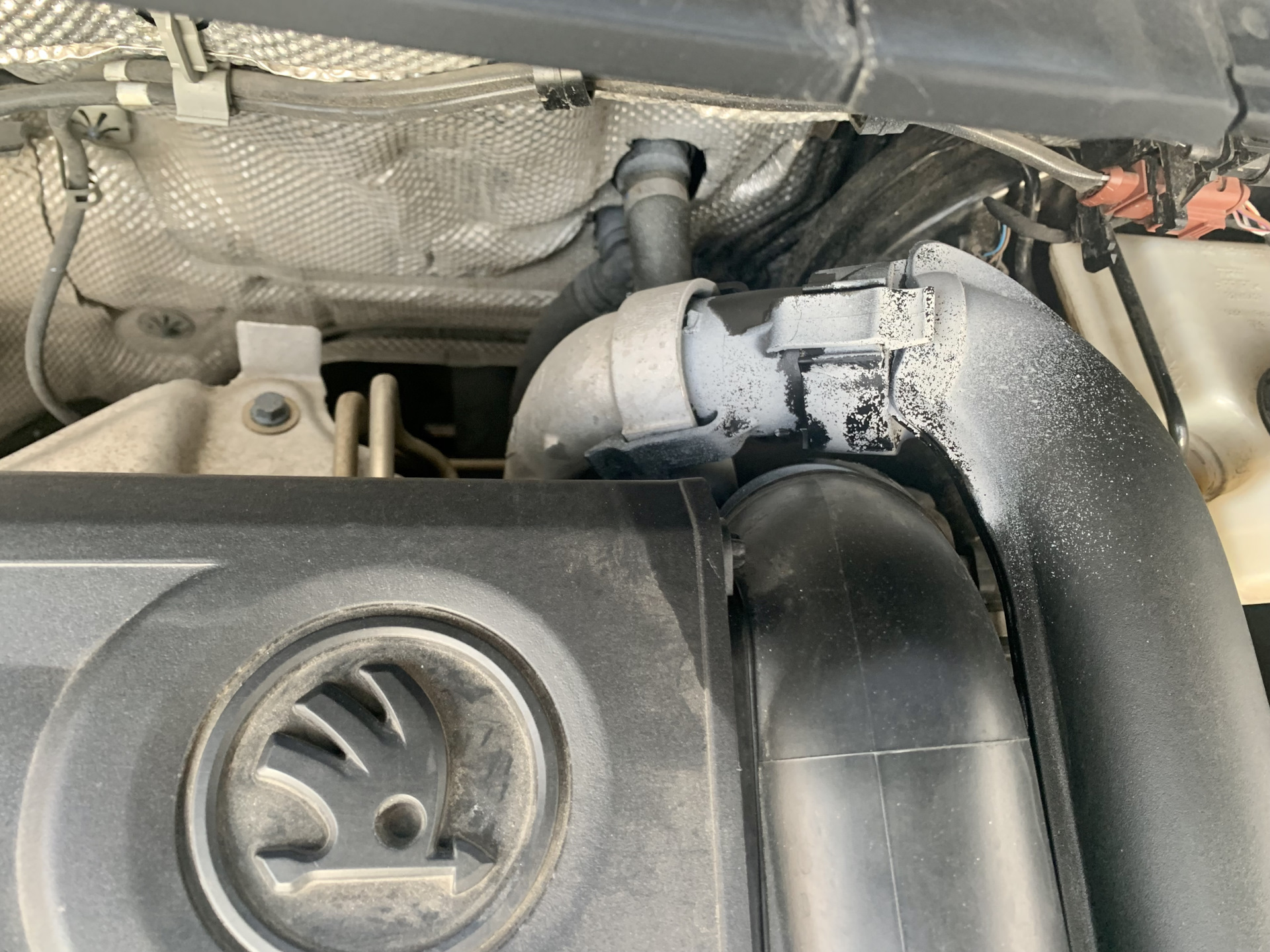

— запотевание патрубка турбины, замыли, нанесли порошковый состав, сказали через 1 тыс. км заехать на осмотр.
— глонасс, пару раз с начала эксплуатации ТС выскакивала ошибка по глонассу во время движения, затем связь восстанавливалась, вердикт — пропадает связь со спутником.
