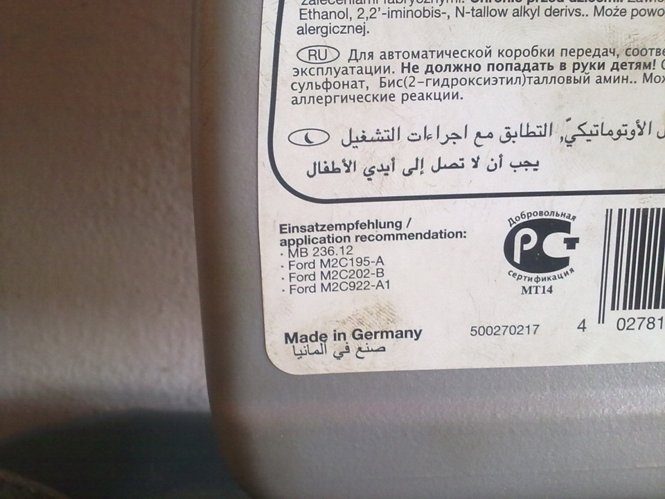

Недавно заметил, что при повороте руля до упора от ГУРа доносится пронзительный звук. Проверил жидкость в бачке и… цвета ее я так и не понял. В бачке просто муляка вонючая. Начались поиски жидкости для ГУРа со спецификацией Ford WSA-M2C195-A (такая спец-ия до 2005г., с 2005г. спец-ия WSS- M2C938-A) за адекватные деньги при нынешних ценах. Чисто случайно на одном СТО наткнулся на жидкость Febi 27001 со спецификацией Ford WSA-M2C195-A. 2 литровых баночки мне продали за 280грн. :)))

Ибо ориг. жидкость от FORDa стОит под 1000 грн! за 1л.
А я купил 1л точно такой-же перед новым годом еще и так до сих пор не заменил. а теперь думаю хватит ли мне его :(
докупать как-то влом, цена минимум 250грн за баночку :(
На "Автокладе" была 195 грн. в четверг.
Вот www.autoklad.ua/buy/febi_27001_23534
