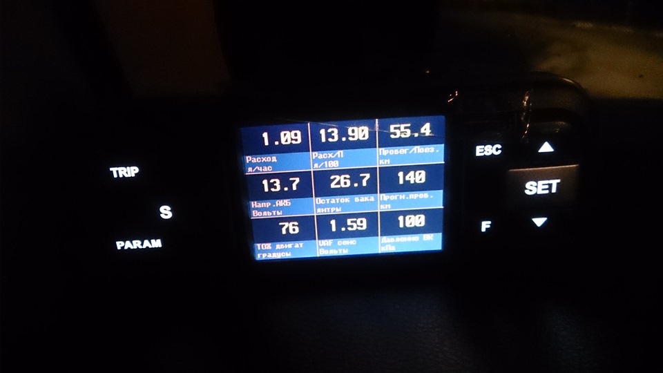

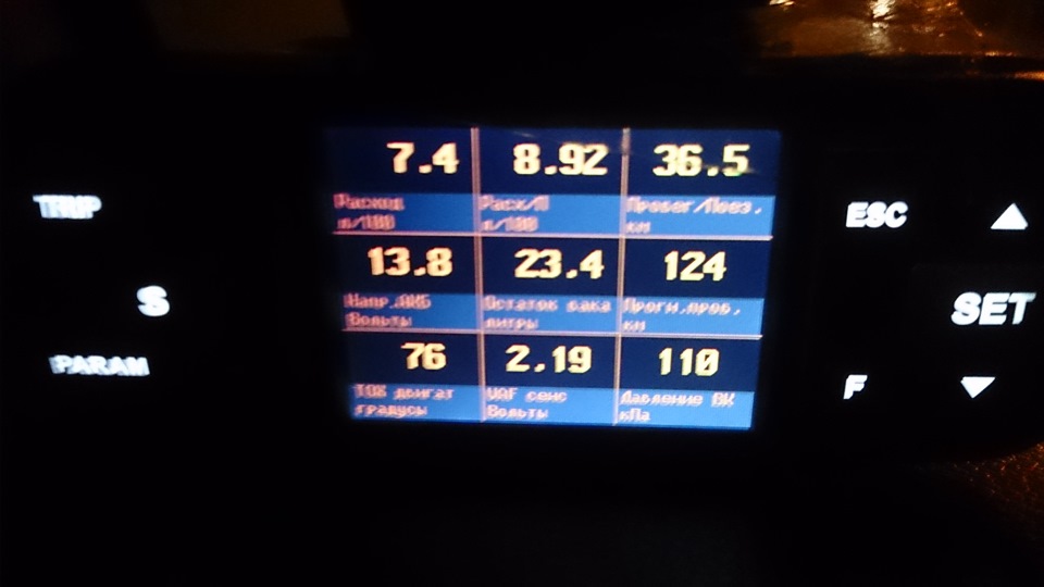

Сегодня была необходимость скататься на 50км туда и обратно, я решил поэкспериментировать. Скинул счетчики пробега и поехал. Колеса у меня почти штатные, 275/70R17. Больше штатных на 2%. Путь в один конец по замеру на яндекс-карте составил 59км. Одометр насчитал 57,7км, а мультитроникс и вовсе 55,4км. Со штатными колесами одометр показывает очень четко, почти не врет. А вот мультик считает неверно. Мультик считает пробег исходя из показателя скорости, которую он читает по OBD-2. Стало быть мозги двигателя скорость занижают, если посчитать, то примерно на 6%. А значит мультик неправильно считает расход и врет на те же 6% в бОльшую сторону. Но это не много, например, если он показывает 20л, то в реале получается около 19.
Далее по расходу. Из 59км, примерно 35 — это трасса, остальное — вечерний город с редкими светофорами и без пробок. Когда выезжал из города на трассу, средний расход показывал 15,6л — уже хорошо :) Правда положив на одометр следующие 35 км трассы, картина изменилась не сильно: средний расход за поездку "туда" составил 13,9л по мультику и 13,1л с учетом поправки 6%. Скорость была 70-100, АКПП в обычном режиме.

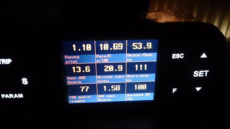

Обратно решил отключить overdrive и поехал на трех передачах. Кроме того, что этот режим отключает четвертую передачу, он еще ухудшает накат, даже на маленьких скоростях. Видимо в программе АКПП заложено, что если водитель выключил overdrive, значит ему надо тормозить двигателем. Так и происходит, даже на низкой скорости, когда коробка едет на второй или третьей передаче, в режиме "O/D off" ощущается заметное торможение двигателем при сбросе газа, тогда как в обычном режиме накат легкий. Впрочем, на трассе катиться накатом приходится редко, поэтому пофиг. Без четвертой передачи, чтобы ехать те же 70-100км/ч приходилось крутить двиг от 2000 до 3000 с копейками. Т.е. я ехал почти все время в зоне максимального крутящего момента. Температура была как обычно, 77-78, давление турбы 0,3-0,5. Как только я проехал первые километры, я сразу разгадал в чем секрет низкого расхода :) Впервые по мультику я увидел расход ниже 10л! Проехав в таком режиме по трассе 36км мультик показывал цифру 8,9л.С учетом поправки 6% реальный расход получается 8,6л. А я уж было подумал, что это сказки)))
Город немного подпортил картину :) но тем не менее, когда я приехал, средний расход за путь обратно составил 10,7л по мультику, т.е. 10,1 в реале.

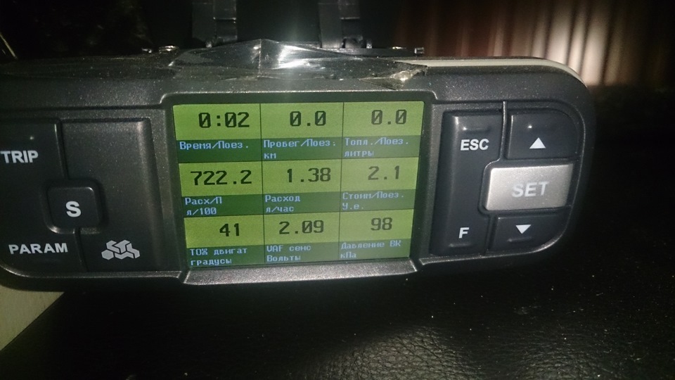

Ну и в завершении старая фотка, первые дни после подключения мультика. Обратите внимание на расход))

На последней фотке ничего с расходом нет интересного. На стоячей машине с работающем двигателем расход равен бесконечности. Математика ничего больше.
