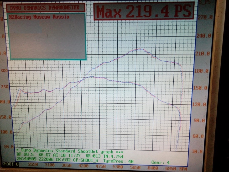

После этого поехал на диностенд (R2Racing, г. Королев), чтобы оценить результаты проведенной работы. Стенд у них продвинутый, фирмы DynoDynamics, плюс ребята толковые, что тоже важно для конечного результата.
В первый раз после нескольких прогонов получили 177 л.с. на колесах, и 219 л.с./282Нм на коленвалу.

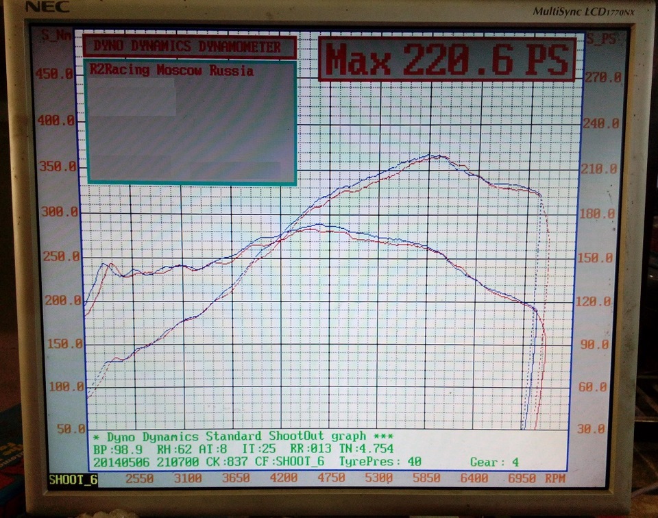

После полученной информации по замеру, были поправлены настройки и внесены изменения в чип, следующий замер был немного лучше, добрались 220 л.с./290 Нм на коленвалу и 178 л.с. на колесах.
Параметры работы двигателя были оптимальны, на этом решили закончить настройку.
Чтобы было нагляднее видно, ниже сравнение 1 и 2 замеров, удалось еще улучшить диапазон 3500-6000.
Напомню, что у стандартного мотора M50B25TU по паспорту 192 л.с. и 245 Нм., и если считать от паспортных данных, то за счет выхлопа и индивидуальной настройки чипа получили дополнительно 28 л.с./45 Нм, это примерно 15% от паспортной величины для мощности и 18% для крутящего момента, что неплохо для атмосферника.
Форма кривой крутящего момента получилась без провалов, с максимумом момента в середине рабочего диапазона. В этом также есть заслуга системы Vanos, благодаря которой мотор уже с 2-2.5 тыс. оборотов развивает более 230 Нм, и имеет неплохой верх, когда ближе к 4 тыс. разворачиваются кулачки и у мотора открывается второе дыхание, это видно на графике по росту крутящего момента. В общем, результаты замера порадовали и дали повод для размышлений по дальнейшим действиям с мотором.
