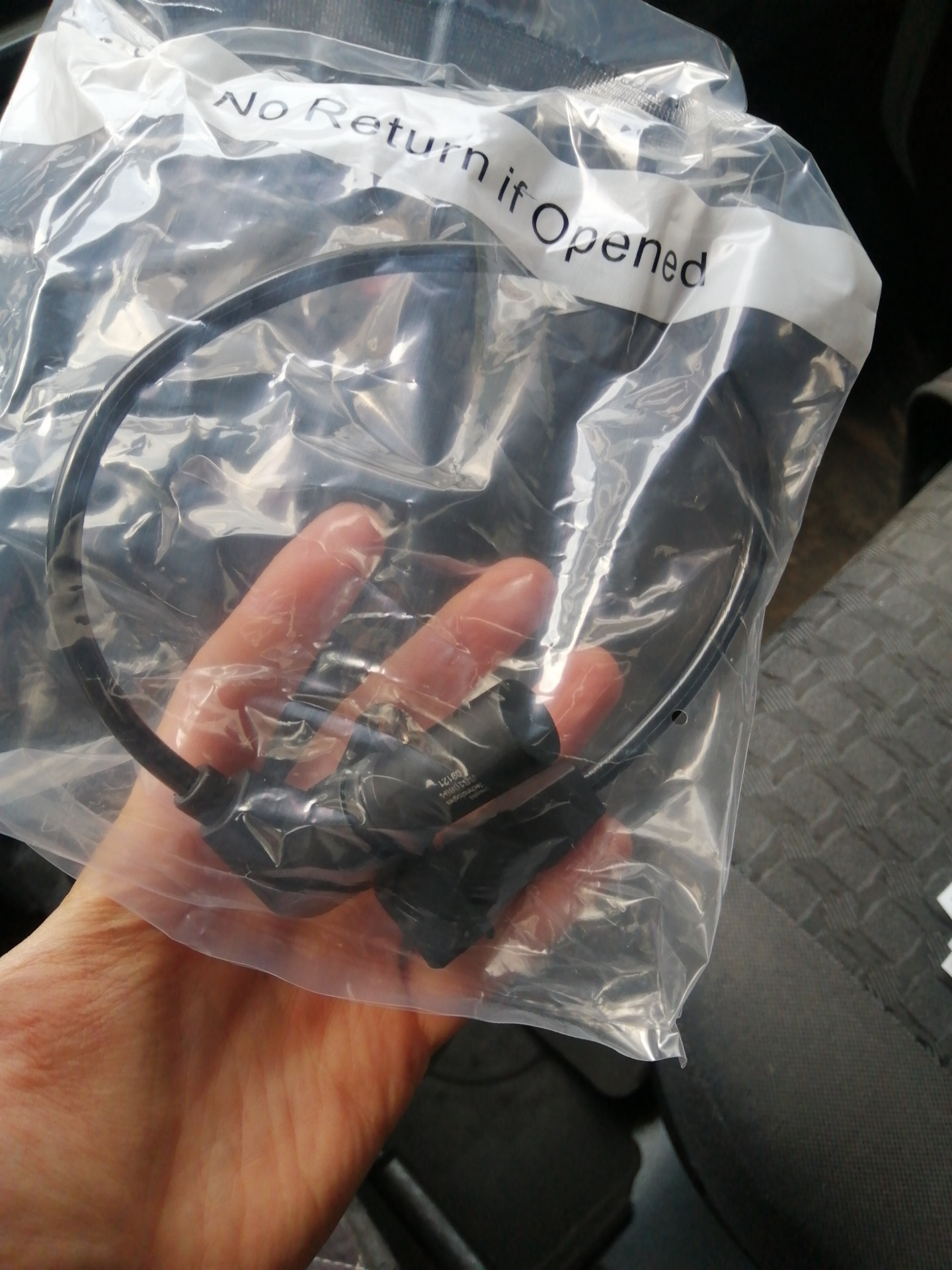

Менял в сентябре, фирму выбрал Delphi, причина замены была в том что машина сначала начала давать осечки при запуске, а позже вообще с толкача заводилась, теперь машина снова заводится, перестала глохнуть в поворотах, но очень редко бывает, но в 10 раз реже, может дело не в этом конечно или совокупность проблем… Кто будет менять, сразу говорю, нужно новый датчик подбить в посадочное место, причем довольно сильно и плотно закрутить иначе вначале я думал купил бракованный датчик. Замена легкая, описывать нет смысла думаю информации полно тут, главный секрет, который мало кто описывает это хорошо подбить в посадочное место — это следует знать если хотите менять сами как я)

Не все датчики видят мозги, как повезет
В идеале оригу брать
Я тесту ставил вроде
Может наоборот мозги не видят датчик?
Смысл тот же

А какую именно оригу? Их несколько 25182450, 96253542, 96434780. Все GM и каждый 2-3k стоит, как попасть в нужный…
У меня такой же вопрос, информации нет нигде. Все эти артикулы в продаже
А ошибок при этом никаких не было ?
Нет, вообще не было, но машина не заводилась, тока с толкача, раз на раз короче, могла завести могла с толкача)))
