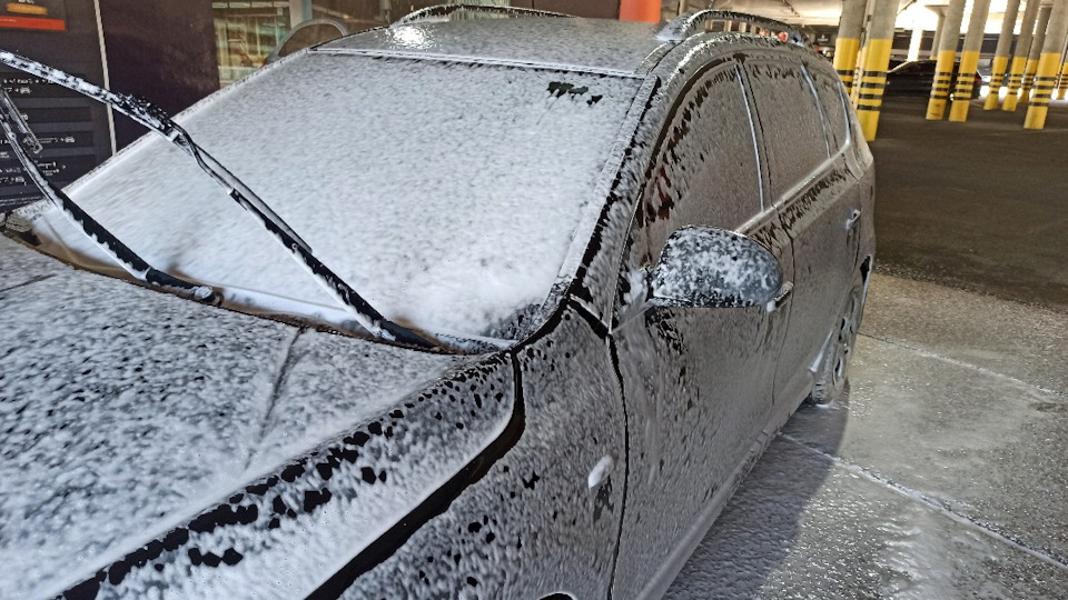

Решил понять, что за авто у меня по расшифровке vin номера.
но не все понятно, что оно такое.
