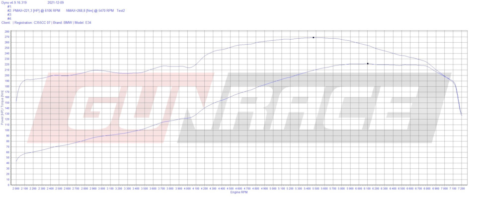

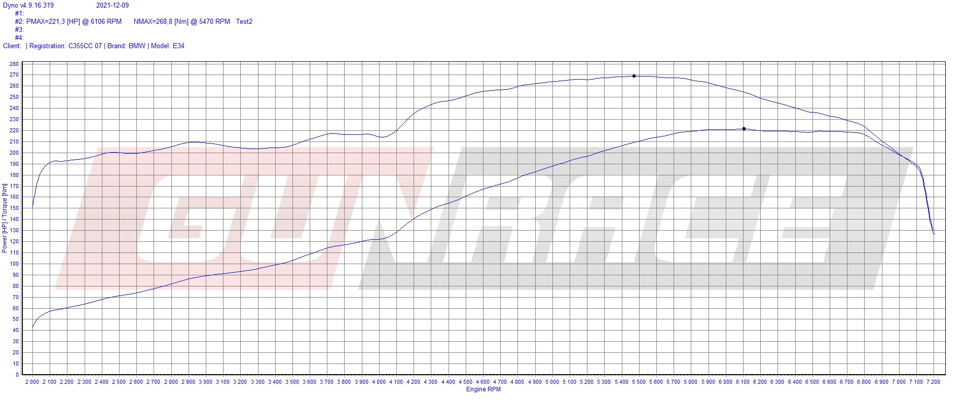

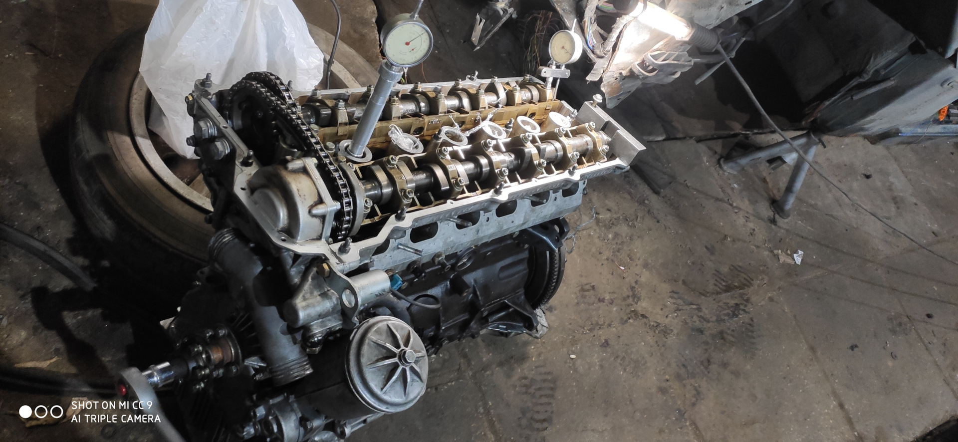

если онлайн откатать прошивку и выхлоп сделать будет не меньше 240 лс
Самое плохое в том, что мощность достигается На максимальных оборотах, 120+- лошадей на 4100 и ездить на таком моторе будет очень не приятно, для трека пойдет, на вседнев не очень.

Интересно сколько тогда у меня под капотом. Получилось
че стоит строкер у тебя собрать?
А что за чип если не секрет?
собственный архив имею с прошивками
Сдорово, если что обратится можно будет?
можно

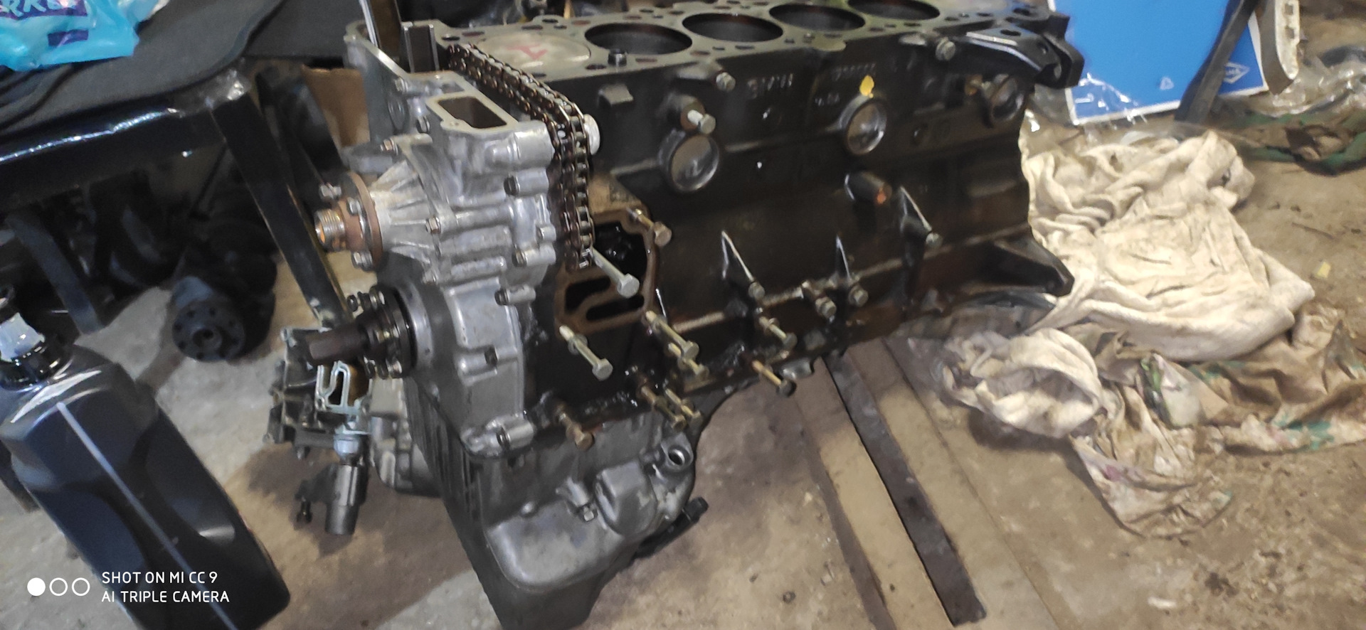

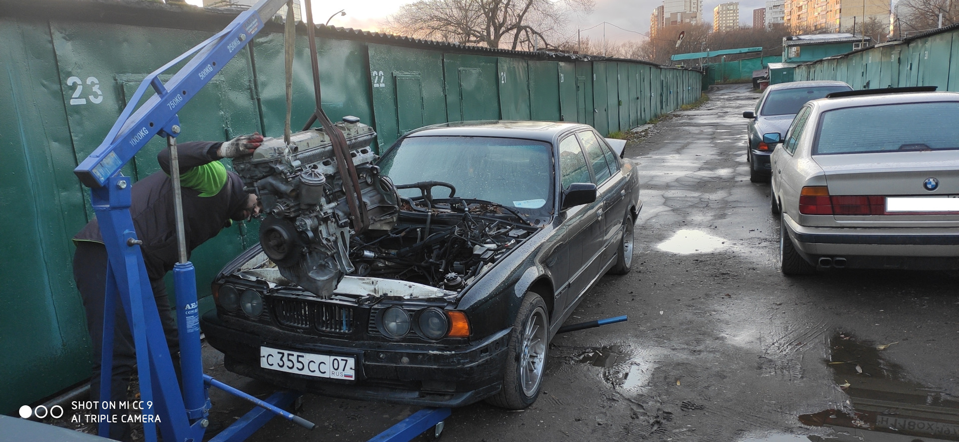

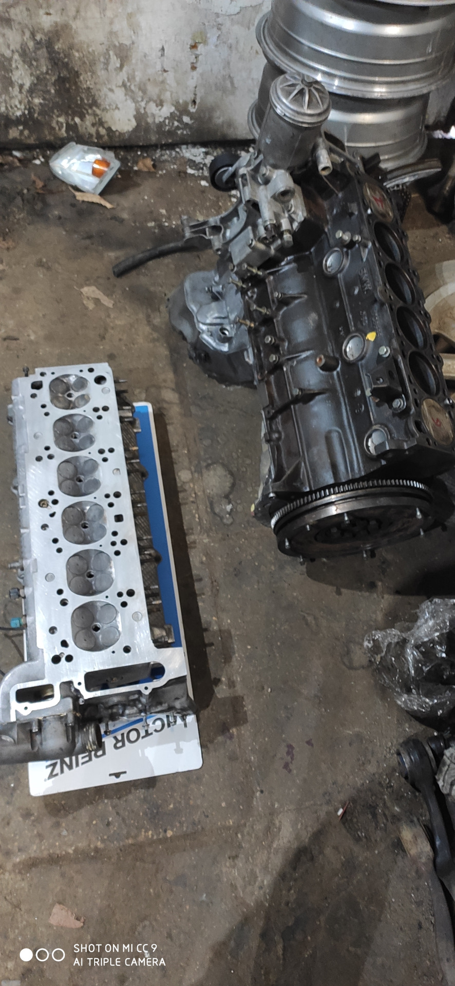

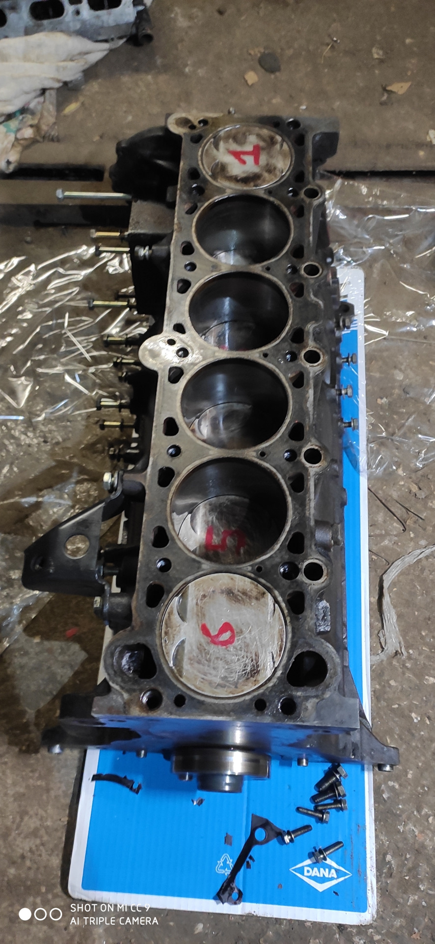

А какой изначально был мотор б20 или б25? И в какую сумму уложились?
б25ту.нам для строкера понадобилось колено и шатуны за 7000р.остальное расходники кольца вкладыши колпачки прокладки и всякоя мелочь тысяч 20
Спасибо большое. Правильно понимаю, что б20 правильнее делать строкер в 2.6?
можно сделать 2.6 но не вижу смысла
2.6 тоже выдает 260 нм) и едет отлично
тогда из б20 в 26 получается выиграшнее?
Здесь мотор на прошивке, ненастроен. Посте настройки станет 240 лс примерно и под 300 нм.
не плохо

Но из б20 если требуется оставить блок б20 2.6 идеальный вариант
2,6 сильно отличается от стокового 2,5? Или разумнее с 2,0 на 2,5 просто свапнуться?
Вопрос религии) сильно или слабо не подскажу. Ездил пару раз всего. Кому то важен номер блока из птс.
Стенд крутит, уже хорошо.
в городе как то не ощущается дискомфорт
serfer1985
Из-за валов такой дискомфорт?
Я думаю всё в совокупности, едет чуть лучше м52б25
