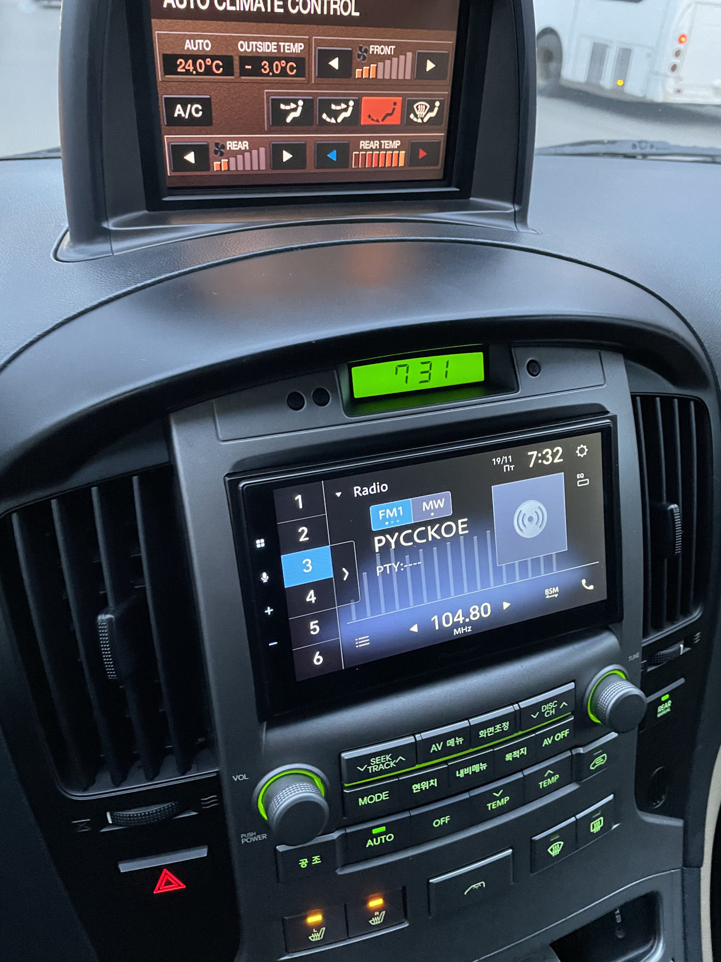

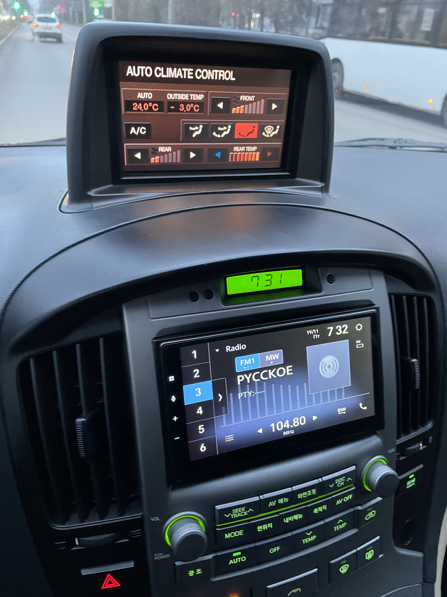

По итогу по музыке был куплен горб на торпеду и перенесён туда штатный монитор. На его место установлен 2din. Вся акустика заменена, усилители спрятаны.
👍👍👍а что на все такой горб с монитором можно Установить? 2дин то лежит в коробке, уж больно мне нравится как у штатного радио ловит, не хочу убирать, а если горб с таким монитором поставить то можно и 2 Дин тоже установить
Комментарии 11
Какая ещё информация у верхнего монитора выводится?
Вверх только климат в текущем варианта. А все остальное управление через магнитолу.
Ок, я думаю 2дин на верх впихнуть и штатную оставить
2 дин в горб не влезет. Он не такой большой по глубине.
У меня Андроид, 7дюймов
Я про толщину устройства имею ввиду. Там максимум мне кажется 10 см.
Так я говорю Андроид он тонкий
У меня другого варианта по переделке штатной музыки не было. У меня стоит родная корейская голова в которой ещё и климат.
Отлично, я сделал точно так же. А покажи горб с обратной стороны.
Это походу одно единственное решение… Класс!
