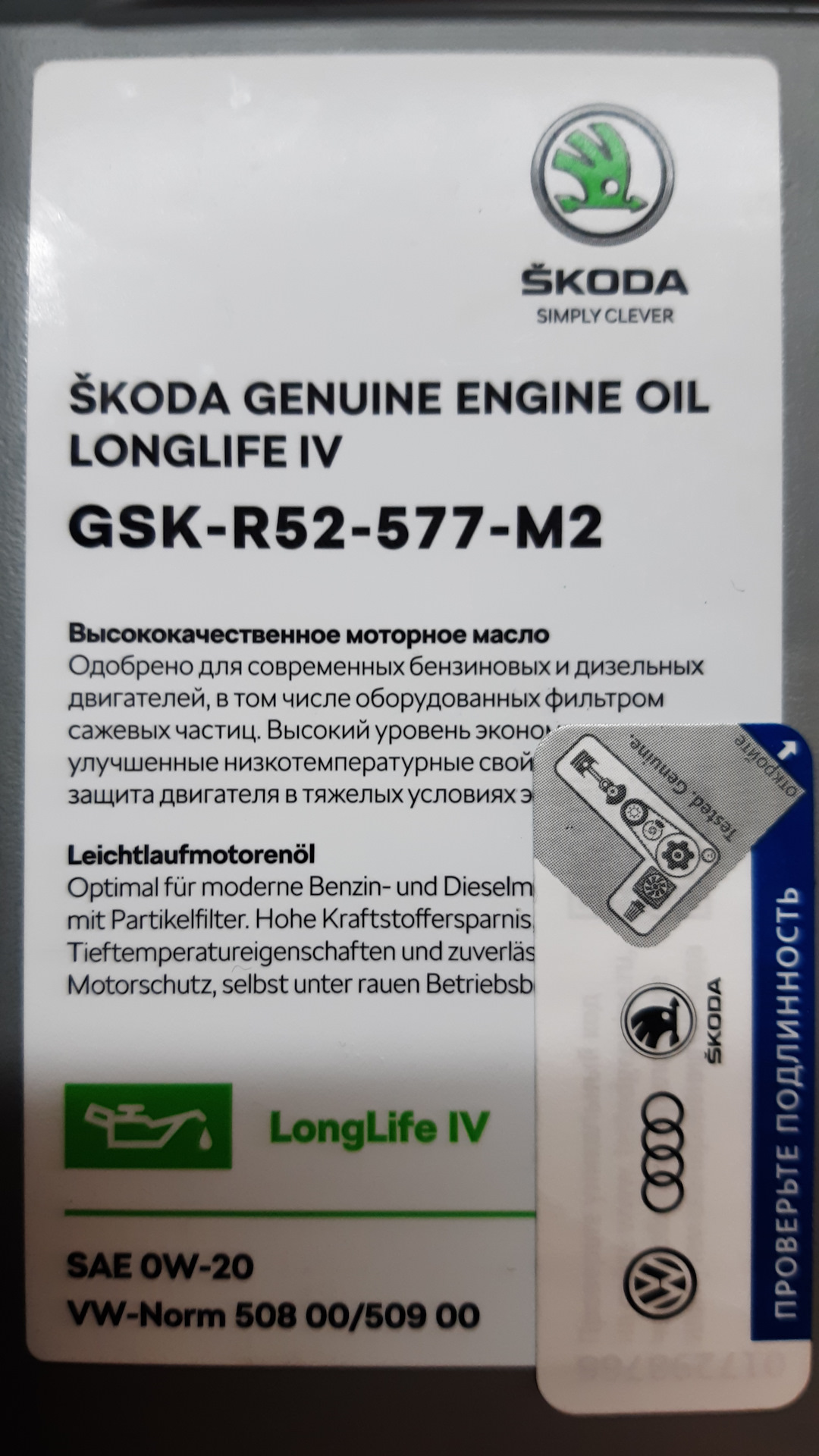

Убирался в багажнике, нашел бутыль с маслой которое давали при покупке. Литрушка. Так вот, масло 5w-40, а после первого ТО залили 0w-20.
Вопрос, с завода какое масло то было, кто в курсе? И почему заливают другое на то? ПросвЯтите плиз

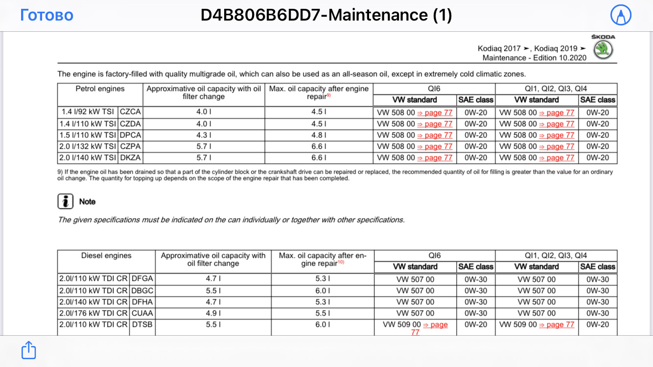

502-505 — чуть старее стандарт,
508-809 — новый, он более жидкий, сделан для экологии.
так странно, что Вам и то и то залили.
в мою старую машину тоже можно последние стандарты лить, но я для себя решил, что 502-505 буду лить, мне понравилось Eurol и 200 мл Suniso :)
Ничего странного нет, ваг решил лить 0w20 в конце лета, а машина была сделана раньше, поэтому и залили сначала одно потом другое.
1,4 бензин, под капотом бирка с 502 допуском.
в багажнике литрушка "на долив" от дилера — 5v40 — что соответствует 502 допуску (если я уже не запутался в этих цифрах).
Машину покупали на долго, поэтому будем менять каждые 7500км на 5v40…пока мысли такие.

2.0 TDI с завода в ноябре. Масло 0-W20. Менять не буду, пусть будет 509 (исправил) допуск, раз так производитель решил.
Вы что-то путаете, в дизельный мотор 508 допуск не применим.
Что я могу путать? Я купил машину с таким маслом. Надо, кстати, посмотреть под капотом, есть ли наклейка…
В дизельный мотор не заливается 508 допуск!
мне кажется, там написано 508/509. Вечером посмотрю.
Это на долив масло, не знаю, можно ли его доливать в дизельный мотор. Для полной замены это масло точно не подходит.

Так если на канистре написан допуск и 509 в том числе, что не так? И даже фраза, что для дизельных тоже подходит.
507 для дизеля.выше выкладывал таблицу с допусками.
dimona4
508 бензин, 509 дизель

А что по допускам? На долив дали 508, а под капотом 502 написано.
Наклейки заменят, есть tpi. На все бензинки с 21 мг только 508 допуск.
Большинство дилеров г.Москвы и Московской области с 2021 г. льют 0w-20!

2.0 бензин CZPA изначально разрабатывался под масло 0-20, проблем с этим не вижу. А вот 1.4 не знаю насколько хорошо будет переносить 0-20.
Так или иначе — в машины 21 модельного года безальтернативно должно заливаться 0-20. При том в его описании указано, что оно содержит химические маркеры, которые позволяют однозначно идентифицировать его в лаборатории.
То есть заливать в машину 21 м.г. что-то кроме 0-20 прямое нарушение предписания производителя и отказ по гарантии в случае проблем с двигателем. Дизеля это не касается, там масло 0-30.

40-ку заливали, т.к. считалось что бензин у нас плохой. Грубо говоря, 40-ка дольше живёт на плохом бензине и лучше сопротивляется окислению.
А в начале 21 года сказали что бензин у нас норм и нужно лить масло 0-20 как в Европе.
Я расслабил булки и лью 0-20 оригинал у дилера.
