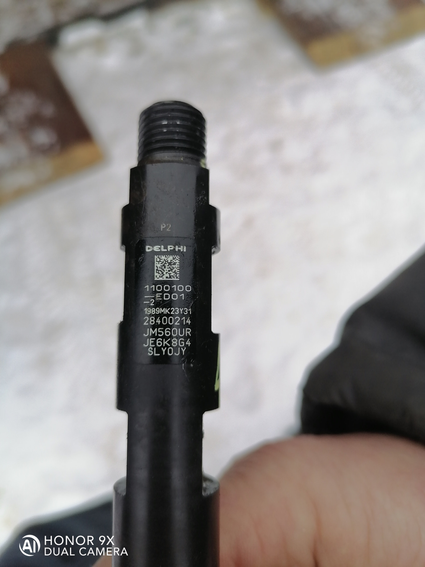

Вообщем нашли причину.
Ссы@@я форсунка на 4 цилиндре.
Сняли ее:
Номер нашей 1100100-еd01-2
Номер форсунки Ховер 1100100-ed01
Внкшнк они похожи, подойдёт ли от Ховера?
Есть вариант просто почистить и поменять распылитель. По номерам от Хавал и Ховера бьются одинаковые. Встанут?

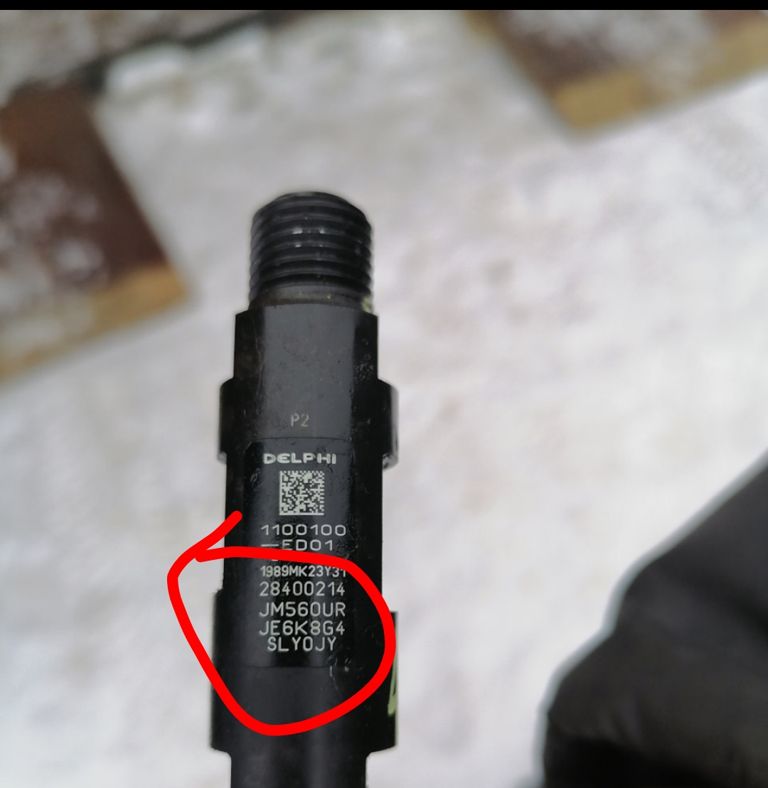

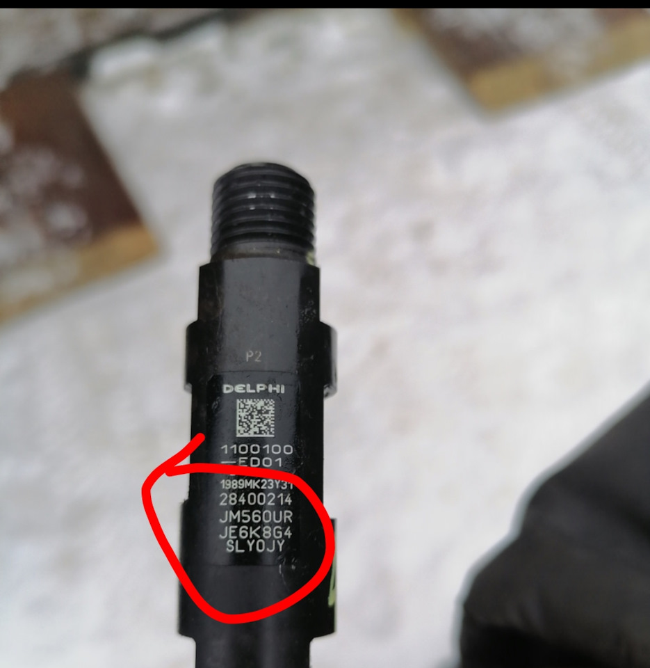

С Делфи нужно еще выяснить — прописываются ли в ЭБУ двигателем номера форсунок.
Судя по коду на форсунке- да. По идее отремонтированную на стенде прогнать надо, стенд новый код сгенерит. На мурзике у меня тоже delphi, и коды похожие на форсах. Прописывать надо обязательно.
А есть фото всей форсунке скажу точно да или нет, но думаю да ибо мотор тот же 4D20
Фоткал только часть с номером(((
Ну тогда по памяти сравни с нашей www.drive2.ru/l/517100869372608780/ за одно тебе моя инструкция как её самому полечить.
На фарсунке
А кюар код пробовал сканировать ?
Привет надо узнать производительность если у них одинаковые то можно оставить а так я бы порекомендовал в контакте есть такой Саша мегавольт позвони ему на прямую он о китайцах всё знает.
Написал ему, он сказал форсунки отличаются, распылитель подходит, клапан тоже разные… Хз что делать и где искать(ничего в инете нет, только с Ховера даёт)
