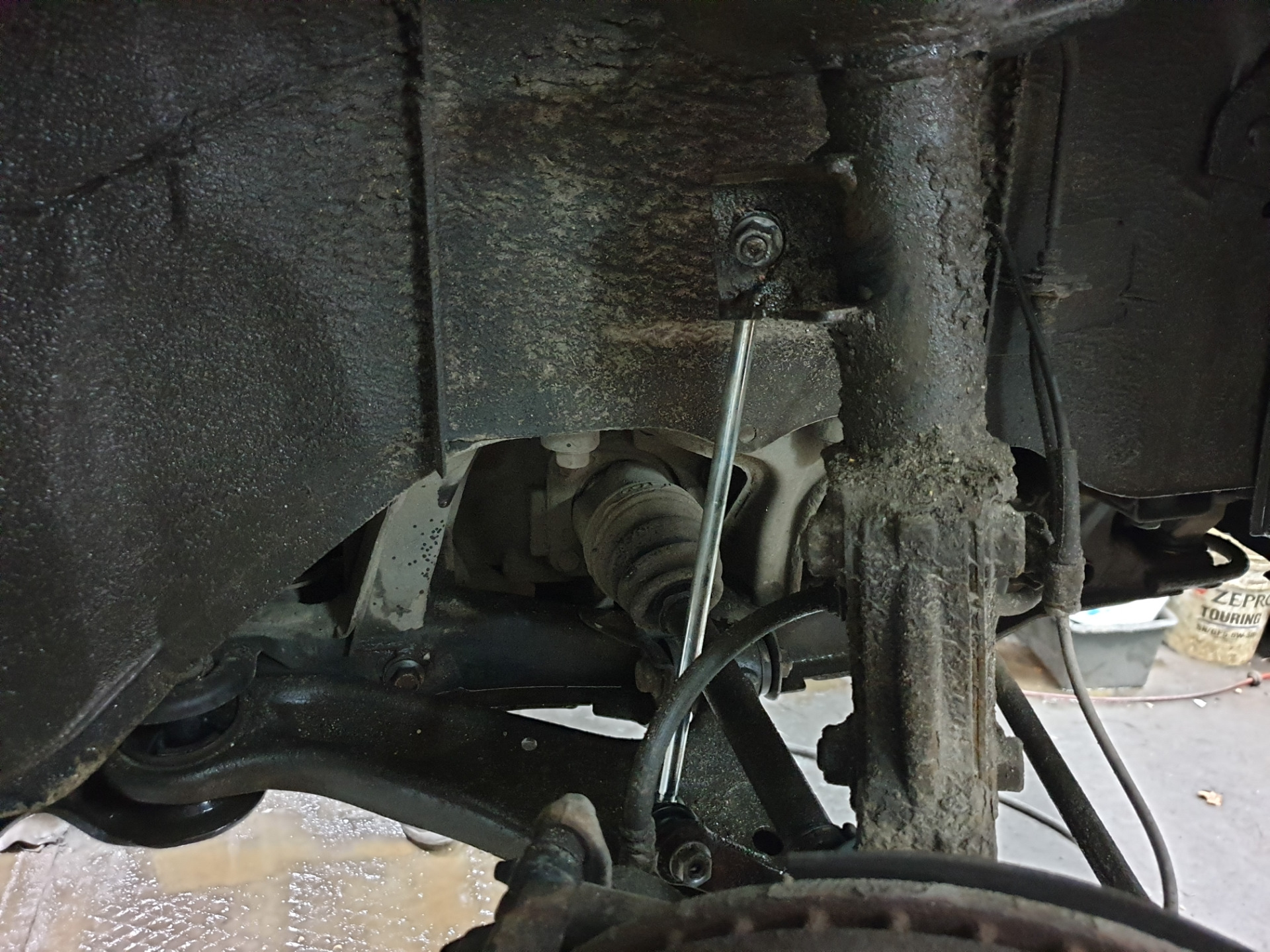

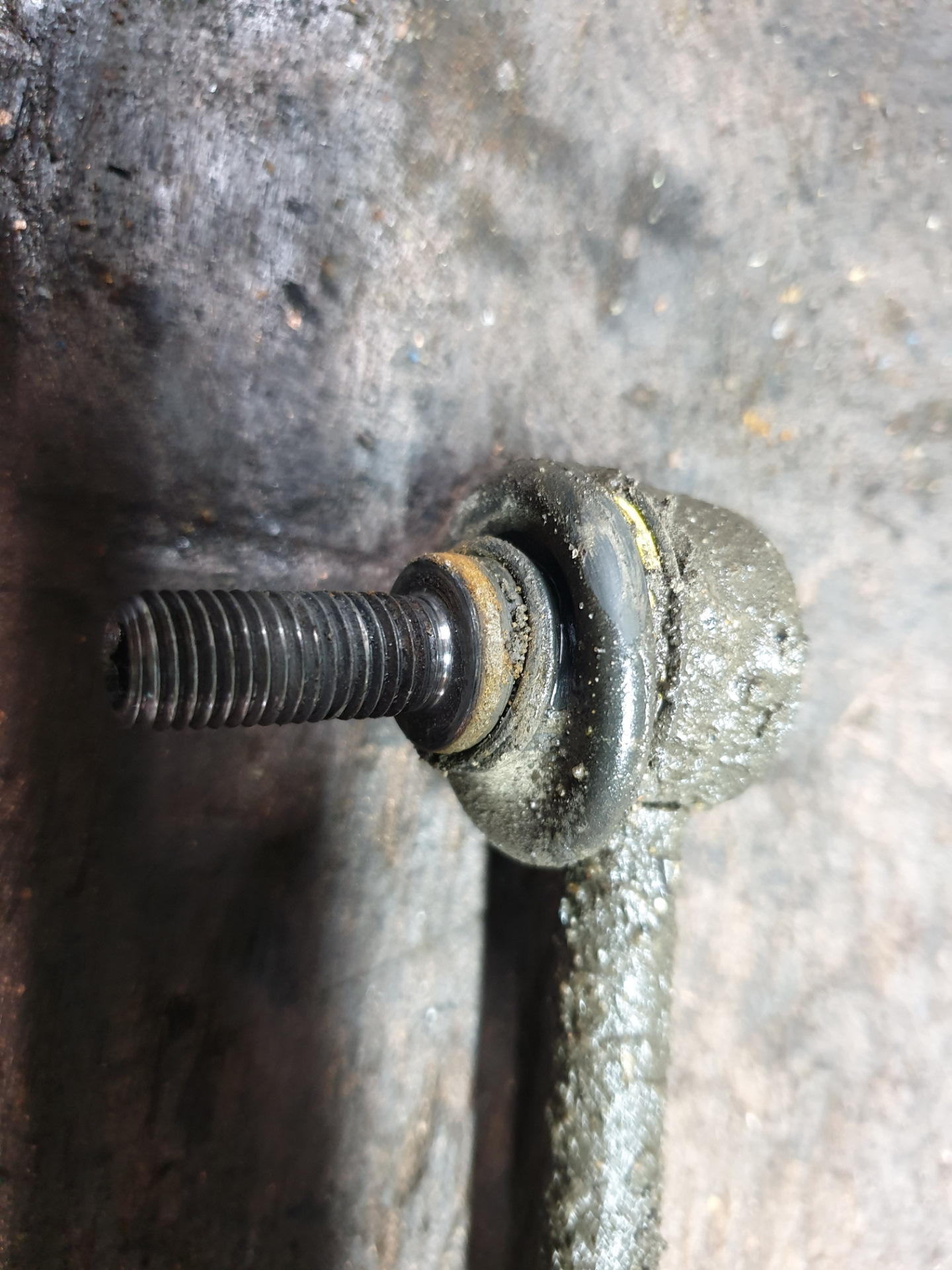

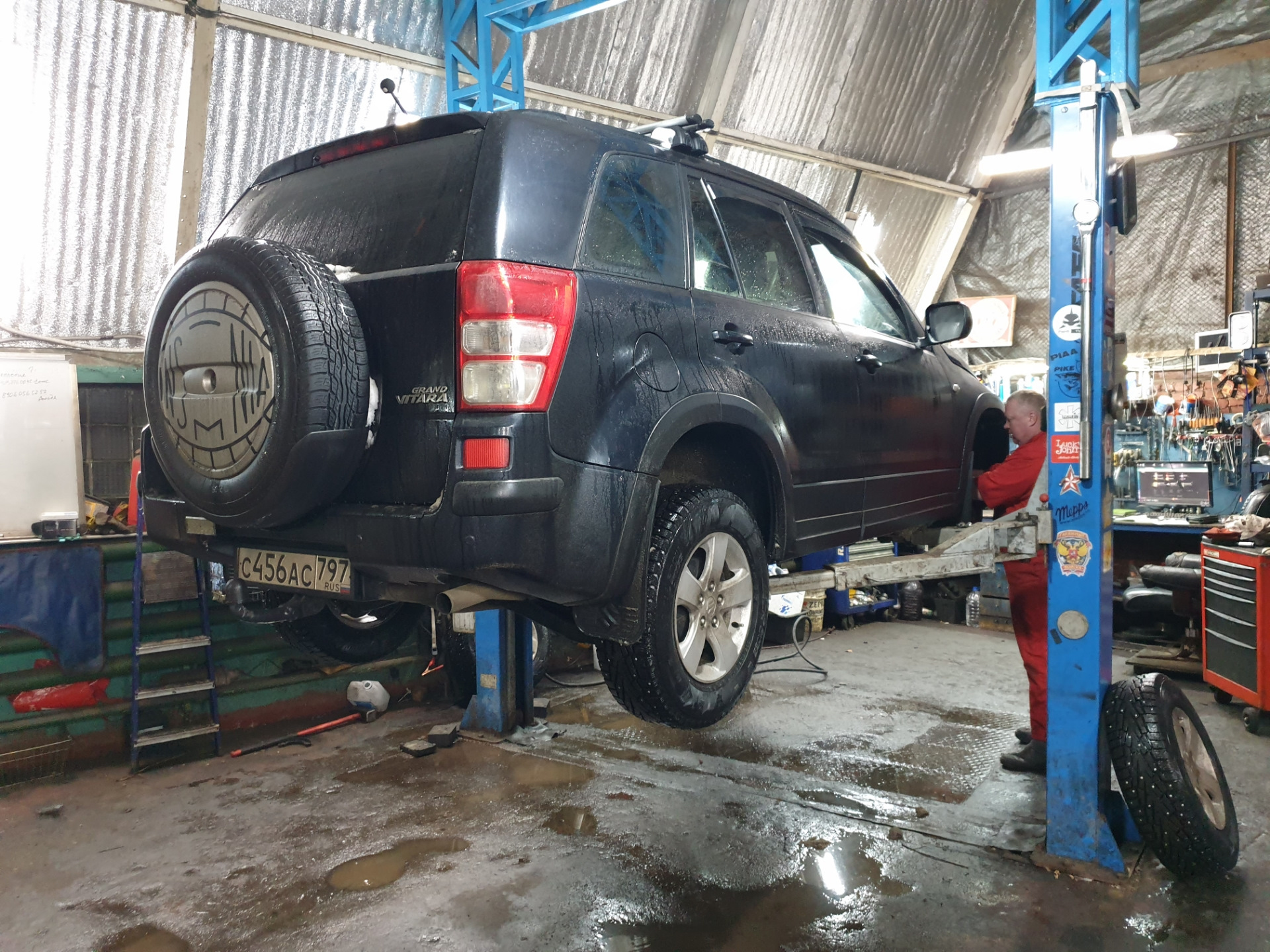

Неоригинальные стойки стабилизатора прожили 9000 км. Так себе результат, не подходящий под мои принципы "поставил и забыл". Пришлось раскошелиться на оригинал. Сузукер нашёл по 2700 за штуку
Причина стука не оригинала видна не вооружённым глазом

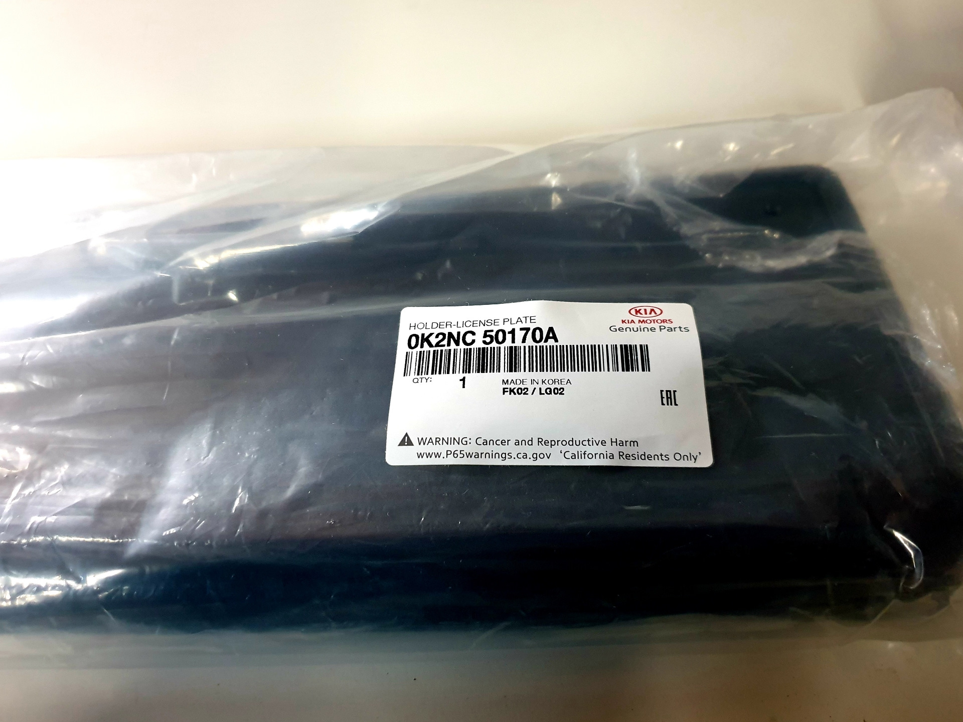

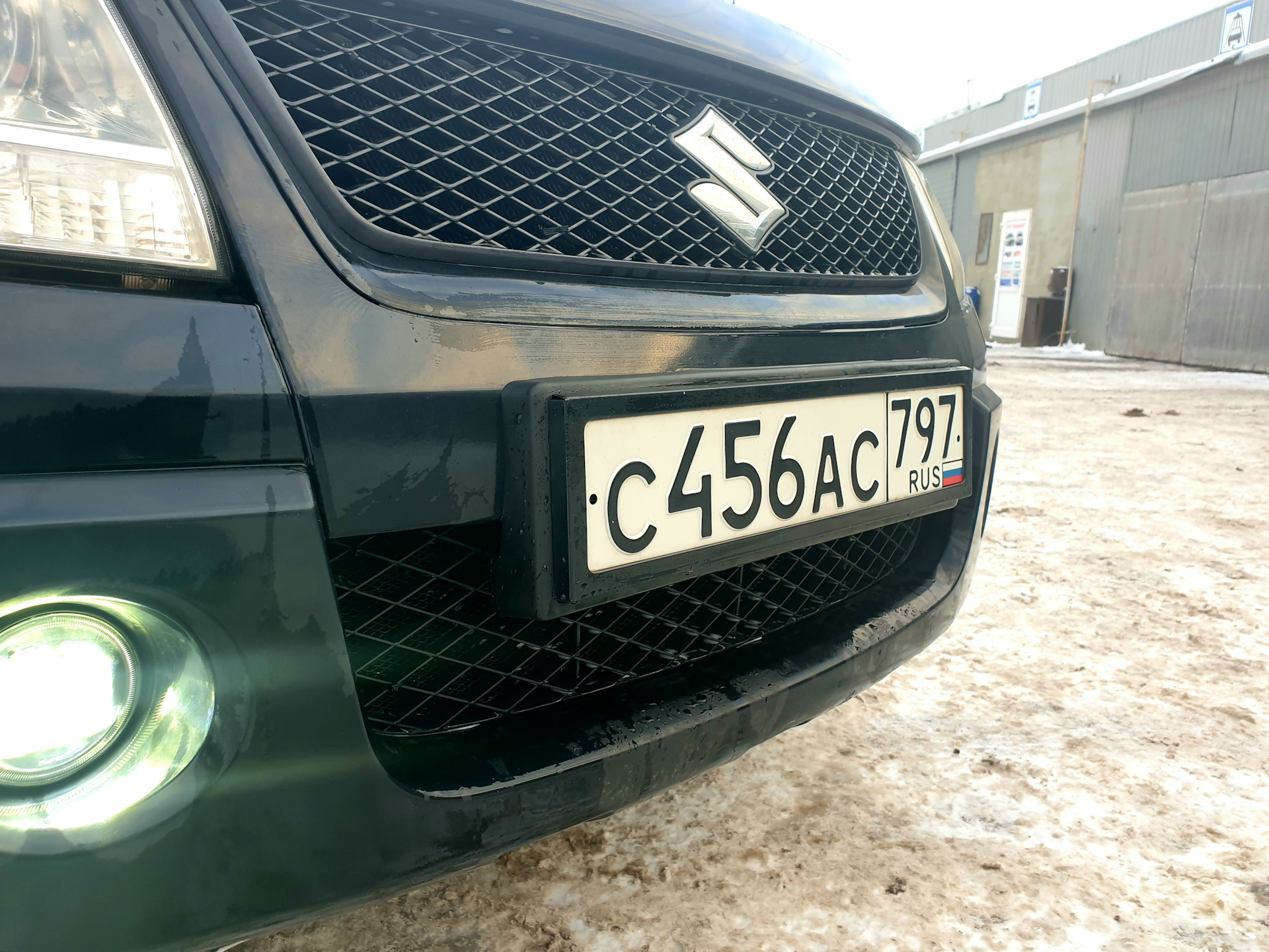

Площадка номерного знака просилась давно. Листая ленту, увидел у кого-то из соСузуководов встающее bolt on крепление от Kia, заказал, поставил. Пришлось добавить в углы по саморезу, иначе топорщилась

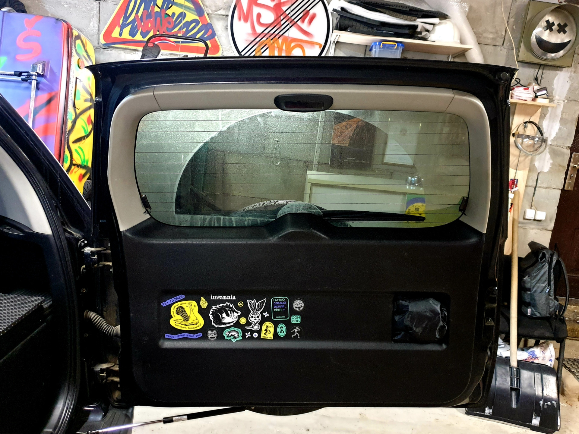

Старый парктроник начал сбоить, и в один из таких моментов жена нашла столбик (благо, что без повреждений).
Экран старой системы был прилеплен в нижний угол лобового стекла, и отчаянно скрипел на морозе.
Был куплен новый комплект с креплением на обшивку потолка (зеркальное отображение расстояния), доработан, и установлен на крышку багажника. Удобно (смотришь в салонный зеркало, видишь циферки) и эстетично (бипер в том же корпусе, никаких отдельных "колонок")

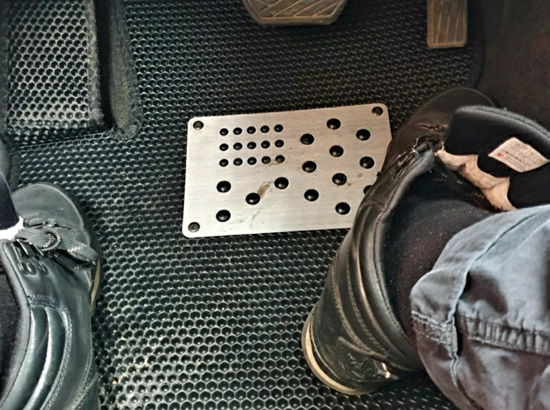

Коврики Sotra 3D показывают себя отлично уже 2ой год, но водительский протерся. Был заказан новый, из EVA материала, с металлическим подпятником

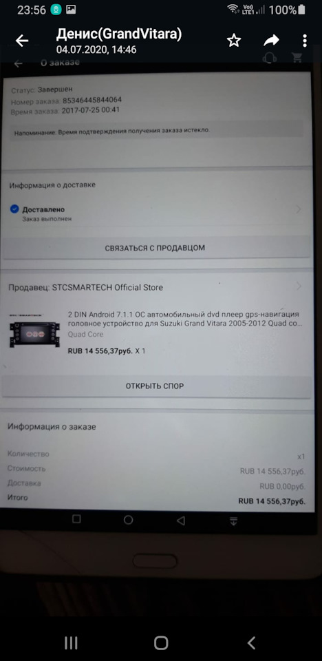

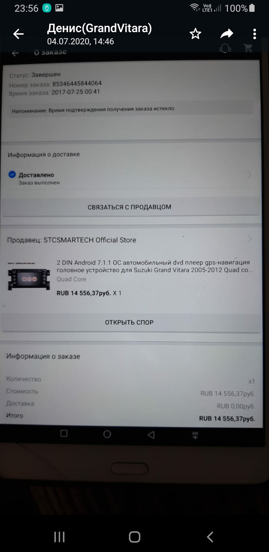

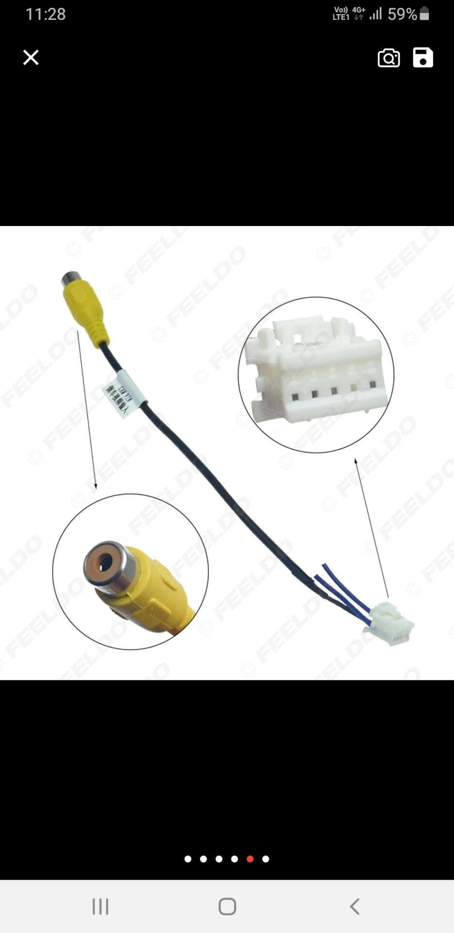

Ой, тут проблема. Камеру воткнули, но подключить не смогли…в гу нет нужного провода…
Есть. В маленьком беленьком штекере. Ручник, ЗХ и скорость. Три провода
Нет. ГУ досталась от прошлого владельца. Китай от stcsmartech. В комплекте не было нужного провода (8 пин на RCA, где задействовано 2 пина видео и масса). Метод научного тыка не дал результатов. Питание есть, но чёрный экран…если поможете решить проблему — буду безмерно благодарен
Вы говорите про ГУ, а я про косу которая подходит к ГУ. Белый штекер никуда не подключен и должен там где то болтаться. Иногда приматывают изоляцией и его не видно. Штекер, по моему, для навигации.
Вот такой он должен быть. Закажу на алике, но это пальцем а небо
