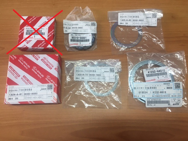

Запчасти на фото: 9031054001, 4125244010
Тишина. Наконец то.
41252-44010 пылеотражатель
90310-54001 сальник
90208-74003 шайба
90560-68002 шайба
90363-95003 подшипник большой

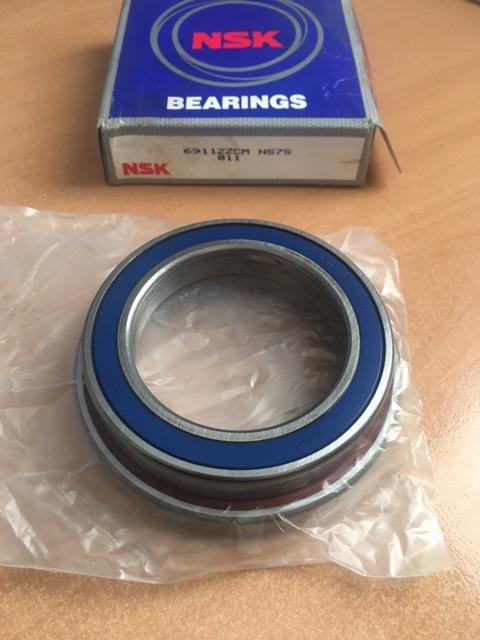

6911ZZCM NSK подшипник маленький

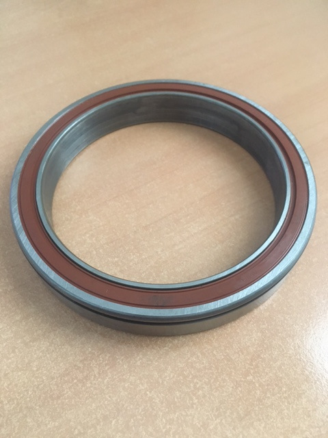

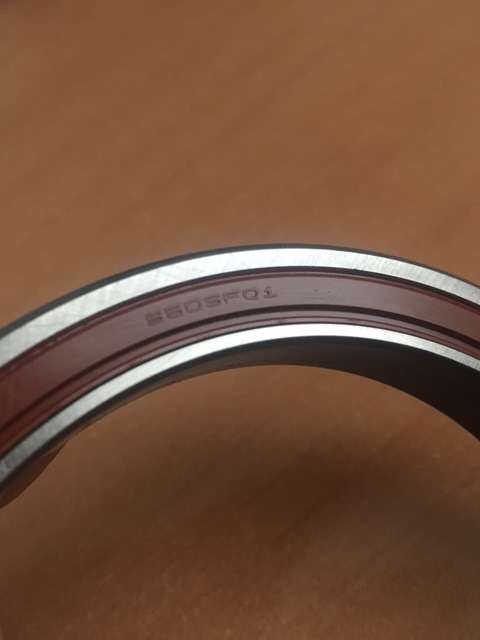

Гудел маленький синий подшипник (родная маркировка 6911V производитель NSK). На замену взяли 6911ZZCM. Большой, как ни странно, ещё целый. Родной с выточкой под уплотнительное кольцо. Т.е. 100 тыс км уже пробежал, сколько пробежал бы ещё неизвестно. Тоже NSK.
90363-95002 не подходит! (на фото вместе с синим для сравнения)
Работа 3000 руб.

Приветствую. А большой подшипник по толщине 13 или 17 мм. Что то путаница с этими подшипниками.
Вся информация здесь, другой нет
Bazhen42
Есть же номер 90363-95003 подшипник большой. Какая разница сколько толщина
