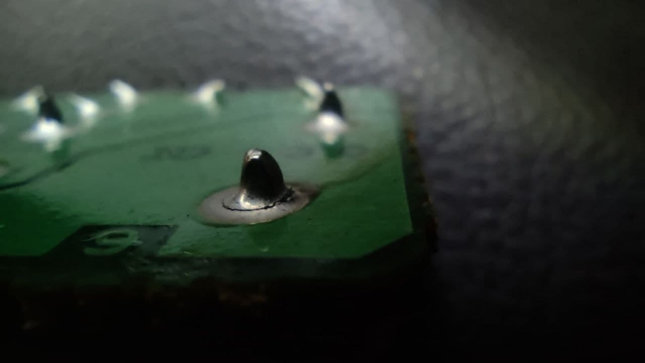

Но в один момент решил, а вдруг все-таки это реле каким-то образом виновато. Разобрал его, ничего не увидел критичного, всё целое, не сгоревшее. Собрал обратно. Но решил таки вернуться через пару дней к этому вопросу и посмотреть поподробнее, вдруг чего-то не увидел. Так и оказалось
Оказывается пайка на катушке имела трещину, которую с первого взгляда очень сложно заметить, пока не надавишь на катушку.
Собственно устраняется это легчайше. Занес домой, пропаял, поставил на место и вот он кайф, устранить проблему, которая мучала уже 3 года)
