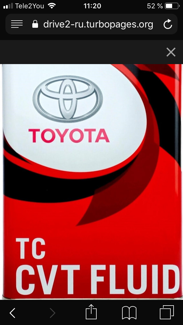

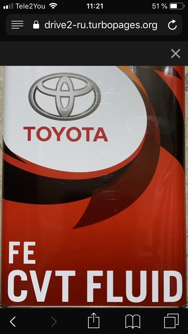

Вот что я лил у себя!

Лучше ТС. Можно залить аналог от идемитсу или шелл
Дилер меняет частично и льют ТС разливное FE у них тупотнет даже с их же слов. Спрашивал в двух салонах и в моем авто так же по наряд заказам в другом городе было сделано. Слили 4 л и залили 4 л и вся обслуга на 40 т.км. Купил ТС три канистры летом менять буду.Оригинал сразу видно, следы от роликов на дне тары ну и даты выпуска тары и розлива смотреть.
Дилер получается мешает TC и FE? Хотя наверное после первой частичной замены от FE там мало что остаётся)
Выходит меньше половины ТС заливают, они поддон то не снимают. Зачем возиться им, слил залил. Так что с маслом это как раньше с розовым антифризом, когда его небыло у дилера в 2007 г и лили обычный красный . Дилеру можно все а простому пользователю ни в коем разе. Варик перегревпется реально, больше ста гр по трассе, спецом смотрел ЕЛМ и Карсканнером, потому для себя решил ТС лить.

Это как между 0w20 (FE) и 5w30 (TC)
Смотря как машину используете. Если недолгие поездки, то FE, если и по трассе часто ездите, то TC. У ТС вязкость побольше, поэтому при долгих поездках при рабочей температуре вариатора оно дольше сохраняет свои смазывающие свойства. Решать вам)
