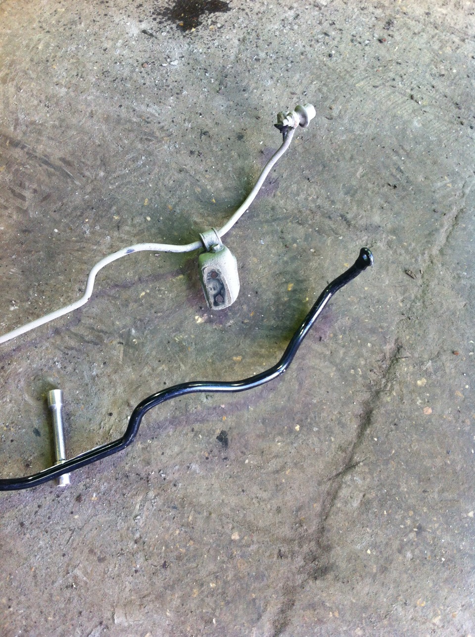

Давно думал поставить задний стабилизатор от Civic Si, ибо сзади уже стоят пружины от Si 4D и новые амортизаторы, некомплект так сказать. И совершенно случайно попался вариант по вкусной цене, и не просто стаб, а целый комплект, вот номера если кому надо:
52300-SVB-A01 — стаб
52317-SVB-A01 — кронштейн правый
52318-SVB-A01 — кронштейн левый
52306-SVB-A01 — втулка (2 шт)
52308-SVB-A01 — держатель втулки
Заодно решил поменять задние стойки стабилизатора, оригинал решил не брать (дороговато), взял 555, вот номера если кому надо:
52320-SNA-A01 — Стойка заднего стабилизатора правая (оригинал)
52321-SNA-A01 — Стойка заднего стабилизатора левая (оригинал)
Что взял я:
SL-6385R — Стойка стабилизатора задняя правая (555)
SL-6385L — Стойка стабилизатора задняя левая (555)
Каких либо усиленных стоек или чего-то подобного нет, да и не нужно оно, на Si стоят точно такие же. Толщина стаба в оригинале 11 мм, стаб от Si 17 мм, разница видна невооруженным глазом.

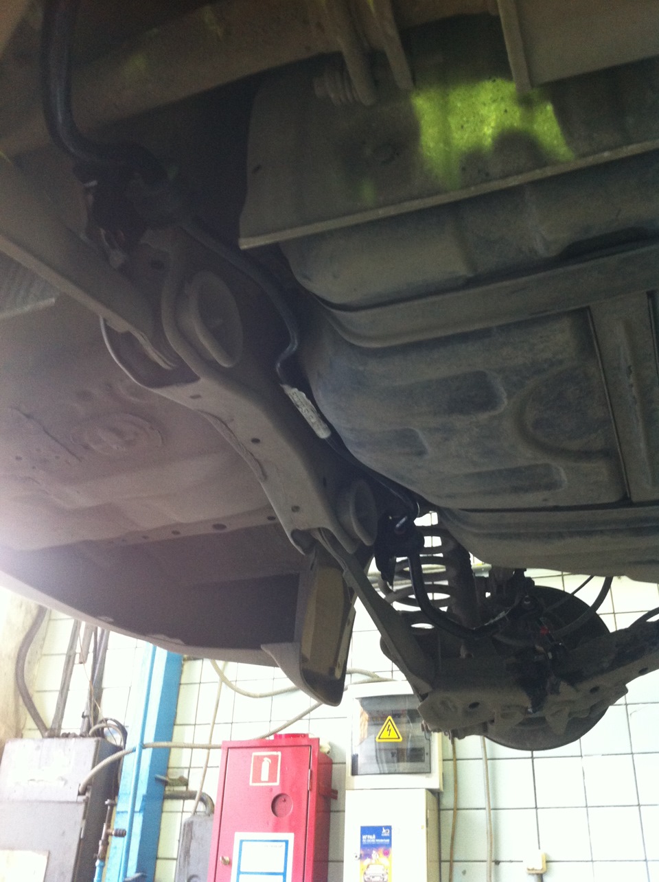

Все встало, как говорится, "болт он"…хотя нет, кстати о болтах. Отверстия в новых кронштейнах больше чем на стоке, поэтому вставить старые болты не получиться. Там боты на 12, на вкручивать нужно кажется на 14, но не уверен, ибо ставил не я.
На помощь пришла "волшебная коробка с болтами", которая наверняка есть в каждом гараже или сервисе. Уже когда писал это, нашел информацию, что нужно было покупать Болт металлический — 93401-100-2008, но сам не покупал, так что не знаю.
Теперь собственно о результате, проехал пока мало, от сервиса домой и из дома на работу, но рулежка стала гораздо интереснее. В поворотах машина теперь идет как по рельсам, крены значительно уменьшились, чувствуется жопой что называется! Одним словом, покупкой доволен, так что если кто сомневается, то поверьте, оно того стоит.

подскажи, линки надо менять, когда стаб от СИ ставишь? У меня просто оказался стаб от СИ с креплениями и сайлентблоками
Я поменял, хуже не будет, да и цена вопроса копеечная. Сайленты при замене не трогаются.
Линки те же рстаются? Отверстия в самом стабилизаторе у СИ такие же как и у обысного 4д?

дружище вот посмотри если не лень---www.drive2.ru/l/2417307/
Я читал про эту историю, судя по стабу это от FD2, ибо мой значительно тоньше, плюс пружины от Si и стойки другие)
полюбому от FD2, его вообще лучше не ставить на наши машины! Так как Тайп Р шире на пару сантиметров!
Есть задний стаб от 2 литрового корейского цивика диаметром 20 мм встаёт как надо)))
