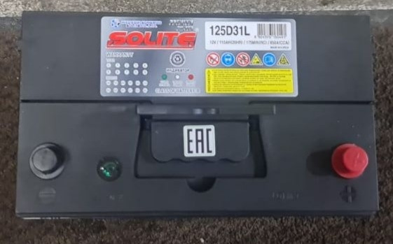

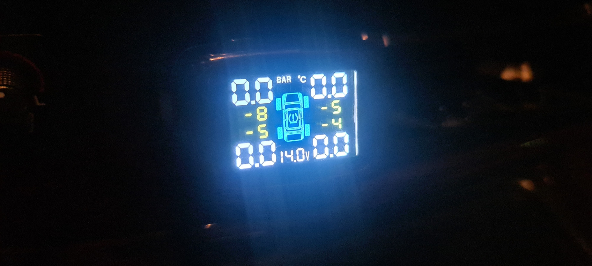

Сдох аккум родной тойота. Производства июля 2018, причем покупался 2.5 года назад. он все время был на грани прошлую зиму. При том что холода максимум мину 18 были.
Старый аккумулятор Toyota был 80ач новый аккумулятор я решил купить на 110ач.
Аккумулятор Solite обошелся мне в 10 1100₽ . Производство корея. Продавцы хвалили. думал варту брать или этот солите. Варта у меня на одной тачке через 6 лет крякнула, на другой через 7.5лет.
Но решил попробовать другой аккум.
Тойота аккумы точно не советую, как и масло тойота. они их помоему из старого масла восстанавливают и из старых аккумов 😀😀

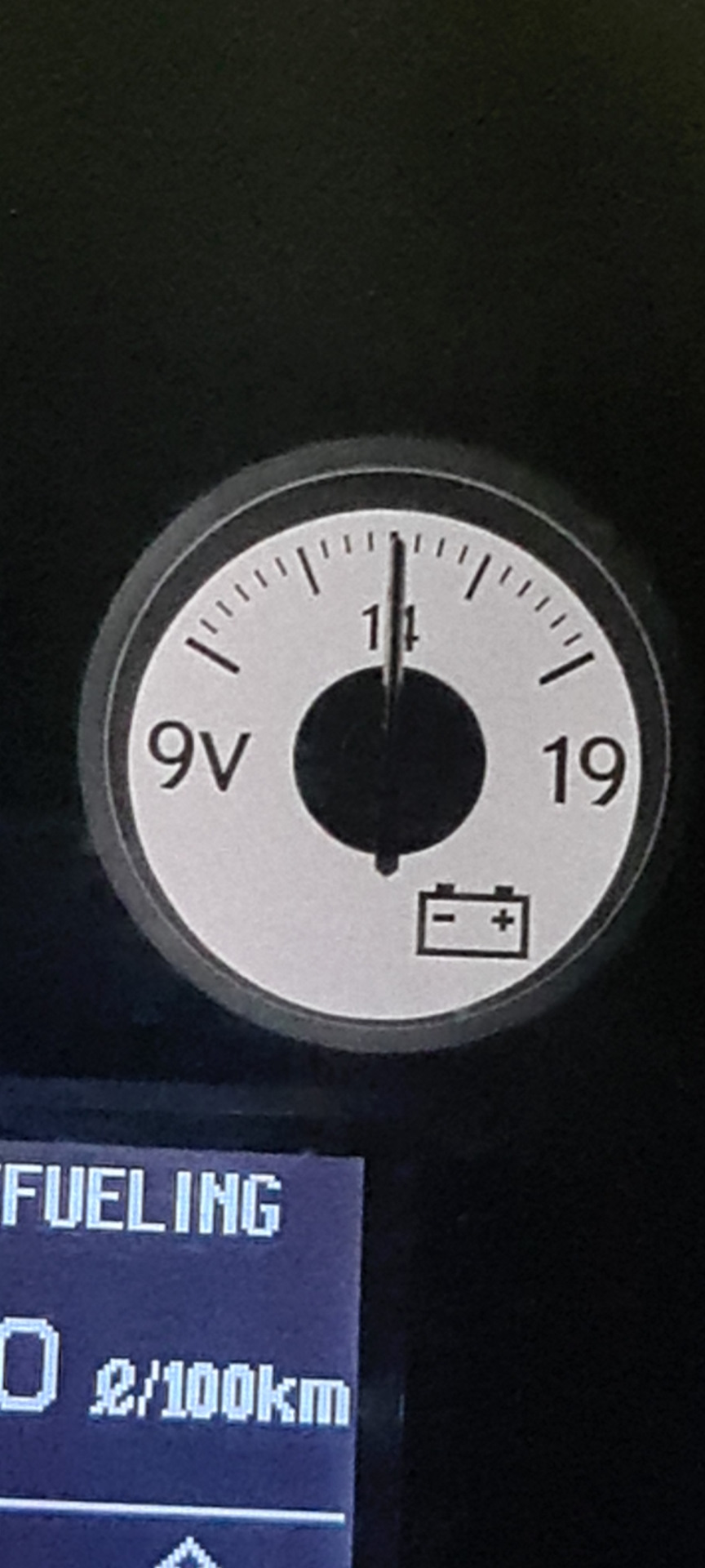

Еще тойота и лексус во время раьоты недозаряжают аккумы. если допустим едешь, то показывает сначпла как завел 14 вольт, и по прогреву до 13.3 падает. Ну бывает иногда 13.6. Но в основном 13.3.
У европейцев меньше 13.6 не ьывает, а у немцев всегда минимум 14 вольт выдает а то и 14.2. И при таком раскладе у тойоты заряженность акумулятора около 60 процентов всегда и емкие аккумуляторы так не заоядить никогда.
А немцы всегда ездят заряженные процентов на 80, 90.
В итоге можно обмануть систему. На драйве куча примеров есть. На северах так пользуются и аккумы дольше живут.

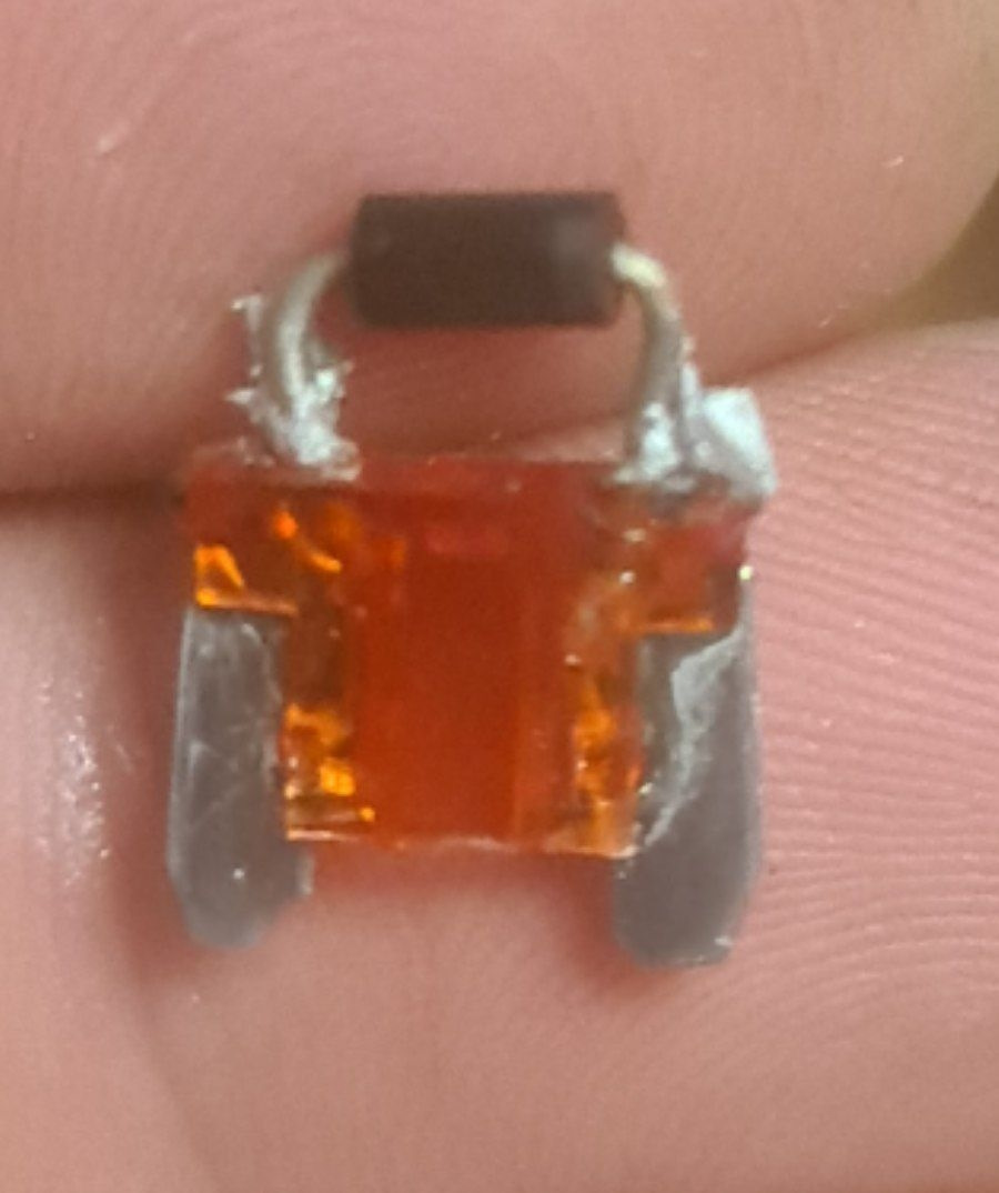

Кароче в генераторе есть микросхема следящая за зарядкой аккумулятора. Этот провод идет с акуума через предохранитель alts на генератор. Можно за место предохрарителя вставить диод из за которого генератор будет видеть, что напряжение не 13.3, а ниже. допустим 12.8 и будет повышать напряжение на 0.3-0.5 вольт. И генератор не сильно напряжется и напряжение в сети поднимется до 13.8-14. И кипеть ничего не будет в аккумуляторе. Одни плюсы и ниграмма минусов. тойота сделала не думая о нашем климате, где за минус 30 часто бывает.
В итоге я поставил диод и теперь езжу и радуюсь 😀
www.chipdip.ru/product/1n…IsDr8eTUEsixoCc_oQAvD_BwE
Диод с кодом:
1N5819
Купил микро-предохранители, разорвал между контактами связь и впаял диод.
Потом завел, вытащил старый, вставил новый. Значек аккума не погас. Вытащил и поставил другой стороной. И все отлично. Напряжение стабильное 13.8-14.

Спасибо за инфу, я поставил диод 4007, зарядка стала 14-14.2 была 13.2

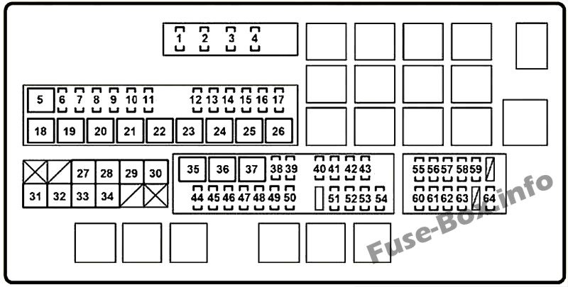

Приветствую! Подскажи, а какой конкретно предохранитель нужно заменить? Где он находится?
Предохранитель alts номер 50 на 5ампер.
Под капотом крышка рядом с аккумулятором
Спасибо Юра!
Одно но, я ставил себе, и через два года пайка развалилась, имейте ввиду.
