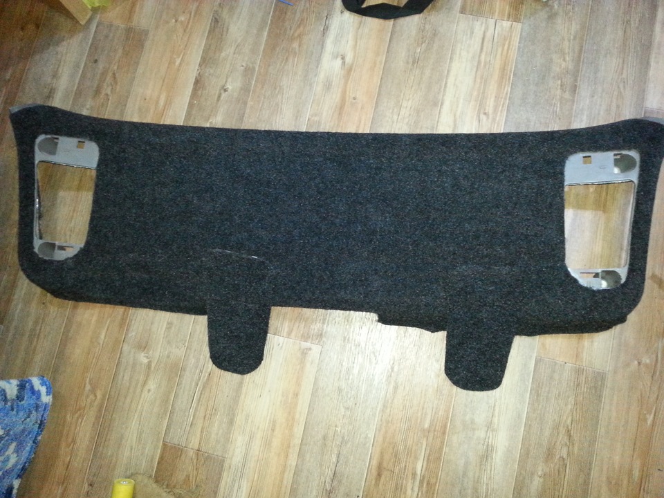

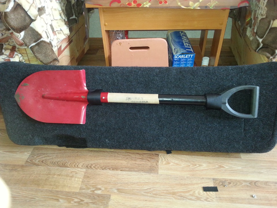

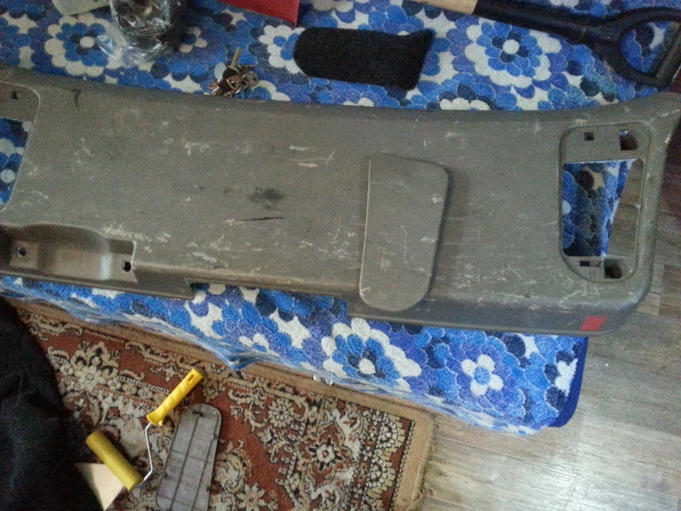

Обшивка задней двери была вся в царапинах, долго думал чего с ней придумать…в итоге решил обтянуть карпетом

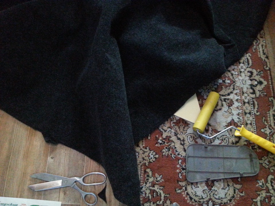

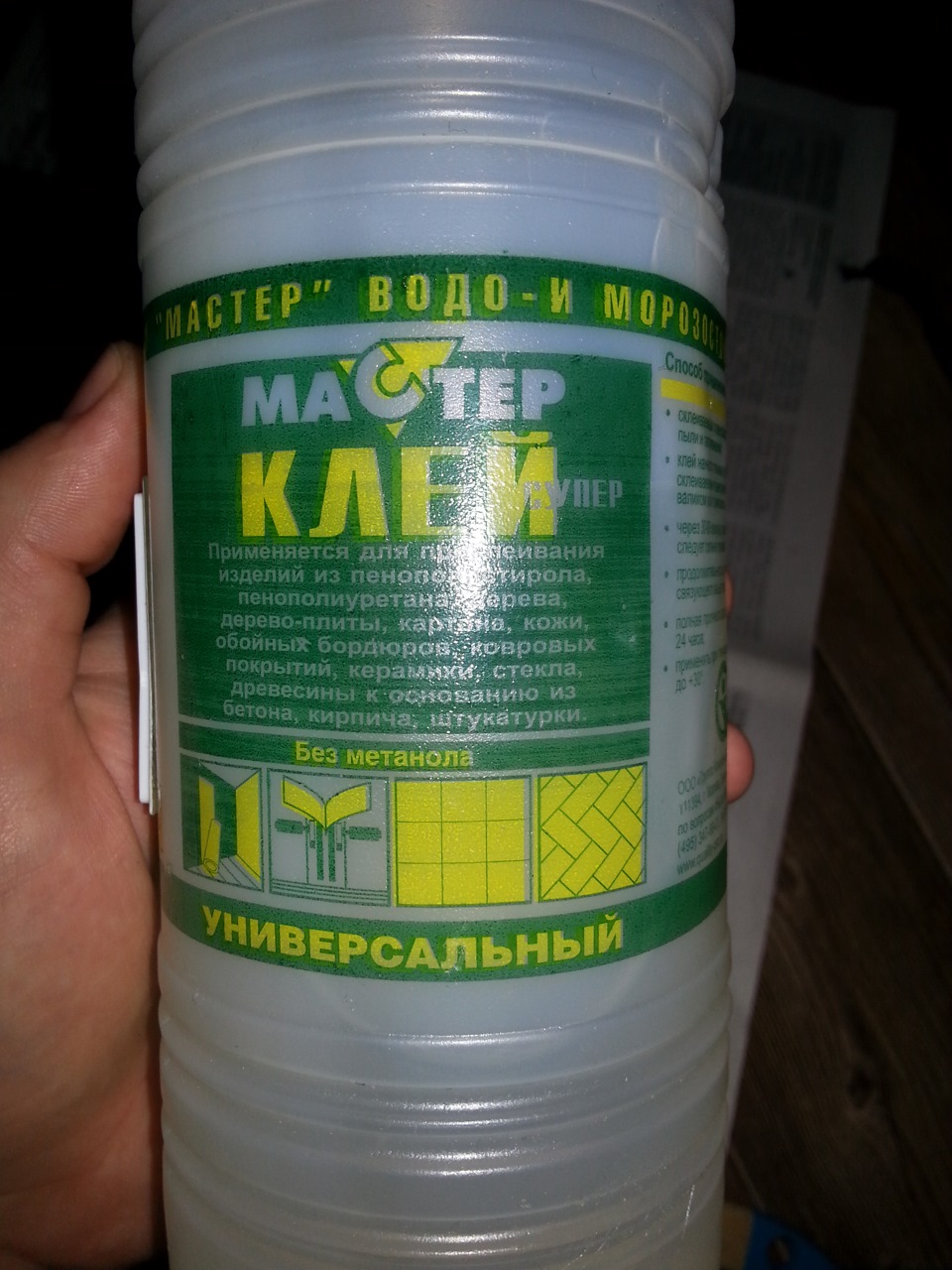

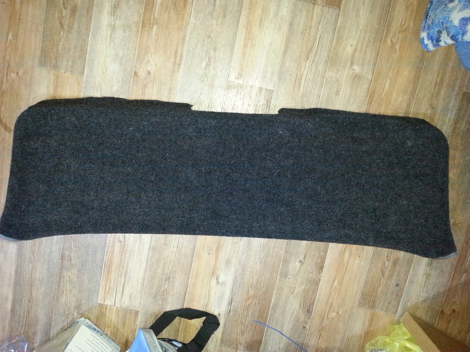

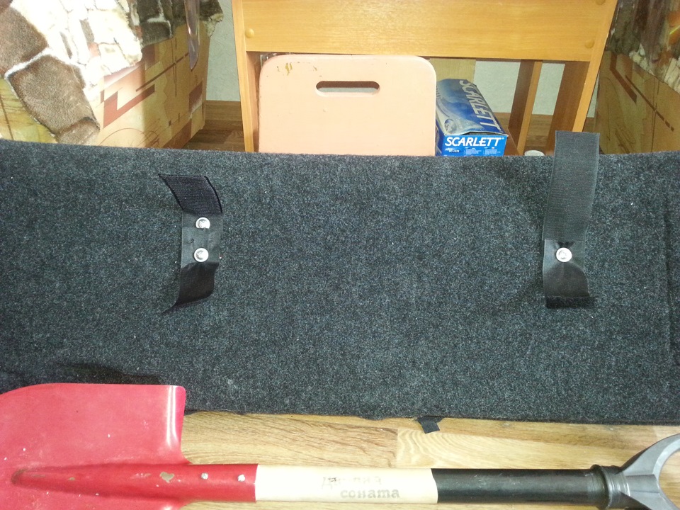

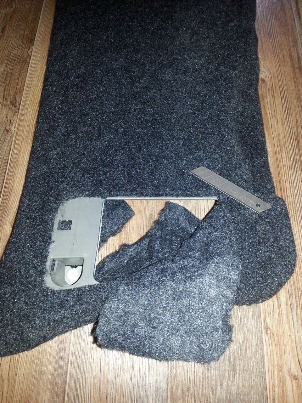

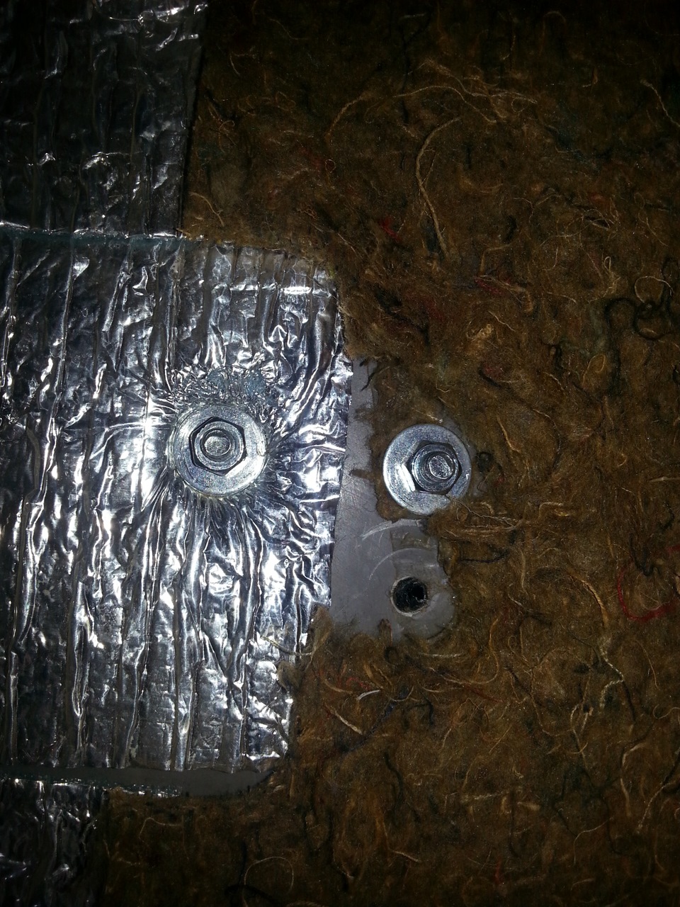

Куплен карпет, цвет графит, цена 200 денег за метрвот такой клей, 188 денег за литр(можно взять маленький бутыль, ибо литра очень много ).Как оказалось нормально наносится и держит. Жаба задавила брать аэрозольный)Снимаем дверь…2 винта в ручке, вроде 3 клипсы по стороне замка, затем аккуратно тянем обшивку. Обезжириваем и кисточкой наносим равномерный слой клея, полосой сантимов 20-30. Жирно не мазать, иначе клей проступит через карпет. Прикладываем карпет, растягиваем, разглаживаем. Работать лучше в перчатках и в проветриваемом помещении, клей вонюч))где-то через час, начал отрезать лезвием все лишнееПрикладываем лопату, отмечаем где ориентировочно будут крепежки. Сверлим отверстие под болт <img src=
м6. В магазине "Ткани" купить липучку широкую, 40 денег за метр. ">
Отрезаем липучку, крепим болтиком, шайбы с двух сторон.

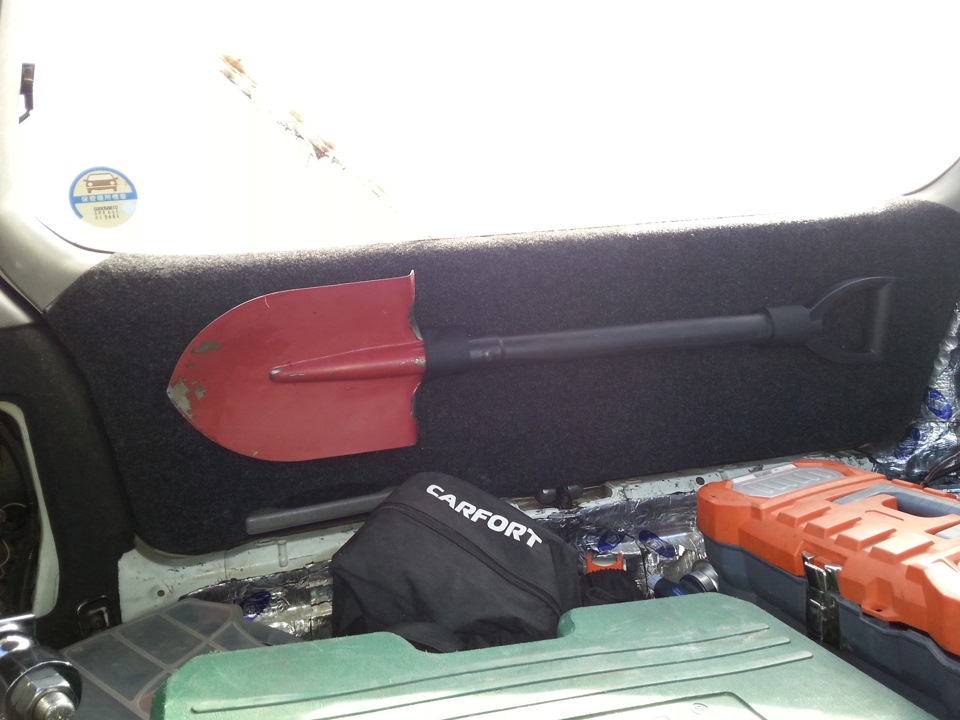

А я в место лопаты хотел блины воткнуть туда)
Крутяк получилось, мож тож такую забабахать)))) и кстати хорошо что аэрозоль не купил херня полная. само норм 88 люкс ток вонючий)
на 88 обклеивал обшиву багажника, отчет позже выложу, а потолок на момент универсал в банке 750мл
я на него все клеил, вонища конечно… но она проходит и остаются тока приятные впечатления)))

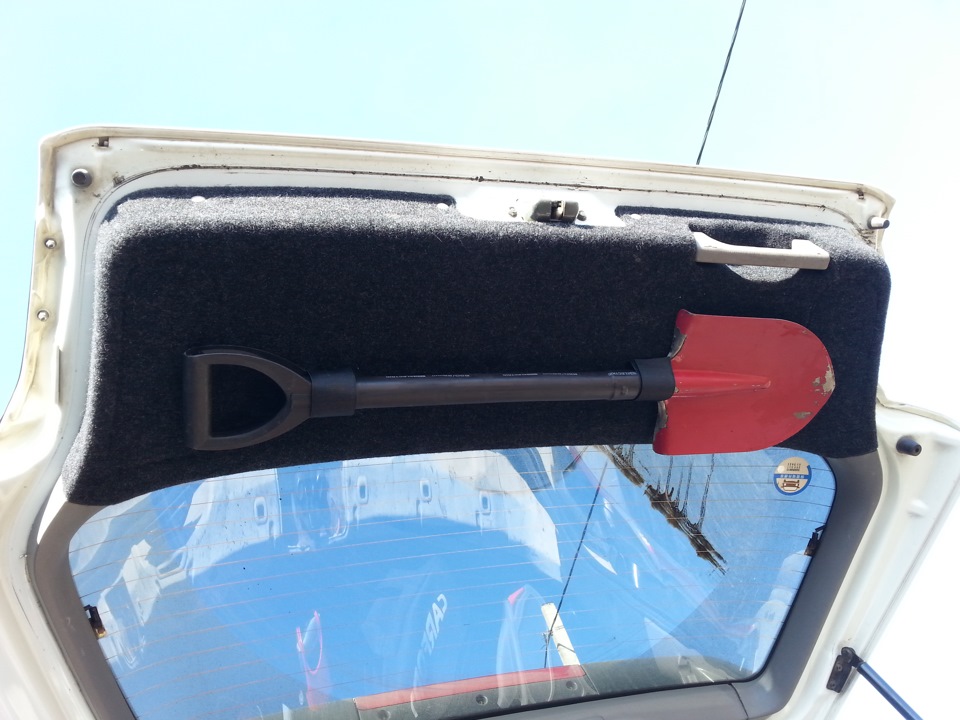

на шеви-ниву оригинальный аксессуар подобного рода лопатка с креплением на дверь багажника)
Отлично придумал. Только я бы лопату развернул чтобы ее режущая кромка прижалась к карпету
амортизаторы багжника выдерживают?
Да. Лопата не тяжелая, не заметил особой разницы
