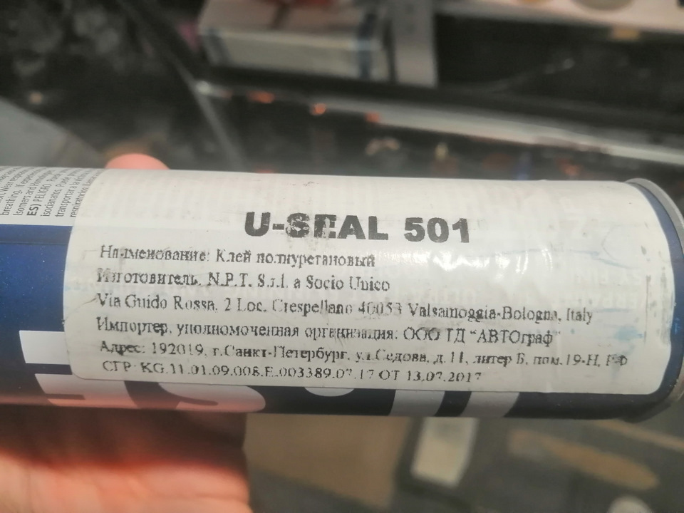

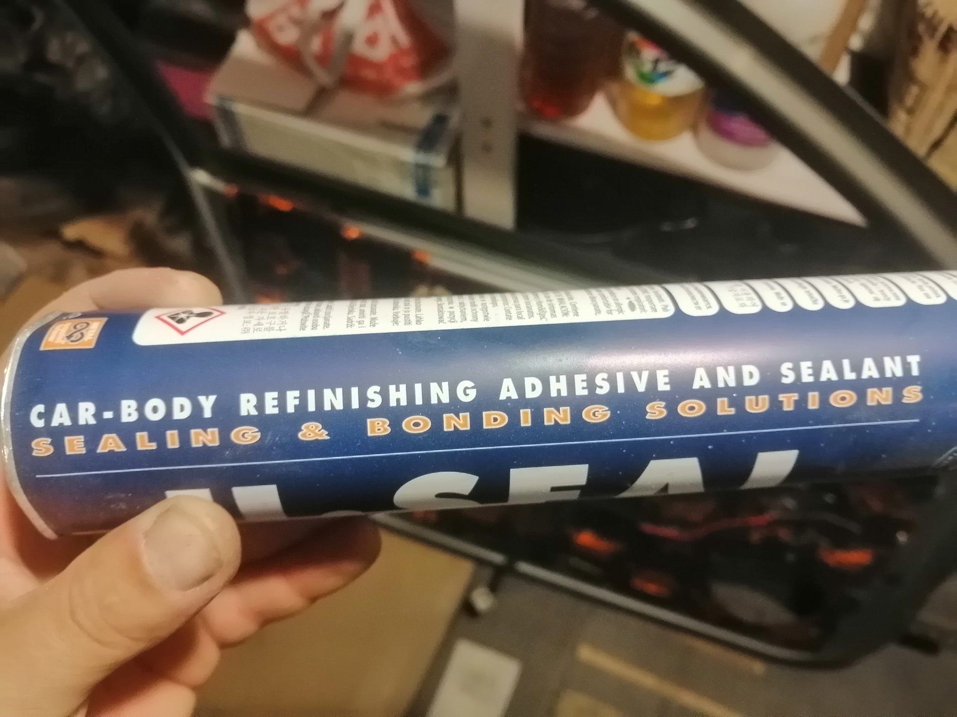

И тогда я нахожу нужный мне вариант! Один человек подсказал канал Алексея Кумашова, который разводил ПУ клей-герметик и наносил его через антигравийный пистолет!
Найдя на ютубе, посмотрев его ролик, где он подробно рассказывает какой герметик разводит, как наносит и прочие нюансы, я решаюсь делать именно так!
Также кидаю вам его подробное видео —
Некоторые волнующие нюансы я уточнил, написав Алексею, на которые он без проблем ответил!
К тому же герметик приобретал также у него, ибо такого у меня в городе не оказалось, и везти с любого другого магазина было дороже!
По-этому Алексею огромное спасибо и за большой опыт, и за качественные товары за приемлемую цену!

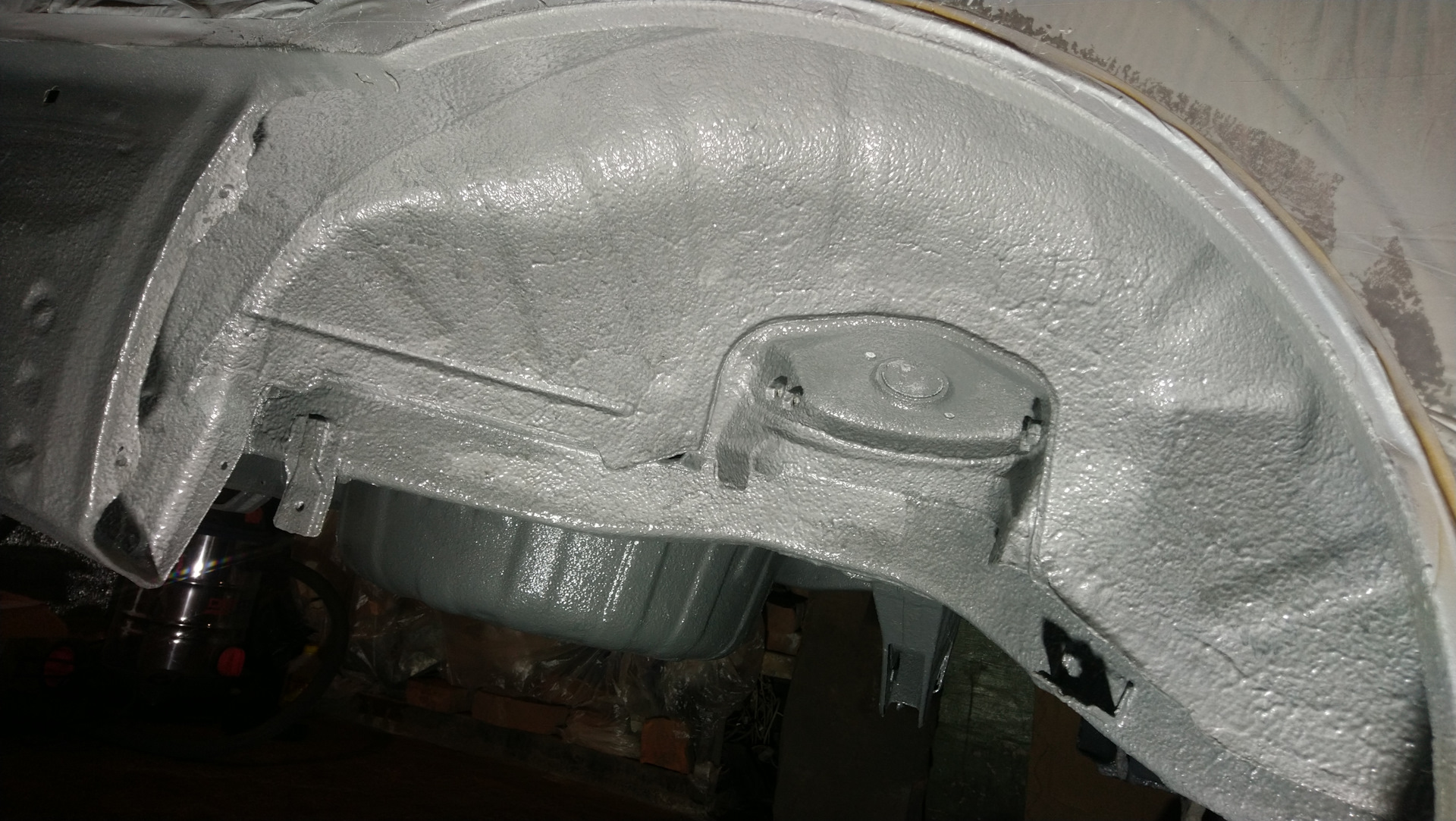

Ну а сам процесс описывать сильно не стану, да и нечего! Можно также посмотреть видео Алексея, а на месте опробовать как это в реальности!

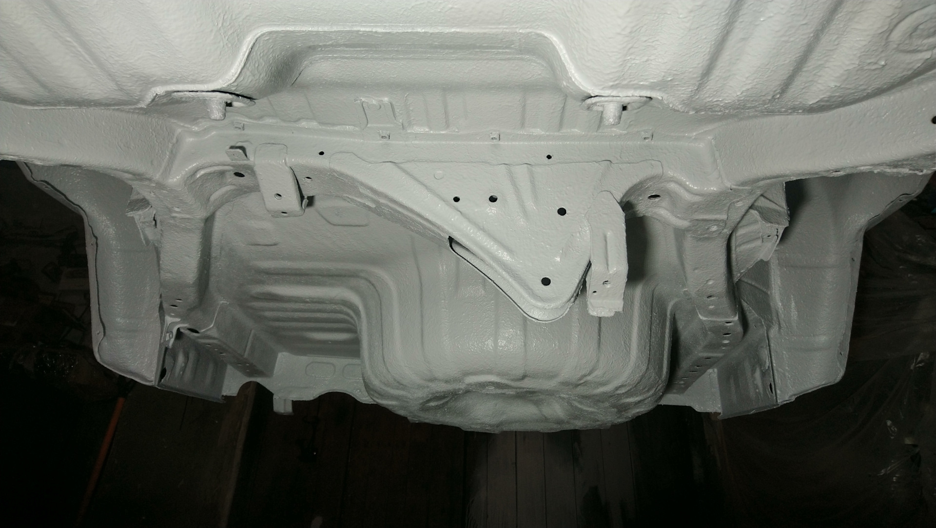

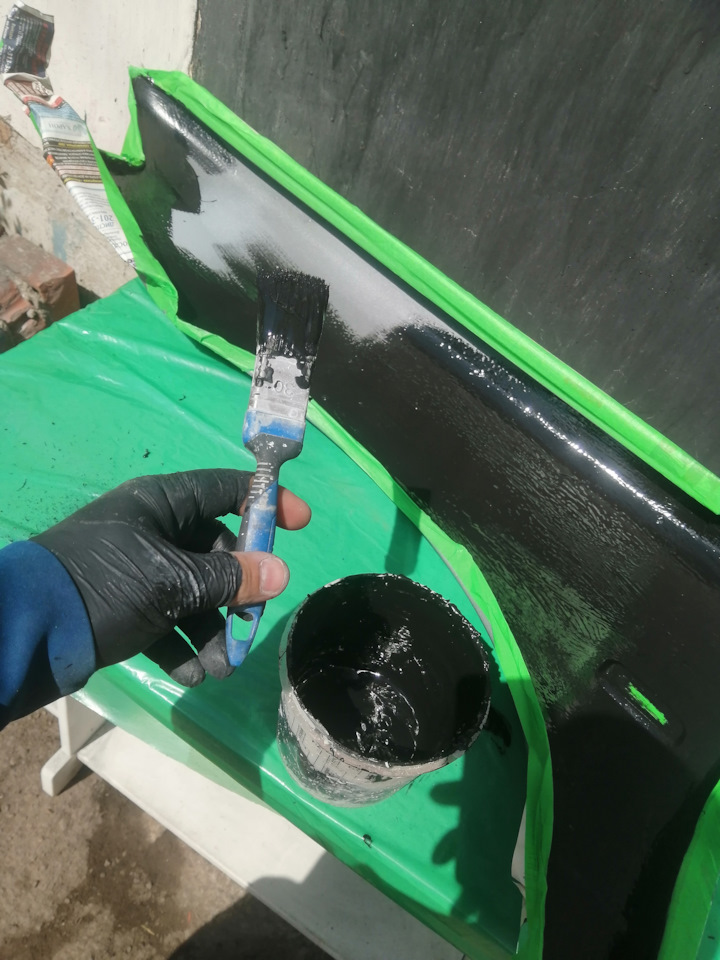

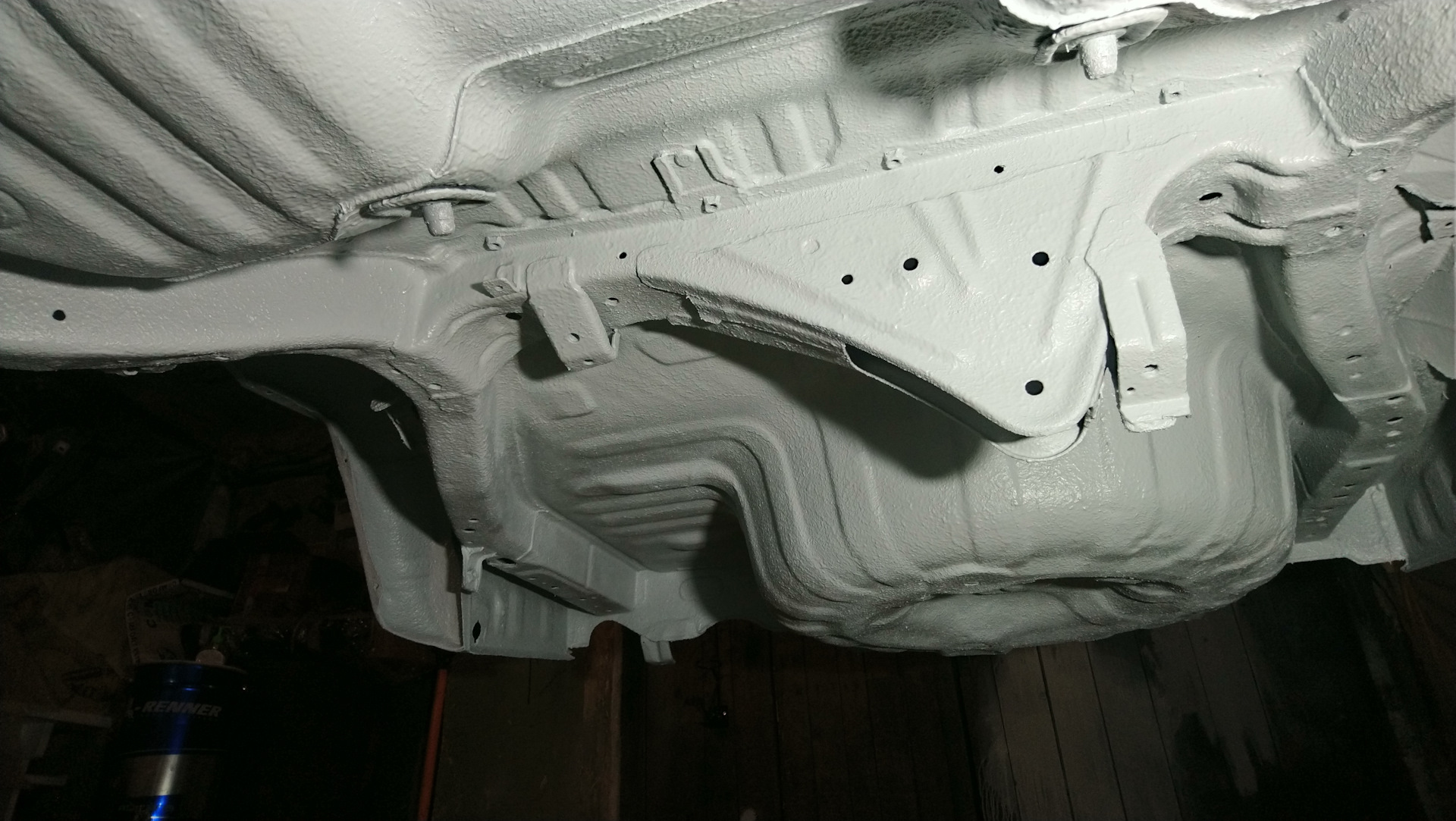

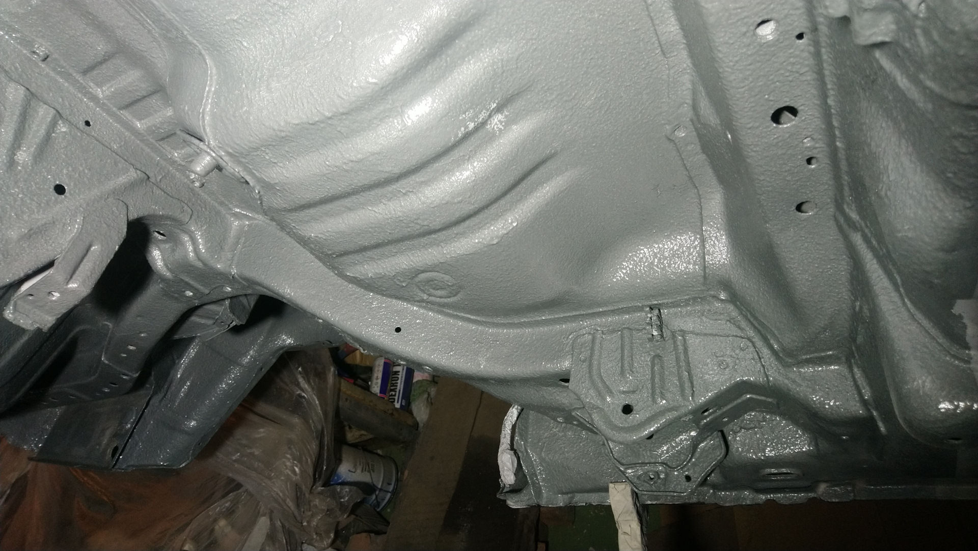

Вообщем по фото все видно.

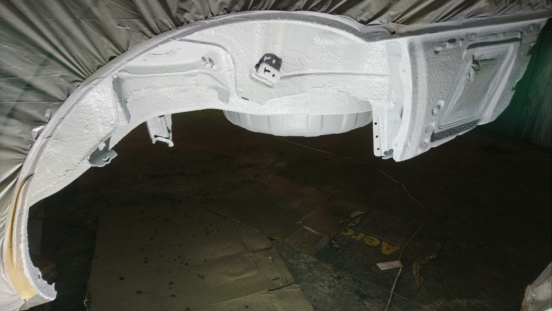

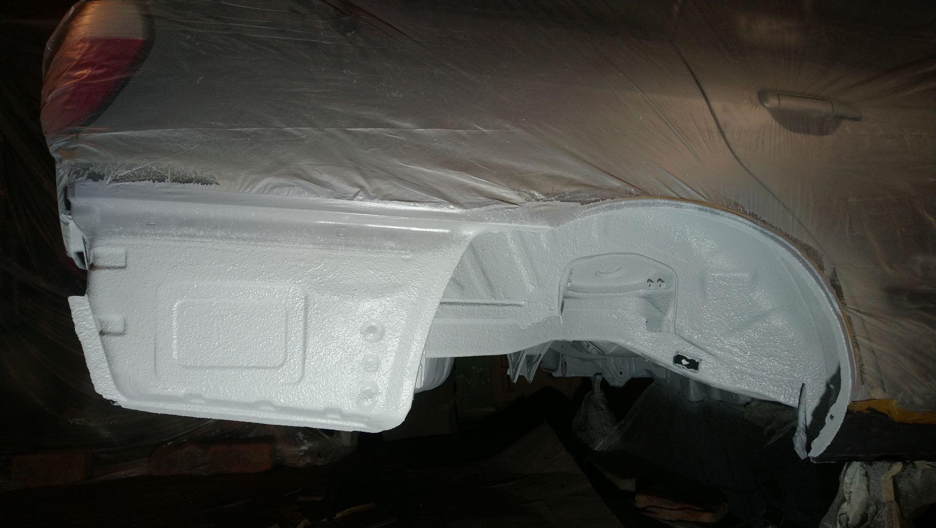

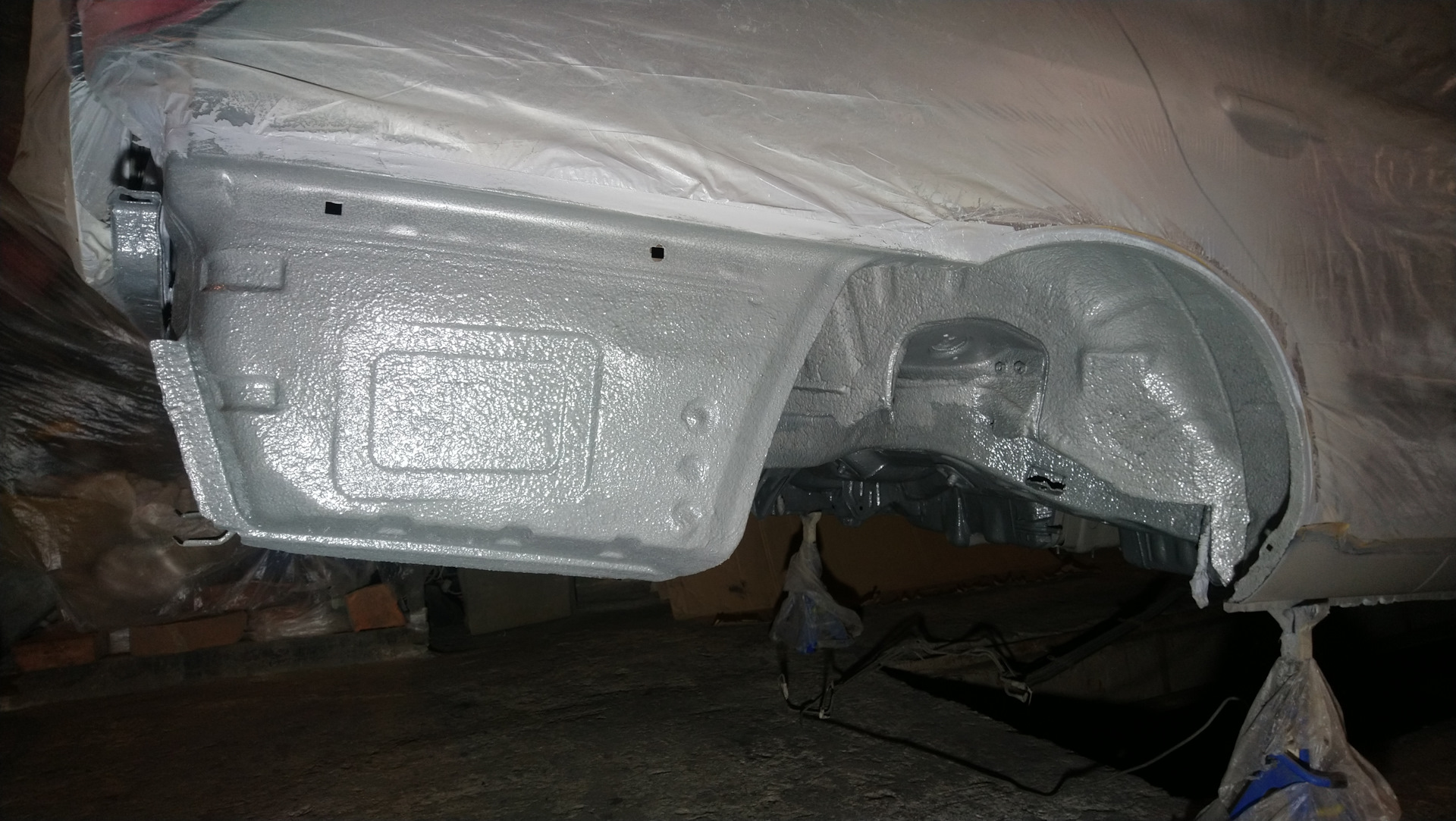

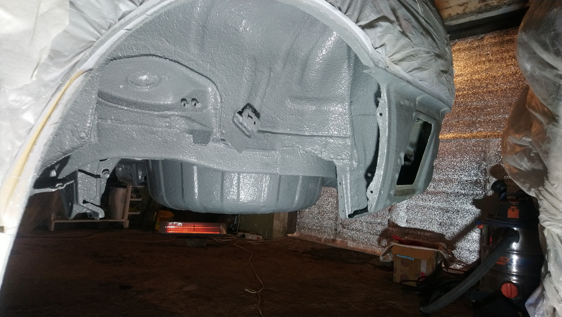

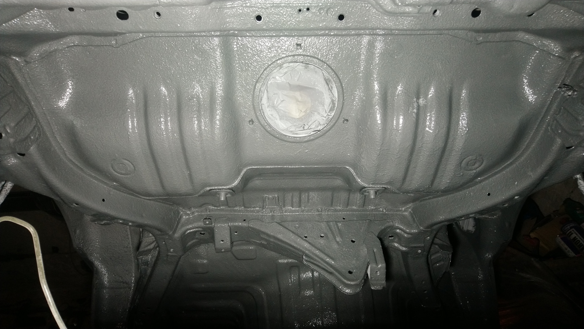

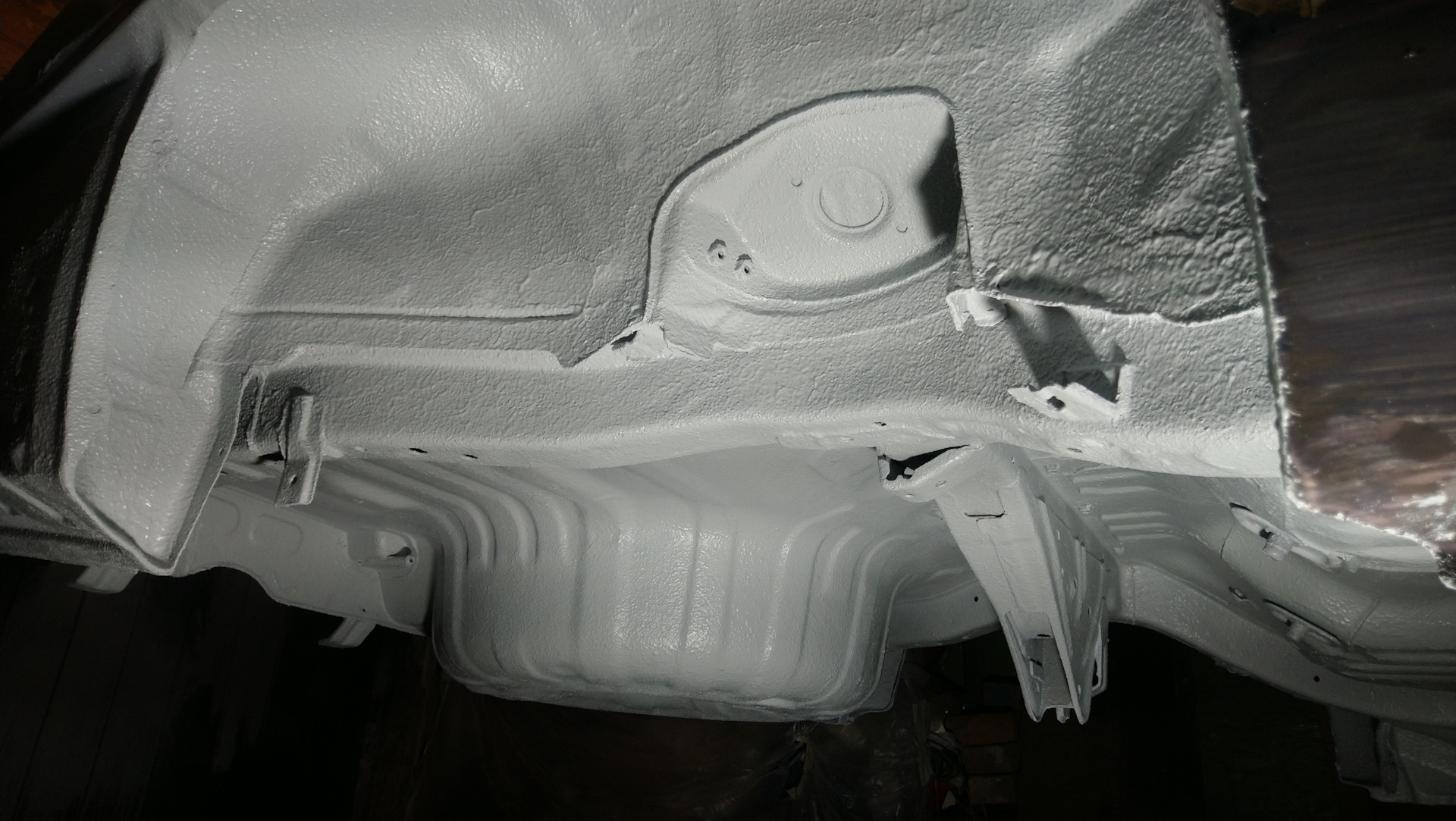

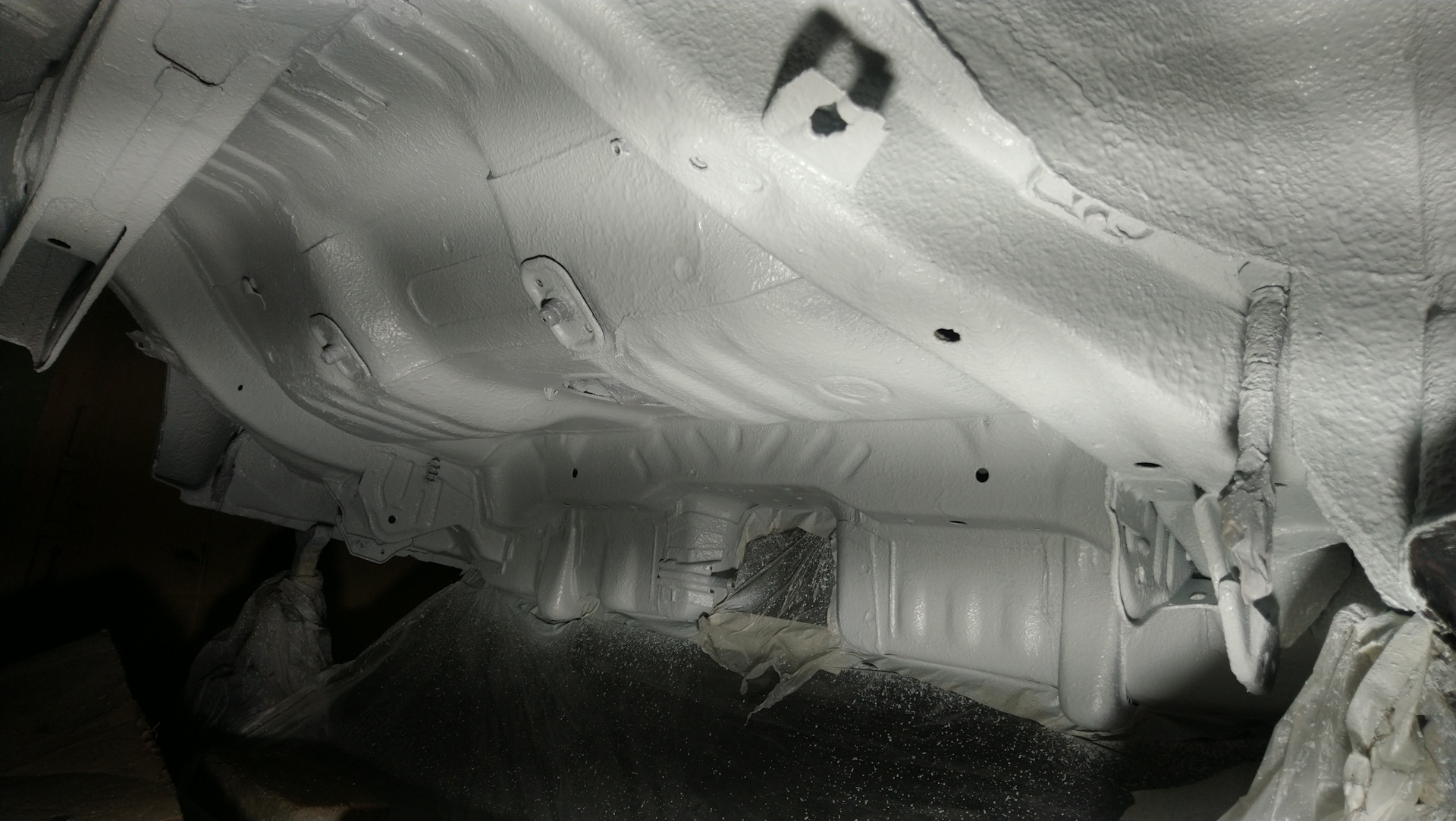

Положил примерно 3-4 мм в арках, на ванну запаски и в местах, которые близко к колесам! В нише под бак примерно 2-3 мм!
На этот объем ушло 9 туб герметика и полторы банки Р-12! В остатке еще две, и половина банки растворителя Р-12!

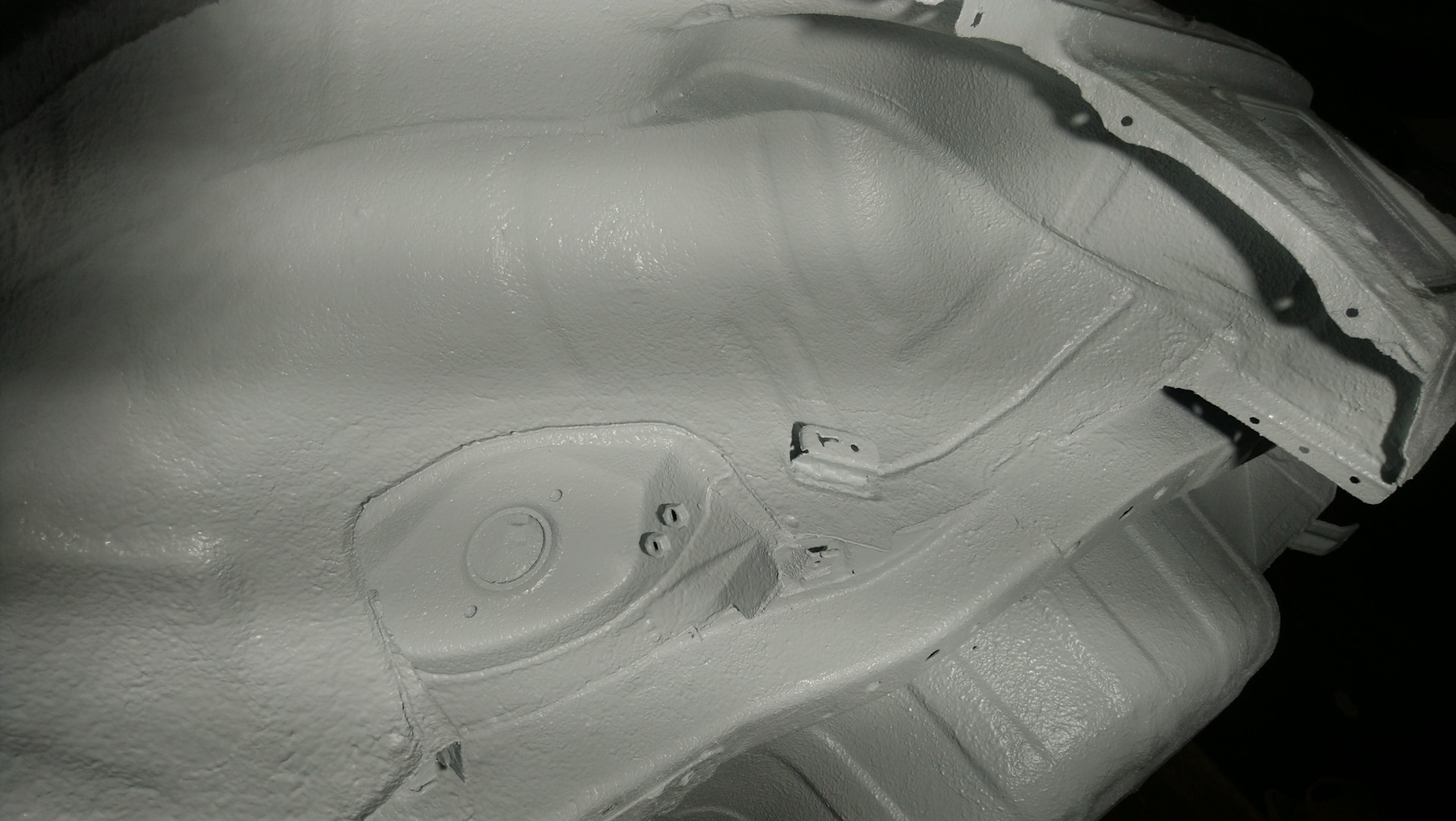

По началу разбавлял не сильно жидко, от этого образовалась такая крупная шагрень (барашка)! Но в этом и свои плюсы. Пистолет осилил раскидать такой густоты, по-этому удалось положить хороший толстый слой!
На пороги буду разводить более жидкий, чтобы получить более гладкую и ровную поверхность. Но об этом позже=)
Вообщем то, как видите, никаких замудренностей нет! Выдавливал всю тубу в удобную тару (я использовал мерное ведерко, и с него же распылял), добавлял Р-12, мешал и проверял консистенцию! По необходимости добавлял ещё! Ну и самое сложное это ползать под тачкой раскидывать этот герметик! И ведь это не краска, тут совершенно другая скорость и принцип…
Герметик очень быстро высох, буквально за пару часов! На ощупь глянцевый и эластичный! Спустя уже 3 месяца, герметик все такой же эластичный, С трудом, но можно продавить ногтем!
Ну по адгезии, я думаю вам рассказывать про ПУ герметик не нужно=) Липнет везде и ко всему с бешеной хваткой!
Ну и как всегда небольшой видос от себя записал, после нанесения этого герметика! Также в нем, остатки высохшего герметика, который я испытал на разрыв.

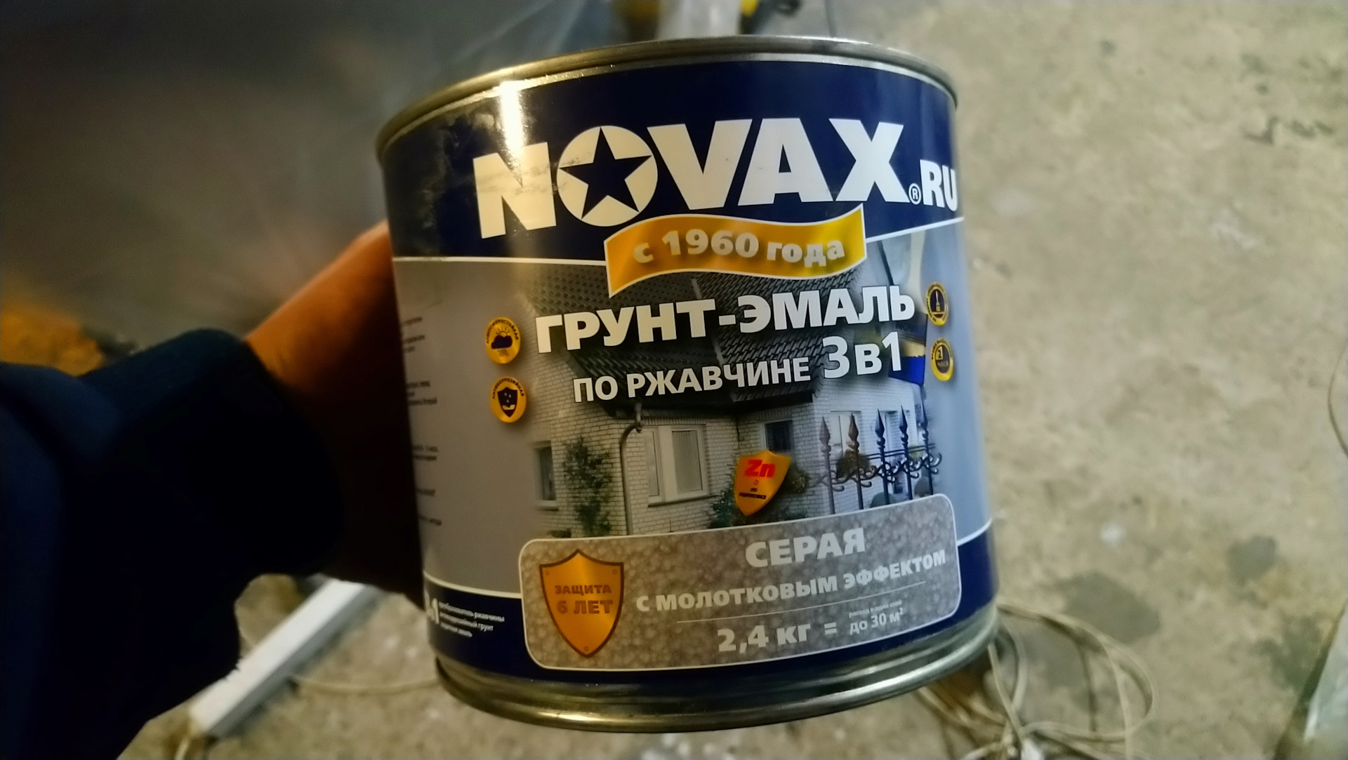

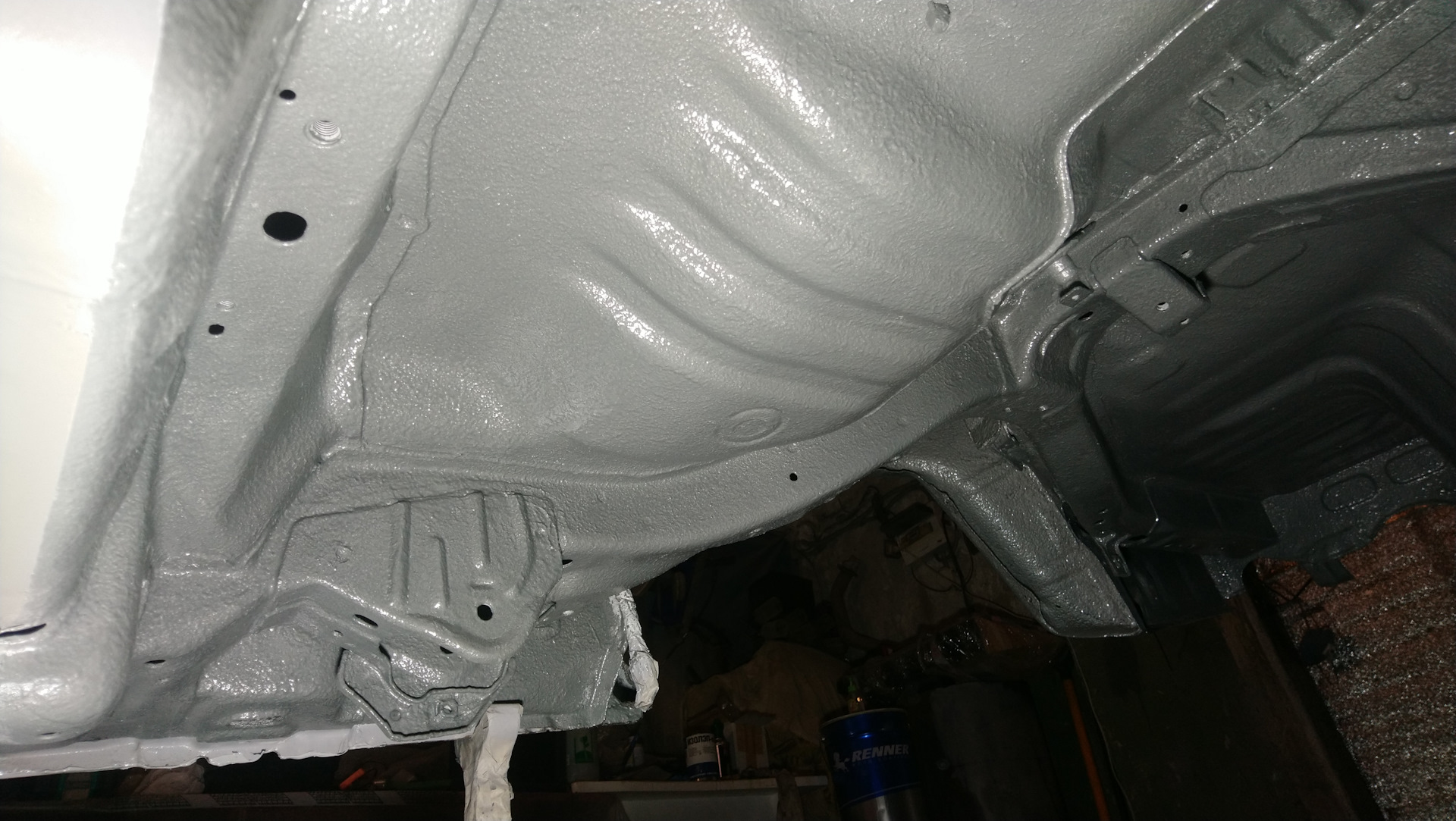

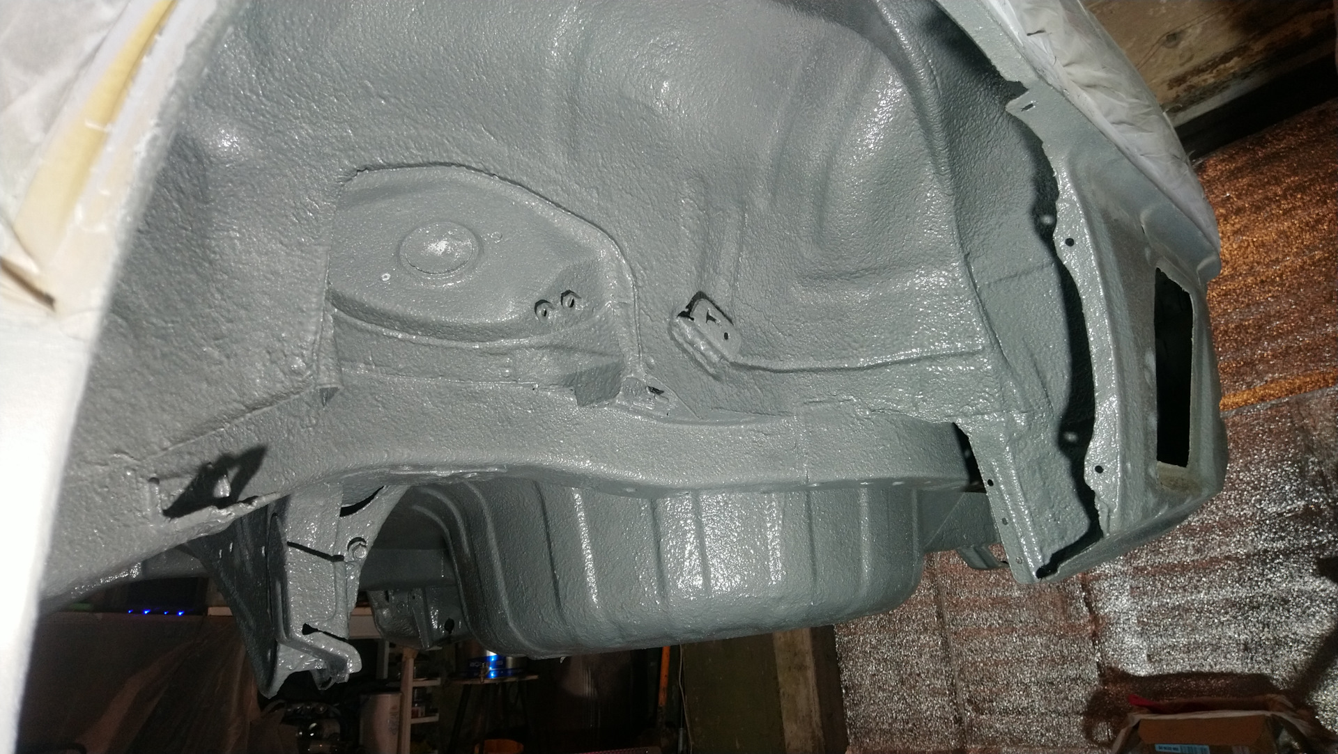

Можно было бы на этом закончить, но я решил что необходимо его покрасить. Это конечно не обязательно, так как именно ПУ герметик, в отличии от силан-модифицированного, не пористый! Силан необходимо обязательно красить, так как он впитывает влагу! А этот герметик уже не пропустит ничего через себя. Но решил дополнительно покрасить, чтобы лучше скатывалась и не задерживалась вода и грязь. Создать максимально гладкую и глянцевую поверхность!
P.S. Кстати говоря, по многочисленным отзывам, оказалось, что даже самые хорошие антигравии, тоже пористые и способны через себя пропускать влагу! К тому же некоторые жалуются на то, что в них сильно набивается пыль и грязь, и вымыть это достаточно сложно! Конечно при правильном использовании, хорошей подготовке под антигравий, и последующей его покраски, он тоже имеет место быть…
Конечно, именно эта эмаль не совсем в тему, но брал я ее давно, когда в магазине она лежала на остатке, а новую завозить больше не намеревались! И я уже тогда, с расчетом, что буду обрабатывать днище, взял её в прозапас. Срок годности истекает, вот и решил что можно покрасить днище!
Возиться и приобретать дополнительно базу и лак, не очень то горел желанием!
Тем более мне будущей весной предстоит потраться и на это, дабы привести в порядок уже и внешне=)
Цвет конечно не "фонтан", но для днища и арок сойдет!
Многие места будут перекрывыться базой, когда займусь покраской внешки! То есть, часть фартука под бампером по контуру, перекроется базой и лаком! А также кант по арке…Остальное будет жить в таком виде!

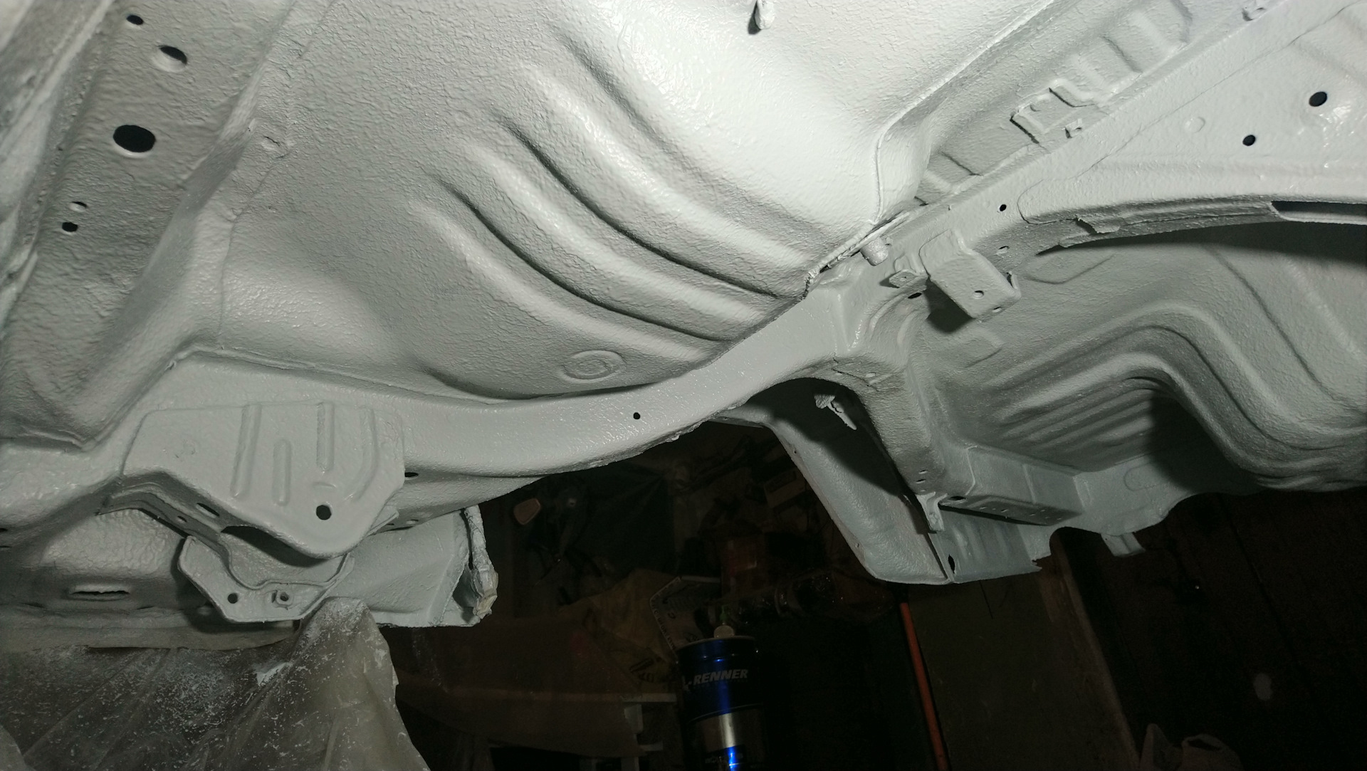

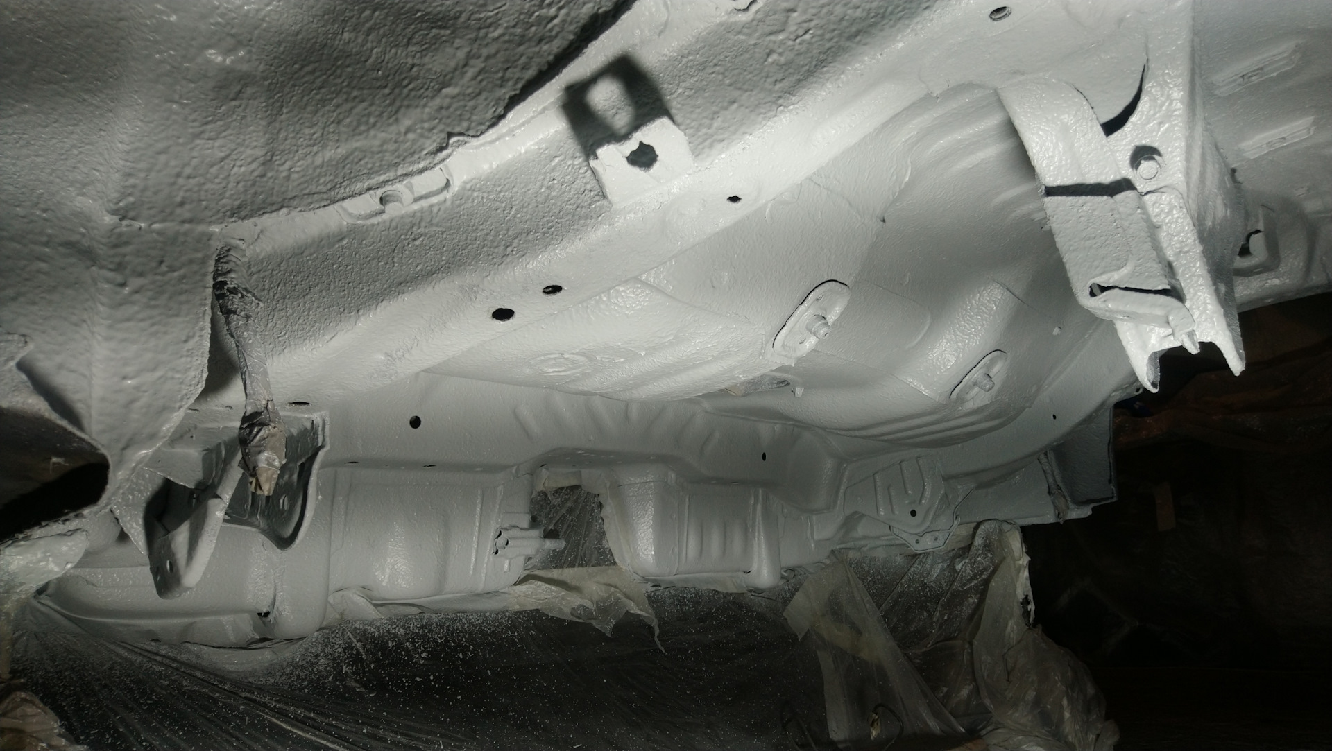

После этого принялся за подобные манипуляции, только в отношении основного днища и порогов! С порогами немного пришлось потрать больше времени, так как решил подгонять пластиковые обвесы. В моем случае это Autech, как положено под клипсы, чтобы было по фэншую=) Но обо все об этом я думаю сделать отдельную запись, что и как делал!

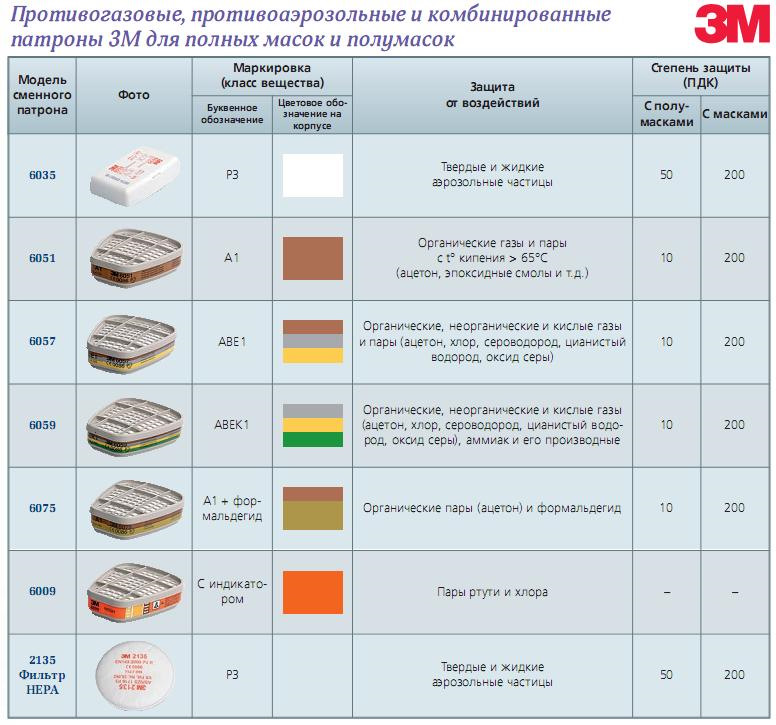

Вот и я такой применять респиратор собираюсь. На сколько часов примерно годятся фильтры те? И какого типа, АВ там обозначения какие то указаны.
Честно, я не помню какой классификации у меня были фильтрующие элементы, но держали они хорошо. Думаю не ниже класса АВЕ🤔
А потом я покупал еще, и те были похуже АВ.
Потому советую класс не ниже АВЕ🤷♂️
А цифры типа АБЕ1 указано, особо не важно?
Ну вот выше в комментариях я табличку прикрепил, там можешь посмотреть👆

Тоже делал такую работу.
И по видосам Кумашева.
Брал у него пескоструйный пистолет, санджет.
Грамотно, и дословно обьясняет как и что делать. Герметик, класс 👍
Липучий, но надо его класть на хорошо подготовленую поверхносить. Наносил его, на арки, пороги, в 2 -3 слоя. После красил, краской по металлу Тиккурила .
Эффект хороший.
Шума в арках от камней нет, может от больших и то хлухой.
По поводу шумоизоляции, подтверждаю👍 У меня хоть и зашумлен изнутри пол, багажник и задние арки, но уверен герметик также дал большой плюс к этому.
Даже будто в дождь практически не слышно бьющей воды из под колес. Более приглушённый и отдаленный звук стал🤔
В общем, здорово!

Все сделал, задул герметикои днище, на машину ушло вместе с промазкой швов 13 тюб, сегодня купил акриловую эмаль новол, герметик напыляемый надо обезжиривать перед нанесением акриловой краски?

Ну учитывая, что герметик надо пробежаться красным или серым скотчбрайтом, то после уже само по себе понятно, надо обезжиривать.
Хотя по моему опыту, и без этого держится на ура.
Я думал не надо пробегать скотчбрайтом😂 а то герметик Крайне тяжело матовать, а если все днище то на это часов 10 уйдёт(
Ну вообще желательно, потому что для краски нужна риска чтобы зацепиться. А герметик то с очень гладкой структурой.
Я думаю пробежаться без фанатизма. Будет нормально. Я сильно не парился, вроде все отлично держится.
Пару раз цеплялся днищем, герметик работает защищает и на месте. Только подкрашивать приходится его, так как эмаль, понятное дело стирается.
Понял, я два вечера по часа 4 работы перетирал стыки которые мазал герметиком, это прям заморочка, а сейчас все днище в герметике, работы несоизмеримо больше(
Да я понимаю, матовать скотчбрайтом то ещё удовольствие. Вроде ничего сложного, мягкий абразив, но он достаточно долго риску наносит. Ну я имею ввиду равномерную нормальную риску.
Вообщем, я не так давно, покрывал герметиком обратную часть передних крыльев. Причём в этот раз кистью. Разбавил также, а пистолет было лень потом мыть из за 5 минут. Короче, потом покрывал эмалью, скотчбрайтом просто пробежался в лёгкую и все. Вроде все хорошо держится. Так что не стоит сильно париться.
Не стал париться, часа Полтора перетер и уже все покрасил)
Ну и правильно👍 Держаться будет, никуда она не денется, проверено✊😉

Теоритически можно. Но нужно учитывать особенность шви, что под них необходимо максимально гладкую поверхность, для лучшей проклейки, и меньших бед и проблем, если приклеить удалось плохо. Я про карманы между металлом и шумкой, и возникновения конденсата в этих местах.
Если например очень захотеть, то можно развести герметик как я, но наносить его кистью, а не через пистолет. Тогда не будет шагрени, образуется гладкая поверхность.
Но я к примеру не вижу в этом большого смысла. Можно же и без герметика отлично подготовить, покрыть хорошей эмалью и на неё клеить. Про подготовку к шви у меня есть пару записей, могу скинуть.
А герметик снаружи, это больше защита от гравия, песка, и механических повреждений. И справляется он с этим на ура. Проверено лично👍💪

Приветствую. Читаю описание этого герметика в интернете:
"Однокомпонентный, быстросохнущий, эластичный, полиуретановый клей-герметик, отверждаемый под воздействием влажности (алкоксидный способ)."
Возник вопрос: а чем отличаются другие полиуретановые шовные герметики от этого? Допустимо ли применение другого (доступного в местном магазине) ПУ герметика под этот метод нанесения, разбавляя его Р-12?
Добрый день. Да они вроде как все +/- одинаковы.
Но вот другие этим методом не разбавляются. Почему то именно U-Seal 501 хорошо разбавляются акриловым разбавителем Р-12. Он остаётся эластичным, быстро сохнет, и сохраняет свою адгезию. Именно он хуже работает с обезжиривателем или антисиликоном🤷♂️
А вот например другие я видел отзывы и видео, наоборот разбавляются и работают с обезжиривателем и антисиликомном. А Р-12 уже не катит.
Видимо есть какие-то особенности.

Подскажи пжл, у тебя этот u-501 это полиуретановый шовный или полиуретановый клей-герметик?что было написано на тубе?
Добрый вечер🖐️
Да на многих пу герметика не пишут шовный. В основном это клей герметик называется. Но сути не меняет.
Перевод: Адгезив и герметик для полировки кузова автомобиля. Решения для герметизации и склеивания

Также мне на ютубу кто то пытался убедить, что под герметиком вся подложка теперь мягкая и отвалится от дуновения ветра. А фиг там.
Не так давно заезжал в гараж, и одна доска для заезда(ворота приподнять от земли, поэтому применяю специальные доски для заезда) соскочил, и я так не хило ударился дном об ворота.
Звук был приличный. Думал ободрал до металла 100%. Да фигушки, все на месте. Только краска с герметика содралась. А сам герметик и остальное на своём месте и прекрасно чувствует. Покрасил это место и как будто ничего и не было🤷♂️
А недавно крылья покрывал таким же герметиком изнутри. Только в этот раз кистью в два слоя. До были покрыты молотковой эмалью 3в1. И также ничего не плыло и не подорвало. Всё отлично держится🤷♂️
\\Только в этот раз кистью в два слоя.\\
сколько по времени была межслойная сушка?
на коротком промежутке у меня нет подъема предыдущего слоя
но есть если сушил сутки
Тут примерно минут 30 не больше.
А когда я закрывал основное днище, у меня была сушка в 12-16 часов примерно. Ничего не подрывало.

Да я тоже решил взять среднее, не тёмное не светлое. Вот серая с молотковым эффектом, смотрится в живую хорошо. За счёт молоткового эффекта не видно даже шагрень герметика😄
а по поводу молотковой, я отцу станок красил сверлильный, так ждали неделю пока высохнет
Но тут то больше играет роль какой фирмы краска.
Я использовал фирмы Новакс. Сохнет на отлип тут же. В течении часа-двух наносил уже 2й слой.
В течении 7 дней набирает максимальную крепость. Но детали покрашенные ей устанавливал уже на следующий день.
Я так перекрасил кучу деталей и всю подвеску.
я хамермайтом, или как то так
Есть такой. У нас он самый дорогой. По цене, разница с Новакс ом 100%🙂
Тут на Драйве есть запись, помню давно смотрел. Сравнение разных производителей молотковой эмали. Там были и Хамерайт, и Новакс, и Дали и ещё пара каких то. Так вот Хамерайт, самый дорогой из них, но на удивление хуже половины остальных🤷♂️
Не понравилось что действительно долго сохнет, и как в итоге ложится. Некрасивая структура. У остальных как то получше.
просто чем еще лучше акрил, даже если гдето чтото скололось, можно подлезть зачистить и сверху дунуть.а базу с лаком так уже не сделаешь)))акрил если вы вдруг незнаете это лак с базой грубо говоря уже смешан.ну так, малоли))0
Да, спасибо, я в курсе🤝
Да конечно удобно.
По сути у меня тот же акрил, просто с молотковым эффектом🤷♂️
Опять же зависит от производителя краски. Вроде и там и там акрил, а сохнет по разному, ложится, по разному и тд. Ну вы понимаете.

А какой краской планируете красить? База+лак? Или обычной эмалью?
Просто к чему спрашиваю, база и лак на герметике отлично сохнет, быстро, как и на металле. А я вот решил покрасить молотковой. Просто был хороший запас, и сама краска очень нравится. Покрыл, она долго на нём сохла, но все таки высохла, все отлично.
Советую просто взять небольшой кусочек и опробовать, как ляжет ваша краска, как будет сохнуть и так далее. Чтобы потом не вышло какого сюрприза. Но это так, рекомендация вам из личного опыта😉
А через какое время после нанесения герметика можно красить и нужно ли герметик перед окраской чем то обрабатывать?
Да как высохнет можно красить.
Я точно не знаю полное высыхания, так как герметик нанёс и поехал домой, потом приезжал только на следующий день и уже все сухо было.
Ну для зацепа эмали необходимо пробежаться скотчбрайтом без фанатизма.
Ещё вопрос, последний. Герметик наносил одним слоем или послойно?
Да хоть пять😉Мне не сложно ответить.
По разному было. Первым слоем я раскидал 5-6 туб, и в гараже так воняло, что пришлось ехать домой. На следующий день ещё 3 раскидал как вторым слоем.
А потом наносил на основное днище и пороги. Так там в полтора два слоя кидал, просто давал немного подсохнуть на 30-50 минут примерно, и ложил второй.
И так и так держится отлично.
Но если во втором случае первый слой не досыхает и адгезия второго к нему максимально благополучно, то в первом случае вообще рекомендуют побегать скотчбрайтом для риски.
Скажу сразу, сохнет очень быстро. Через час высыхает не полностью но немного липнет, форму держит. Думаю 2-3 часа полностью высыхает.
Вопросов больше нет. Спасибо!
Приветствую. Этот герметик на пороги нанесли тоже? Неделю назад нанесли этот герметик с антигравийного пистолета (разводили Р12) и он не высох. От пальца срывается. Выдимо много разбавил. Теперь нужно как-то смывать этот состав. Сколько примерно на 1 тубу нужно р12 для нанесения на пороги в качестве антигравийной защиты?
Везде все делал одним герметиком, одним методом, никаких проблем не возникло.
Пропорций я не помню. Делал разные, на днище погуще, на пороги пожиже.
Видео Кумашова посмотрите там примерно видно.
Грубо говоря на тубу примерно 100-150мл.
Может р-12 у вас не хорошего качества.
Ясно, спасибо. Я раза в 2 больше добавлял Р12.
Ну видимо в этом и ппоблема.
И ещё один вопрос. На каком давлении такой густой состав наносился?
Перед пистолетом регулятор не ставил, дул с полной давки. Только немного регулировал сопло и все.
Ну полное давление с компрессора может быть разное. У меня 10.5 полное и вполне рабочее.
У меня 8.
Разводил герметик так, что он мог переливаться из размешиваемой емкости в расходную? Вот сейчас разбавляю опять этот герметик. Вылил на 1 тубу около 300гр. растворителя р12. Он густой. Пистолет тянет без проблем, Но как в видео, состав не имеет такой текучести.Переливать не понятно как. Сейчас испытываю на застывание.PS. добавил ещё растворителя до достижения текучести состава. Застывает. Получается около 300 гр растворителя на 1 тубу герметика. Видимо в первый раз растворитель Р12 был хреновый (в этот раз покупал другой фирмы)
Я не переливал. В каком ведерке замешивал, прям с него и распылял.
Да от качества растворитель тоже многое зависит. В этом тоже могла быть проблема.
