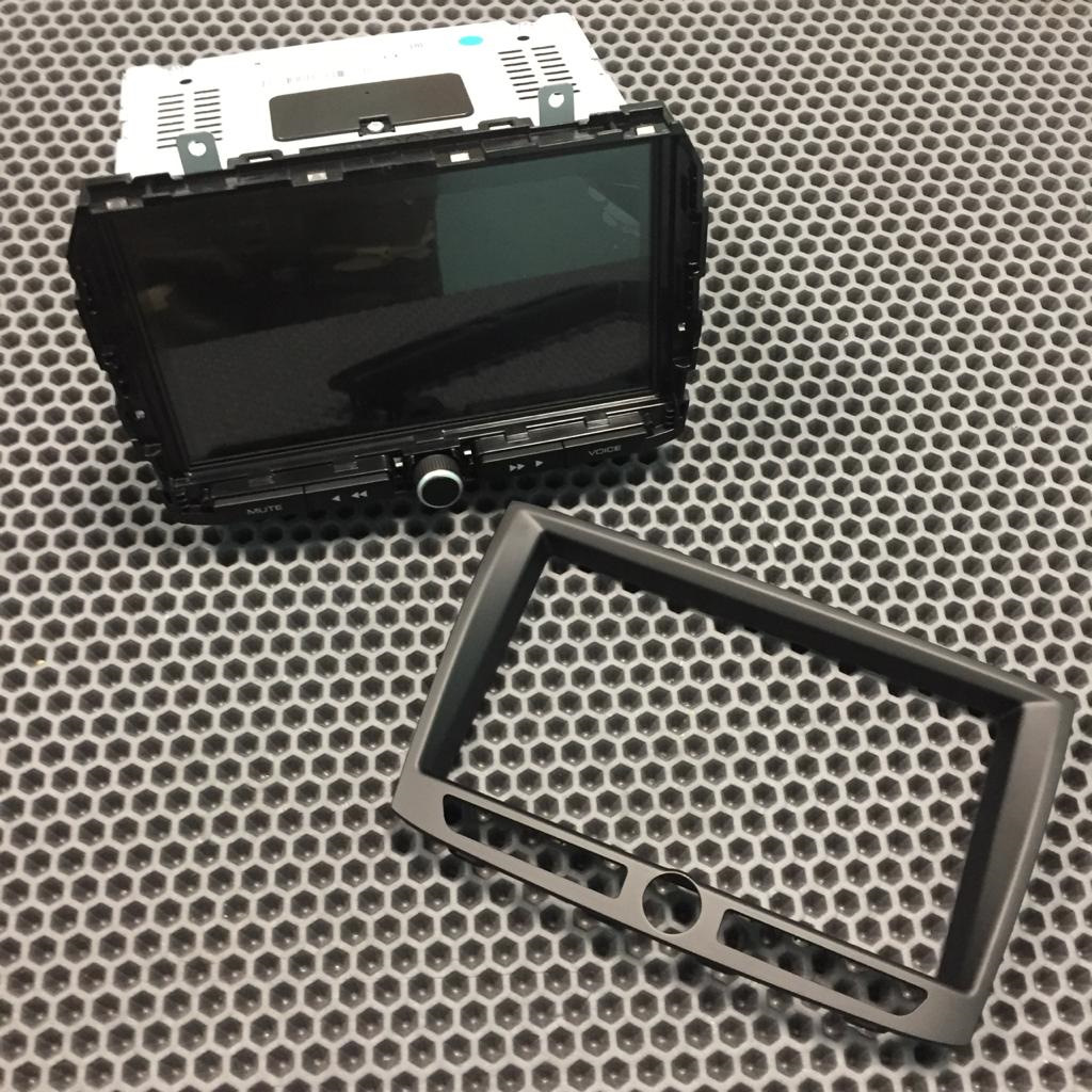

1) ММС EnjoY Pro (Арт. 8450033415)

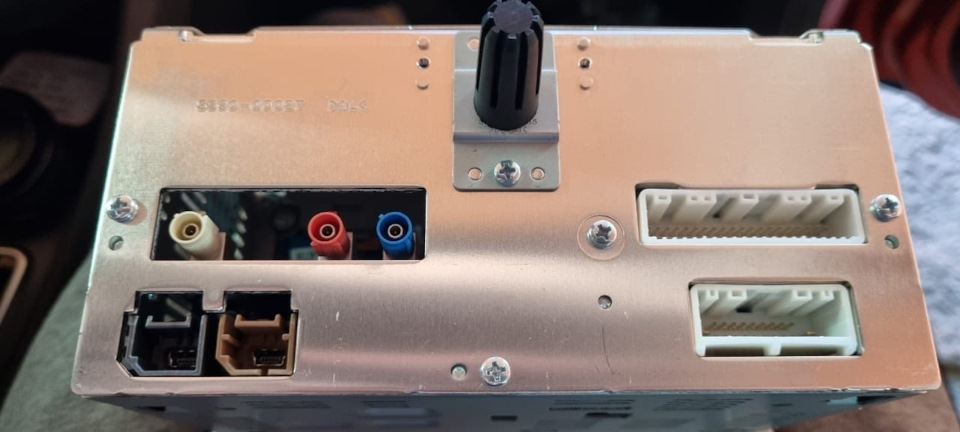

На задней панели присутствует 3 группы разъемов:

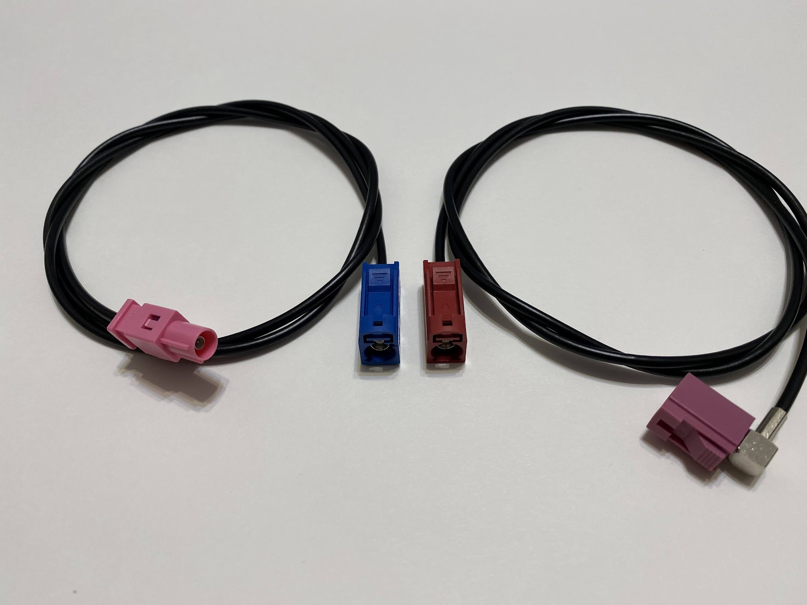

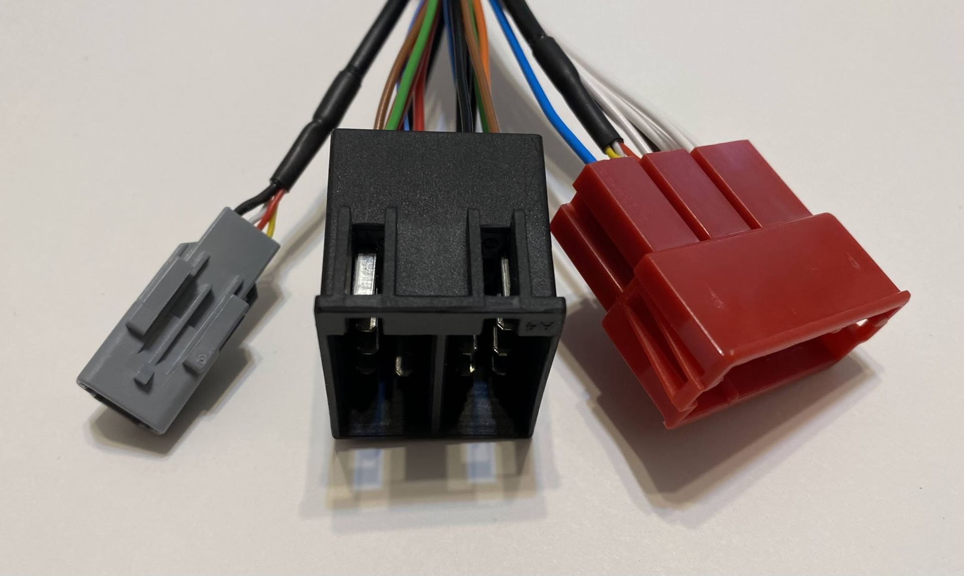

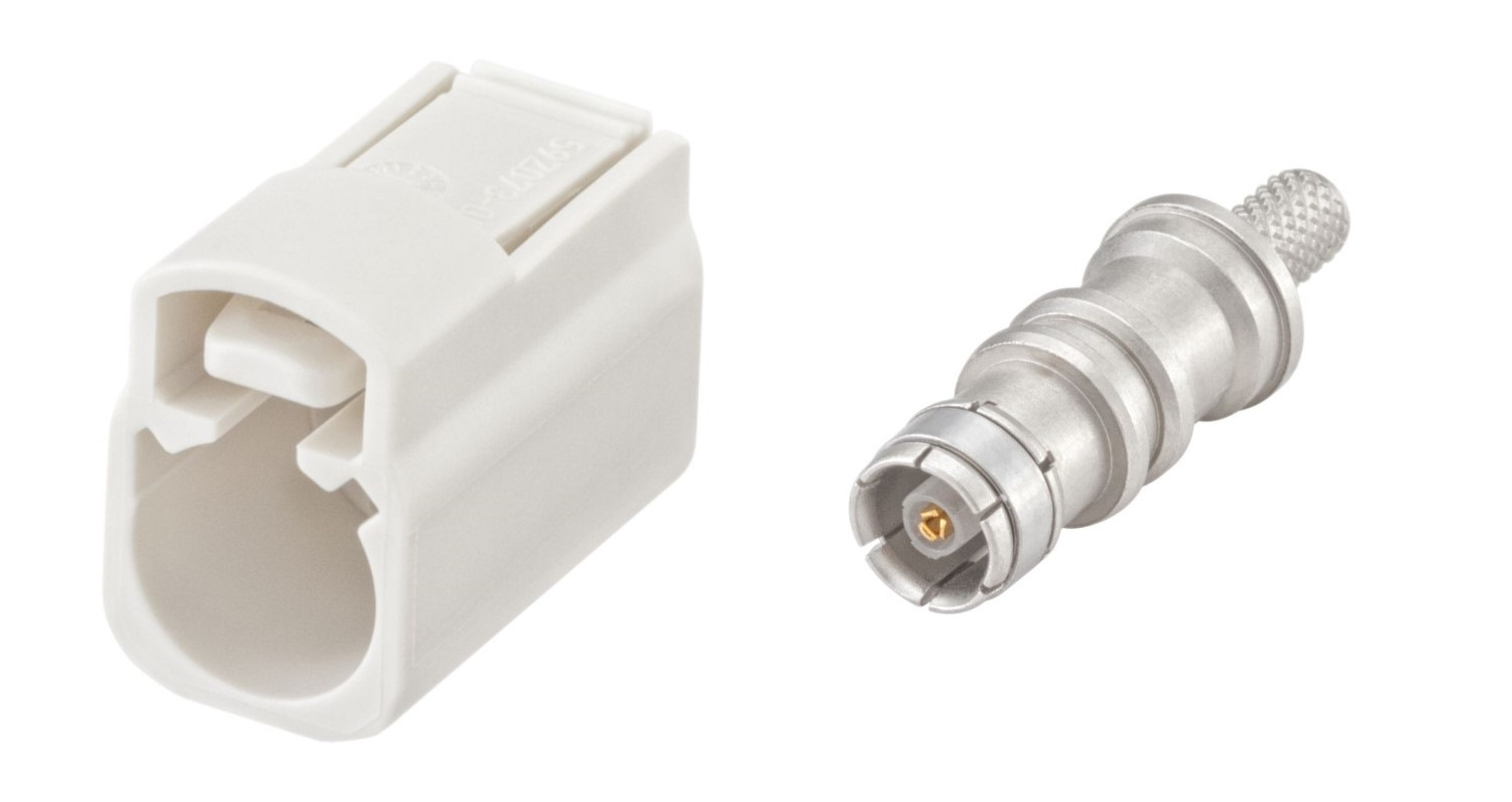

1.1 Разъем комбинированной антенны (FM), описывался в ранней записи

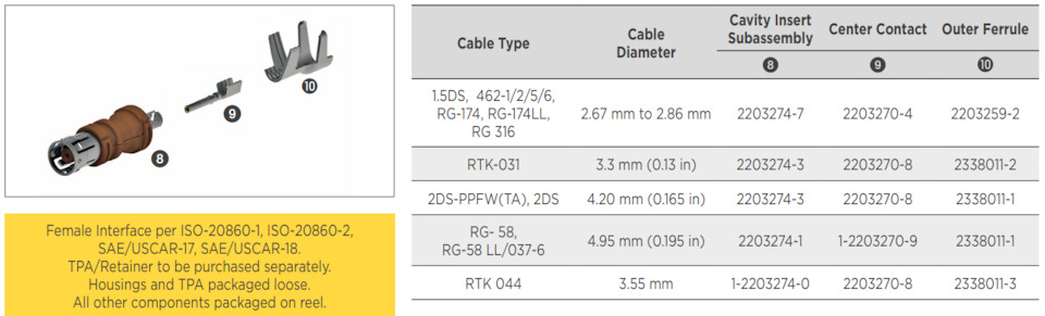

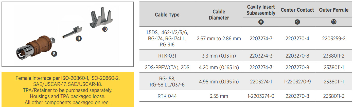

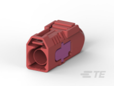

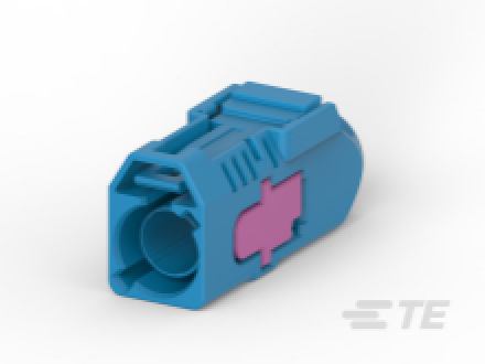

1.2 Разъем терминального блока "ЭРА-ГЛОНАСС", для подключения используется радиочастотный красный разъем TE 1-2272519-1 из серии TE FAKRA RF
Наконечник подбирается по параметрам кабеля:
1.3 Разъем комбинированной антенны (GPS/GLONASS), для подключения используется радиочастотный синий разъем TE 2272519-3 из той же серии

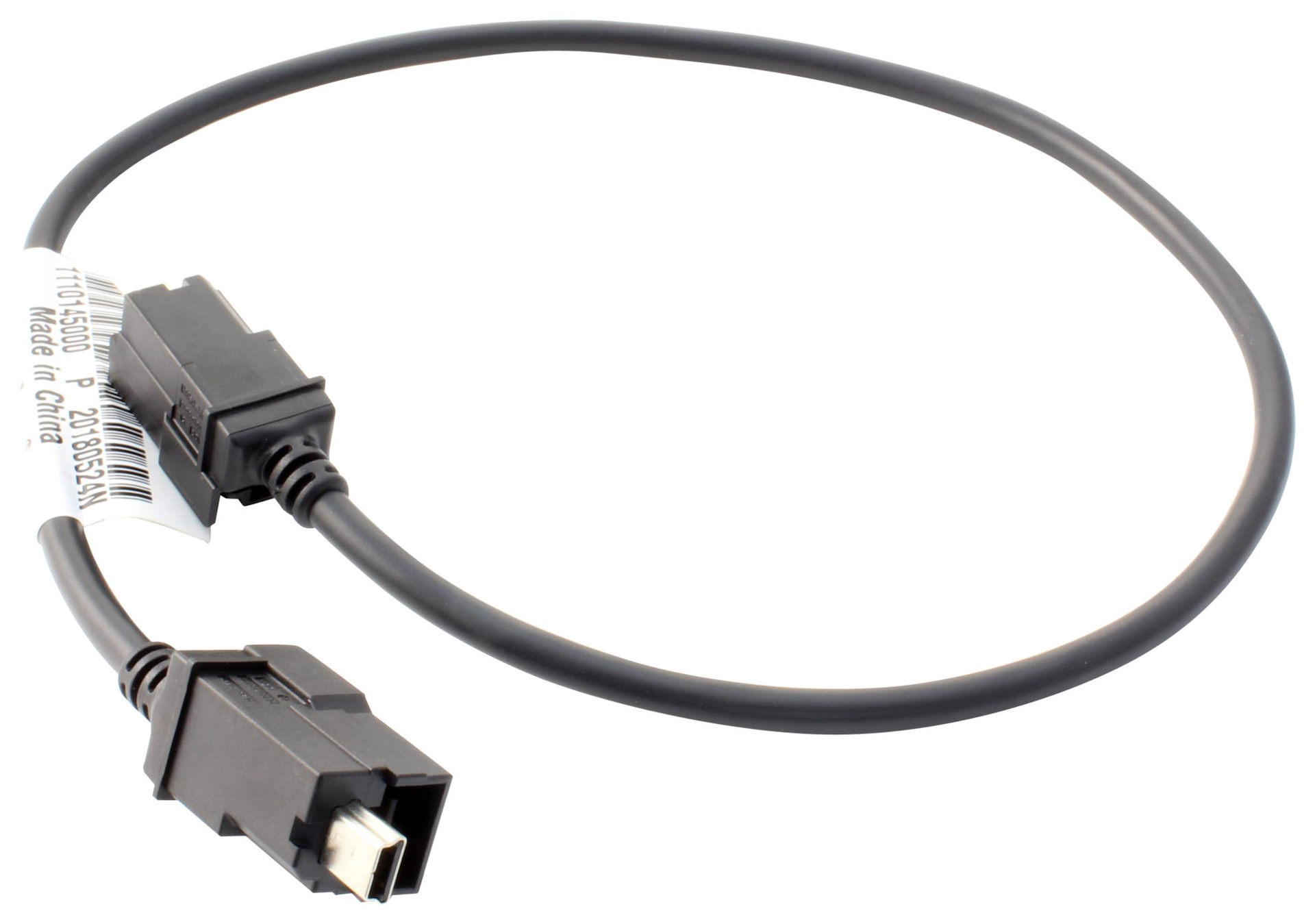

2.1 Разъем USB (мультимедиа), черный — для подключения используется соединительный кабель Molex 1110146275 (можно использовать Molex 1110145000)
2.2 Разъем USB (модем), коричневый — для подключения используется соединительный кабель Molex 1110146274 (можно использовать Molex 1110145030)

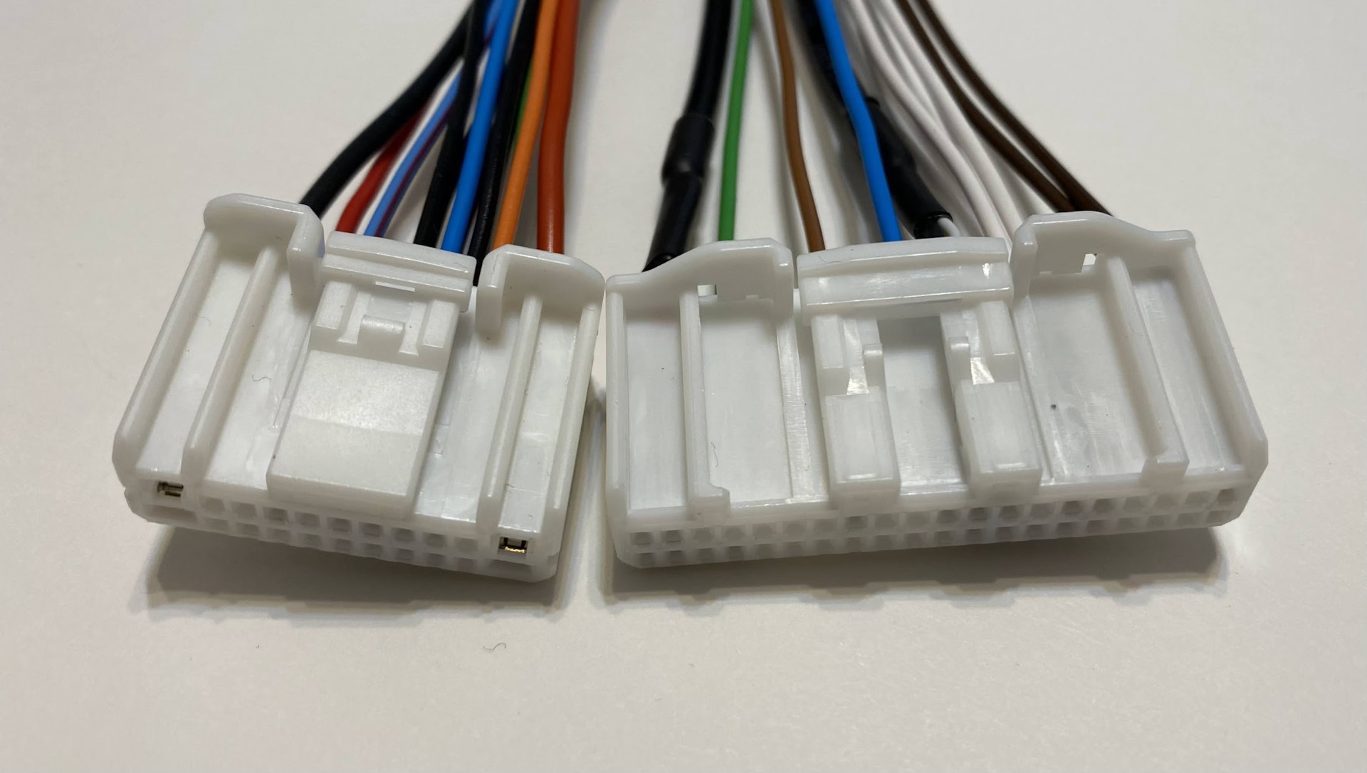

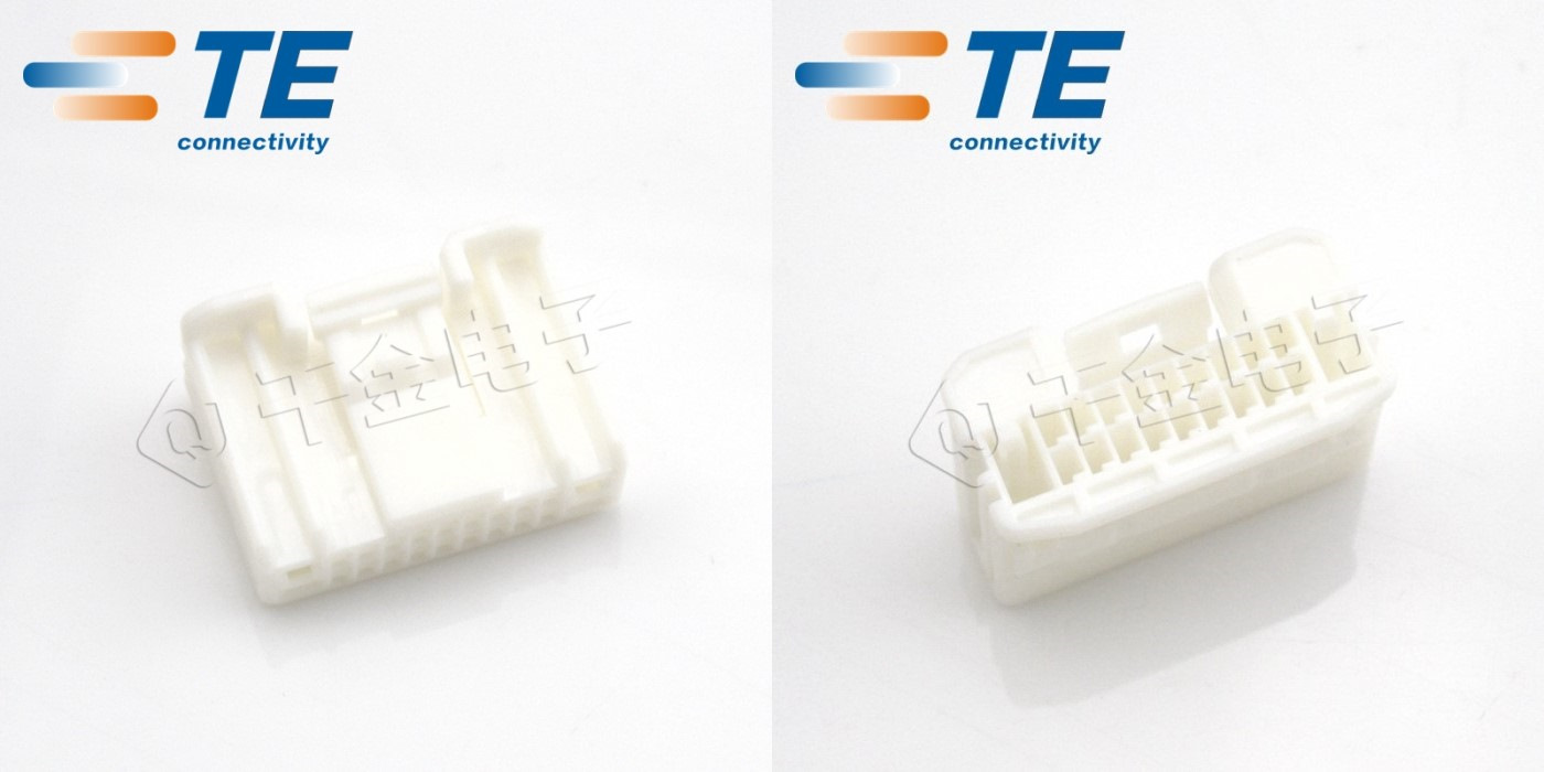

3.1 Главный разъем, для подключения используется 40-ка контактный белый разъем TE 1674312-1 (или Toyota 90980-12557 или TE 1318389-1 или Toyota 90980-12169 или TE 2005094-1 или TE 2325415-1)
Клеммы TE 1123343-1

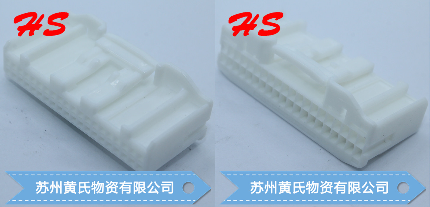

3.2 Разъем AUDIO/POWER, для подключения используется гибридный 20-ти контактный белый разъем TE 2040487-1 (или TE 1674646-1 или Sumitomo 6098-7261)
Клеммы малые TE 1123343-1
Клеммы большие TE 1981341-2 (так же подойдут Sumitomo 8240-0370)

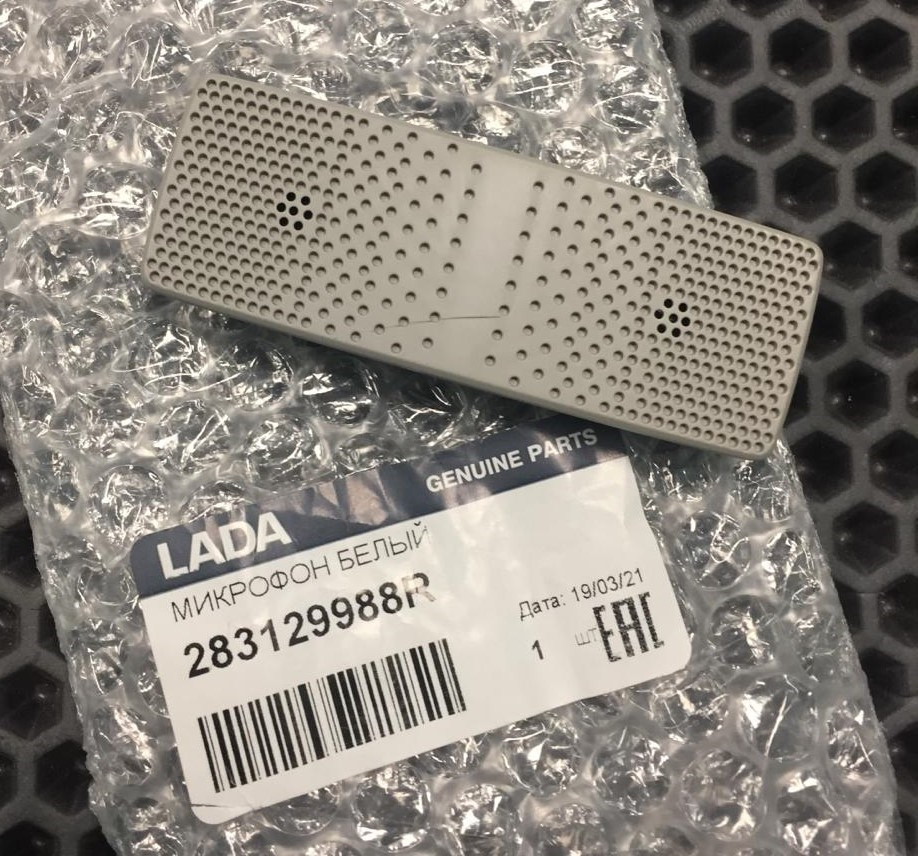

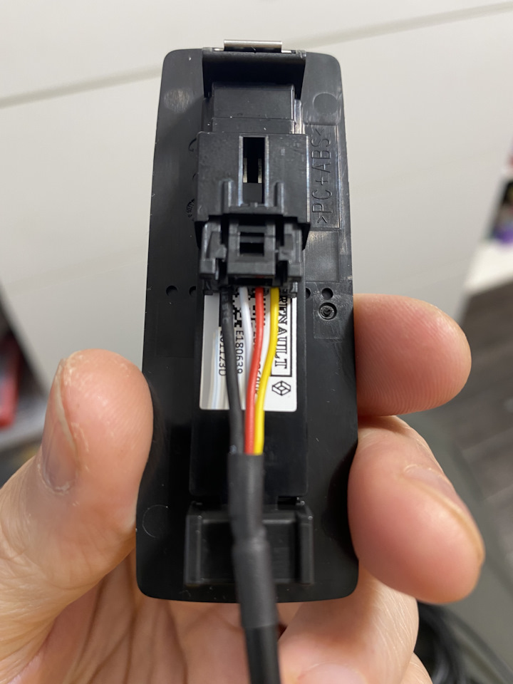

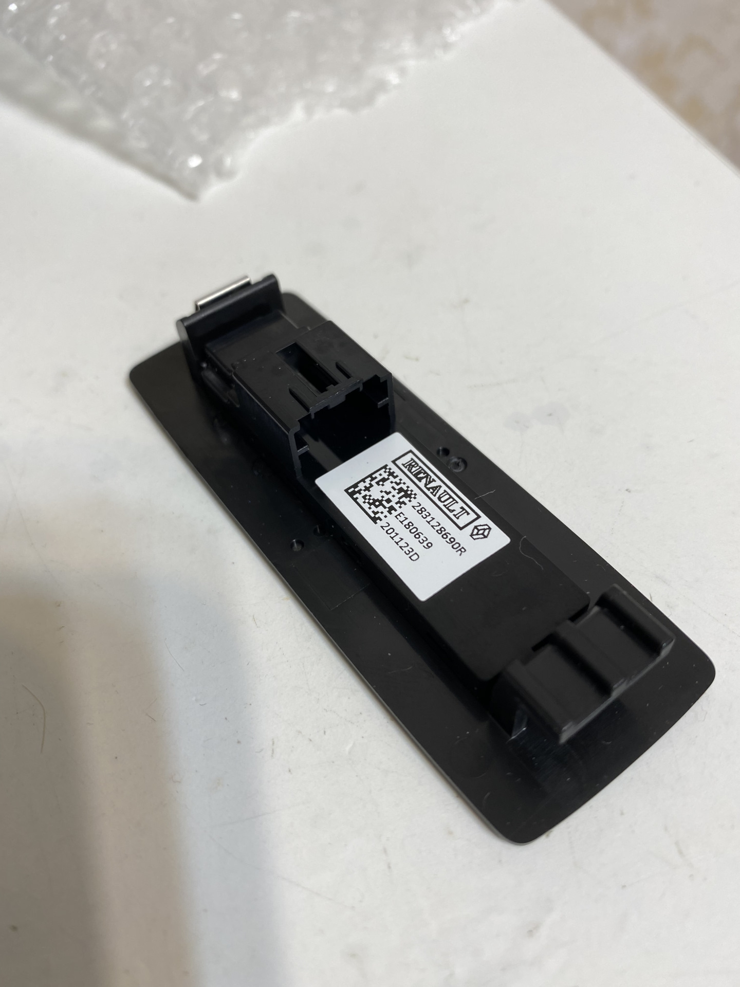

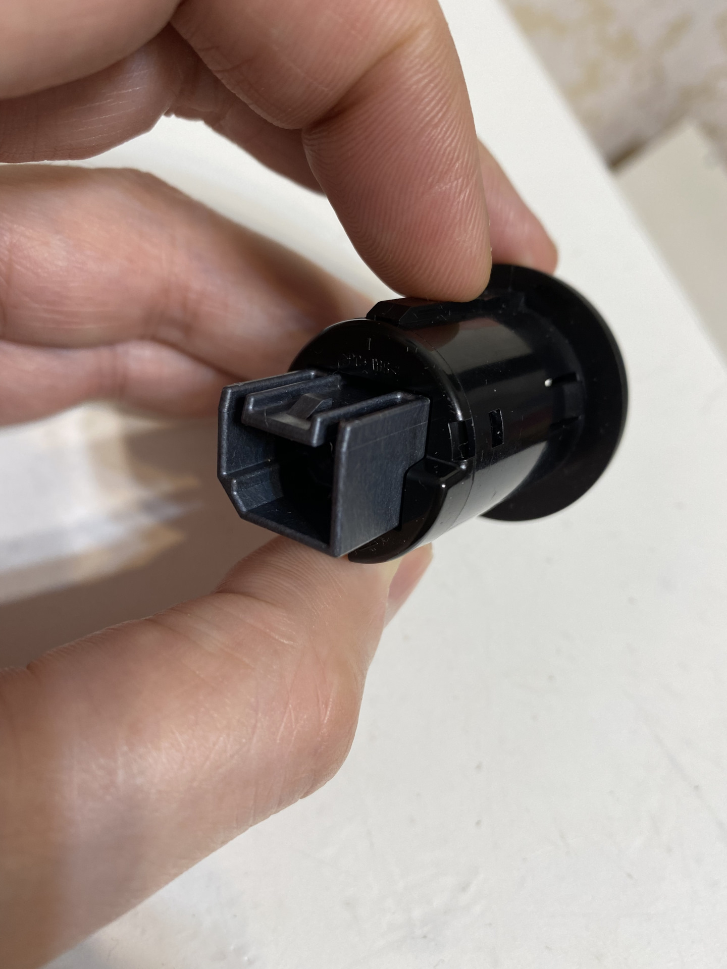

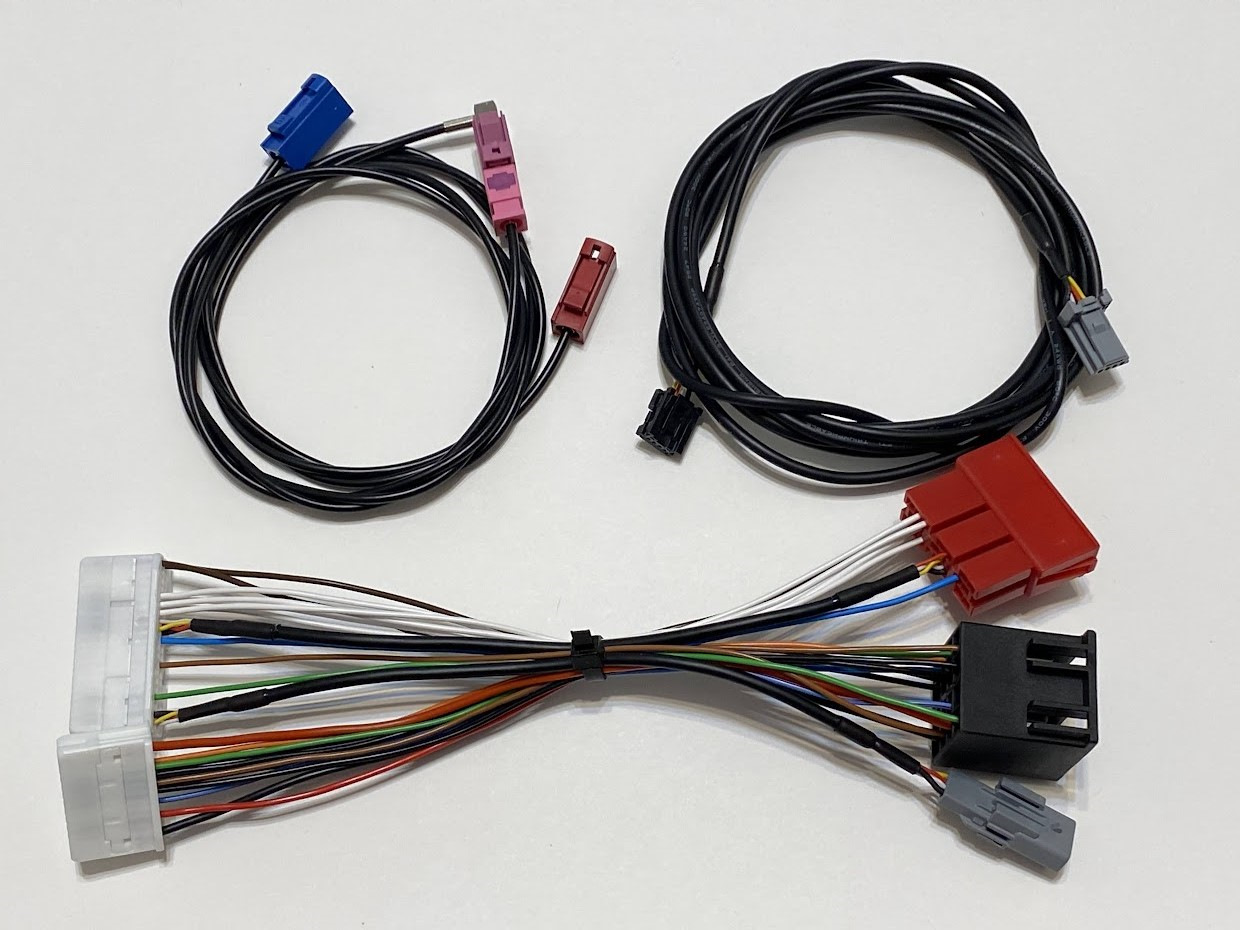

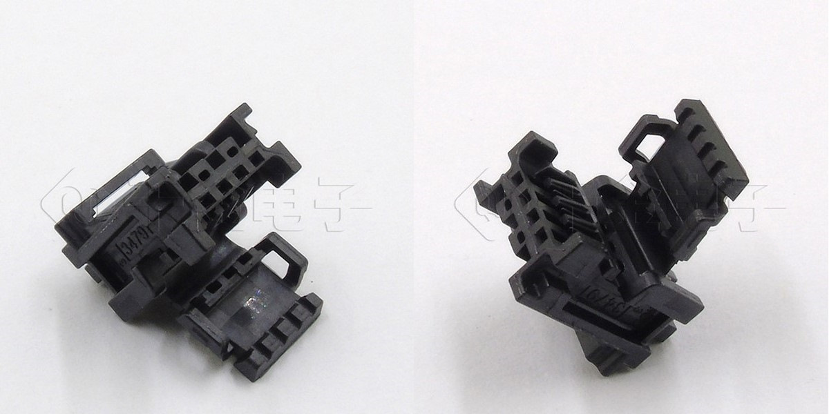

2) Микрофон двойной для ММС EnjoY Pro (Арт. 283129988R)
Для подключения используется 4-х контактный черный разъем Molex 347910140 (документация) из серии Mini50
Клеммы из серии CTX50, например Molex 5600230448
Первопроходцем в подключении его к Teyes был Nistrilok (описано тут)

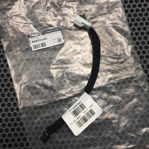

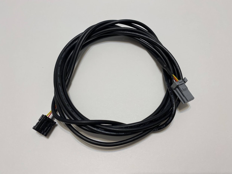

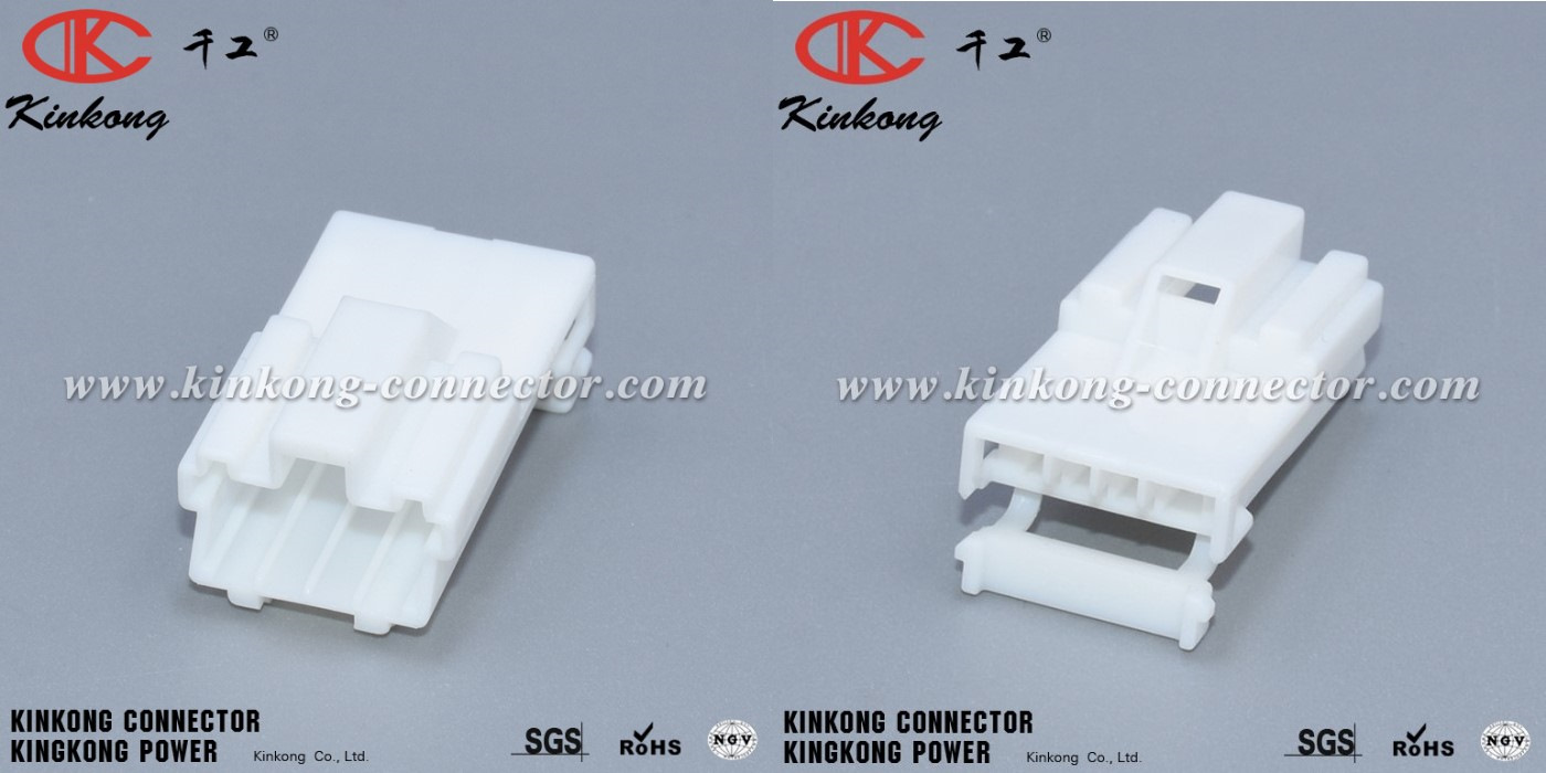

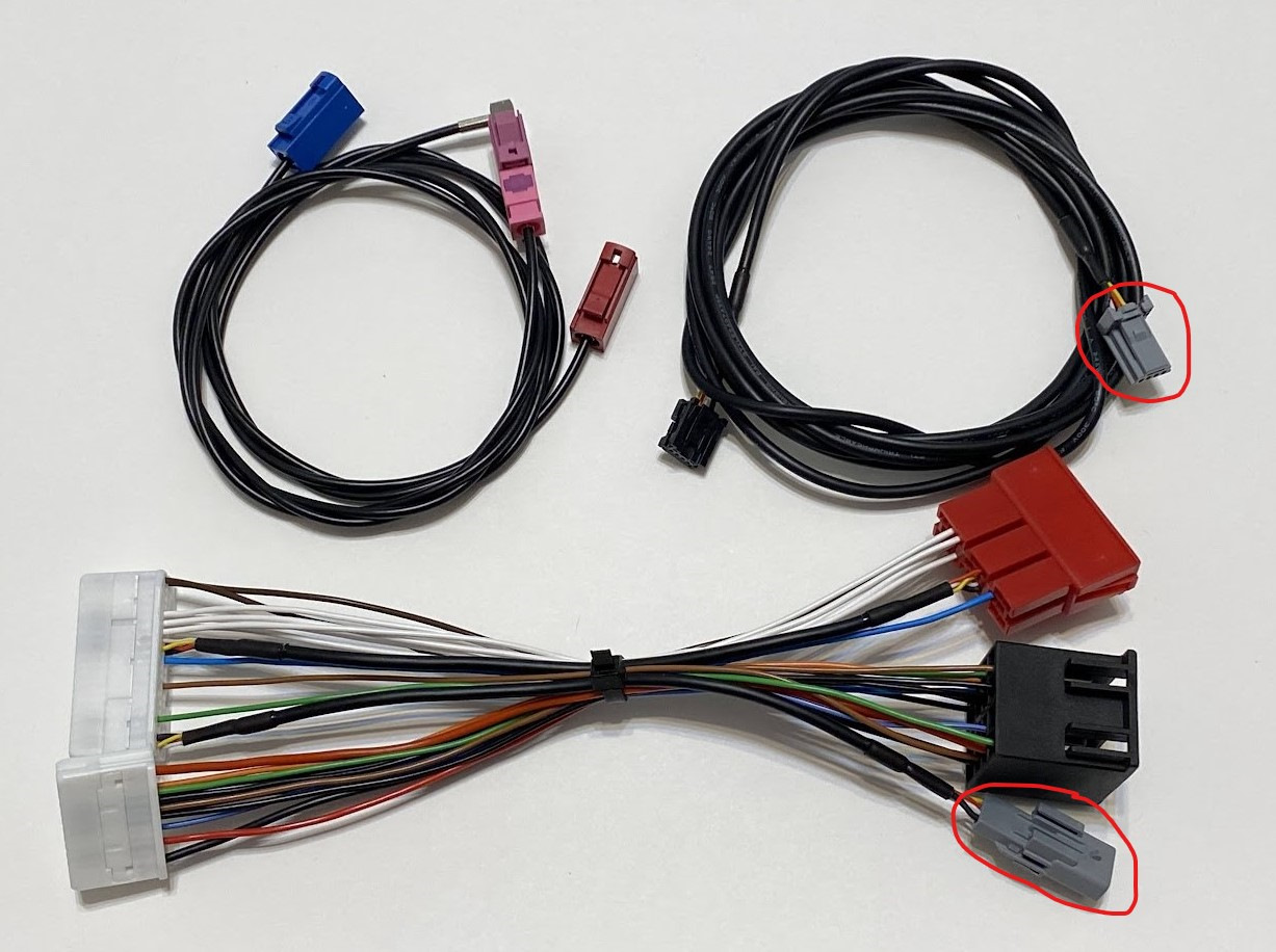

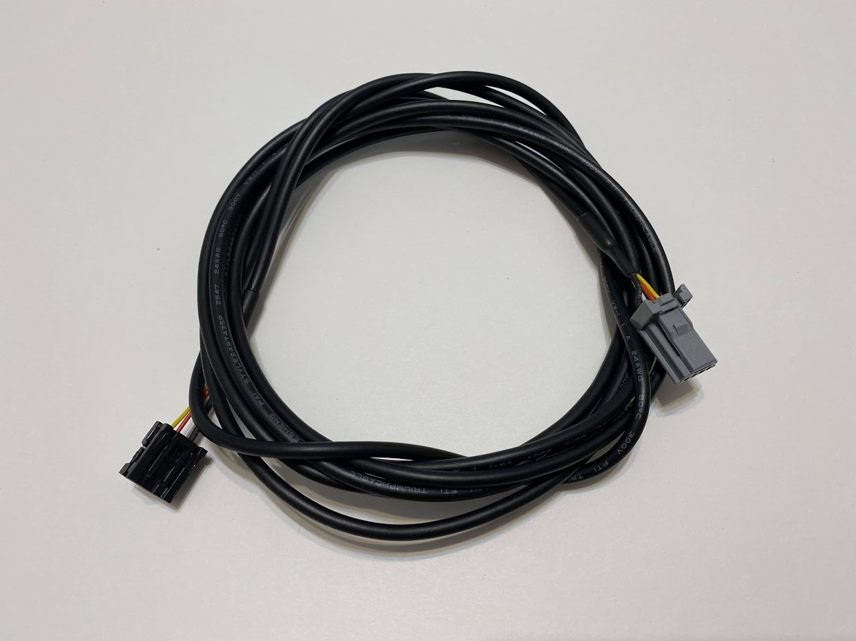

3) Жгут проводов подключения микрофона для ММС EnjoY Pro (Арт. 8450033682)
На жгуте присутствует 2 разъема, первый описан выше. Второй: используется 4-х контактный белый разъем Yazaki 7122-8345
Клеммы из серии SDL, например Yazaki 7114-1470-08
Так же есть ответная часть Yazaki 7123-8345, клеммы Yazaki 7116-1473-08

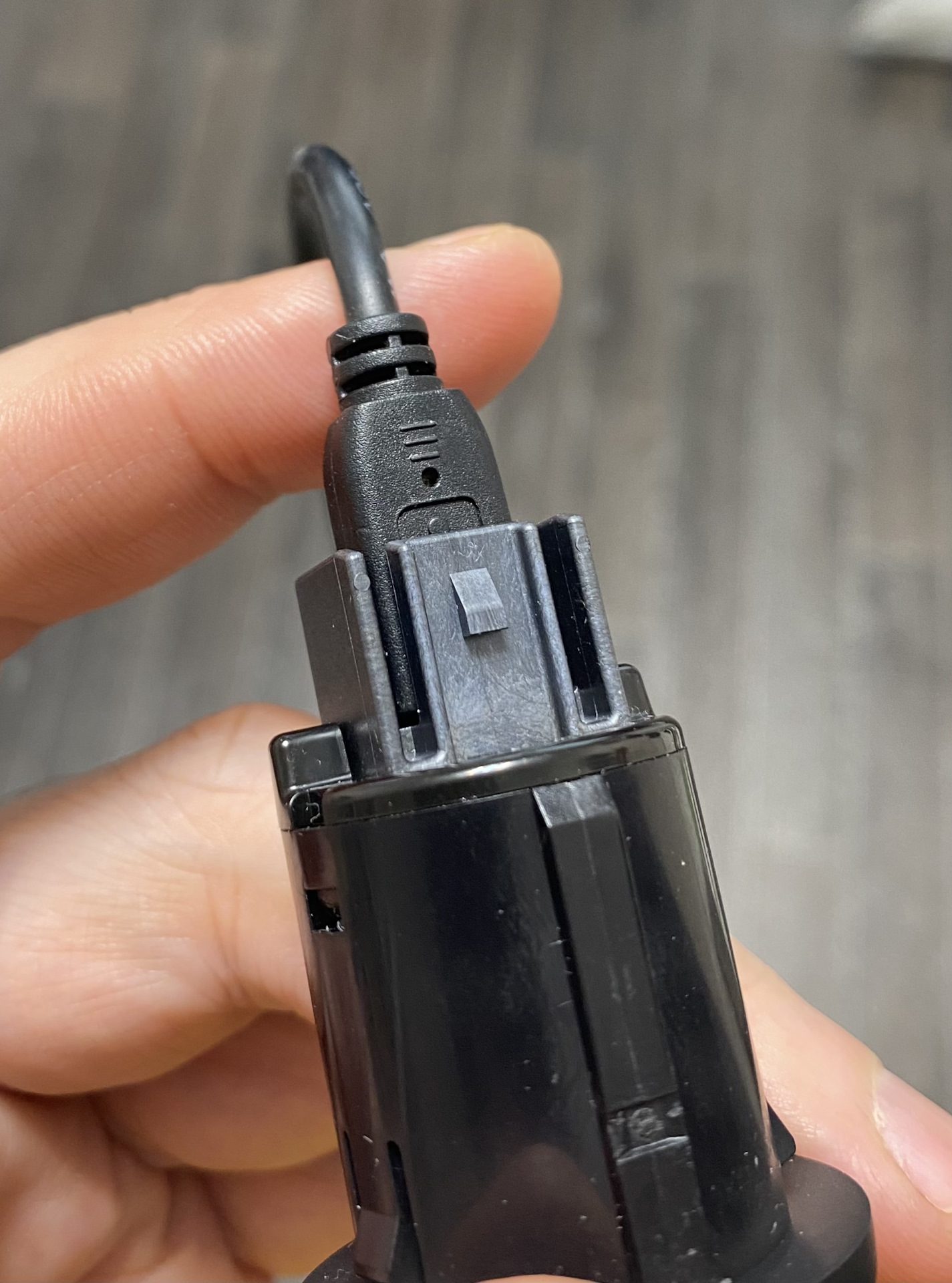

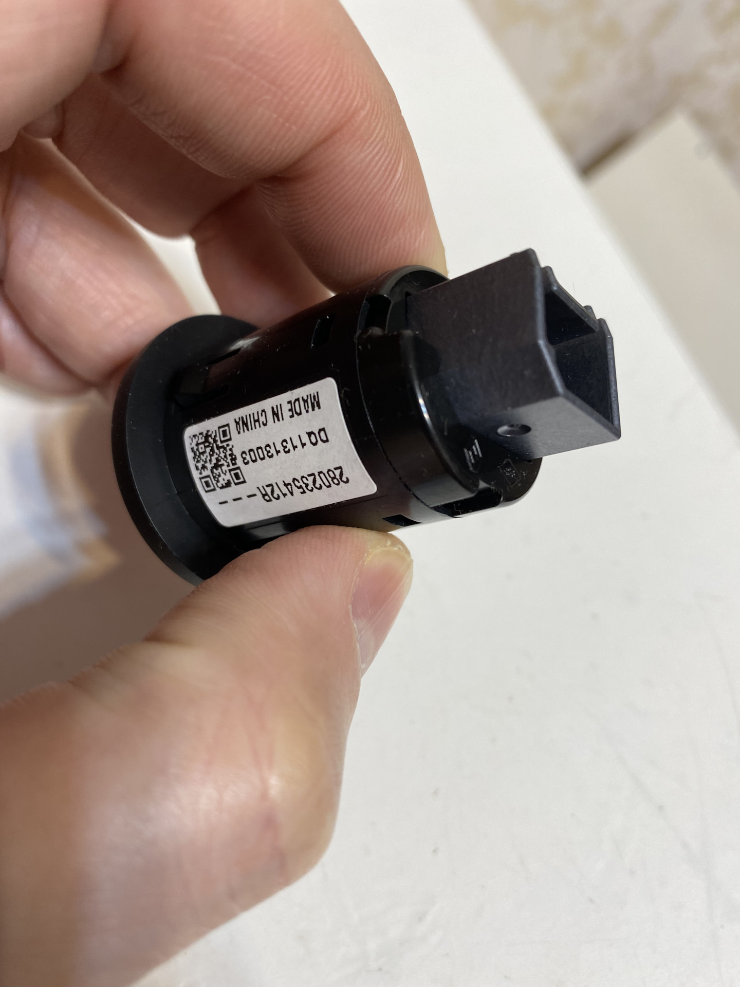

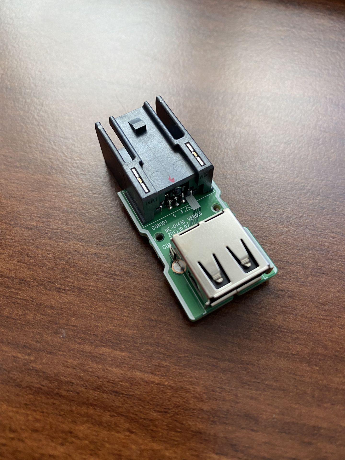

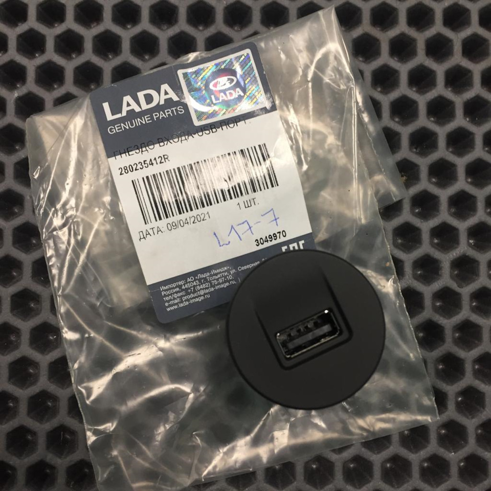

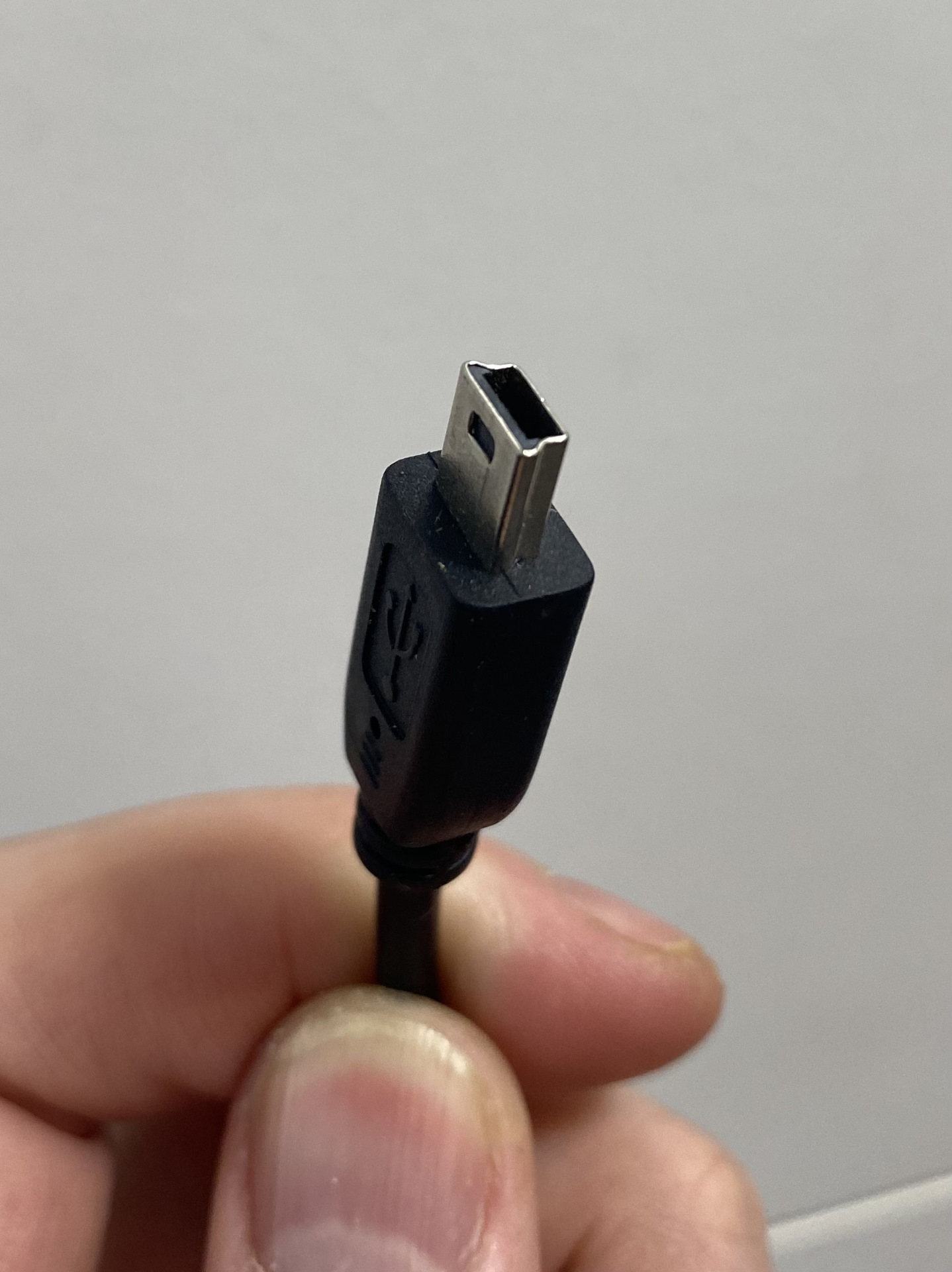

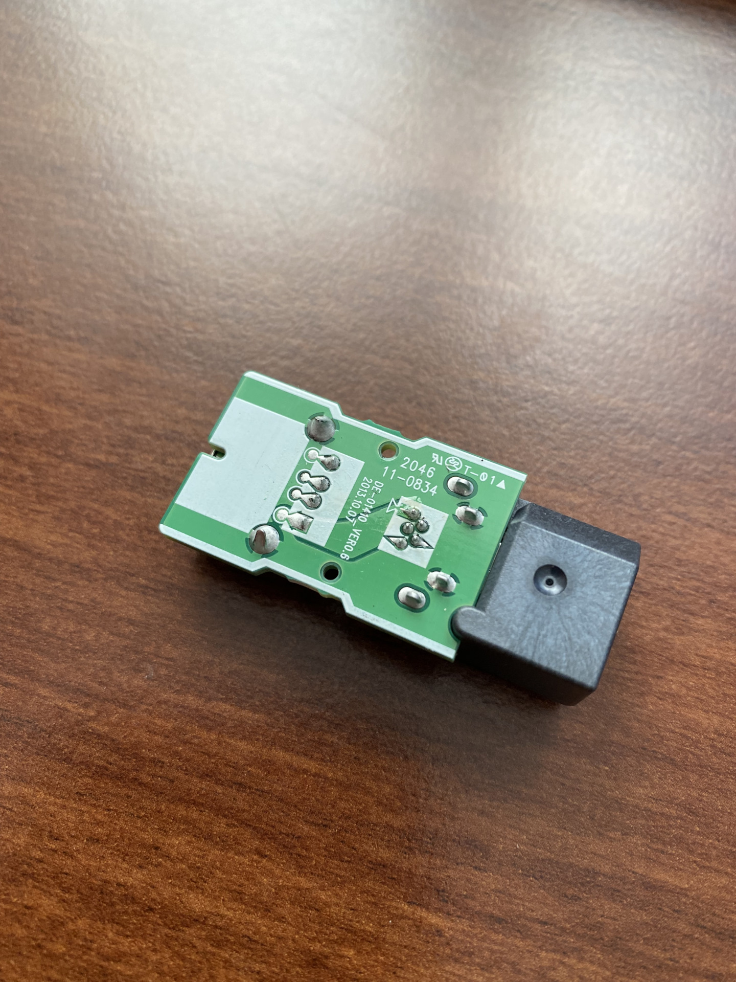

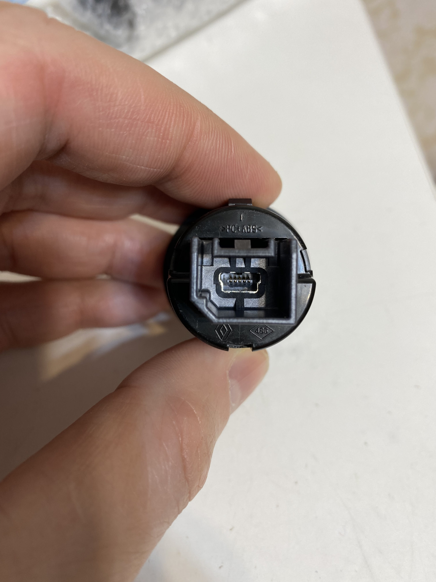

4) Разъем USB для ММС EnjoY Pro (Арт. 280235412R)
В обновленной системе их установлено два: один на штатном месте — внизу центральной консоли, второй — в перчаточном ящике. Для подключения используются соединительные кабели от Molex из серии HSAutoLink (на задней части корпуса присутствует разъем Molex 1040260721)
Распиновка разъемов расписана тут

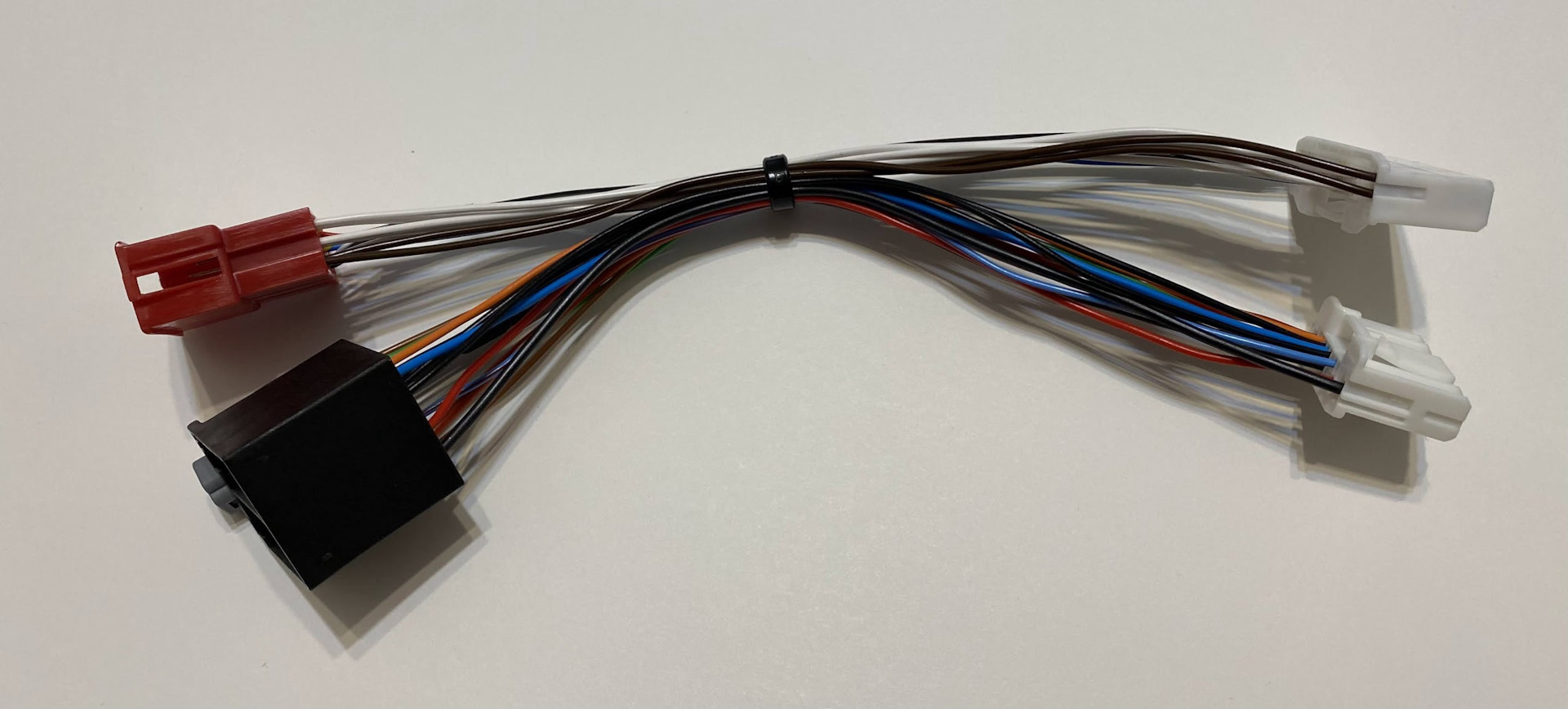

Мой вариант реализации переходных жгутов для подключения Enjoy Pro к разъемам ISO

Подскажите пожалуйста, какой разъем используется для подключения микрофона от ителма? Нигде не могу найти
Здравствуйте, Molex DuraClik на 4 контакта

добрый вечер.
подскажи пожалуйста, где взять вот этот удлинённый жгут подключения микрофона, то что на последнем фото сверху, справа ?
Ответил в лс

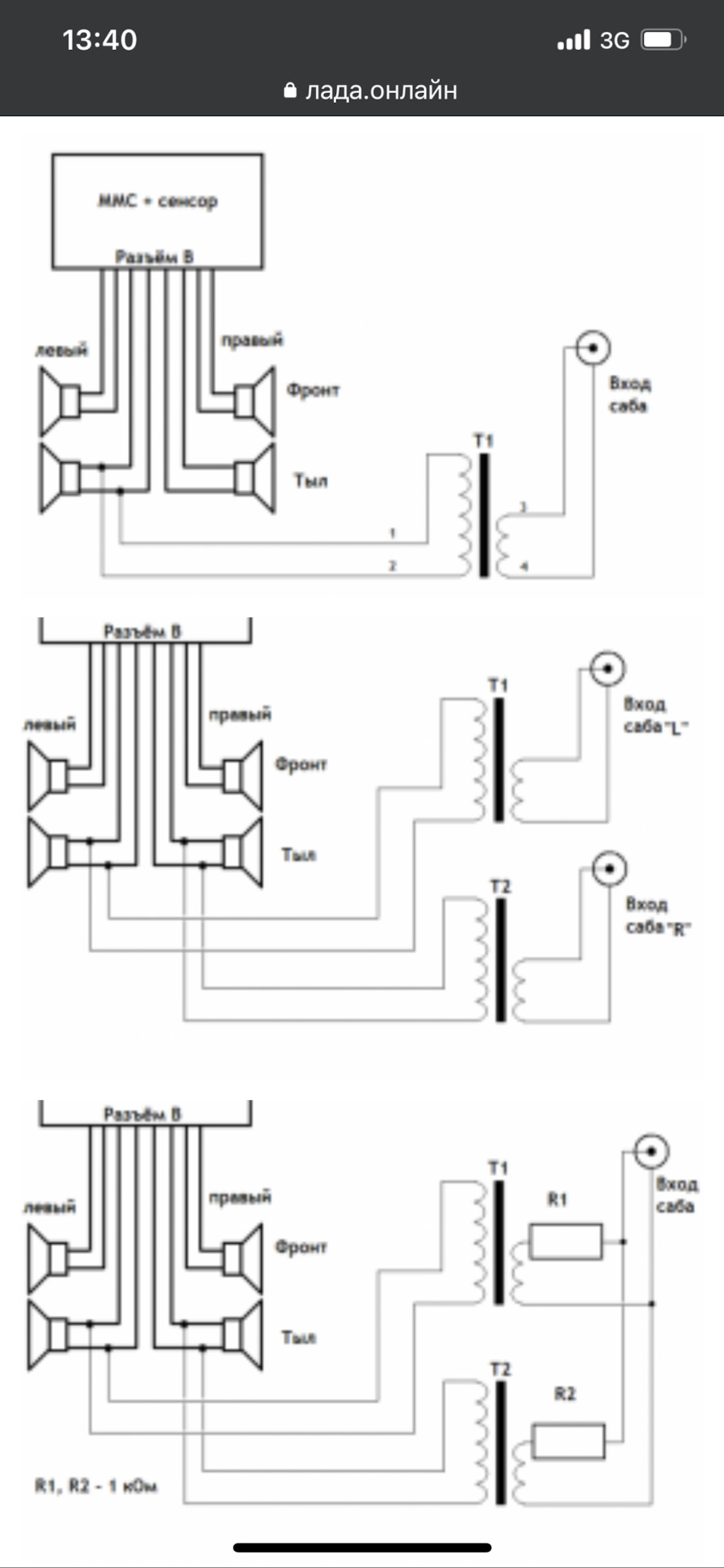

Подскажите как подключить сабвуфер к EnjoY Pro. Перерыл кучу сайтов, есть только переход с штатной ммс на EnjoY Pro
Пока этим еще никто не занимался (не выкладывал)
Evgenii89381
Можно попробовать одну из схем
Спасибо

Друг, а где можно купить такие же факровские разъемы, не подскажешь?
US $1.17 -35% | Белый Fakra B штекер/гнездовой разъем RAL 9001 Fakra Разъем RF коаксиальный провод разъемы для кабеля RG316 / RG174 отрезок
a.aliexpress.com/_Apyn7J
Mercury555
US $1.17 -35% | 1 шт. синий Fakra C штекер/гнездовой разъем RAL 5005 Разъем RF коаксиальный провод разъемы для кабеля RG316 / RG174
a.aliexpress.com/_AKPqcH
Mercury555
US $1.17 -35% | Универсальный разъем Fakra Z, штекер/гнездо, пайка, RF коаксиальный провод, разъемы для кабеля RG316 / RG174
a.aliexpress.com/_ArQe6Z
Я так понимаю этот разъем универсальный и должен подойти к разъему "fakra L" ? Заранее благодарен.
Да
04861295
Но можно посмотреть тут
Смотри, что есть на AliExpress! Обжимный соединитель Fakra мама, автомобильный радиоприемник, FM GPS антенна адаптер Fakra для RG316 RG174, кабель отрезок A B C D E F G H I K Z RCA за US $0.98 — уже со скидкой 45%
a.aliexpress.com/_DEWcI9H
Спасибо, за совет. Посмотрел по ссылке, такой тип присутствуют, но на фото он не соответствует типу. Еще раз спасибо за консультацию.

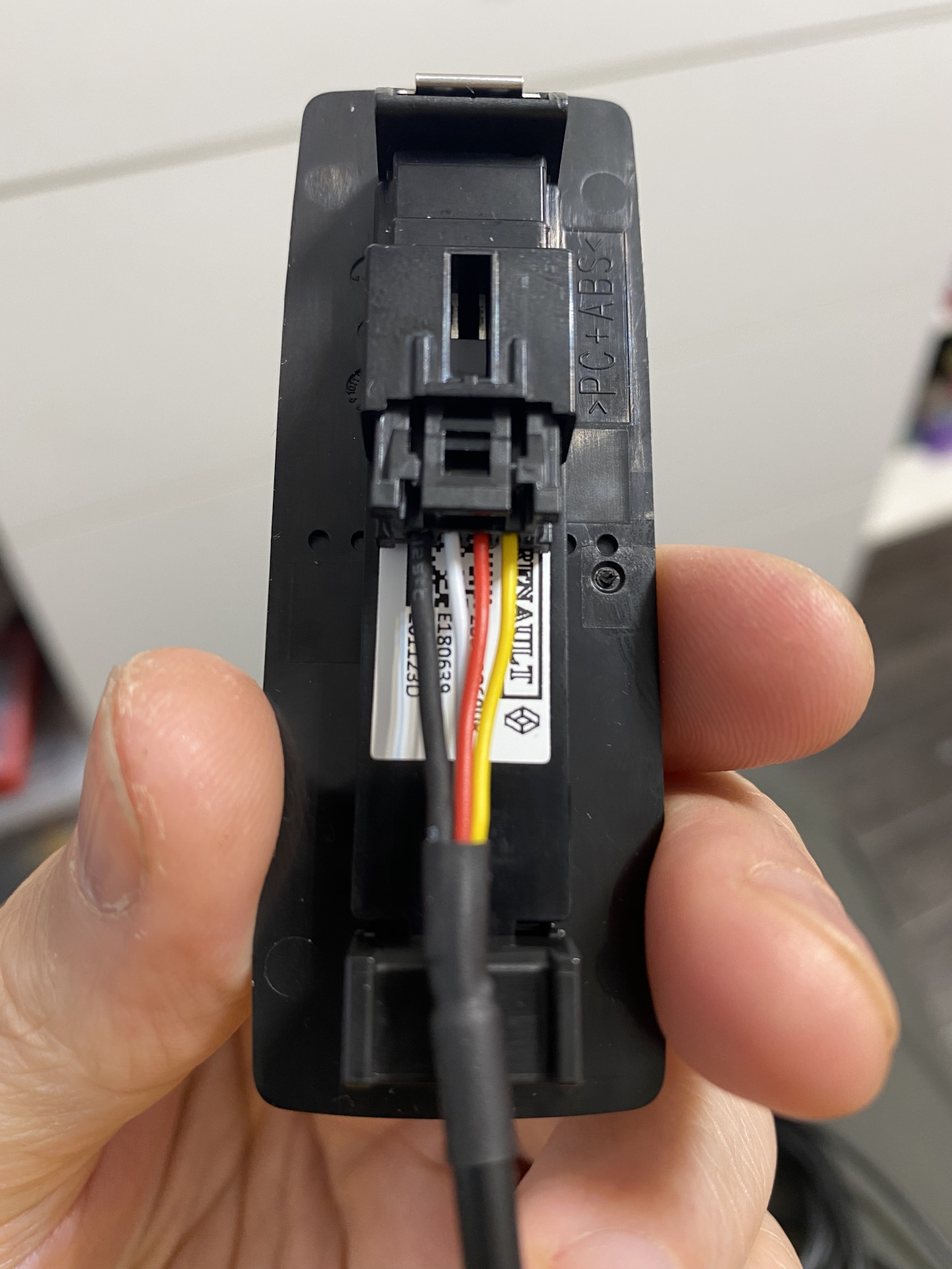

Распиновка микрофона: слева направо
Чёрный — общий минус
Белый — сигнальный выход первого микрофона
Красный — питание +5 вольт
Желтый — сигнальный выход второго микрофона
Микрофон черный

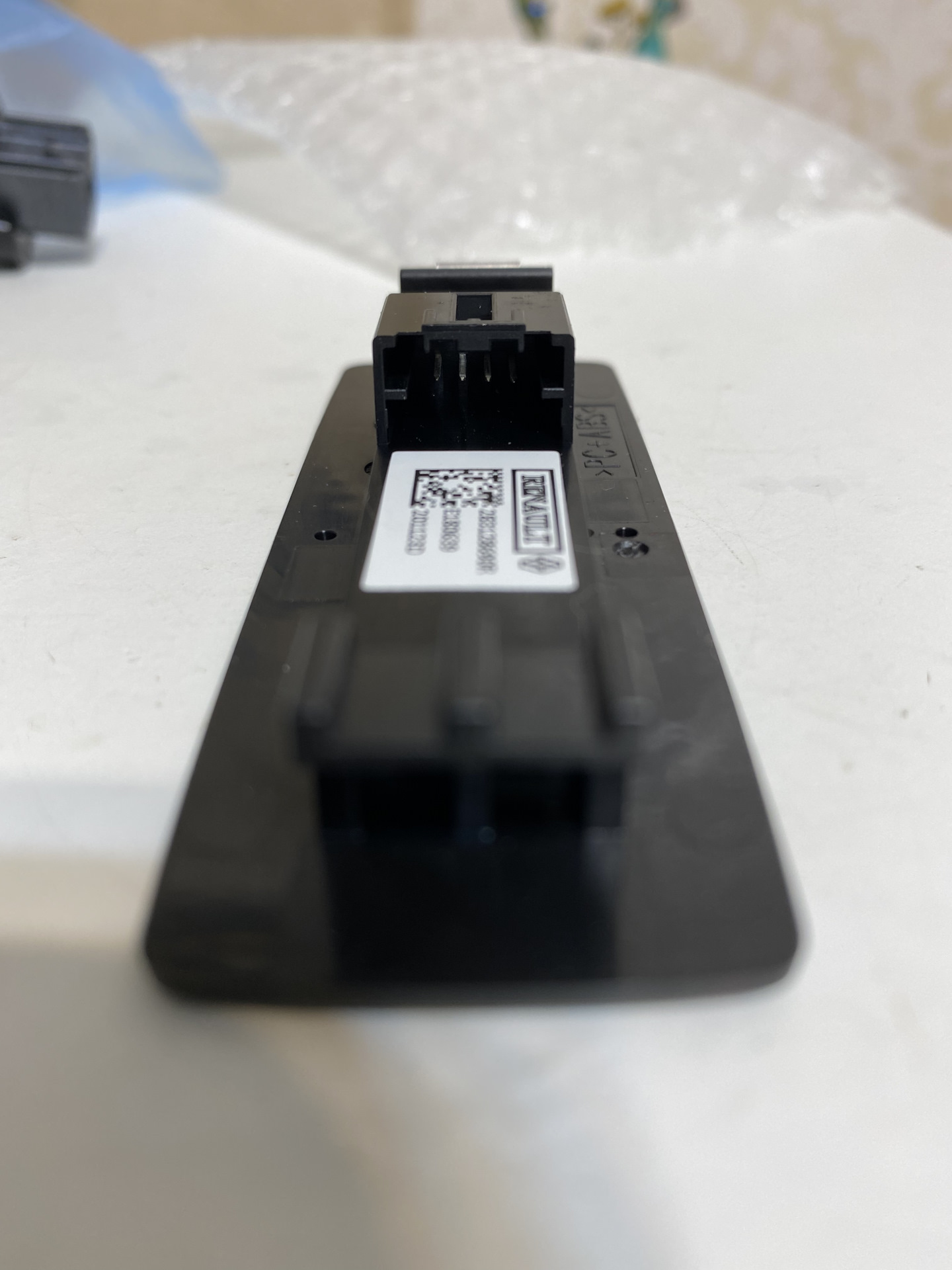

Есть фото с обратной стороны? Интернет не выдаёт.
AleksNetov
Спасибо
Пожалуйста
maxflomaster
Это один тотже под панелью и в бардачке?
В случае с enjoy — да

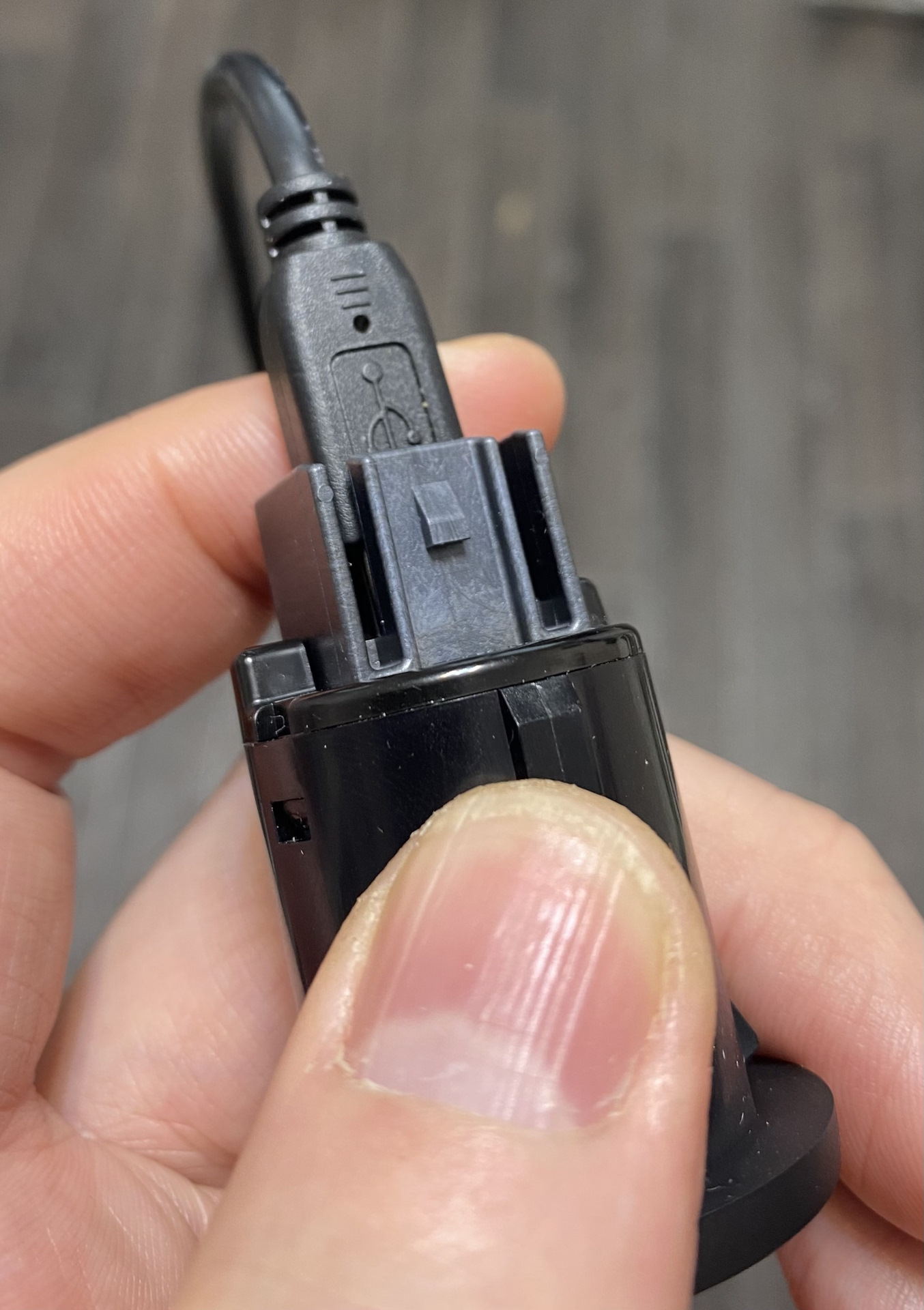

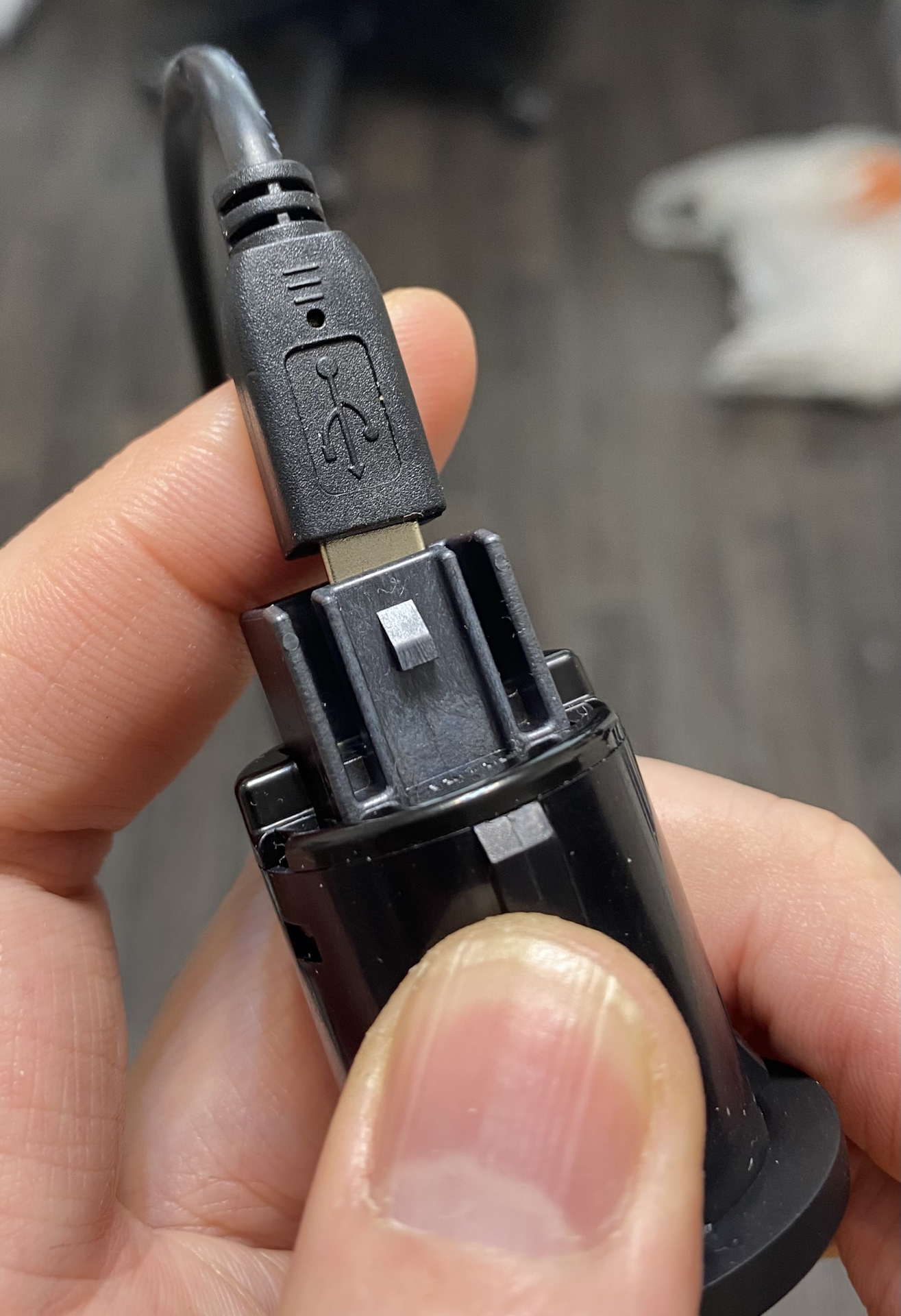

Мне показалось что разъем мини УСБ должен быть разный как на самой enjoi
AleksNetov
AleksNetov
Для подключения хорошо подходит обычный кабель miniUSB
Из да этого собственно и спросил. Нужно было убедиться.
maxflomaster
это со стороны разъема. а со стороны магнитолы такой же разъем? можно из 2 кабелей мини усб получается сделать времянку?
Да
AleksNetov
AleksNetov
AleksNetov
AleksNetov
Внутрянка
AleksNetov
Распиновка mini USB штатная? Можно использовать Mini USB OTG кабель для подключения модема?
Штатная
спасибо!
Пожалуйста
