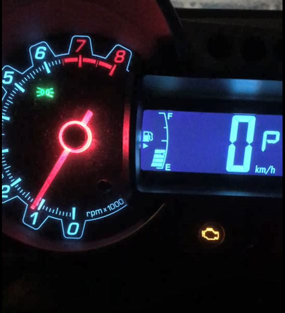

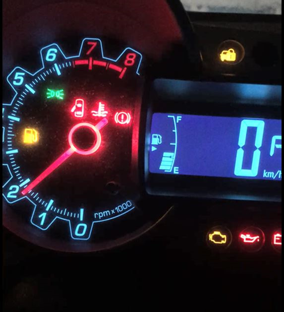

Начали плавать обороты на холостом ходу (двигатель как-будто хочет заглохнуть — проседает стрелка тахометра на D при нажатом тормозе до 500-600 оборотов).
После запуска двигателя обороты поднимаются до 2 тысяч (с заметным рёвом мотора), затем опускаются до 1000-1100 и в процессе прогрева до рабочих 700-800 на холостом ходу. Также начал молотить вентилятор и соответственно венцом всего — это чек двигателя на приборке.

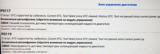

В процессе сканирования обнаружились ошибки P0117 и P0119.

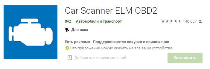

Земляки.Где вы расшифровывает коды ошибок ОВД 2?Есть какие-то приложения или сайты?Я как-то скачал из Плэй Маркета так вообще не понял для чего это приложение вообще разрабатывали.Опубликовано не знаю точно, но около 30-50 кодов ошибок и в основном по трансмиссии.
Так обычный сканер ELM327 и приложение Car Scanner ELM
iPhone не подключается к сканеру по блютуз, используй телефон\планшет на системе Android
И что, прямо в этом же приложении и показаны разшифровки кодов?Спрашиваю потому, что я проживаю в регионе где изначально никогда не было мобильного интернета и приходится все выскочившие ошибки ПОТОМ искать в нет.
Ну так первая фотка из приложения

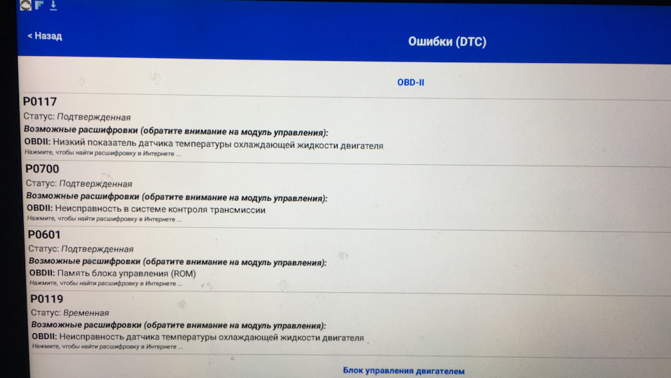

Так, заменил я датчик температура ОЖ.
Вылился весь бачок, благо тряпок наложил снизу на коробку, хоть как-то почище )))
Поставил себе ERA, завтра заберу оригинал, пусть будет… долил антифриза до шва, делал всё с отключённой клеммой —
Завёл, работе, обороты не плавают сейчас, как плавали раньше (прям проседали жутко, такое ощущение что движок вот вот Заглохнет)
Что хочу сказать. подключил сканер к OBD, ошибок нет, раз 5 считал, столько же заводил-глушил. проехал ещё километров 10 в сумме после замены — все четко.

В ЭБУ висели таки ошибки всё ещё 0601 и 0700 — удалить обычной ELM327 — мониторю)))
Привет!
Это накапливаемые(исторические), сейчас уже нет их?
Вообще вот какие были, но после сброса 0601 и 0700 не появлялись, да и машинка едет как надо Все эти дни
Я помню. Просто так сказал, что только сбросил ошибки…
