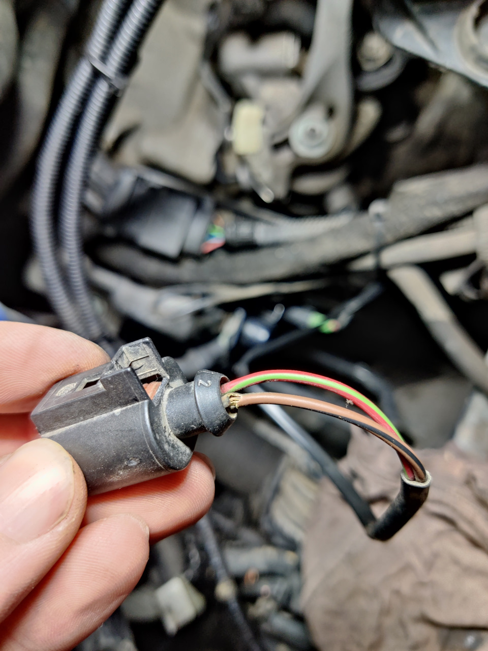

Перестал работать парктроник и свет заднего хода.
Проверил предохранитель — цел.
Полез смотреть датчик включения задней передачи.
Проверил датчик — в снятый разьем вставил "жучок" — все работает. Когда защелкиваешь разьем на датчик — света нет. Ну и физическое влияние на провода не помогает.

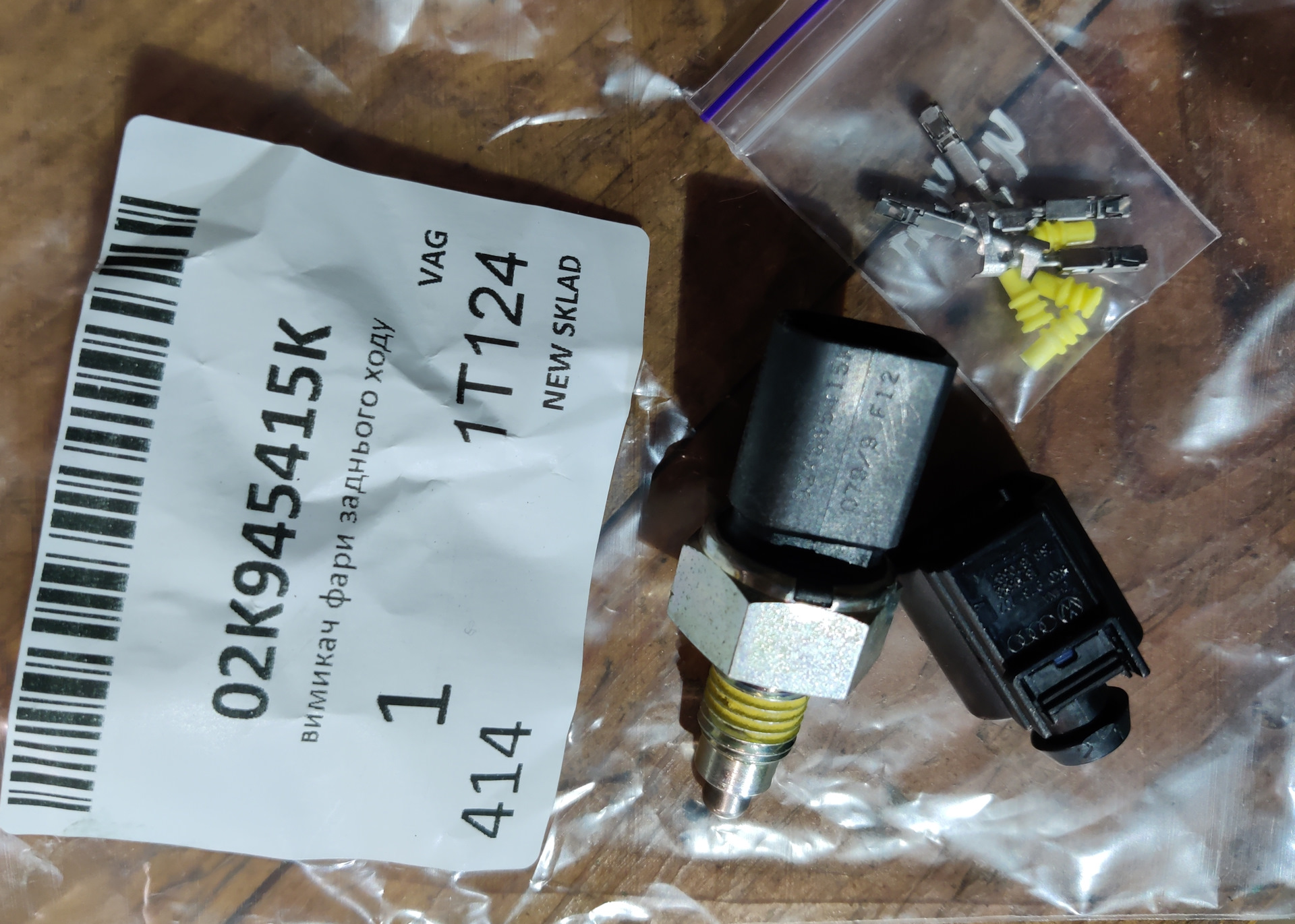

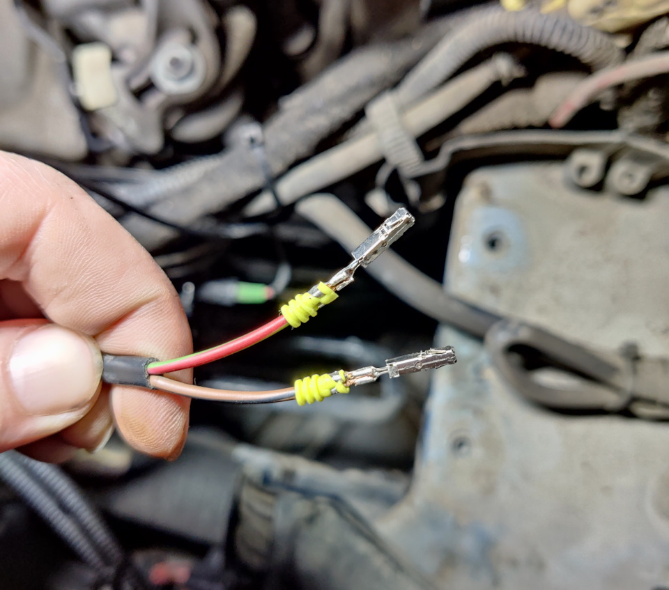

Разьем 1j0973702
Пины под 1мм2 2шт
Резинки 2шт
Датчик VAG 02K945415K
Парктроник заработал и свет заднего хода тоже.
