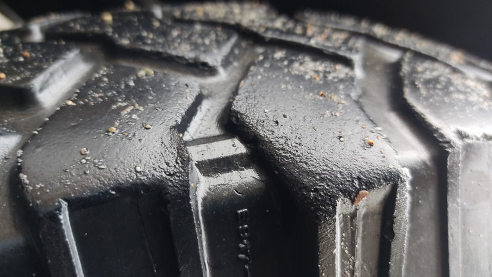

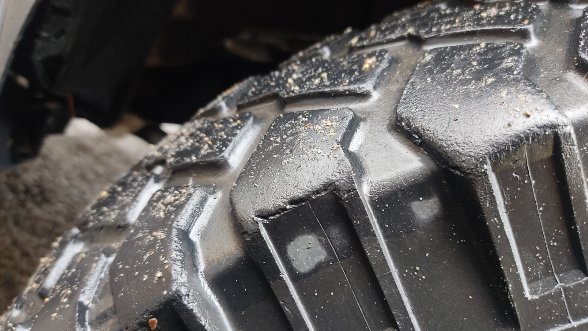

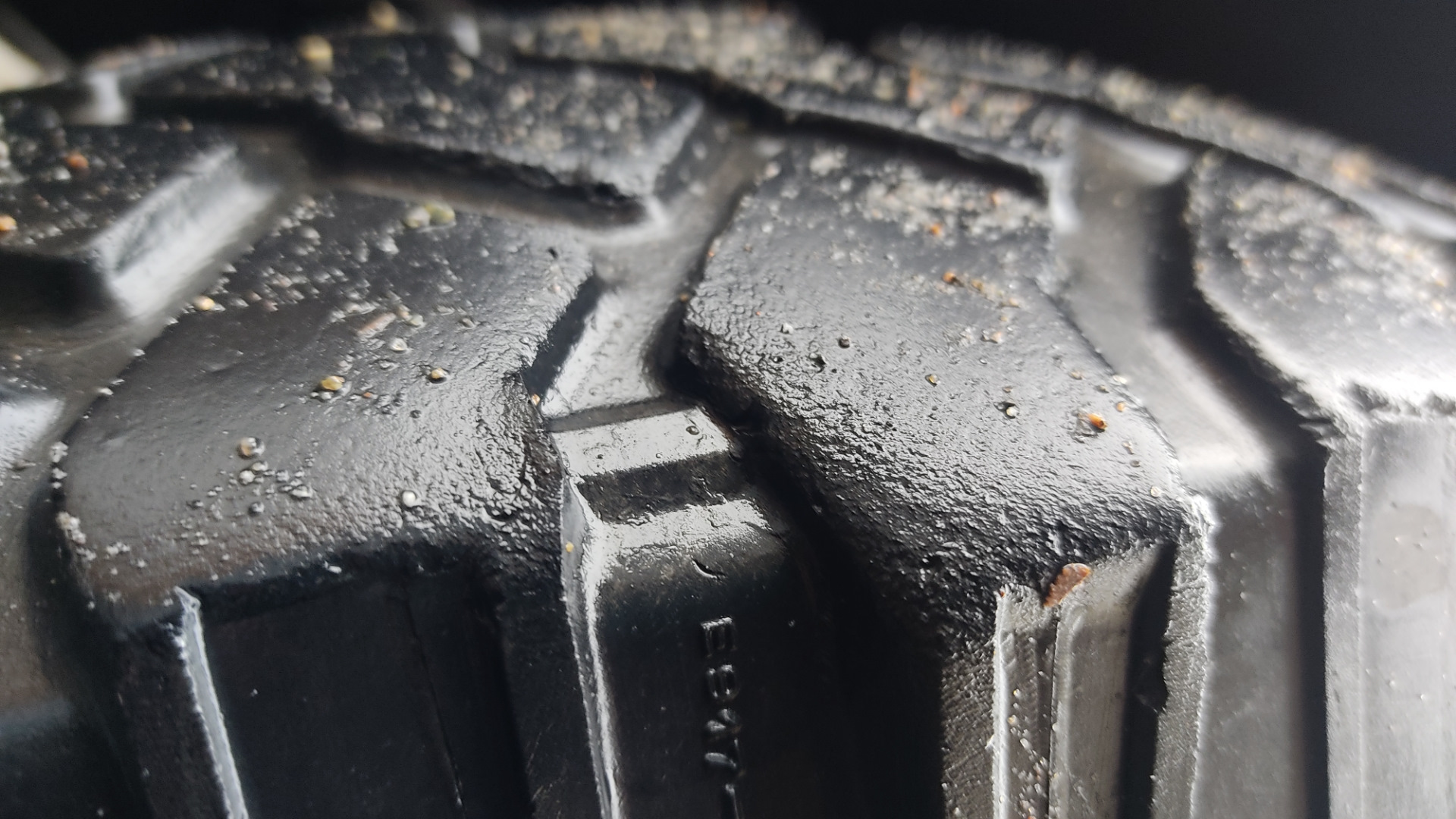

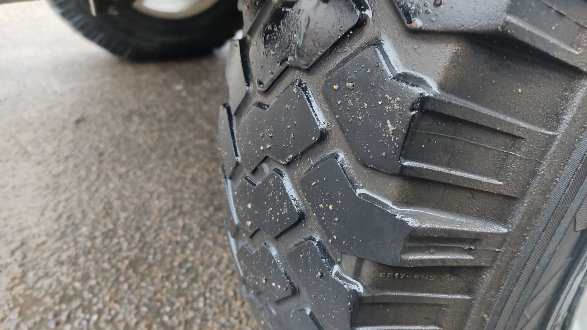

Решил поделиться впечатлениями о шинах MICHELIN 4X4 O/R XZL 7.50 R16

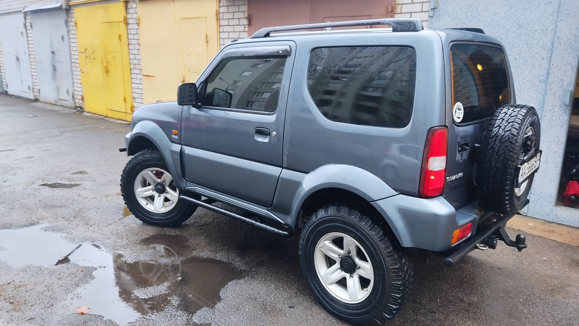

Шины у меня 2010г выпуска. Поставил их новыми в 2018 году. За 4 года проехал на них 92т.км. Из которых около 40т.км на JB33 с мотором G16 и 50т.км на дизельном жимнике JB53.
Машина используется ежедневно + несколько вылазок в год в горы + клубные покатушки.

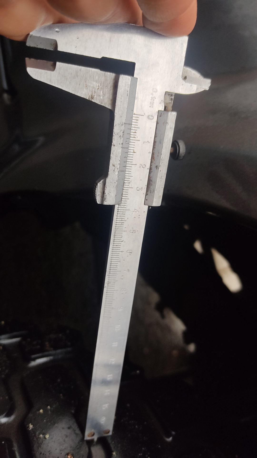

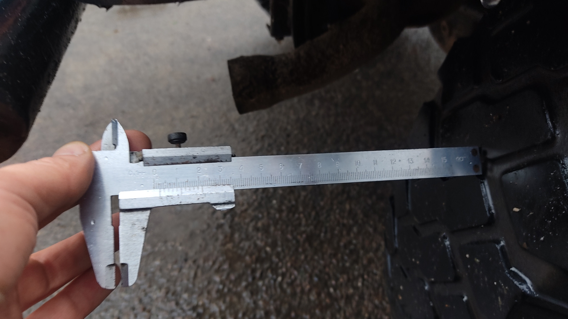

Остаток протектора 2 колеса — 3,5мм, вторая пара — 2,5мм. Износ практически равномерный. Ездил на давлении 1,5 перед, 1,3 зад.
Шинами остался очень доволен. Узкие, высокие и главное износостойкие.
До этого ездил на Dunlop Grandtrek MT2 235/85/16 так за 30т.км стерлась большая часть протектора. Хотя по проходимости, наверное лучшая МТ резина.

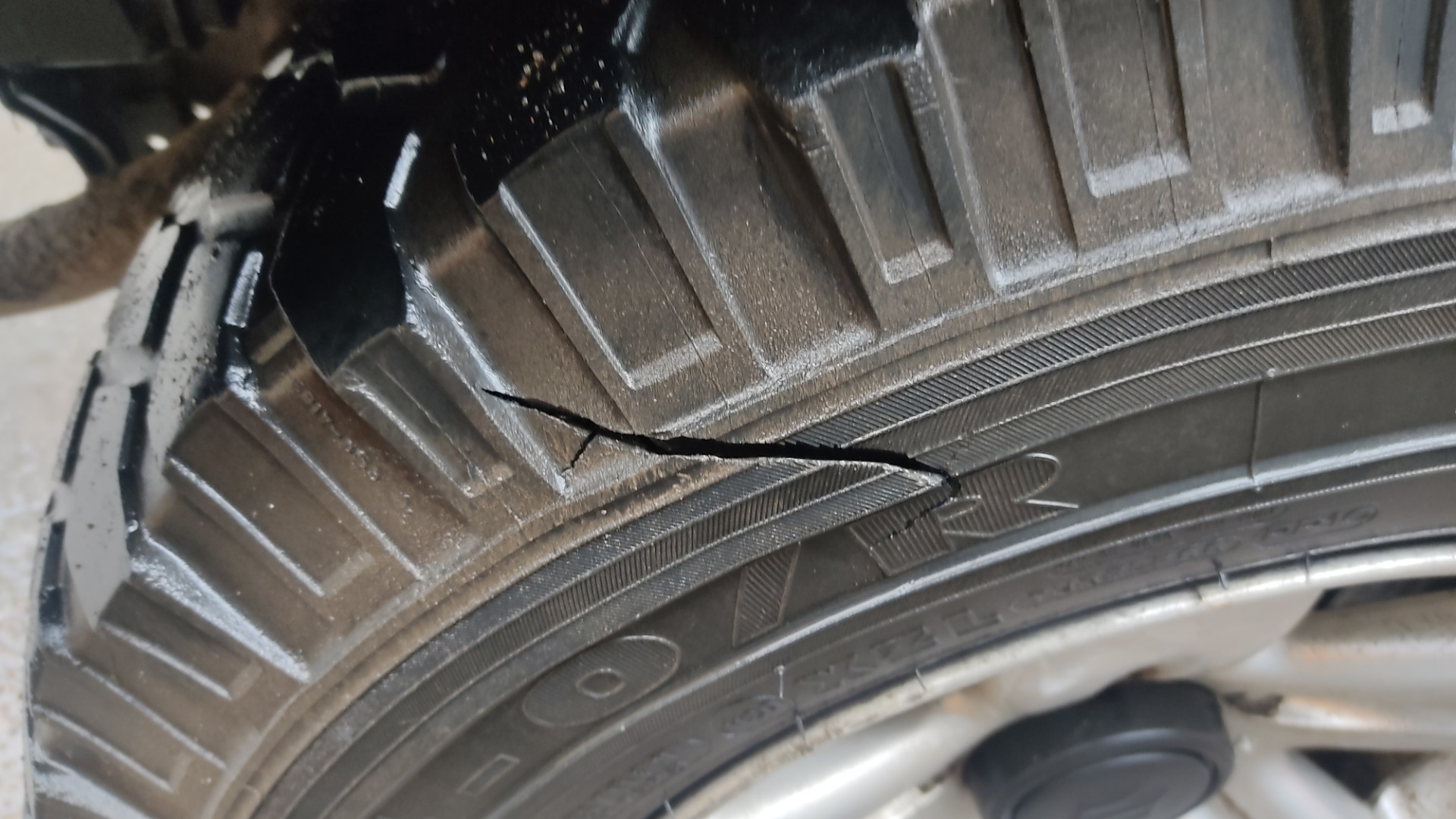

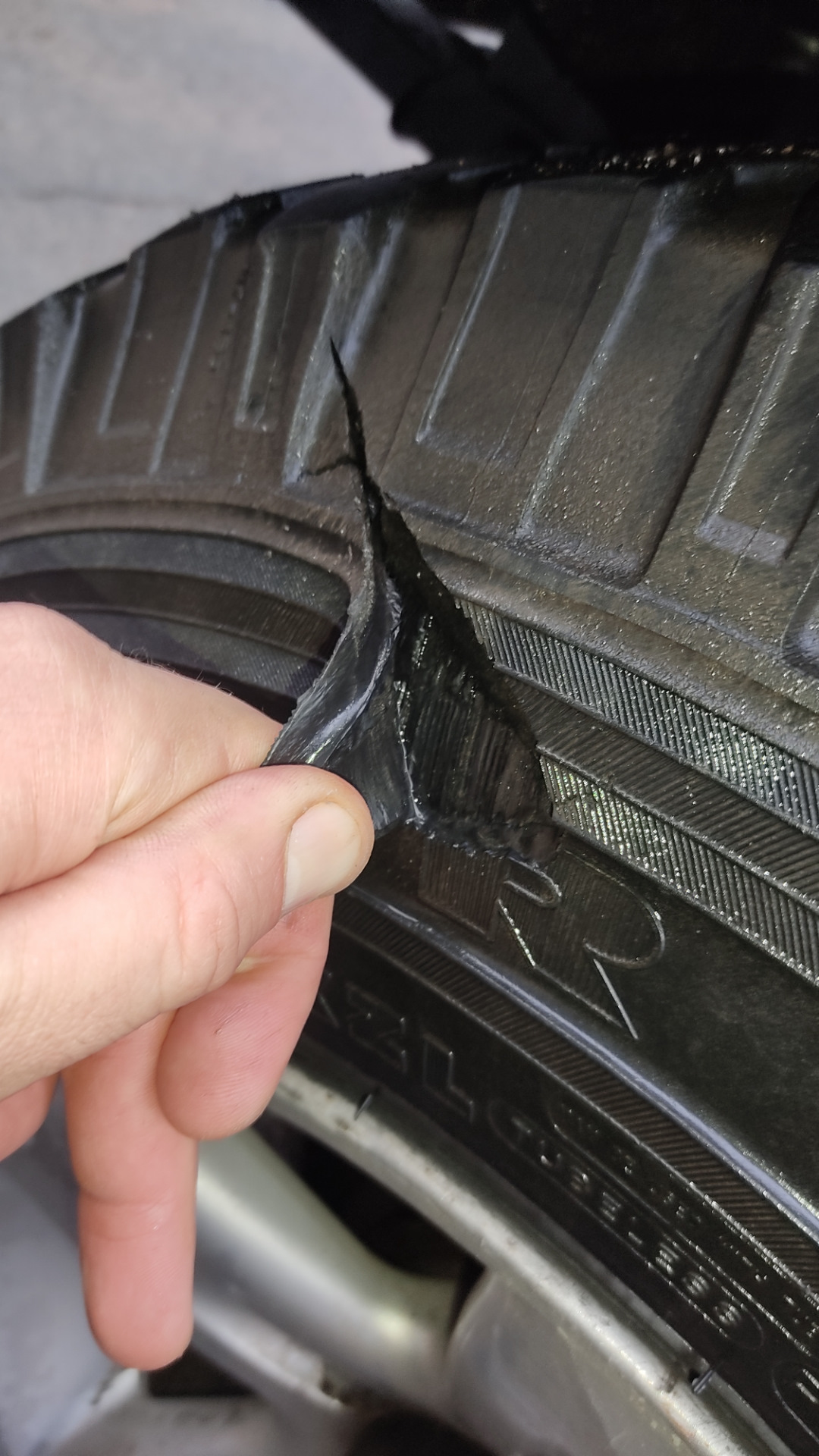

За все время было пару проколов и один порез. Порез оказался визуально страшный, но корд остался не поврежден. С порезом откатал 3 года и ничего не делал.
Менять буду на более широкий размер, так как часто таскаю лафет с лодкой. Узкая резина не держит при хорошем торможении.

Сегодня обнаружил на одном xzl колесе целых два боковых пореза(!), как у Вас.
Подрасстроился…((
Неприятная ситуация…(((
резина кончилась, как МТ, еще 40 тыщ назад, а сейчас это даже не шоссейная)
Последний год было тяжело в горах. Реально, очень не хватало резины. Но спасали железные браслеты на колёса.
Я знаю людей, которые могут без нервного тика глаза сказать: "Ну да, стравились чучуть, до 1.3" :) А вы так ездите, конечно данлопы сотрутся :) Но ведь у каждого свой путь, я тоже не люблю больше 1.8 надувать)
Данлопы были мягкие, на них я ездил на давлении 1.8-2.0
не поймите неправильно, я без всякой критики и колкостей, наоборот, с мыслями об опыте и знании своей машины))) на витаре тоже бывало ездил и по 1.5 каждый день, на бфг км2)
Аналогично написал без всяких претензий)))
Давление всегда выставляю так, что бы вес машины продавливал шину и вся ширина протектора касалась асфальта. Если на этих мишелинах накачать свыше 1.6, то ездить буду только на центральной дорожке.
ну коли бы это был 3х шашечный симак — центральная дорожка была бы спасением))) а как едет такая жёсткая шина на слабом грунте?
У нас практически нет таких грунтов.
В торфянике моментально вниз. По горам, в глине очень достойно как для МТ шин. Лучше чем гудрич МТ и Купер стт.
Я таки понимаю будут 31 дюймовые? Чтоб по ширше?
Будут 245/75/16. Под 235/85/16 нужно резать арки или добавлять лифт, а я не хочу этим заниматься. Я уже по соревнованиям не катаюсь, а для туризма 30.5 колёс хватит с головой.
