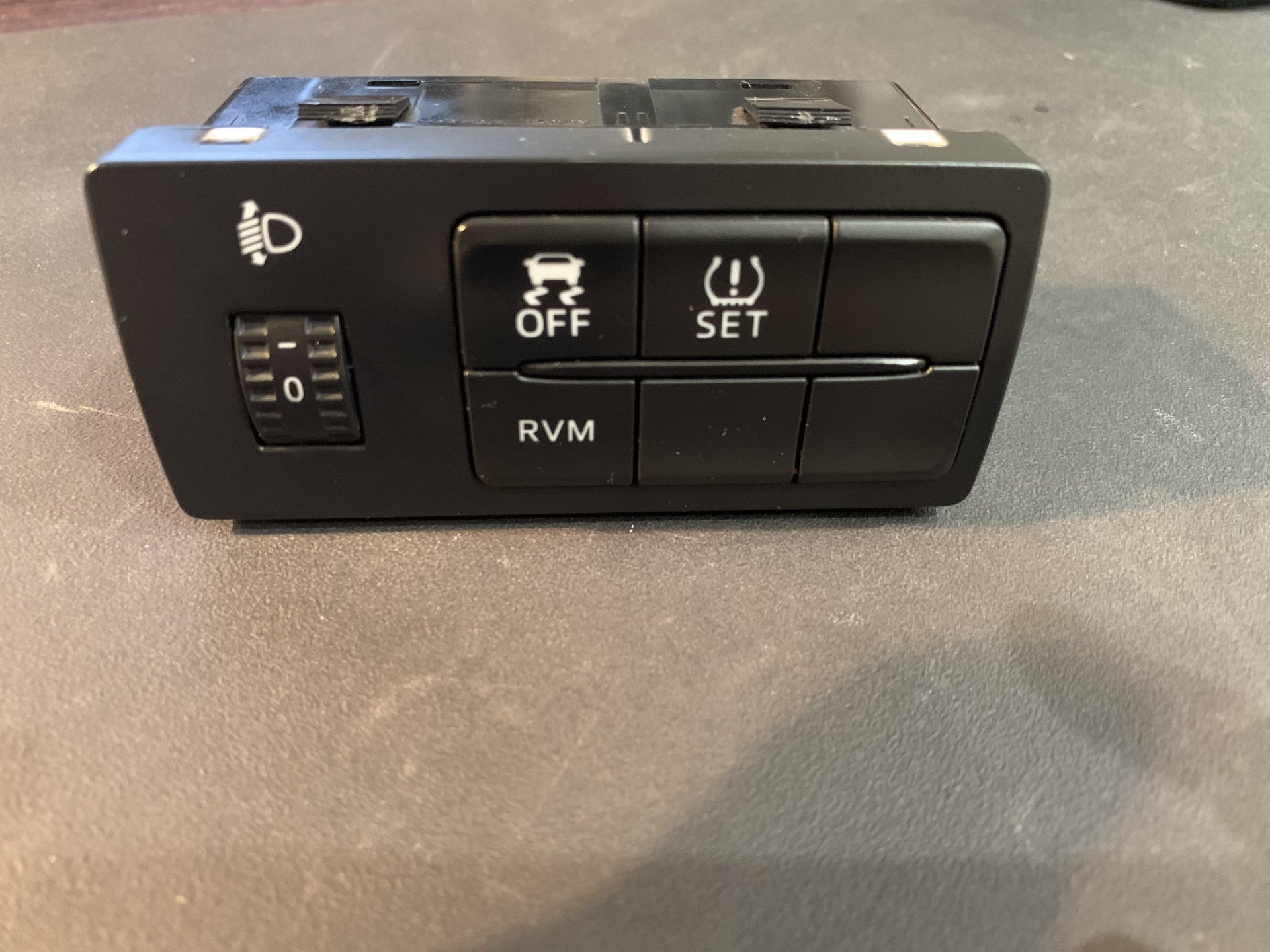

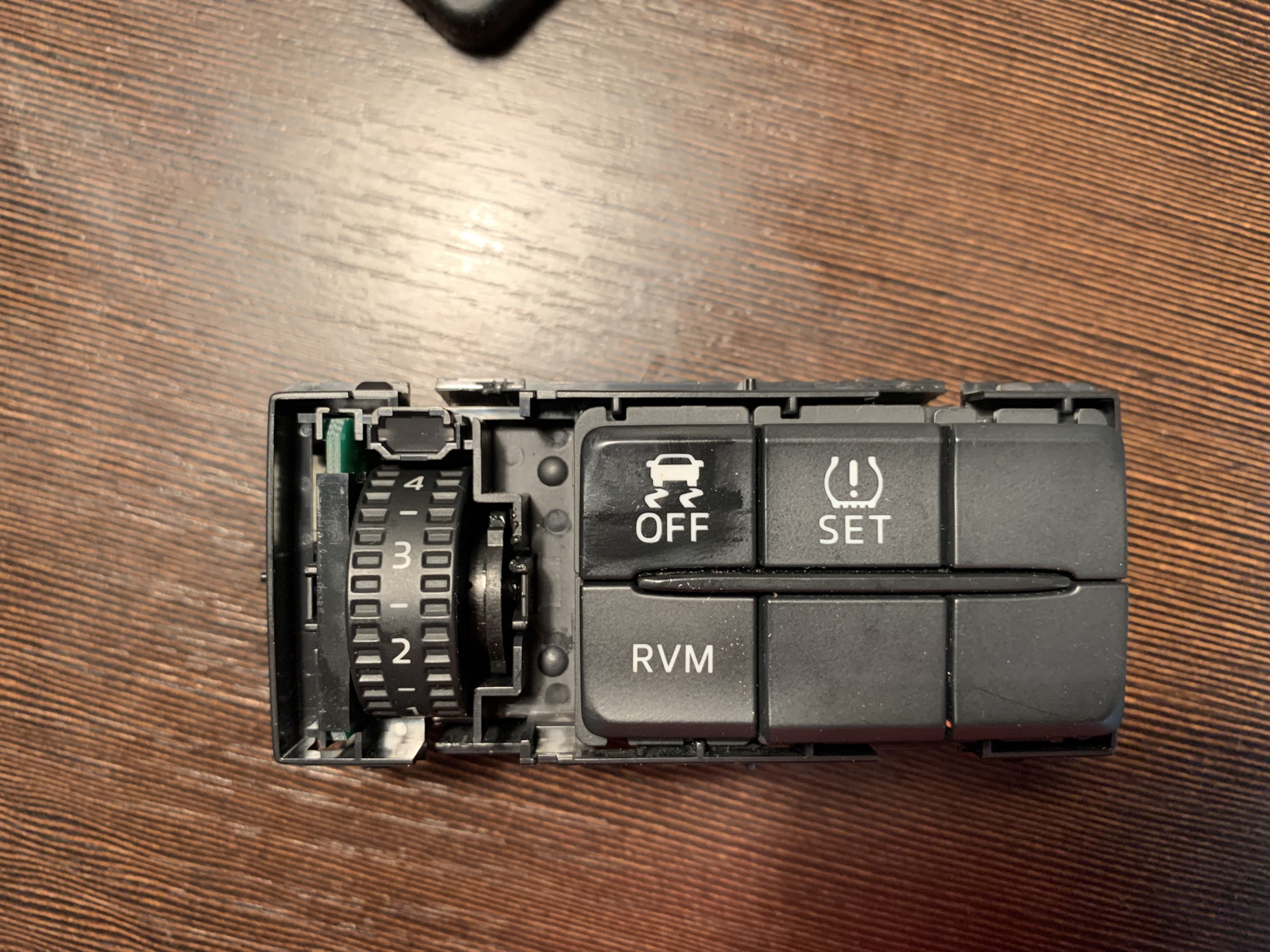

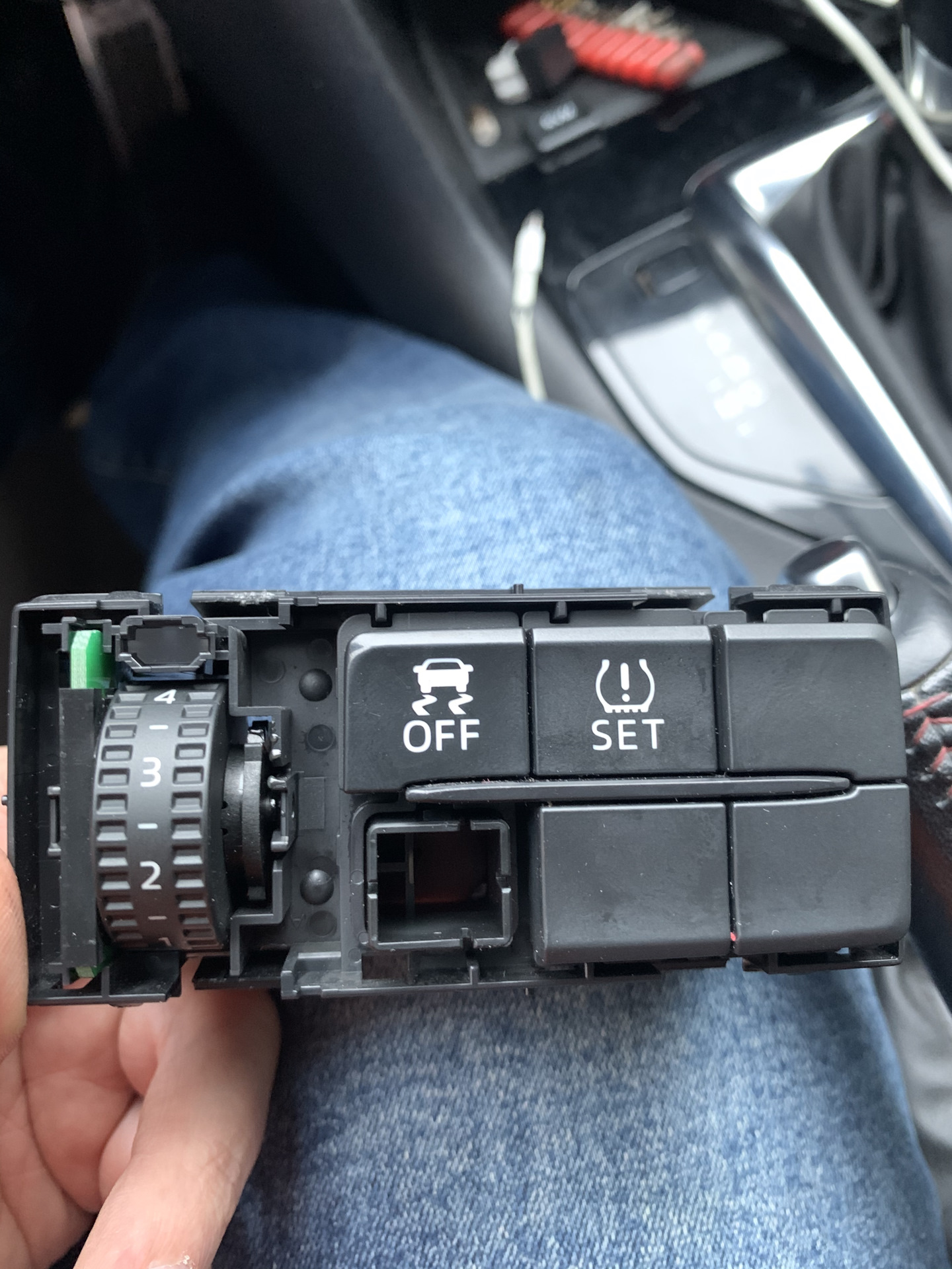

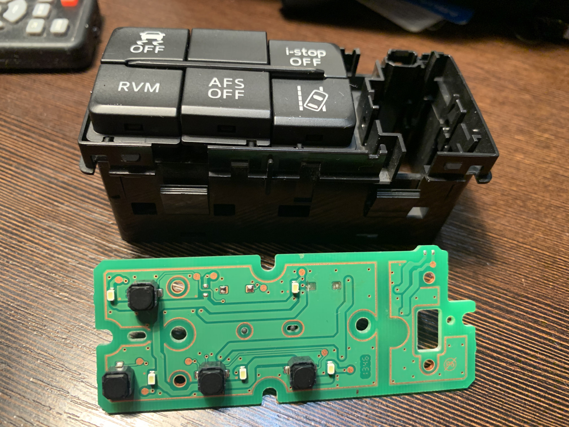

После установки RVM для полноценного функционала и удобства не хватало одной маленькой детали- кнопки включения и отключения функции RVM. Знал, что можно перепаять кнопки(здесь уже писали).

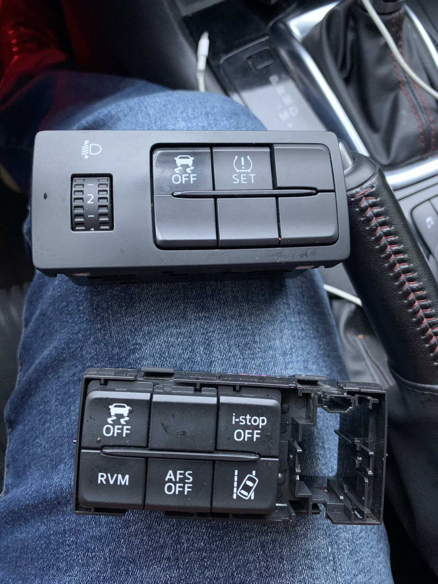

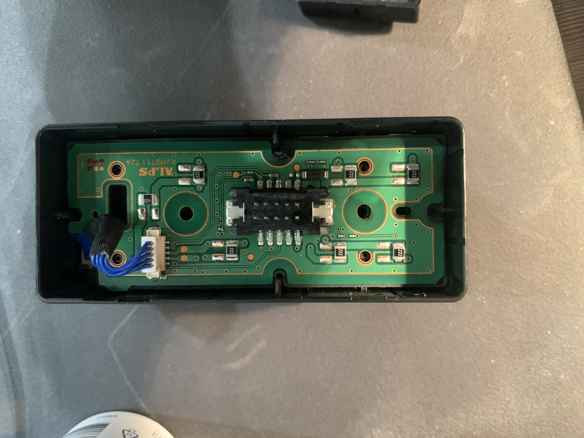

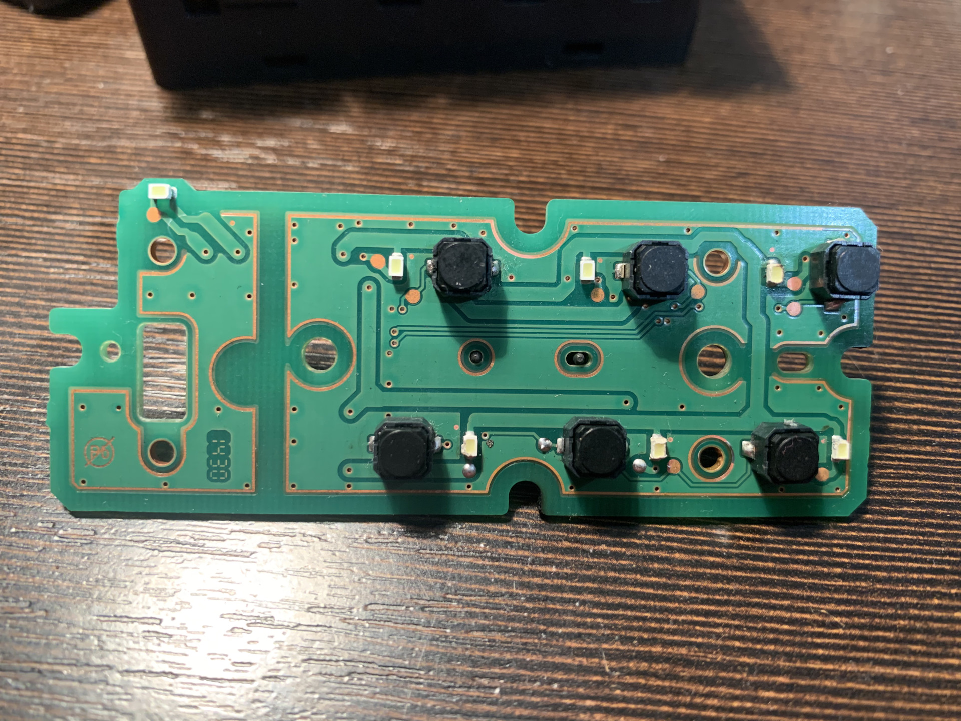

Самостоятельно перепаивать такие мелкие детали не стал(кроме кнопок надо паять ещё сопротивления и диоды), помог знакомый который ремонтирует микросхемы.

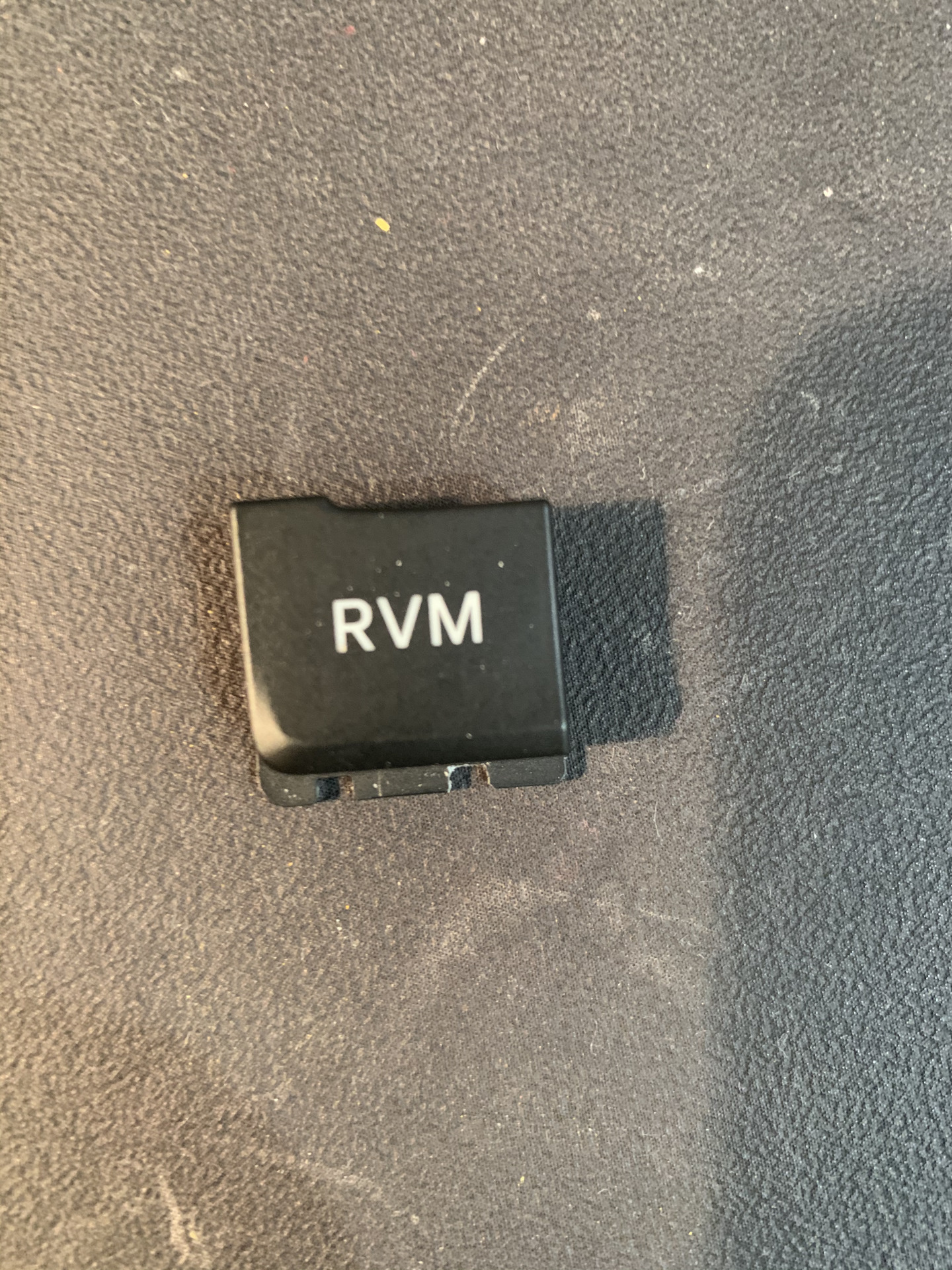

А недостающие кнопки взял с блока донора от праворульной тройки за 500 рублей, хотел было просто его вставить взамен родного блока пожертвовав корректором фар( так как на доноре он отсутствовал), но не тут, то было ) у того блока другие пазы (направляющие) надо было их срезать, отложил это мероприятие.
По хорошему в любом случае необходимо было переделывать блок кнопок так как именно таких блоков с корректором фар думаю в природе не существует( об этом тоже вроде уже писали).

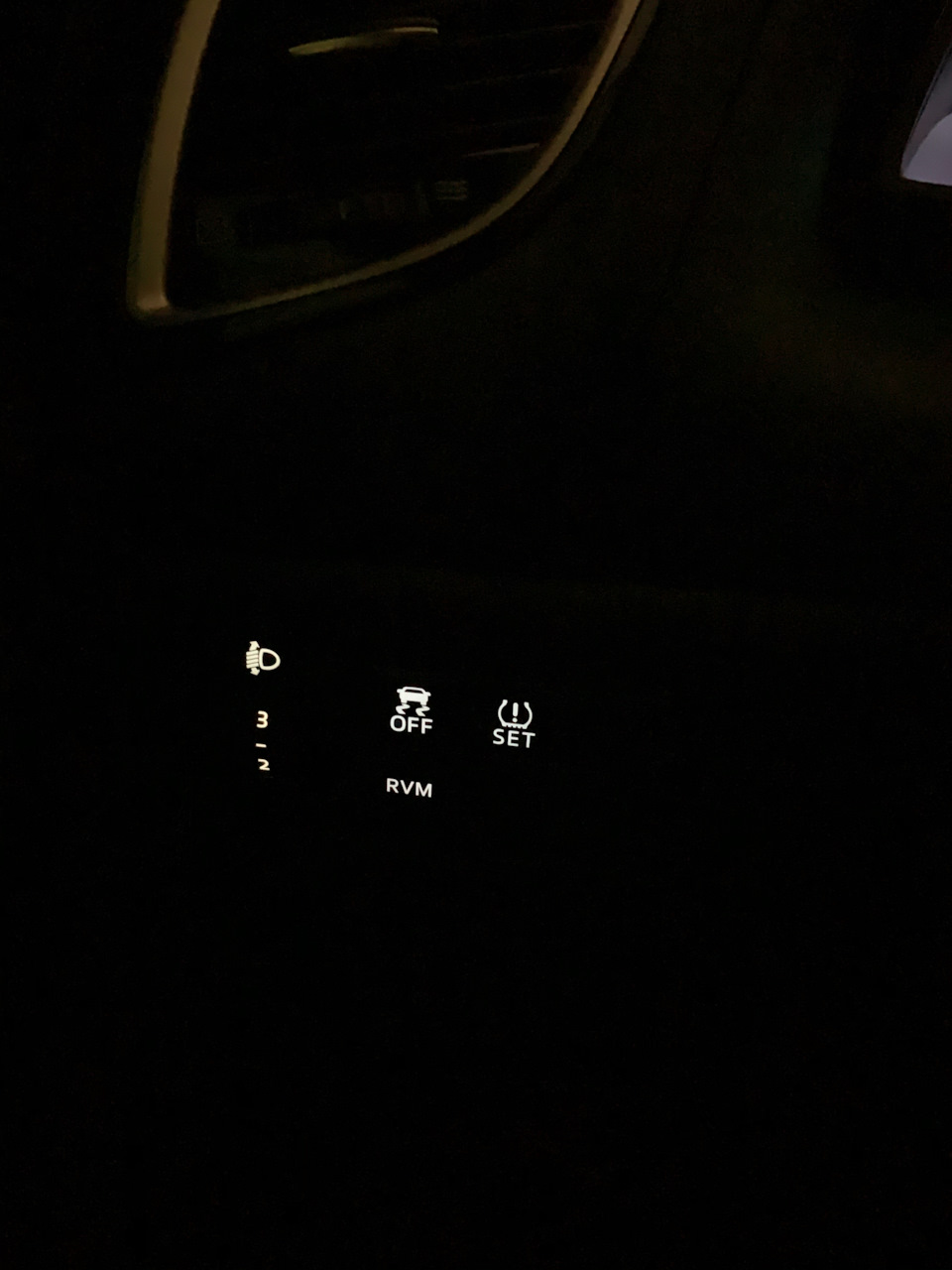

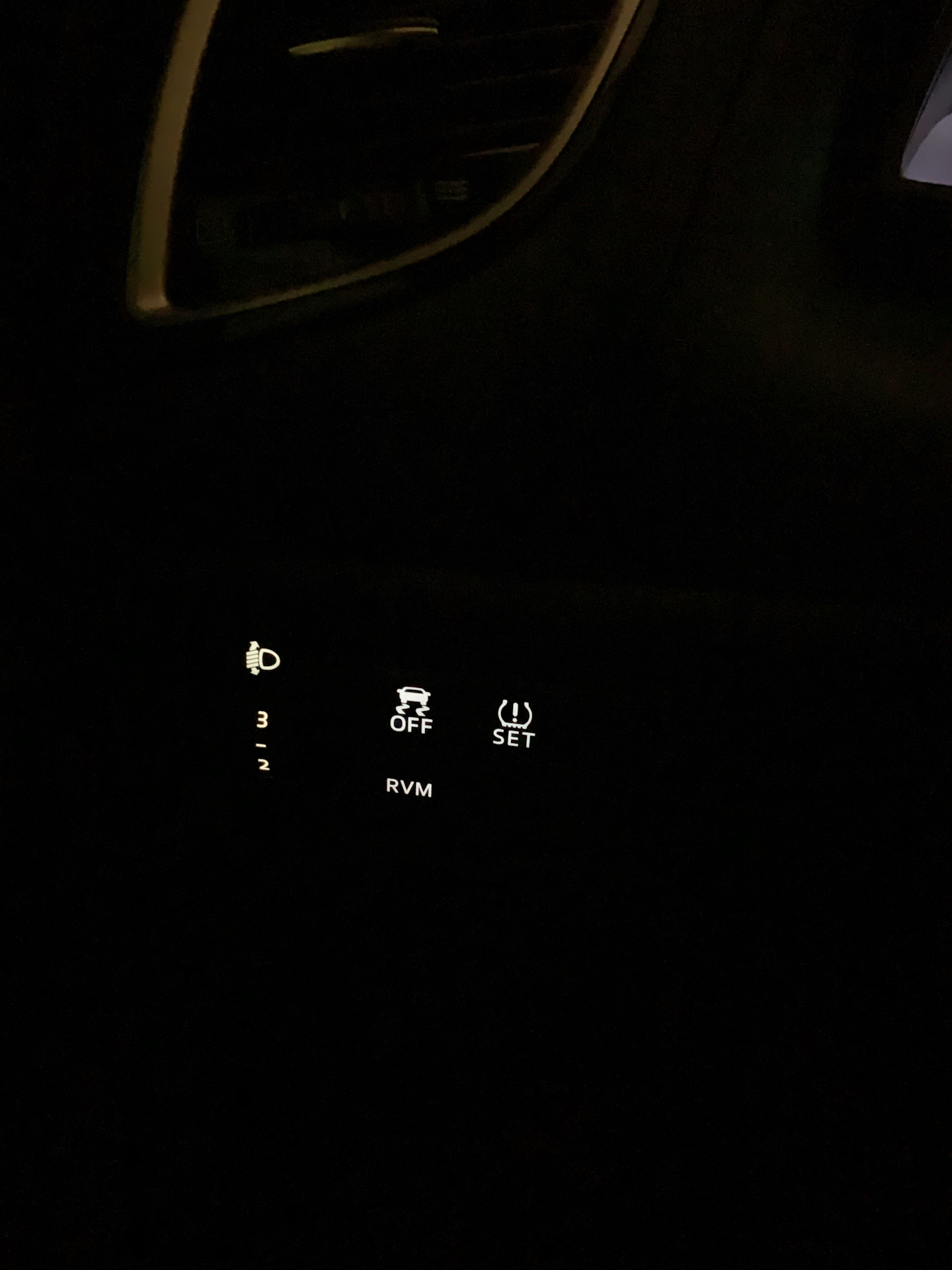

В результате кроме кнопки RVM перепаяны были все кнопки на всякий случай( вдруг ещё что нибудь захочется расширить 🙂). Заглушки пока оставил, если до чего-нибудь дойдут руки вставлю кнопку.
Пазы на самих кнопках тоже разные, нужно просто проточить натфилем в нужных местах.
Теперь все функционирует как надо;)
