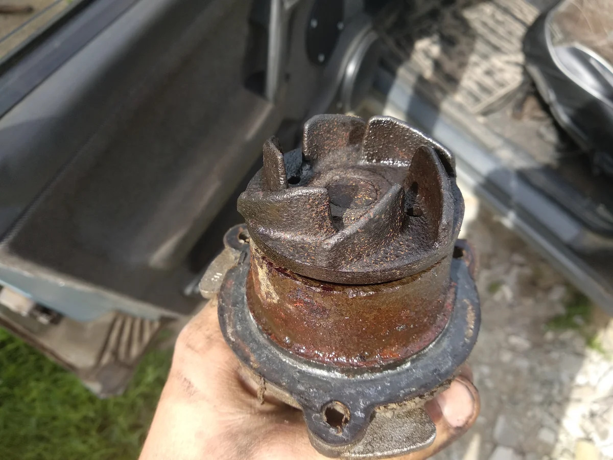

Что имеем: в итоге, неправильно подобраный антифриз, такой как Sintec g11, ngn, totach, и прочие «зеленые» антифризы подобранные нашими славными запчастистами приведут к тому что помпа либо заржавеет, либо потечет прокладка.
Термостат, тоже не сильно скажет спасибо. Да и в общем для патрубков применение неподходящего антифриза не желательно.
