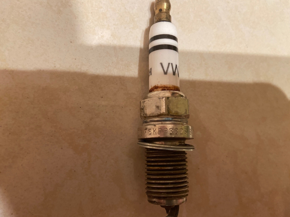

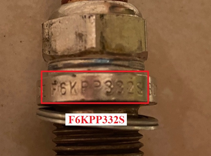

Итак, нашел родные свечи (в багажнике вожу их лет 10 на всякий случай). И стал смотреть их парт номер. Вроде все логично FR6KPP332S, свечи Бош. О них я писал в предыдущем посте.
но СТОП! буквы R то в номере нет, если присмотреться. И получается родной номер свечей BOSCH с завода F6KPP332S
К заказу этих свечей уже нет, но что же означает буква R в номере?
Буква R — наличие резистора сопротивления = есть сопротивление.

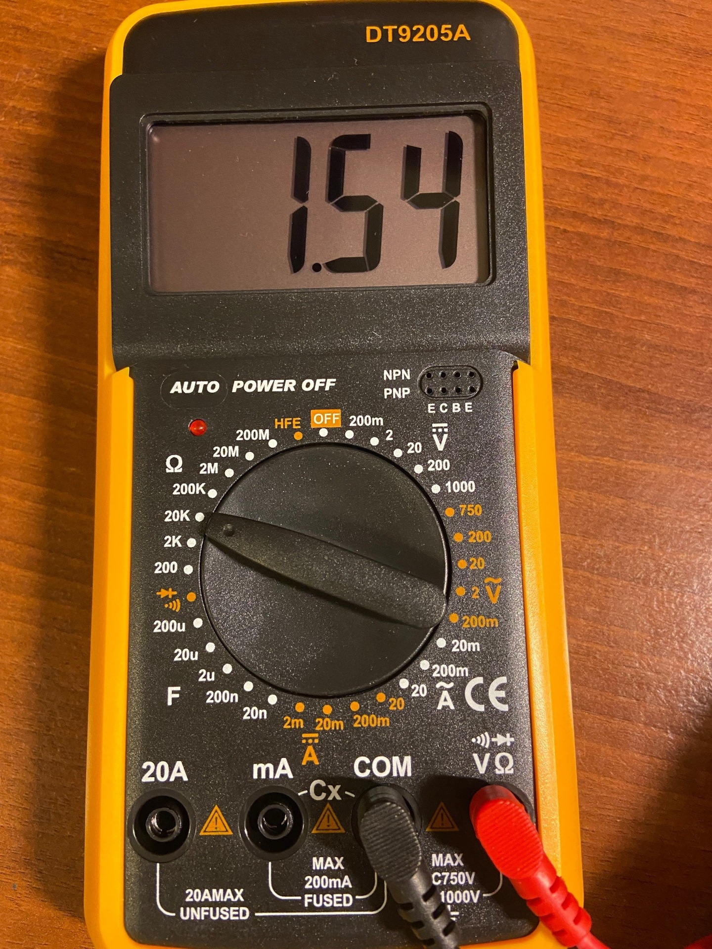

Решил померить сопротивление на этих свечках. Получилось 1,5 ком. На другой свечке 1,3 ком.
Вот и получается, что с на заводе quattro GmbH ставили свечи без сопротивления (с минимальным сопротивлением). И я убежден, что дерьмо не ставили бы.
Отсюда вывод: свечи Бош FR6KPP332S это совсем другие свечи, с сопротивлением 6ком (см. предыдущий пост), и к нашему движку не совсем подходят. По этому нужно ставить (на ваш выбор) свечи с сопротивлением 1ком.

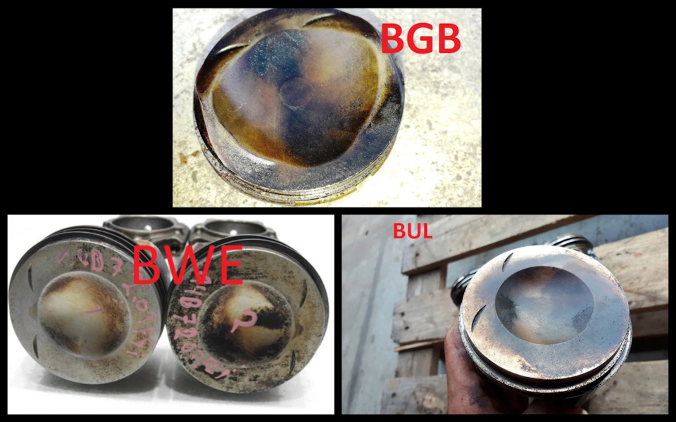

Конечно отличаются. В BUL движке 220лс, поршни другие стоят и настройки мотора другие. И эти моторы не славятся масложором. 200 грамм на 5 к., это его нет. От замены до замены не доливаете значит совсем.
BWE плюс минус схож с BUL, 200 лс, но из за других поршней (может кольца другие стоят или еще что) могут подъедать до литра на 1000км. Мой BWE ест масло только от стойла по пробкам. Грамм 200-300 на тысячу. По трассе расход как у вас.
По мощности знаю. На западном форуме читал, что разница только в софте. Удивлен информации о поршнях, ради интереса даже гляну в этке. Да, масло не доливаю между заменами.

да и к04 конечно же в буле, поэтому там 220 =)
другие поршни только в bgb\bpg в начале производства б7, до конца 2005 года.

У bwe и bul одинаково выглядят поршня, там скорее в кольцах дело.
