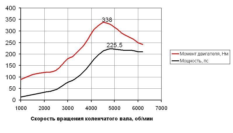

Наш новый мотор выдает следующие характеристики на стенде.
Тебя, Читателя цифрами на графике не удивишь — Избаловали вас "Лошадиными силами"=)

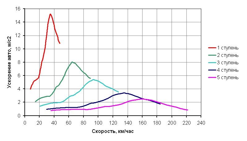

А теперь посмотрим график ускорения (при условии, что пробуксовка колес отсутствует)
О чем же говорит этот график?
-А он говорит о том, что Вас, дорогие мои друзья прижмет к сидушке с силой равной 1,55g, что в два раза больше перегрузки человека при взлете самолета. В момент ускорения (если б не пробуксовка) человека прижимает к спинке сиденья в 155% от собственного веса, т.е. в этот момент вы можете почувствовать как ваши ноги и пятая точка отрываются от пола.
-Что говорить, даже на второй скорости на момент вы можете почувствовать невесомость.

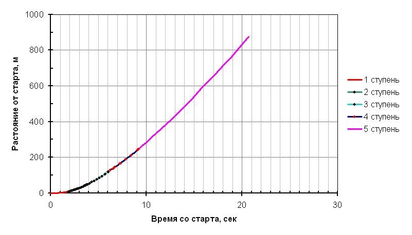

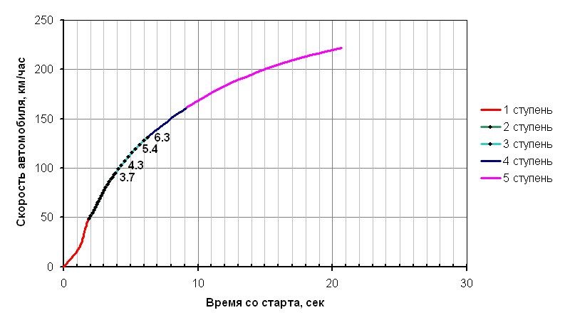

Таким образом, Снежка имеет следующие динамические характеристики:
До 100км/час наш испытуемый способен разогнаться за 4,15 секунд! (Для тех кто пропустил мимо ушей наверху — прибавляем около 2 секунд на пробуксовку и переключение передач)=))
Максимальная скорость — выше 221.62 км/час (дальше замеры мощности отсутствуют)
400 м машина преодолевает за 12,4 сек (При этом на выходе скорость 186км/час)
600 м — за 16 секунд (205км/час)
1000 м — 22,7 секунд (>221.62км/час)
До 200км/час Снежка разгоняется за 14,9 секунд.

Сколько там момента О_О И кривая весьма плавная.
Ну по поводу плавной — можно поспорить=)
Для турбо весьма плавно, имхо. Бывает что линия очень резкая.

Истина познается в сравнении. Во всех моих расчетах "если бы" везде одинаково:) соответственно мы можем сравнить время стоковой гранты и тюнячей. А если грубо, то можно прибавить 2 секунды и будет близкий к реальности результат (именно только будет потеряно на переключение и пробуксовку)
Ну с +2 так примерно у всех и выходит. 250-350 лошадок крутятся вокруг 6-ти сек до сотки.
Ну вот. Значит все достаточно логично:) извините уж, но затраченное время на пробуксовку и переключения пока учесть не могу:))
А если попробовать взять некий предельный уровень реализуемого тягового усилия? Видится что-то около 0,8 от половинного веса машины. Т.е. для Гранты около 480 кг.
Дело втом, что в момент интенсивного ускорения вес авто идет на заднюю ось. Перераспределение будет зависеть от ускорения, жесткости задней и передней подвески и центра массы авто. Крометого надо знать коэффициент сцепления шин сдорогой
Коэффициент на передке при разгоне — 0,8. Перераспределение принять за щадящее — 50/50 вместо статического 55/45. Ошибка, думаю, будет невелика.
Попробуй, если не жалко времени.
Не правильно будет. Давление на передние шины не статично в процессе разгона, особенно с нашей мягкой подвеской. Посчитать конешно можно)
А это не важно. Важны пределы. Понятно, что на третьей передаче пробуксовкой и перераспределением можно пренебречь. Но вот на первой (для Снежки и для второй) пробуксовка сводит на нет всю мощь
Когда я придумаю достаточно обоснованные решения, возможно будет учтен очередной фактор:)
