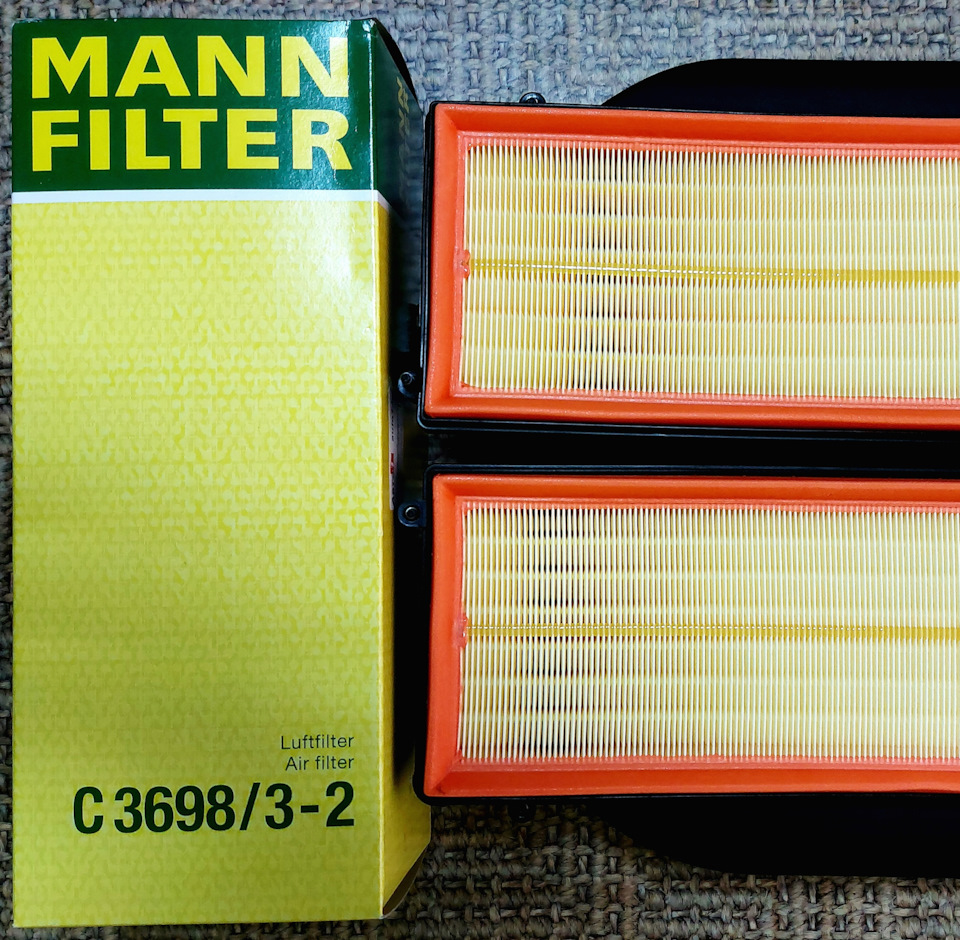

С момента крайнего ТО прошло 3 месяца, 5500 км пробега и было решено, что поменять воздушные фильтра двигателя будет не лишним 👌

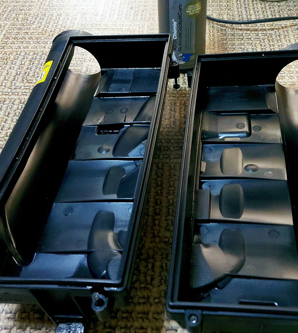

Поскольку делал самостоятельно, решил навести марафет в контейнерах, где располагаются сами фильтра.
Порядок действий был такой:

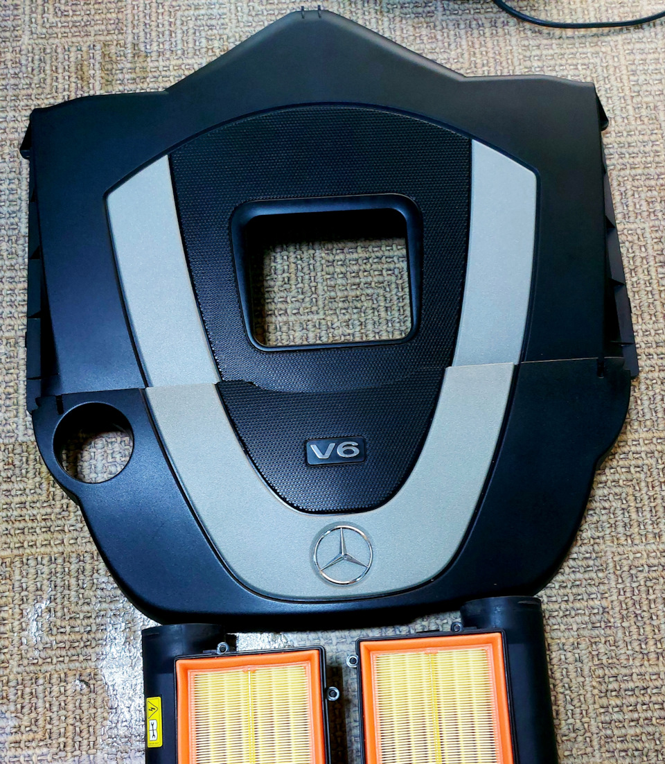

— Снимаем центральную крышку двигателя, в которой стоят воздушные фильтра в количестве 2 шт
— Демонтируем использованные фильтра

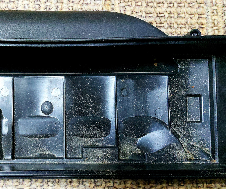

— Видим песок и мусор, пылесосим контейнера и заливаем химией
— Проходим все труднодоступные места кистью и промываем хорошим напором воды 💧
— Сушка и обработка пластика составом для консервации, чтобы в следующий раз легче убирались загрязнения
— Установка новых фильтров и установка крышки в подкапотное пространство
