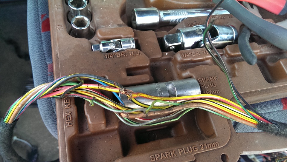

С момента покупки не работал центральный замок в машине, правый стеклоподъемник (с кнопки водителя) и левая жабра. Наконец-то руки сегодня дошли… Пока сделана часть работы, старый пыльник срезал, завожу всю проводку в новый, длинный, чтоб провода не сгибались, а скручивались…

Я провода отрезал так, что осталась часть проводов с целой изоляцией.
И нарастил их новыми проводами с таким же сечением.
С одной стороны скрутки внутри двери а с другой внизу панели слева.
В итоге получилось что внутри гофры абсолютно новые провода.
А провода по сильнее пасатижами скрутил, а поверх х/б изолентой жирной.
Так я и сделал, в дополнение ко всему запихнул в гофру от ляды

На левой двери год назад имел честь точно такое же воочию лицезреть ))) Гофра была в хлам. Заторопился — привезли штатную. Ценник — как космический путь. Но и магазин был крученый… порядком цен.
у себя давно переделал переходы с использованием гофр что идут к ляде…

В какую сторону заворачивать гофры? Вверх или вниз?
ее надо укорачивать на 4 звена.
а заворачивать вверх естественно, надо исключать скопление влаги.

сращивать одеть одну часть на другую. за счет ребер они нормально друг за дружку держатся.
отрезаю с любой стороны после второго ребра, от длинной части отрезаю 4 ребра. далее протягиваю провода через обе и в последнюю очередь одеваю парой ребер длинной части на короткую…
так влага не попадает ибо стекает по длинной которая накрывает короткую…

Вчера делал левую дверь, а той недели правую. Все теперь работает. 😄
Штатную гофру оставил или длинную воткнул?
От распашонки дверей поставил.

у меня еще другой прикол — бывший хозяин пытался восстановить работу замков, но ограничился прозвонкой контактов около замка. В итоге вынул механизм электропривода блокировки. При продаже сказал что нужно менять блок комфорта )))
Болезнь у них постоянно провода в дверях ломаются

Купи мощный паяльник, минимум на 100 Вт, там 3 провода 1.5-2 квадрата
