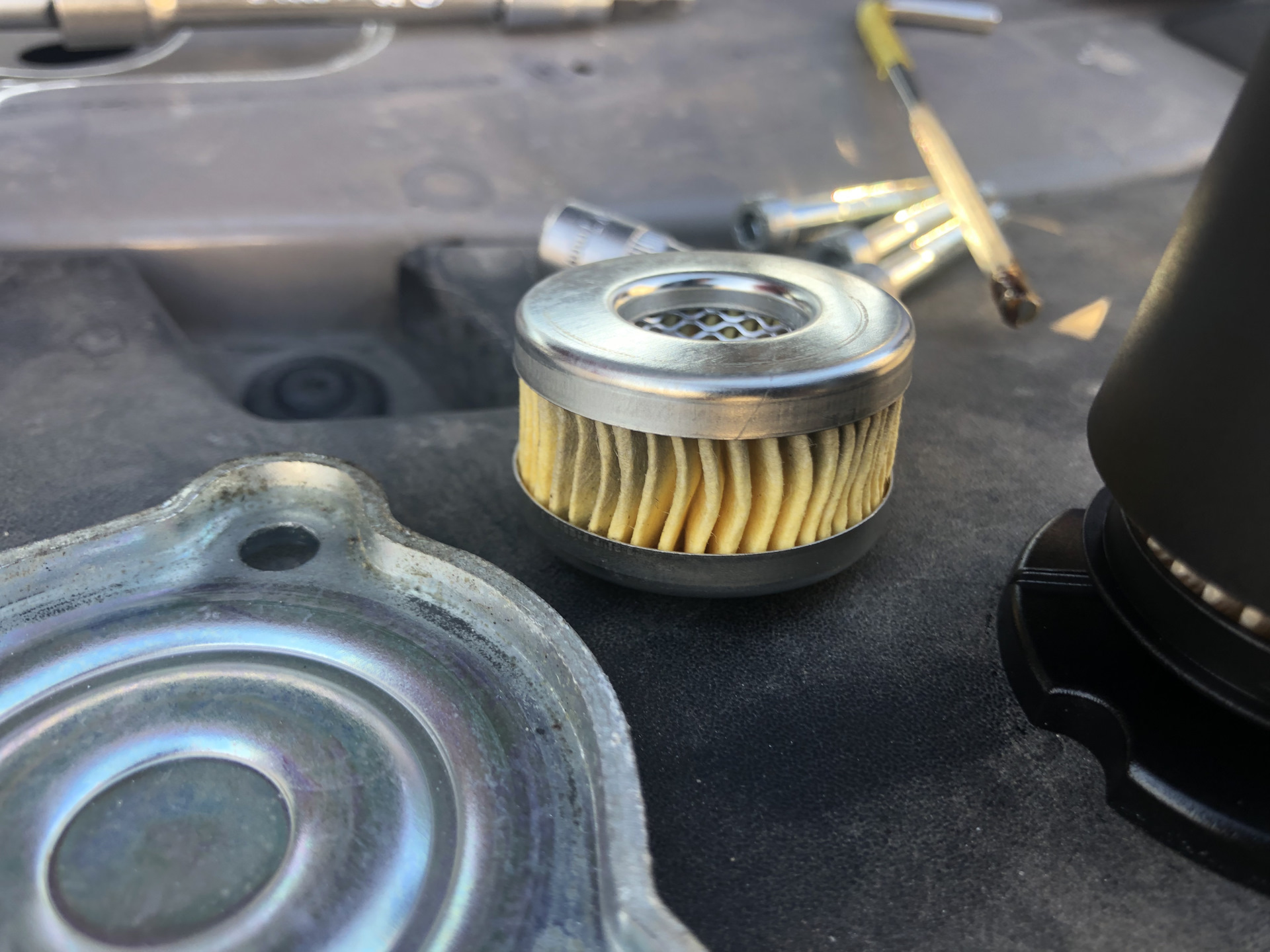

Пришло время делать ТО. Заменили фильтра.

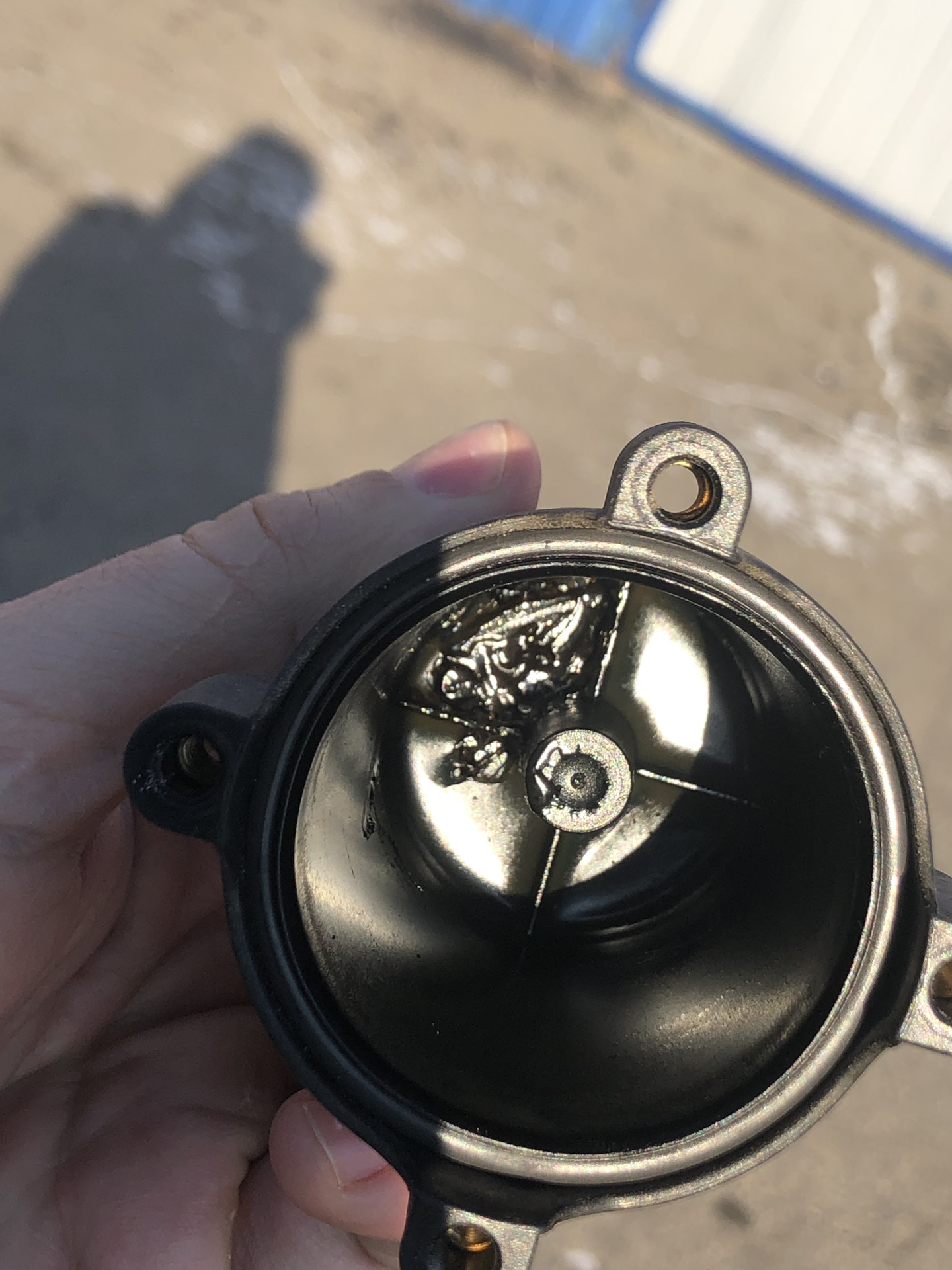

А ещё под замену приговорили мультиклапан Томасетто. Бракованный попался. Давал каждый раз заправить разное количество газа. В конце вообще поломался и не давал залить ни одного литра пока тороидальный баллон полностью не опустеет. Ещё поменяли ВЗУ Томасетто. Была выработка уплотнительной резинки и шарик слишком глубоко проваливался в эту самую резинку, что приводило к его «заклиниванию».
