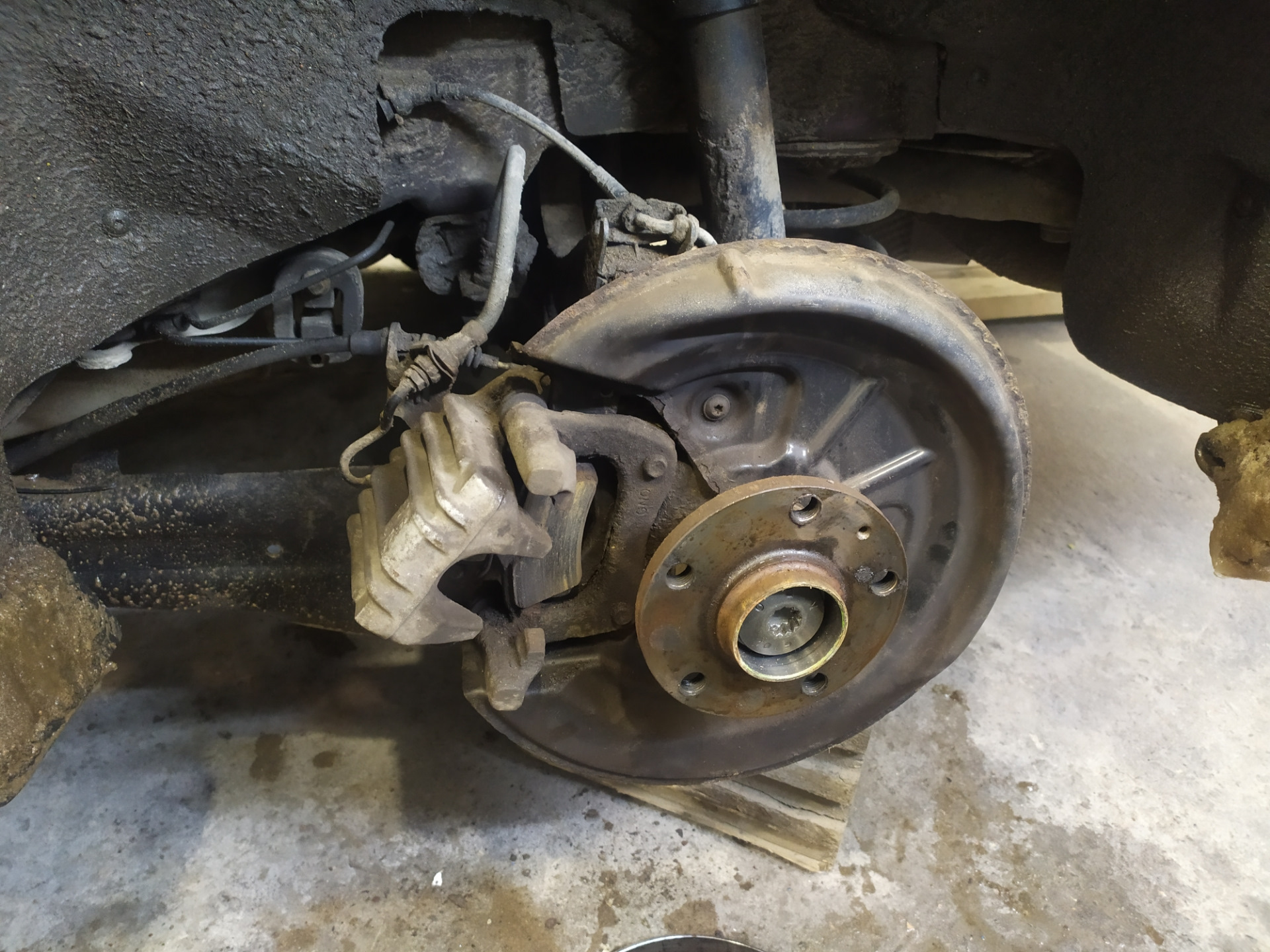

Как меняется закисший датчик я помню, не раз менял, поэтому сразу нафиг ступицу. Стал всё разбирать. Тут как обычно, болтик на 13 снизу на суппорте, болтик на тормозном диске. Суппорт в сторону, диск нафиг.
Снять ступицу!

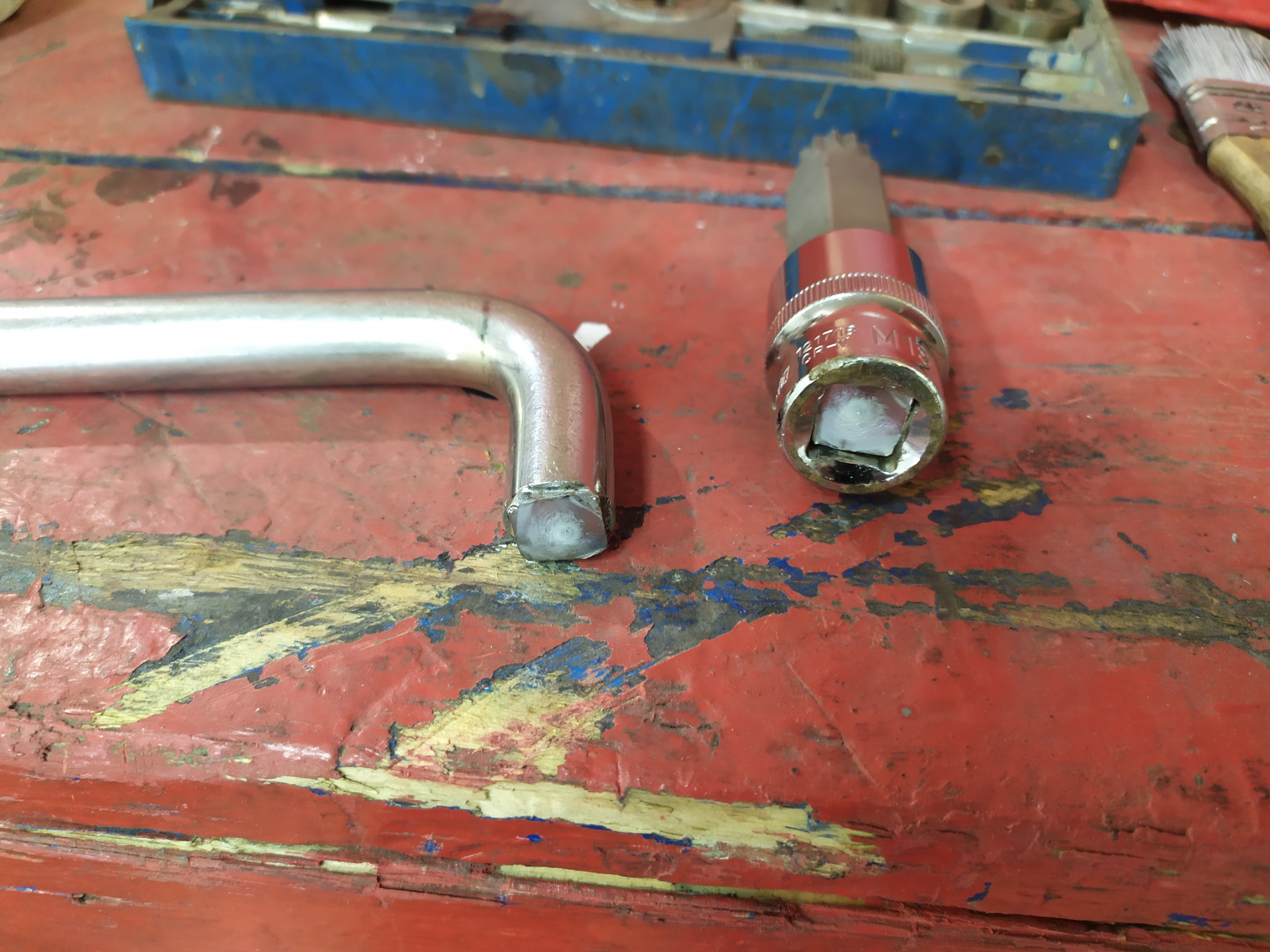

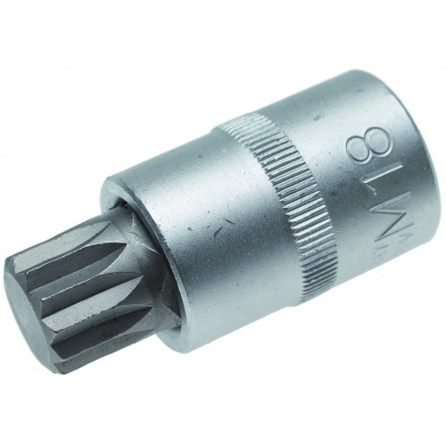

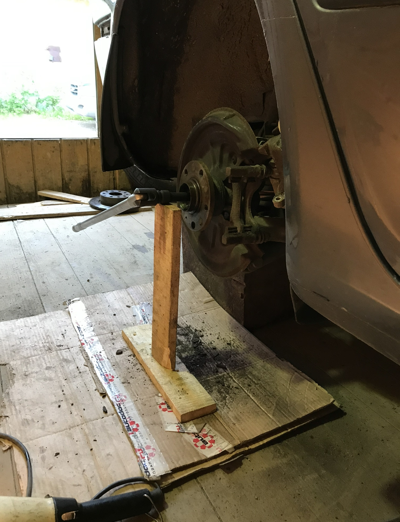

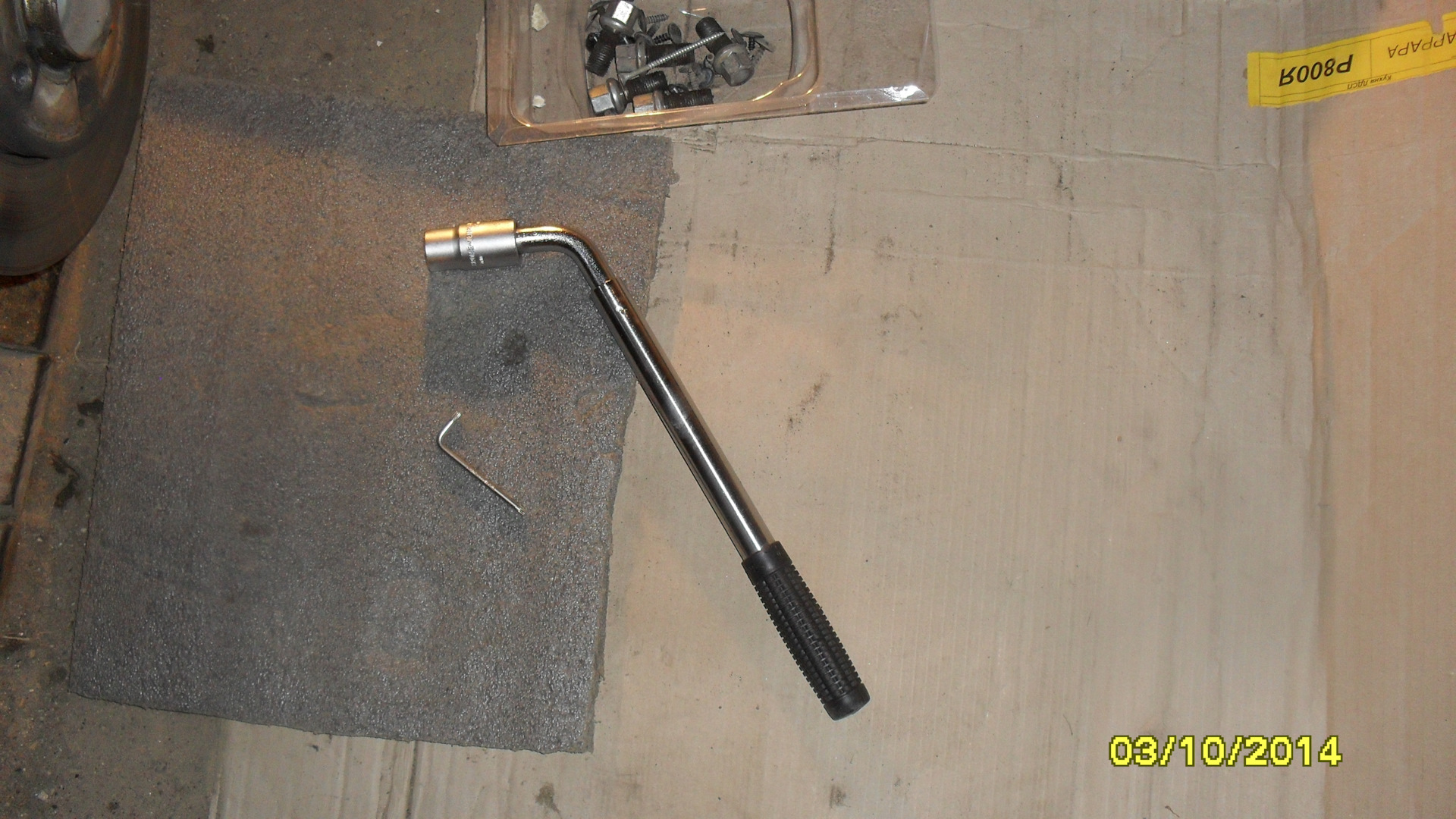

Для этого надо было отвернуть её… Нам нужен супер крепкий, дорогой вороток! Если ворток так себе, то Обычно это происходит вот так!) До этого я менял ступицу справа…был опыт!)
Хороший был вороток… Тогда я его быстро починил.
И попробовал снова…
Сейчас же я просто купил новый вороток и у меня получилось с первого раза. Главное хорошо постучать по болту!)

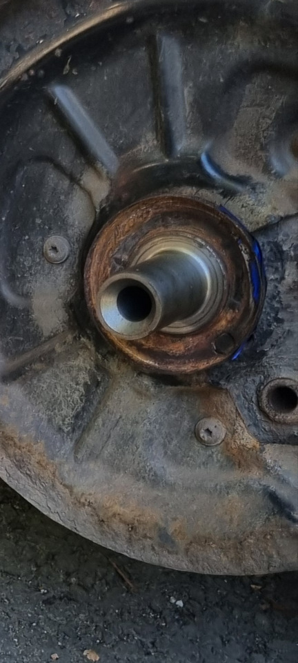

Снял ступицу.

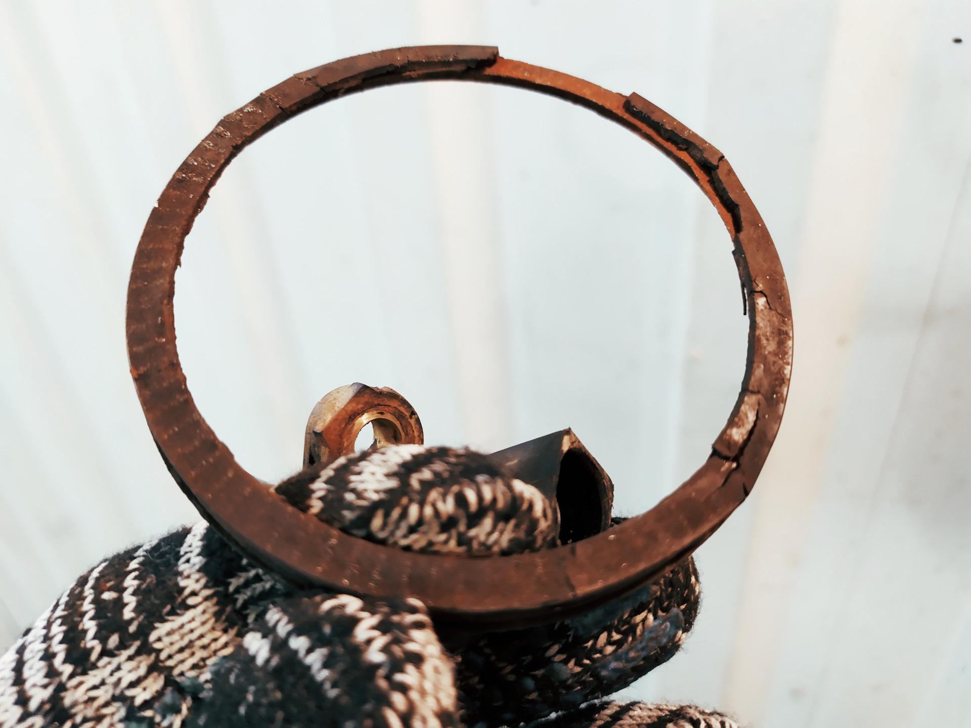

Ну всё понятно, как думаете, может ли такое колечко работать?)
Оно просто умерло от старости!) Материал из которого сделано магнитное кольцо рассохся и потрескался, некоторые куски отвалились. Просто пришло его время.

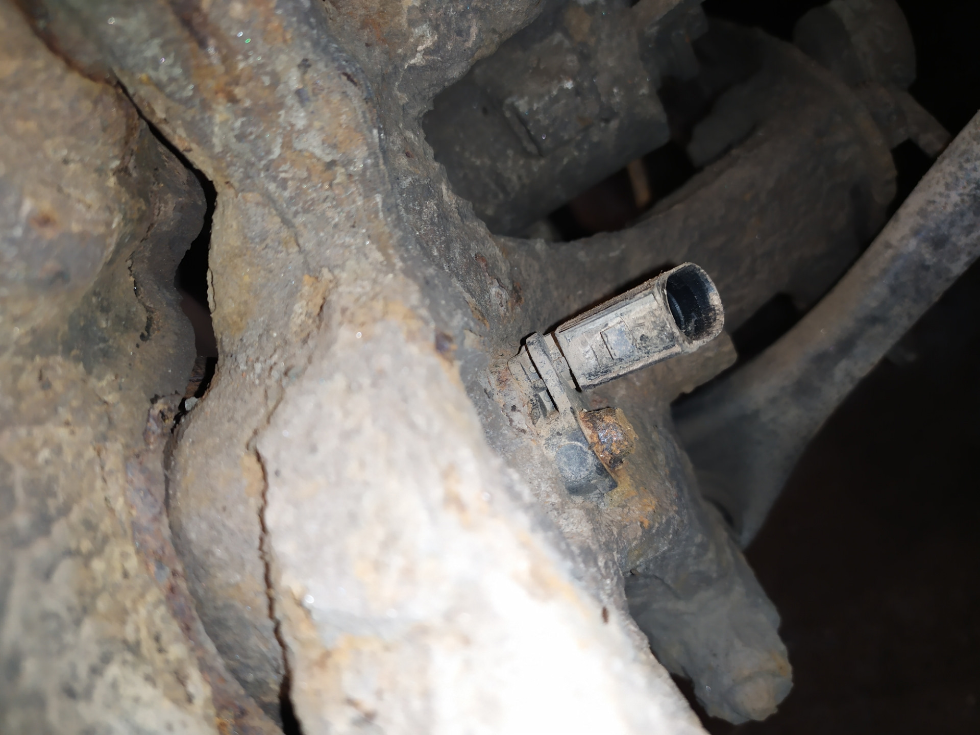

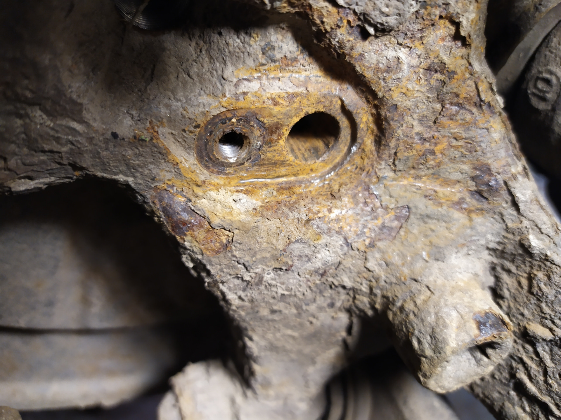

Ладно, заменю датчик, тем более что он был закисшим и на нём были следы от магнитного кольца.

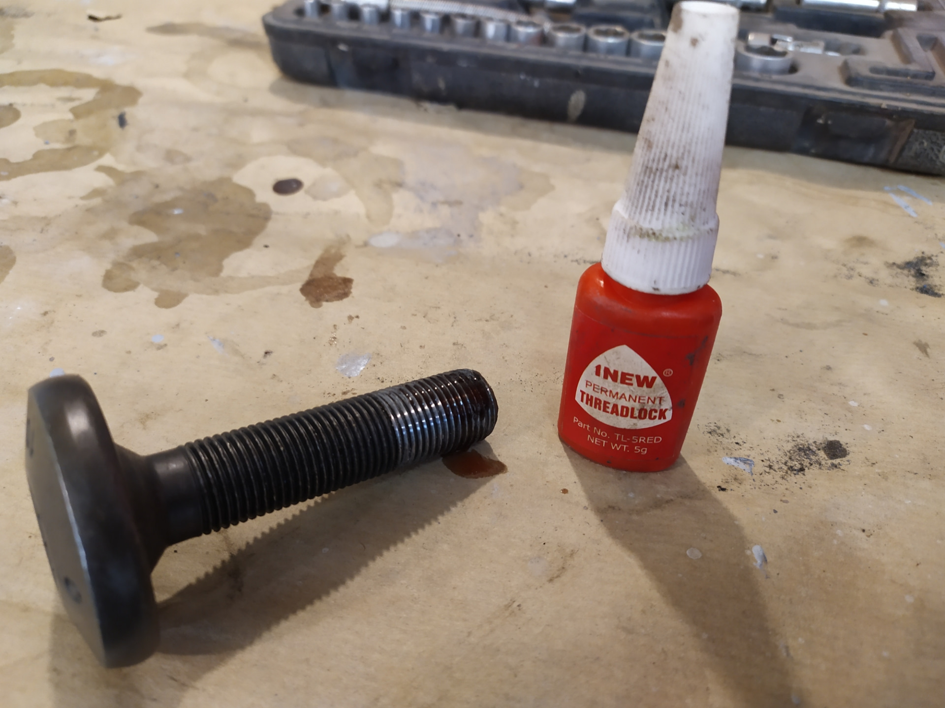

Болт как обычно выглядит вот так!
Но всё открутилось, датчик сидел плотно но вышел.
Отверстие почистил.
С обоих сторон. Посадочное должно соответствовать правильному положению датчика.
Старый возможно живой, но не нужен.

Кольцу на вид тоже пипец, есть изъяны но вдруг прокатит!)) Ведь абс с этой ступицой работало, правда работало пока я не тронул ступицу…

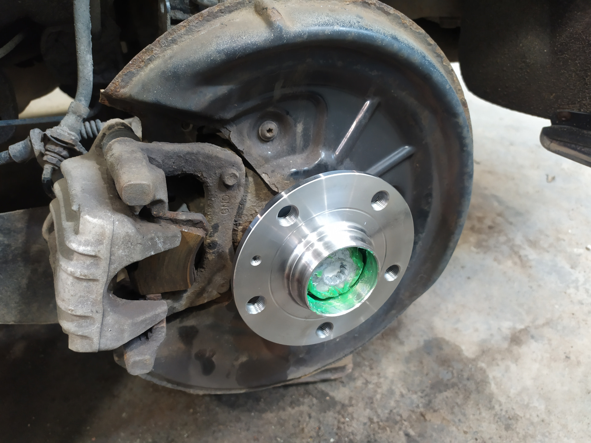

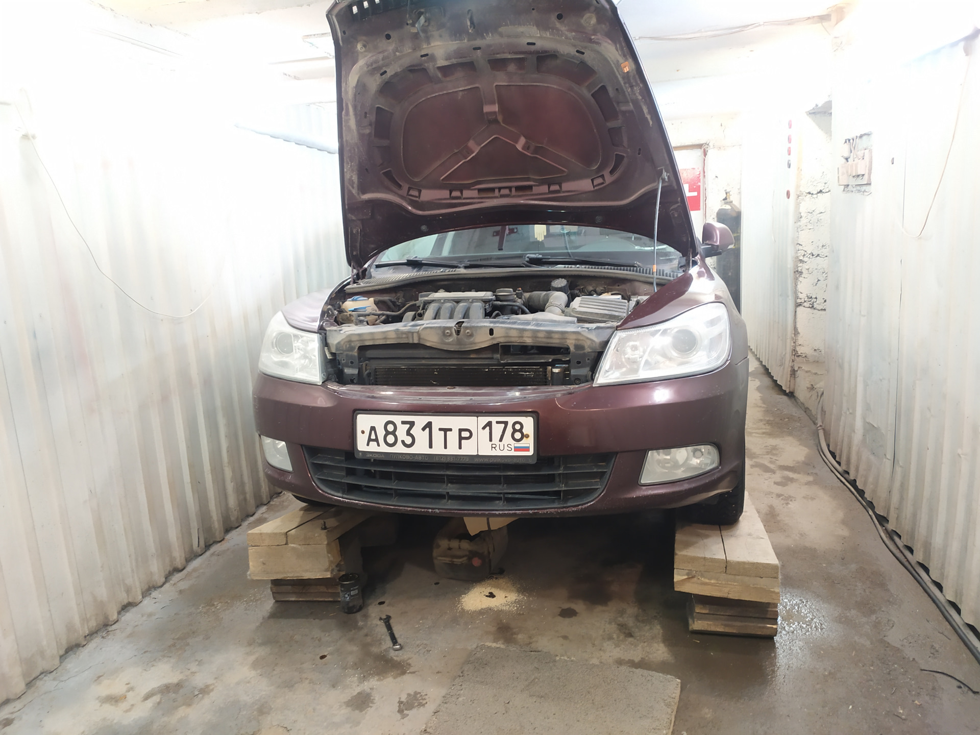

Опять поднимаю, снимаю колесо, отодвигаю суппорт, скидываю тормозной диск. Меняю ступицу.

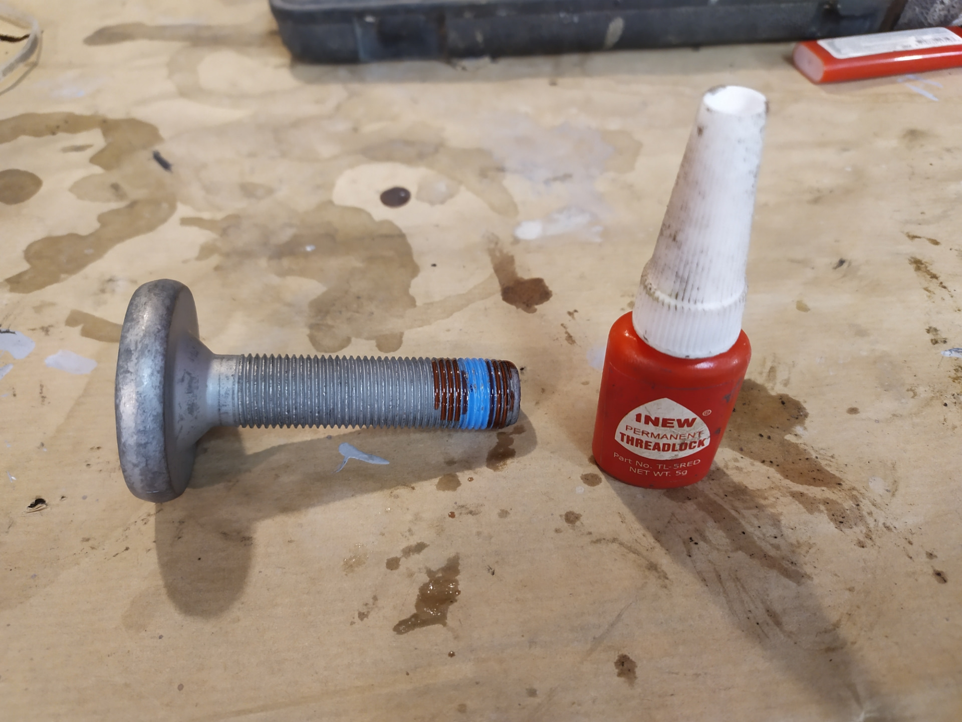

На новом болту из комплекта добавляю средства для фиксации.
Ставлю, подтягиваю до упора но что бы не сломать вороток) Добавляю как обычно смазки в подшипник,
закрываю новой крышкой.
Надо уже заменить колодки)
Ставлю колесо!

М18
Да точно)
На сколько ключ чтоб ступицу открутить?
METZGER 0900179

На новом болту синий поясок это и был герметик резьбовой) кстати у меня так с передней ступицей было- сломали 3 очень хороших воротка, били, потом грели долго не помогло. Пришлось сверлить болт, и только потом пошел)
Естественно, но он сухой и я его добавил)

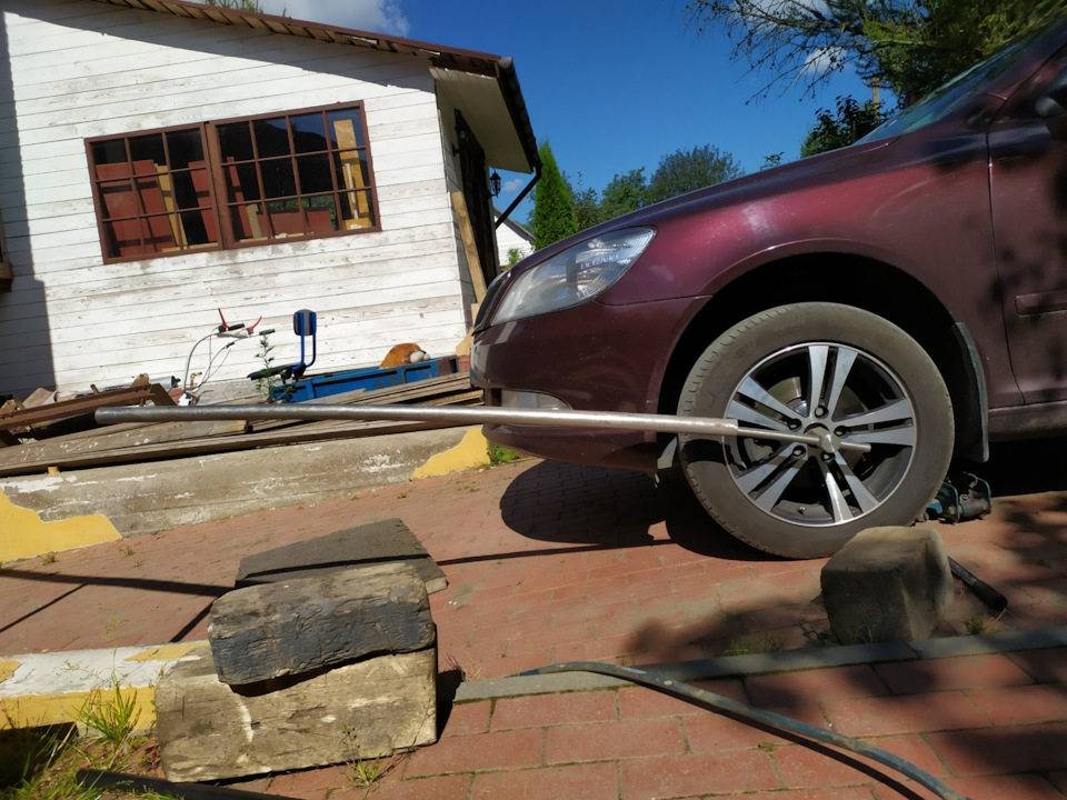

Что касается инструмента, то рекомендую для отворачивания баллонник с раздвижной ручкой. Сдаётся мне, что он понадёжнее будет…
Раздвижная она за счёт пустотелой наружной ручки. Я в ней не уверен.
Сам ступицы менял с воротком 600 мм Дело техники. Приходилось и весом на него вставать.
Там эта пустотелая наружная ручка — та же стальная труба.
У меня цельный вороток.
Но он же, наверняка, короче, а это значит, что меньше рычаг, и, соответственно, надо прикладывать большее усилие.
600 мм — мне хватило
При желании можно надставить трубой

У меня вороток такой же, но рекомендую не вам, а другим, кто столкнётся, на откручивание тянуть вверх и короткой головкой.

Ну вот передние к примеру. Труба 1.5 метра, толщина 4 мм, я её как видно согнул.
Вряд ли раздвижной вороточек справиться) им колёсики разве что крутить, да и часто из сыромятины они сделаны. 3 лежат раздвижных уже лет 15, один сломал именно на колёсах …

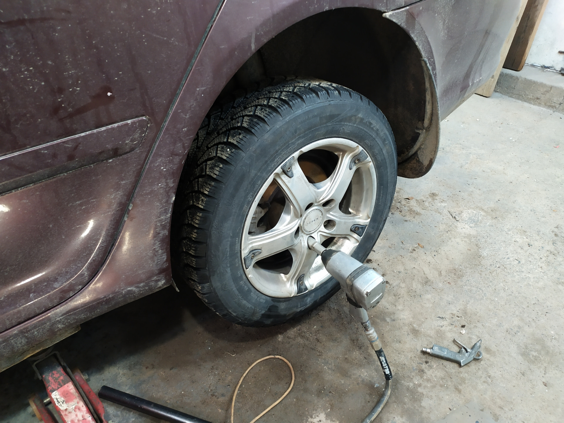

А гайковёртом не проще болт ступицы отворачивать?
Проще. Вот такой нужен!
Да ладно… У тебя вон, пневматический на фото, им бы и откручивать. Неужто не возьмёт?
Этой игрушкой только колёса крутить и детали подвески)
Усилия на ступицы как и гайки шрусов ей не потянуть)

У меня тоже есть не слишком мощный пневматический, купленный на пробу.
А теперь, распробовав кручение гайковёртом — прикупил аккумуляторный, мощный.
Весьма рекомендую!
