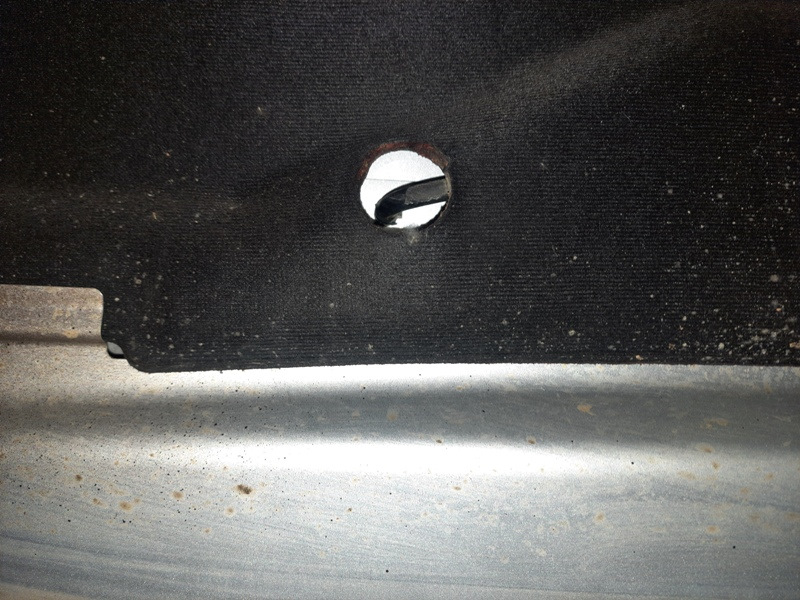

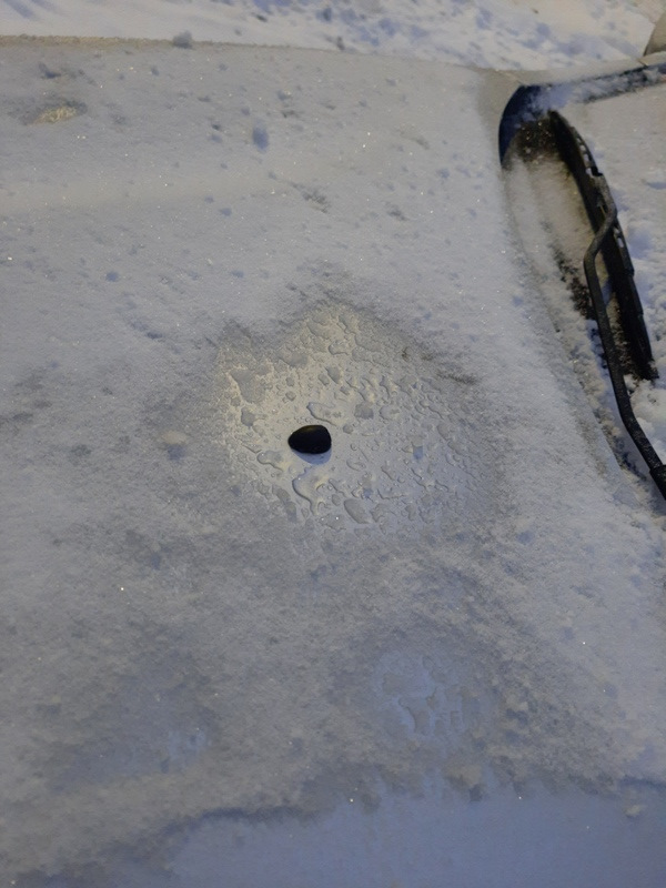

Сделал это чудо еще в первую зиму, потому что достали замерзать форсунки. Снимаем утеплитель-шумку капота лопатками для пистонов. Заранее покупаем пистоны, потому что практически одноразовые. Точно отмеряем место под форсунками, рулетка в помощь, у меня получилось не по центру. Берем трубу диаметром 40-50мм., лучше тонкостенную, разогреваем её торец до красна и проделываем отверстия. Вуаля и у вас подогрев форсунок готов :) см.результаты фото 1,2.

С одеялом не поможет. А там где не нужно одеяло — и так не замёрзнет 😁
Чёртов гений 😂
Короче них… не понятно… В моей не замерзает.
А если незамерзайку залить?
Не будет нарастать лёд от ранее растаявшей воды?
Обычно до -7 бывает много снега если не смахивать с капота, но у меня всё тает с наростами высотой с каплю. Ниже -7 обычно снега нет.
Укладываешь одеяло на двигатель и ни чего не тает 🤷♂️
Человек спросил про снег, который будет таять вокруг форсунок, когда сделать такие отверстия.

Если аккуратно то это так,
диаметр 45 мм.
Опа спасибо за совет)

Я не парился, не видно же))
Типа от двигателя оттаивают форсунки?
Да

Просто утеплитель немного уменьшил?
Просто вырезал отверстие в утеплителе где расположены форсунки)
Ага
