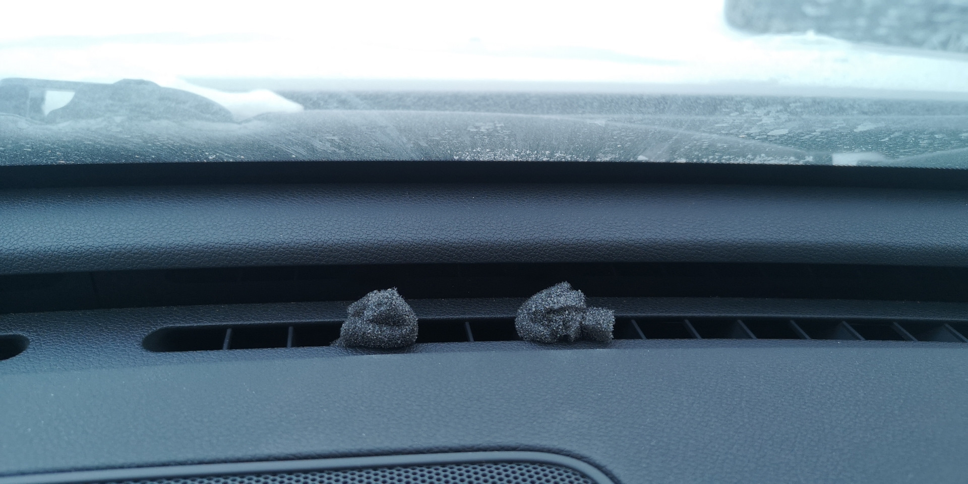

Кондиционер не работает ниже 5 градусов. Компрессор просто не включается, так как испаряемость хладагента выше этой температуры. Если компрессор включится, произойдет гидроудар. Это факт, и доказывать что кондиционер работает зимой не стоит, 500 раз доказано не только мной, это физика. По поводу обдува лобового, поток воздуха больше с правой стороны из за расположения нагнетающего вентилятора. Он стоит сразу за фильтром, за бардачком. Соответственно чем дальше, тем воздушный подпор слабее из-за ранее вышедшего воздуха через ближайшие дефлекторы. решил проблему заглушив несколько сот дефлектора. На фото процесс подгонки, потом распечатал на 3d принтере заглушки. В такой конфигурации лобовое всегда чистое, даже в -45 и 120км.ч на трассе. К стати, а почему такая температура установлена? +27? У меня 19 градусов всегда, все в автомате, никогда никуда ничего не направляю. Попробуйте автоматом температуру поставить в 22 и не трогайте заслонки. У нас по моему несколько датчиков температуры установлено и датчик анти запотевания, дак вся эта автоматическая система работает только в режиме авто. Если лобовое потеть начинает, блок управления самостоятельно включает поток на лобовое. Если что то не так, значит что то сломано или датчики врут.
Здравствуйте, а можно модели заглушек, тоже хочу распечатать себе.
Отмоделировал распечатал и удалил. Чёт не подумал что ещё нужны будут.

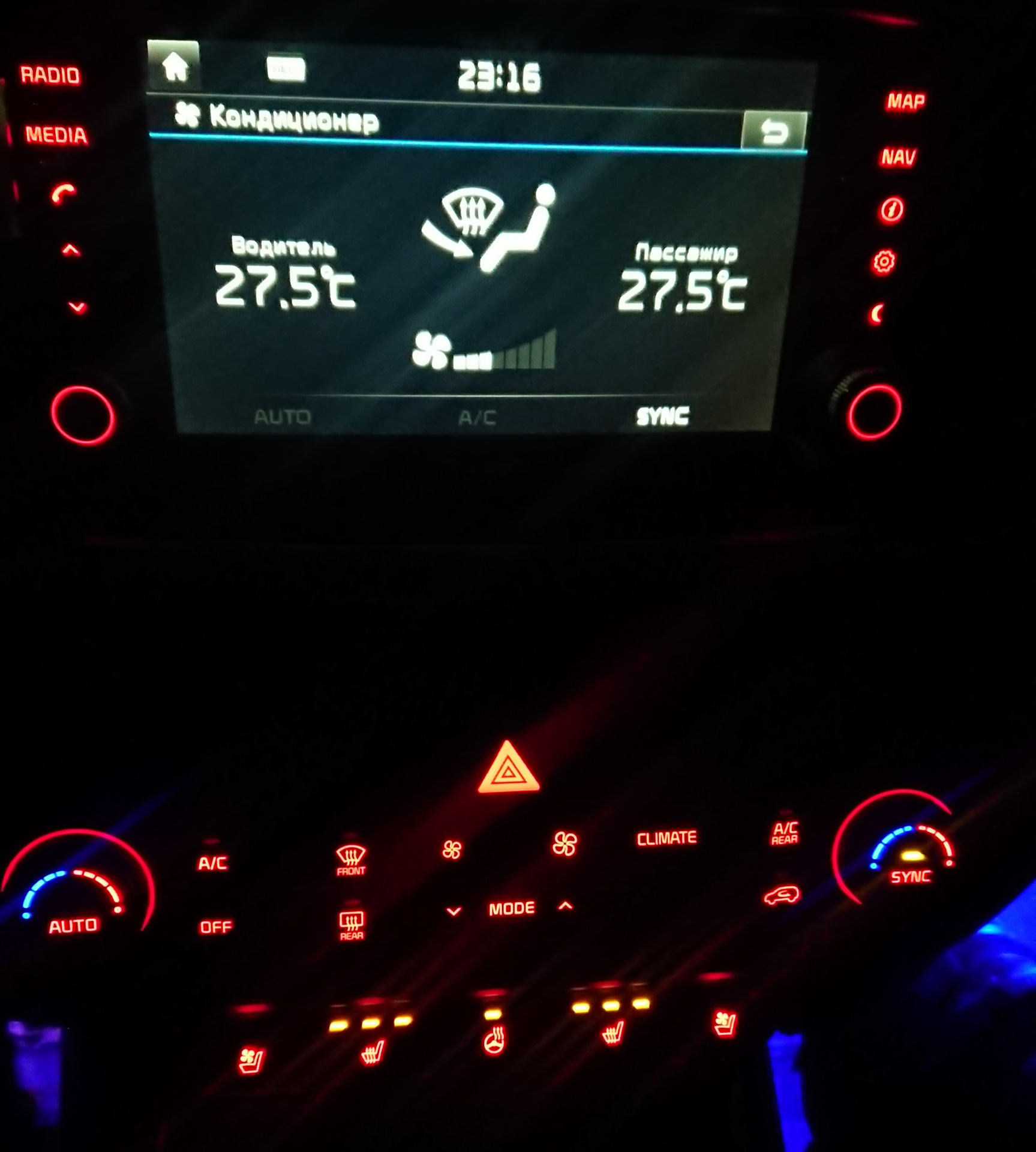

+27 теплее в нутри))
Сейчас поставлю на 22 и АС включу. Посмотрим…
Должно помочь. 😉

Нужно просто нажать AUTO. Если на улице минус, ас хоть горит хоть нет, кондей все равно не работает.

Сам и зимой и летом ставлю в автомат на +22с, проблем нет, АС соответственно включён (при температуре +5 на улице кондиционер отключается)
