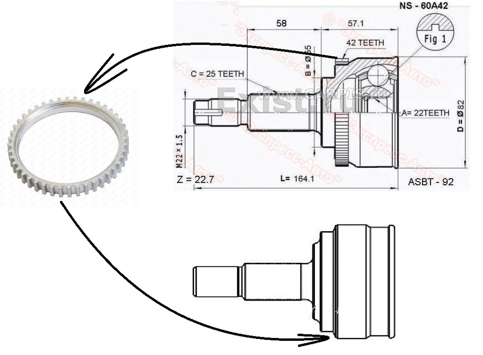

Далее было слито масло из коробки (сливная пробка открутилась без проблем). Вал был извлечён без проблем и усилий, и так же легко встал новый-старый вал. Предварительно со старого внешнего ШРУСа было перекинуто кольцо АБС:
Ничего сложного — WD-40, молоток и плоская отвёртка, либо зубило в помощь ).
