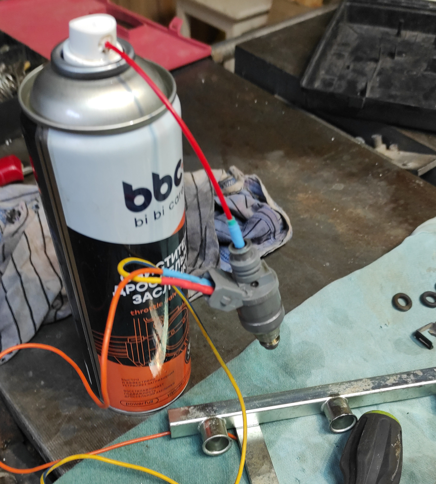

Что сделал : промыл форсунки

Я понимаю. что форсунки нужно везти и тестировать на стенде и мыть на стенде, но почему машина тупит.

После чистки форсунок провалы стали минимальны, супруга говорит что стало реже и не так заметно.
