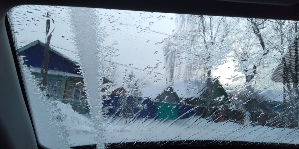

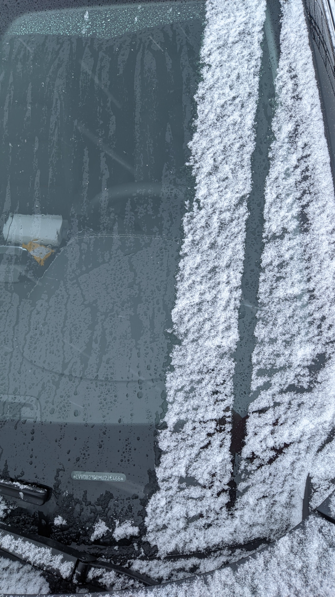

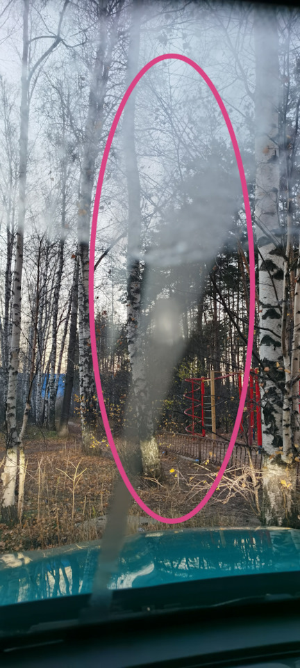

Ну вот и меня настиг заводской брак. Съездил к ОД. Для подтверждения достаточно было моих фото на которых видно вин. Ждать пока замёрзнет, не стали. Инженер по гарантии твёрдо утверждает, что гарантия на лобовое стекло с подогревом — 5 т.км или 3 месяца. Переспросил два раза т.к. уверен, что обогрев относится к электрической части, на которую гарантия 3 года. Мои фото отправят в представительство, после подтверждения закажут стекло. Менять надо сразу. Просто зафиксировать и потом поменять нельзя. Вот терь думаю соглашаться или нет :) На ходовые свойства не влияет, обдув устраняет этот дефект после прогрева.

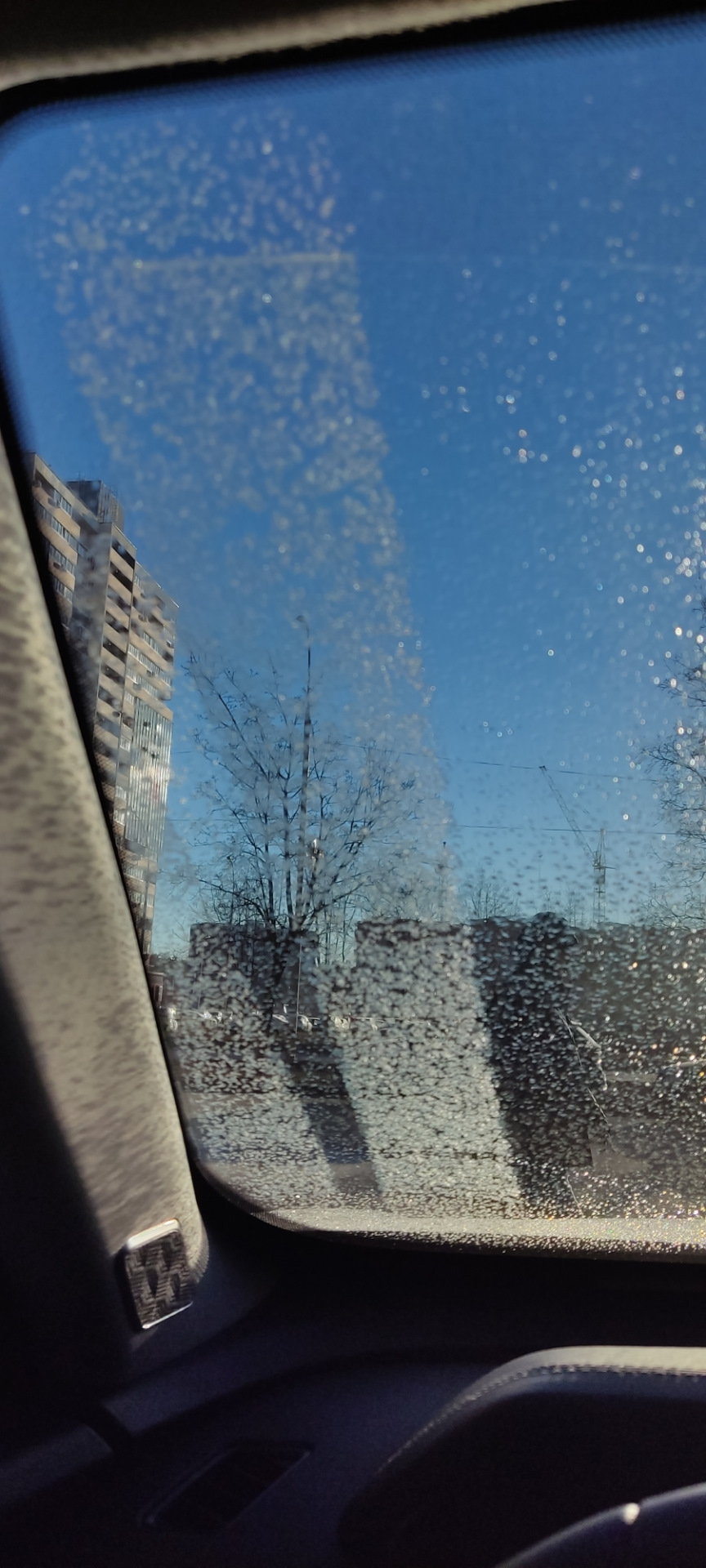

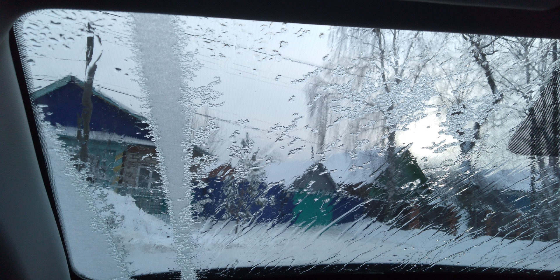

Судя по поиску в телеге, аналогичный брак (расположение точь в точь) редко, но встречается. Нашёл 10 фоток.
З.ы.В продолжение проблемы с обогревом лобового (неработающая полоска). Только, что звонил ОД, грит мало фоток дефекта, самого стекла, марки стекла, винов, пробега, надоть подъехать снять дворники, жабо и сфоткать электроразъемы на стекло. А то мало ли…1,5-2 часа вашего времени + 3 часа дороги. Нет в выходной день нельзя, только в будний день т.к. этот заветный единственный снимок может сделать только инженер по гарантии и никто больше.

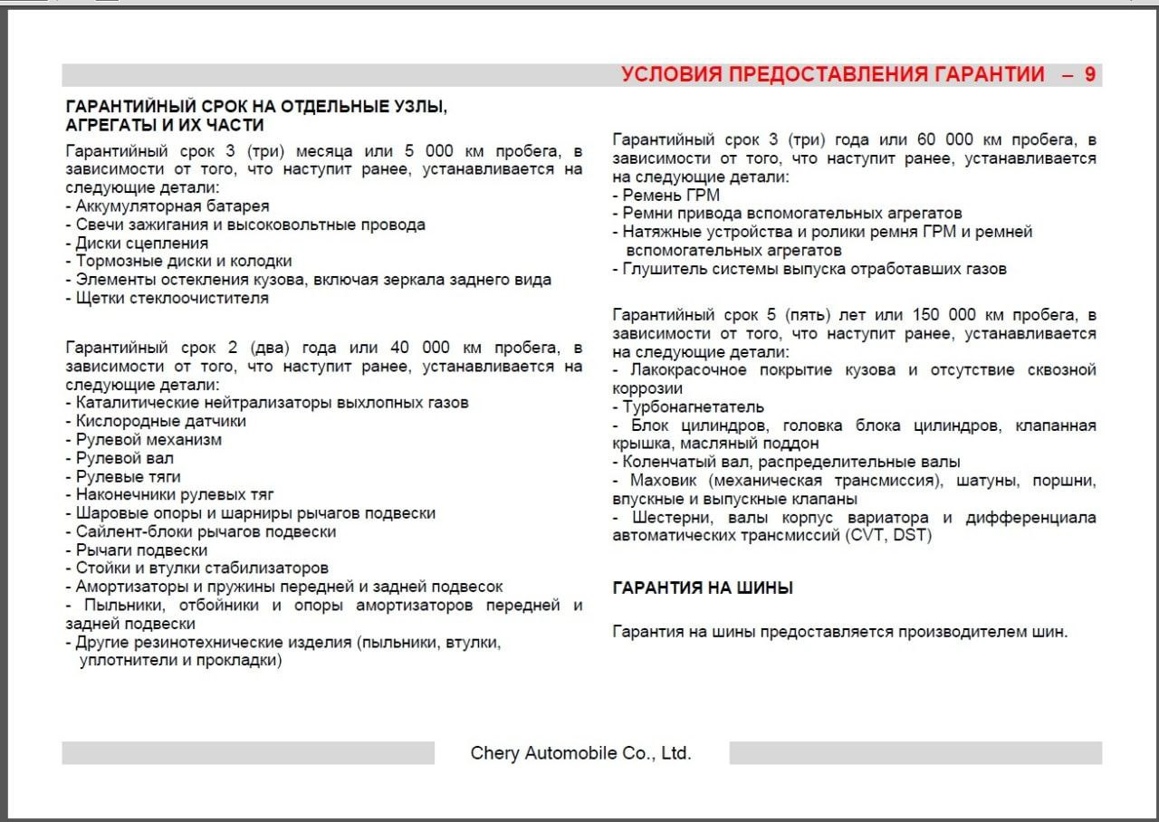

Доброго времени. Вот это и пугает -5000 км на электрооборудование или три месяца. А в современном авто все можно свести к электрооборудованию .
Нет. На электроборудование 3 года или 50 тысяч и слова какого то инженера для меня мало играют роли. Я хочу услышать позицию производителя для подтверждения, вопросы уже заданы.

К остеклению у автора вопросов нет. Есть вопросы к электроначинке остекления. К слову, в приведенном вами скрине ВООБЩЕ не увидел электрооборудования. То есть, гарантийный срок на него производителем не установлен. А по российским законам, в таком случае гарантия составляет два года.

Вот и интересно как будет трактовать "официал" — СТЕКЛО с электроподогревом или ЕЛЕКТРОПОДОГРЕВ в стекле . Наша логика понятна — не работает меняй по гарантии. Хотя Chery уважительно относится к своим потребителям.

Но вообще, поинтересуйся у инженера, чем он оперирует, ссылаясь на 3 месяца. Потому что если только своим мнением — то это не аргумент. Думаю, в суде несложно доказать, что лоб с подогревом — это электрооборудование, если опровергать это будет лишь мнение инженера ОД.

Примерно такой же дефект (чуть поуже) — и примерно на этом же месте. Так-то реально, если не видеть этот "момент полосы", то она потом от обдува отходит и никак не проявляется. Тоже думаю пока, стоит это предъявлять в общий список на ТО-0, или забить. Не факт, что новое без косяков будет поставлено.
Да, точно в этом месте. Заявлять, я считаю нужно обязательно. Обратная связь в любом случае необходима. А принимать их условия или нет, дело каждого.

Ждал стекло недели три. Поставили за сутки (это процесс отвердевания клея) . Всё работает. Нареканий нет.

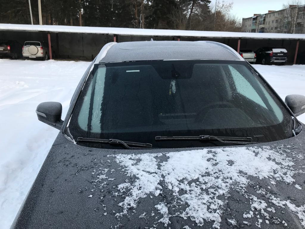

у меня вот так .
Я пока к дилеру обращаться не буду .
думаю что заводская установка стекла все же лучше .
ну, не особо критично .
будет напрягать поменяю
И у меня так же, но постепенно исчезает.

И у меня такая же полоска перед водителем прямо, но потом сохнет, думал что это норма, т.к у коллеги также было на икстрейле новом.
У меня такая же полоска со стороны пассажира. Но менять из-за этого лобаш? Тем более, зная как это может сделат ОД…
такая же фигня, не парюсь
Второй бич после радиков(
Было точно так же как у Вас. Поменяли по гарантии. Сейчас проблем нет.
