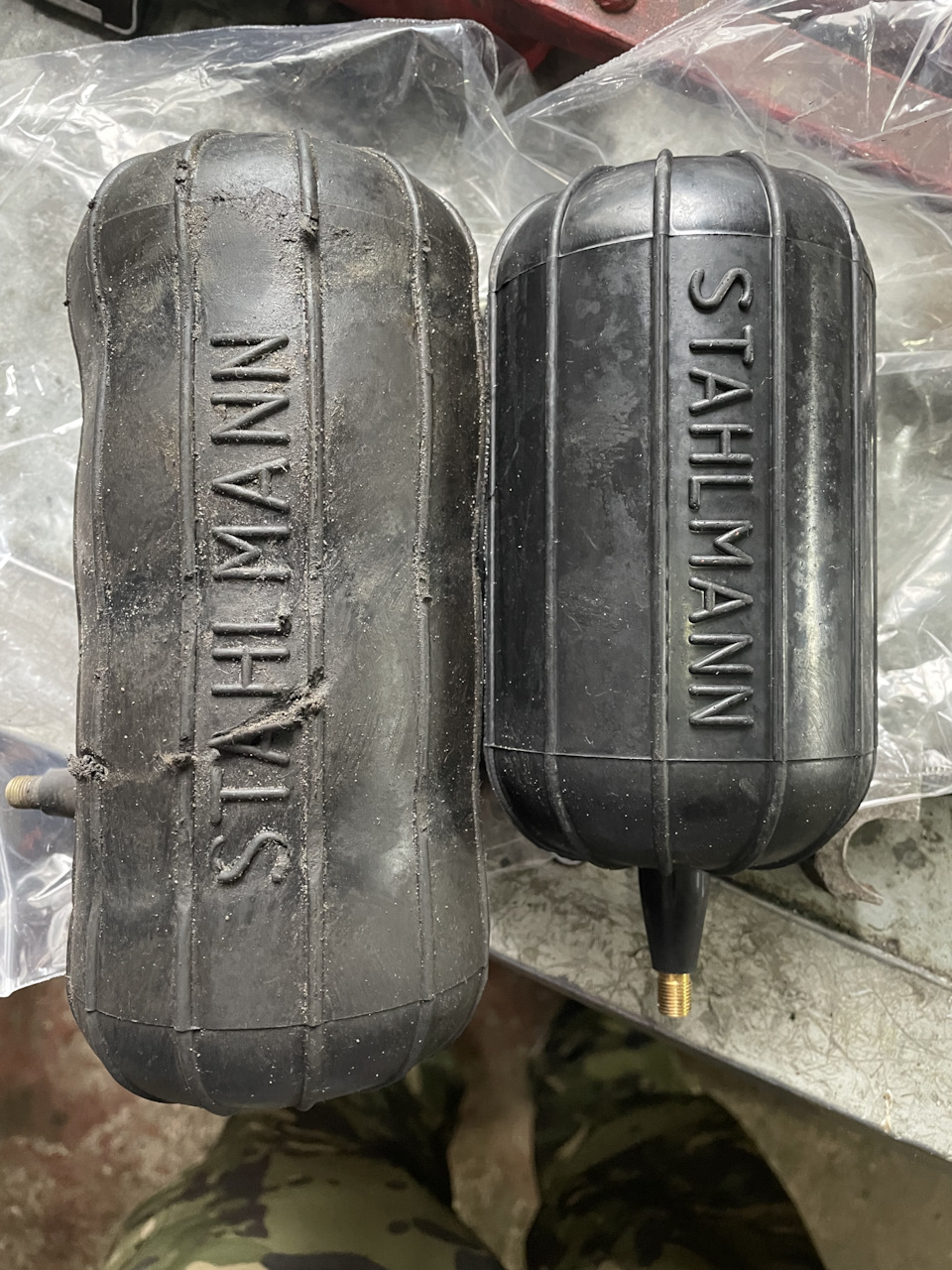

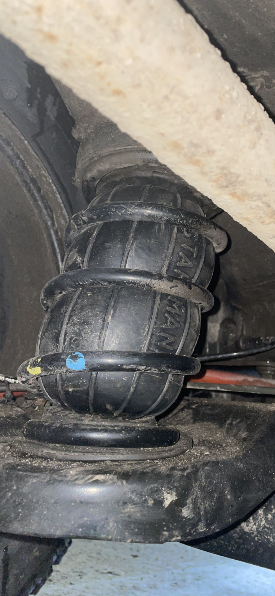

Наступила зима, гололед…на давлении 1-1,2атм корма приподнята, и замечено при торможении и заходе в повороты заднюю часть пытается снести. Непорядок. Снова зашел на сайт штальмана, вуаля есть пневмобаллоны высотой 147мм…по моим наблюдениям это высота сжатой пружины автомобиля в свободном состоянии (возможно немного выше конечно). Заказал с нижним расположение соска через "озон"…неделю ожидания пришло, получил…собирался уже выходить, думаю дай ка гляну что пришло…захожу обратно, открываю на выдачи, а там баллоны с боковым расположением соска🤦♂️

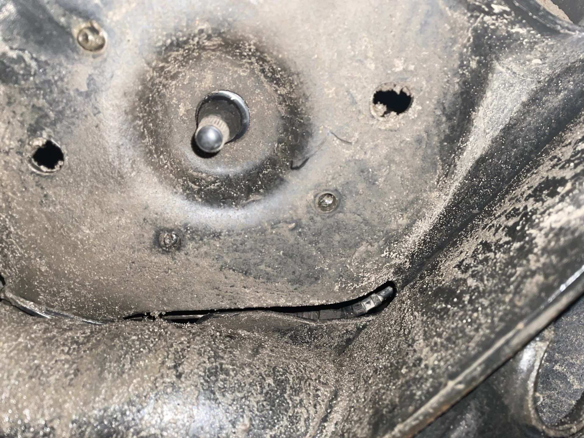

Сдал обратно, заказал заново…неделя ожидания и пришло то что заказывал. Почему с нижним расположением соска?! Во первых есть в балке технологическое отверстие, во вторых из наблюдений все таки есть натирание соска, хоть и практически не заметное, ну и просто хотел попробовать.

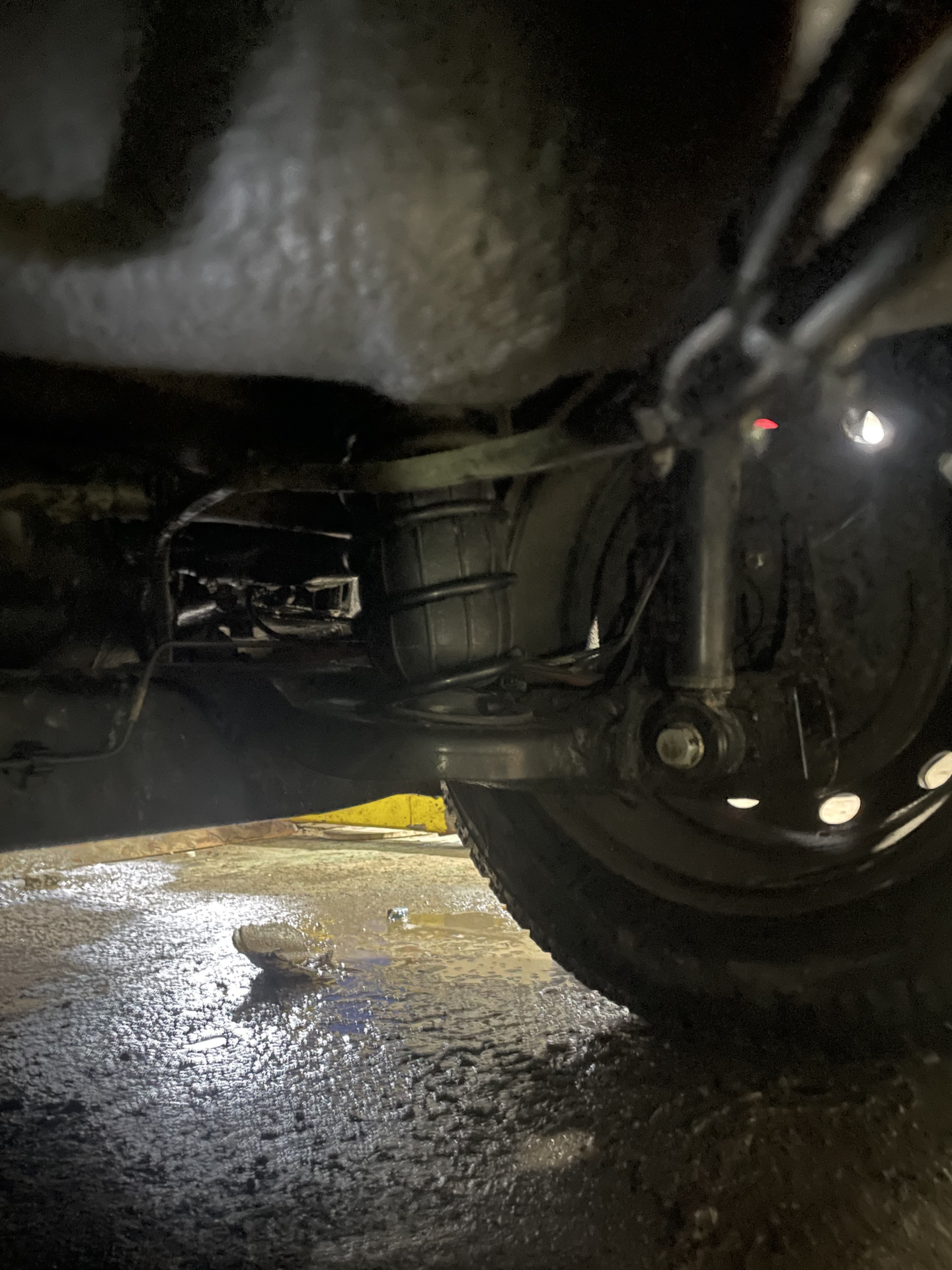

Заехал в сервис самообслуживания, подняли на подьемник, открутил нипеля стоявших пневмобаллонов 200-ых…попытался вытащить…попытки были счетны (может руки конечно не из того места растут🤭). Открутил колесо, Взял сьемник пружин, снял пружину, снял 200-ый баллон, протерь все места, установил новый 147-ой баллон, сжал пружину, вставил на место, установил колесо. На втором колесе проделал аналогичную работу. Не спеша заняло 2 часа.
Машину опустили. Авто стоит вровень. Пневмобаллон занимает высоту от кузова до балки…похоже не ошибся. В комплекте есть шайба, пока ставить не стал. Подлез под машину, накачал 1,5 атм. Автомобиль практически не приподнялся…ну может самую малость. Но пневмобаллон в аккурат занял всё пространство.
Проехался на обьездной, на клице ветрище, автомобиль траекторию держит на скорости 100км/ч. При торможении эффект описанный выше не ощутил.
Буду наблюдать. Пока не нагружал.
Всем удачи на дороге🤝🤝🤝
Баллоны — 2200
Аренда подьемника 600

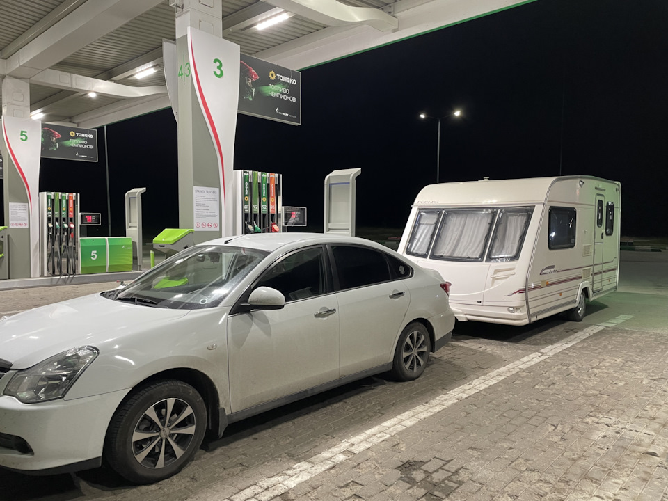

PS проехал зиму, весну и часть лета…накатал 20000км, за всё время ни разу не подкачивал. Раз в месяц проверяю на упругость и все (упругий, значит воздух есть). Весной сделал жилой модуль в прицеп — с данными пневмобаллонами просто 🔥🔥🔥. Семья в полном составе, в багажнике утварь и прицеп с "домиком на колесах" — а авто стоит ровно, подвеска упругая. Если Вы используете автомобиль аналогичным способом — однозначно рекомендую👍👍👍

Поэтому где то и писал — для наших оптимально было бы 165 с давлением 1атм.
185 — на давлении 0,7-0,8 атмосфер уже приподнят немногоо…у меня вБЖ есть запись…я на них по кавказу ездил. Груженным нормально, пустым по трассе не очень, при торможении возможен снос задней оси
Поэтому и установил 147 и шайбу резиновую (идет в комплекте) — правда давление теперь надо держать 1,2-1,5

Доброго дня. Если есть возможность и допустим яма чтоб играть давлением то 185: например в обычное время без нагрузки ездить на давление 0,8 бар. А как соберетесь тягать прицеп поднимать до 1,2-1,5.
Если нет такой возможности то 147-ые + в комплекте есть кольца 15мм и их установить. Но тогда давление всегда держать 1,2-1,5бар. Тогда когда пустой ездиешь авто вровень и при загрузке просадка 1-2см
На фото мой авто с прицепом 940кг — накачено 1,5бар. В салоне 3 человека, багажник шмурдяком под завязку.
Если б не было пневмобаллоны, то думаю буксировочный крюк был бы на асфальте🙃🙃🙃

Для Ниссан Альмера однозначно баллон с вертикальным соском — в балке снизу есть отверстие

Это у вас там получается пружина просто стоит, а амортизатор отдельно?
Думал ранее, что как и у всех стойка должна стоять.
Да, всё верно. Это задняя подвеска. На Ниссане балка.
