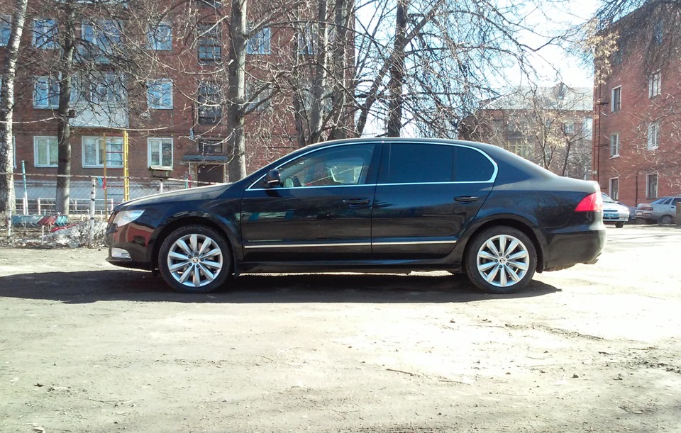

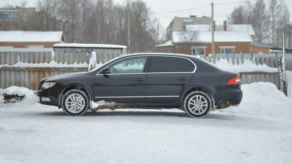

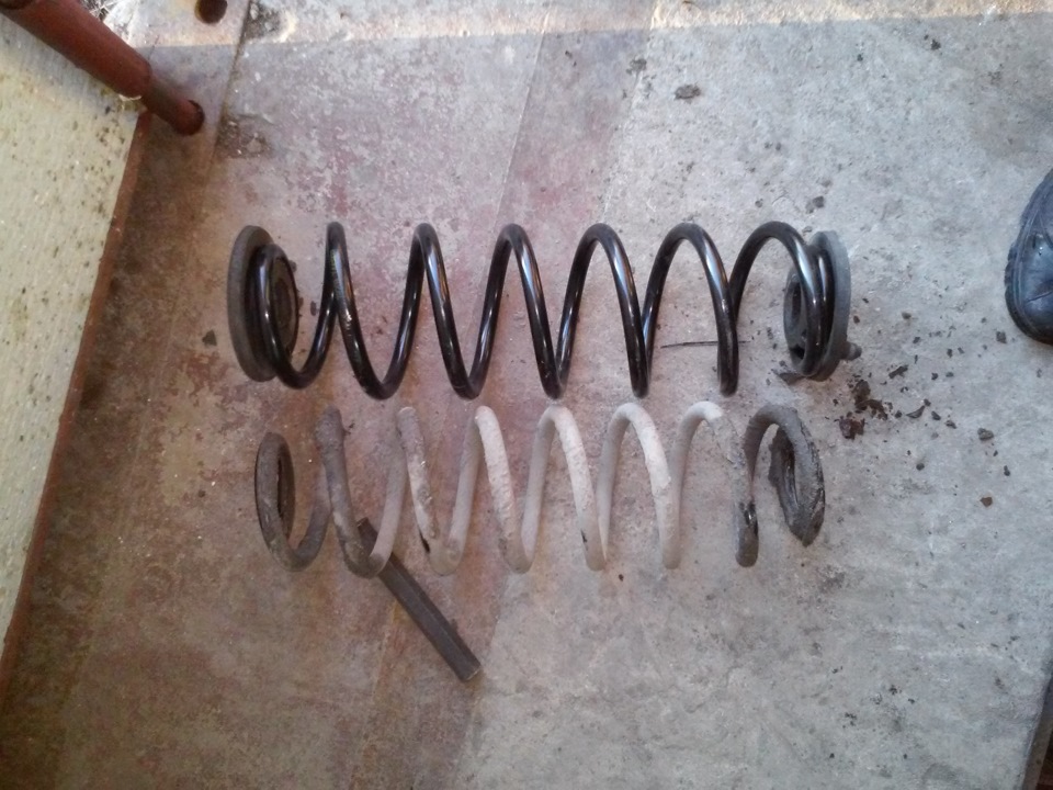

Почти сразу после покупки пружин, установил их. Мои муки выбора оправдались и я подобрал всё же правильные пружины для 1,8TSI 6АКПП Aisin по нагрузке на переднюю ось. Гидротрасформатор тяжелее, чем DSG7, поэтому пружины от 2х литрового бензина/дизеля.
Передние установленные мной — Lesjofors 40 950 86
Передние для МКПП и DSG — 40 950 85 (кстати дороже, чем более сильные почему то)
Задние — Lesjofors 42 857 32
На вид они точно такие же по длине с ППДэшными.
Отбойники не менял, укоротил старые на 2 см
Фотографировать процесс установки некогда было, да и грязный слишком процесс, чтобы брать в руки фотоаппарат.
Поэтому выкладываю сразу фото уже установленных пружин, да еще и на новых колесах
Теперь срочно нужна защита картера, уменьшение клиренса конечно же чувствуется. Но самое главное теперь правильно работает подвеска и не вылетает на лежачих полицейских! Ну а вид радует глаз )))

Тоже хочу пружины поменять. Правда в моем случае вместо RS пружин поставить просто евро. Подскажите отбойники амортизаторов нужно трогать? Или еще что-нибудь
Просто отрезал по длине родные. Если стоят рс и надо заменить на евро, то думаю ничего не нужно с ними делать

я тут два варианта посадки на Евро пружинах рассчитал для Супа 1.8TSI
1 — пониже (на пружинах Bilstein)
2 — повыше (как у тебя на Lesjofors)
но очень нужны замеры
Второй вопрос:
ты поставил передние пружины 40 950 86
некоторые ставили 40 950 85
Как вообще впечатление — полагаешь для АКПП лучше ставить именно 40 950 86
меня тут попросили подобрать под суп евро пружины
с задними вообще вопросов нет — там все бьется четко
а вот с передними — уже все перерыл — думал 85-е брать, а тут ты с 86-ми и нормальной посадкой по передней оси (судя по фото)
Как комфорт ?
Лучше чем на ППД? ))
выбором я полностью доволен, то что надо для акпп
ОК!
хотя разница между МКПП и АКПП всего-то 30 кг
из-за чего я голову и ломаю ))
86 еще и дешевле были )))
они и сейчас дешевле!
не сильно — но дешевле )

А у меня 40 950 85 лежат на передок(( теперь расстроился
Да ладно, не переживай. Разницы думаю практически не будет и может даже тебе больше понравится результат. Передок красиво тоже, когда чуть ниже зада, многим нравится
Ну главное, что бы на ходовых качествах не сказалось
Ну если только клиренс чуть поменьше будет, остальное будет отлично )
Ну успокоил)))
ну а чего еще тут можно бояться то )))

6500 руб пружины, замена самостоятельная
Ппд — 2см ?
Ну да, примерно на 2 см выше европодвески

Мне вот интересно (фотки у тебя не нашел)… У меня на коробке написано: passat 2.0 tfsi, superb 1.8 (это про передние пружины=).
А у тебя что там было написано?
Superb 2.0TSI/2.0TDI
Получается у меня передок пониже будет…
Наверное. Думаю тебе понравится результат еще больше )
А стойки не менял? Только пружины? Во сколько вышло?
Стойки остались ППД, они нормально и для таких пружин. Обошлось в 6500 руб

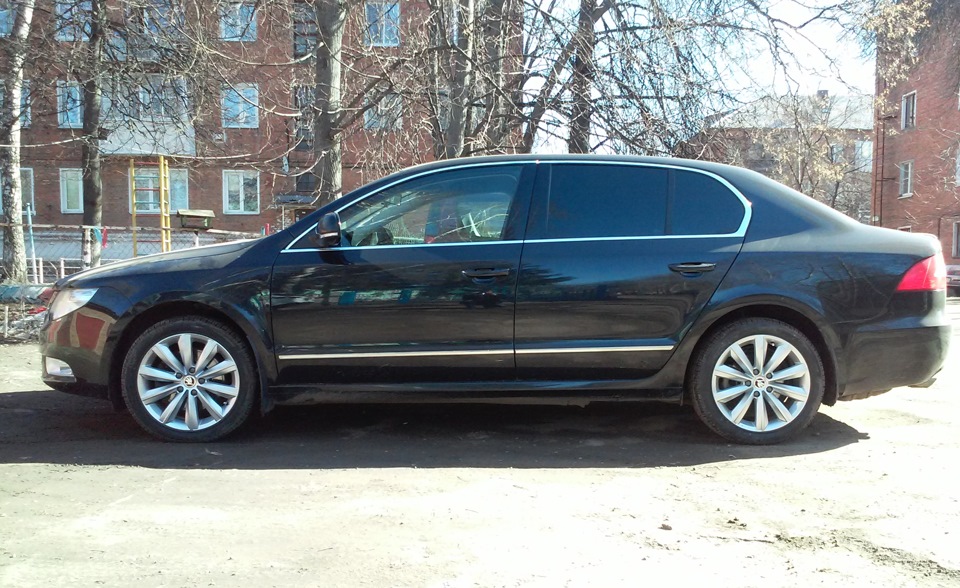

Вот посмотри добавил фото, вроде также как и у тебя)));)
Ну да, европодвеска у тебя
Что то среднее между ППД и eibach))
ну собственно европодвеска это )
Отлично.
спс, самому нравится
хорошо присел
а говорят неровно )))
уровень им выдай пусть мерят)))))
Еще бы немного ниже и прям идеально колеса по аркам сели бы )
Ну или только передок на -1,5 еще, а то кажется расстояние до арки больше чем зад.
ну я думаю еще подсядет, должно же всё же прикататься! а ниже точно не хочу. да и кстати по замерам рулеткой ровно села!

В закладки) Кроме полицейских как-то изменилась работа подвески, ну хоть чуть мягче стало?
вроде помягче чуть, пружины то всё же мягче. но это в качестве самовнушения если только. я не люблю говорить о вещах, которые практически никак не измерить. как многие не скажу, что теперь входит в повороты как по рельсам и тп, я просто до этого по зимним дорогам не гонял и нормально сравнить не могу…
