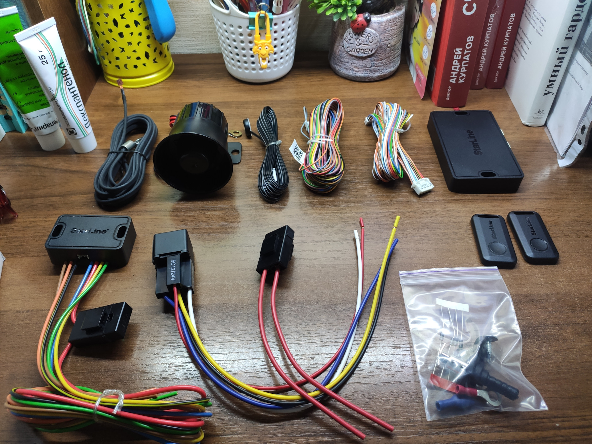

На день рождения жена сделала подарок и купила сигнализацию StarLine S96 v2, а это значит что будет подробная инструкция по установке на машину. Она подойдёт для владельцев Toyota Ractis в 100 кузове с кнопкой старт стоп, а так же для владельцев Toyota Vitz в 90 кузове, с кнопкой старт стоп, кроме комплектации с двигателем 1.0.

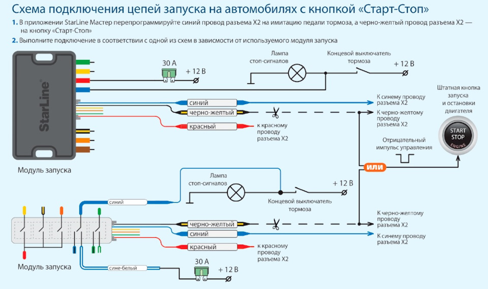

Далее по схеме убираем из проводки сигнализации все что нам не потребуется
Ну и распиновка разъемов то что нам потребуется. Забыл сфотать модуль запуска, там красный и коричневый на +12v через предохранитель, а черно жёлтый на стартер.
Далее сматываем косы изолентой, но не сильно, финально уже когда будет понимание размещение блоков в автомобиле, я перемотал тканевой изолентой в конце( не попало на фото). А таки же на концы проводов крепким бумажки с их обозначением, что бы при установке не сверяться каждый раз со схемой.

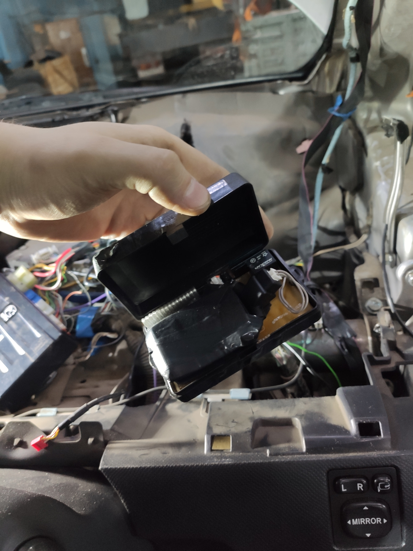

А далее разбираем салон и для начала выпиливаем старую сигналку

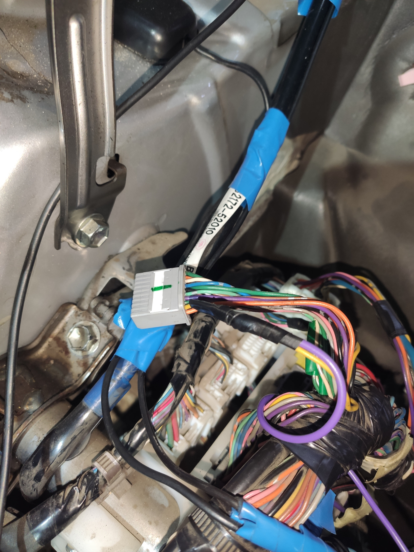

Далее ищем по схеме от старой сигналки что она блокировала, у меня это оказался бензонасос крайне не одобряю такую блокировку, поскольку если реле сломается в дороге, вам предстоит весёлый квест по ее поиску
Ну а далее установка новой сигнализации

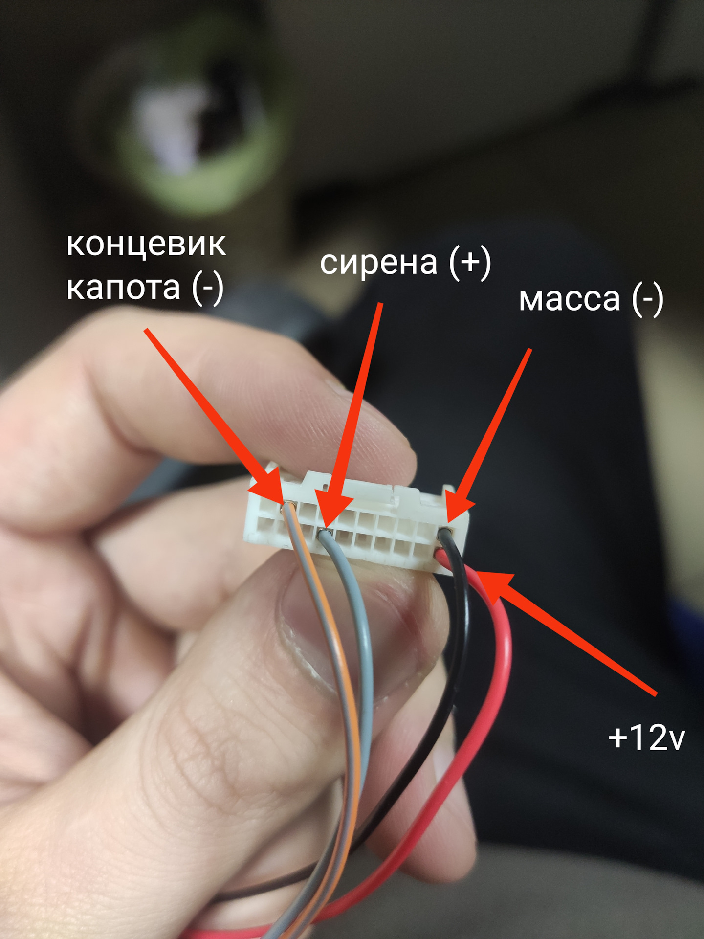

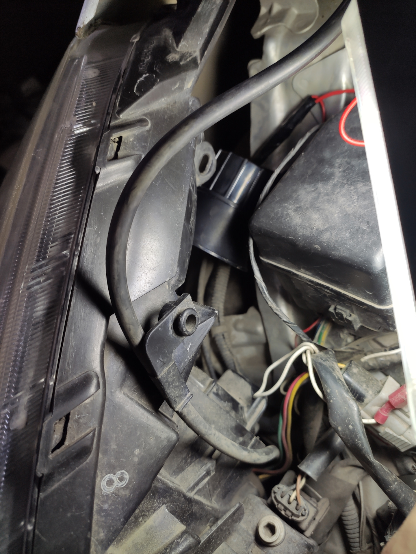

Ну а далее кидаем провод под капот на сирену (не забудьте добавить диод на +, есть в комплекте) и на концевик капота, а так же датчик температуры двигателя, я его повесил на патрубок радиатора верхний, ближе к двигателю

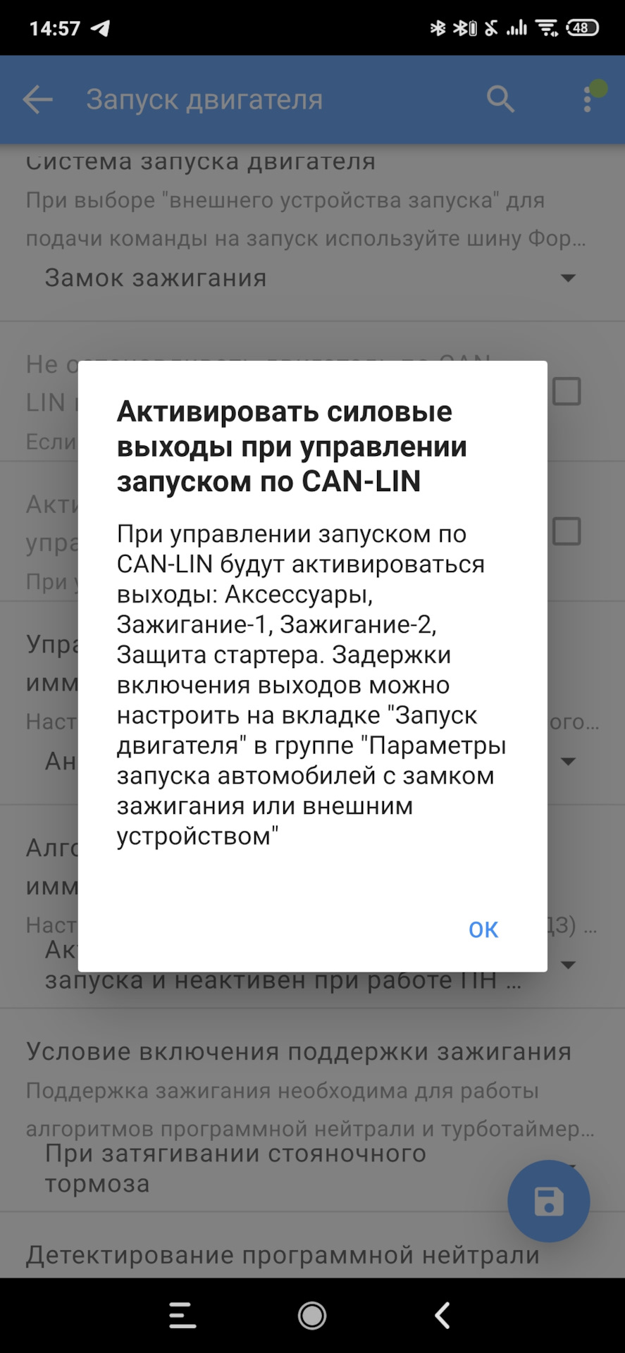

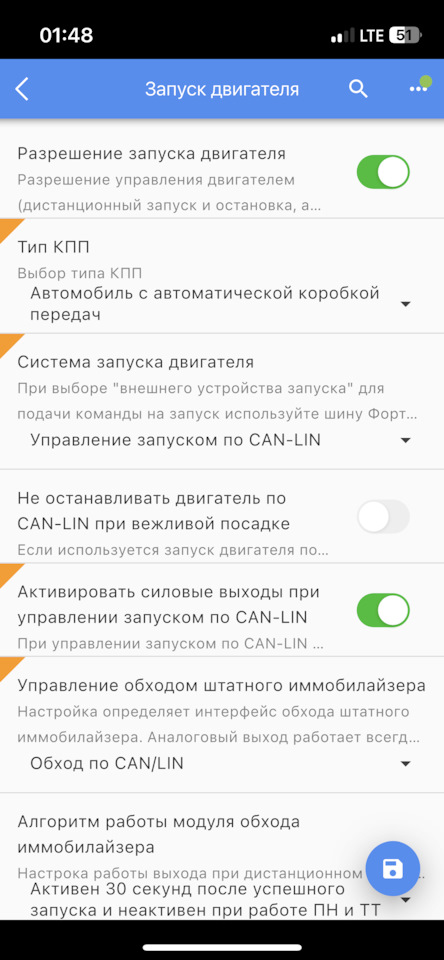

Далее подключаемся к сигнализации, я подключался через блютуз с телефона для этого нужно 9 раз нажать на сервисную кнопку. А далее ставим прошивку от 90 vitz, я отключил все ненужные выходы и проверяем что бы было включено управление модулем запуска. Далее нужно обучить сигнализацию управлять зажигание для этого нажимаем сервисную кнопку 14 раз и включаем зажигание.
Все готово, по желанию можно ещё прописать телефон как блютуз метку(есть в инструкции), но это на ваше желание, не забываем выйти из меню программирования блока, иначе метки не будут работать.

Можно было обойтись 1 реле вместо модуля запуска, но я решил использовать его потому что он был.

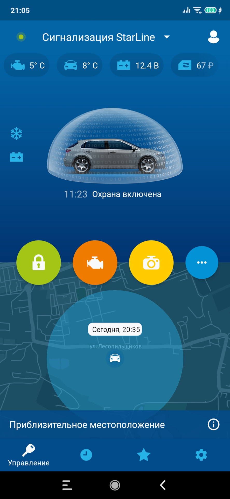

Ну и об использовании могу сказать что очень приятная сигналка, во первых теперь нормально работает бесключевой доступ, в случае тревоги машина звонит на телефон и ты всегда в курсе что с машиной, удобное управление и настройка через телефон, ну и бонус сигнализация управляет видео регистратором

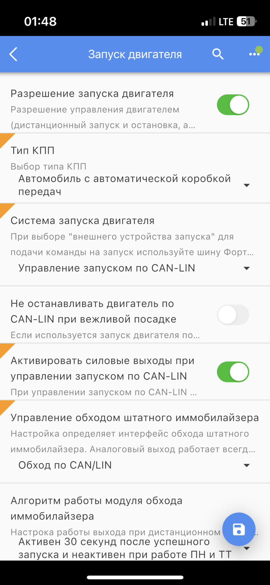

Привет подскажи пожалуйста автозапуск выставил по кан лин? Верно же выставил, ?
Все верно, только его ещё нужно обучить включать зажигание, вообще на сайте canstarline, можно найти файл конфигурации по вашей машине, не факт что у вас так же как у меня

Здравствуйте. А почему Вы убрали обходчик иммобилайзера? Как автозапуск без него работает?
Новая сигнализация умеет по кан заводить и обходить иммобилайзер, при этом блок комфорта остаётся спать и системы защиты, соответственно руль заблокирован, и фары не включается в положении авто

Здравствуйте! Тогда с блока запуска был использован только один провод на стартер? Из заводской схемы с тремя проводами ничего не использовалось? Синий на имитацию нажатия тормоза и красный.
Да, потому что она умеет через кан включать зажигание, но тут отличается запуск от классического, допустим руль остаётся заблокирован, безключевой доступ работает даже на заведённом двигателе

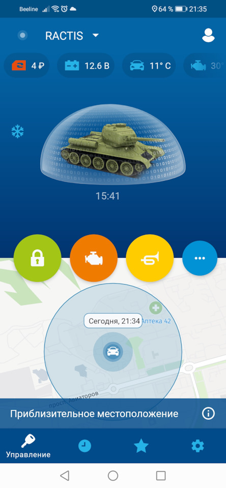

У меня по такой же схеме подключена е96 v2 единственное что профиль установлен 120 Рактис, хотя может и витс90 не помню уже, помню что и тот и тот подходит
Я использовал схему подключения от витз, поэтому решил профиль от него же использовать, если честно 120 рактис не пробовал
Точки подключений одинаковые
Кроме того что на 120рактисе нужно подавать — на блокировку руля для автозапуска, а на 90витз + на стартер

Такой настройки как на скрине нет.У меня Ланос он без can-lin шин.Да хз, провод на стартер вроде правильно поставил, в инете глянул как другие ставили сигналку.Первый раз такое.Ставил штуки 3 сигналки с автозапуском, но такое впервые.И уже столько форумов перечитал, только у людей банальные ошибки, типо коричневый провод не подключили или колодки перевернули на модуле или провода желтый-черный с оранжевым перепутали и в настройках тоже все вроде норм.короче хз.уже просто хочется обычную релюшку кинуть на автозапуск и не иметь мозг.А то уже две недели по сто раз собираю-разбираю.
У вас вообще будет принципиально отличаться установка, вам нужно с модуля запуска провода кидать на замок зажигания если нет can

Здравствуйте.Тоже, устанавливаю эту же сигналку.Вы с силового модуля только желто-черный используете?А другие просто скрутили вместе или просто обрезали?Просто у меня не заводится двигатель с дистанционного запуска.Нет плюса на желто-черном проводе.
А вы постоянный + подали на коричневый и красный провод на силовом блоке? Это обязательное условие, только обязательно оба через предохранитель я поставил на 20А общий, а остальные немного обрезал заизолировал и скрутил
Да я их соединил вместе и через предохранитель на плюс.уже не знаю что и делать.все перепробовал.все правильно подключил.зажигание включается и когда должен завестись стартер, реле щелкает и не заводит.и так три раза потом приходит смска, неудачный запуск двигателя:зажигание включено.хз что делать не пойму.модет все провода отключить, что идут с основного на силовой блок, через СтарЛайн мастер и оставить только желто-черный.Или у меня реле бракованое или что то блокирует стартер.
Если реле щелкает значит должно работать, а на сколько пред стоит в колодке ? Я тоже по началу только красный кинул на + и в итоге реле щелкало, а + не было, потом коричневый примотал на + и все заработало, а может на стартер не тот провод взял ? И в СтарЛайн мастер должна быть включена настройка как на скрине
