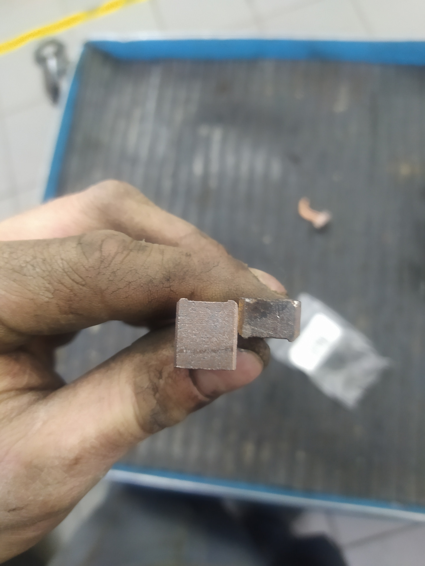

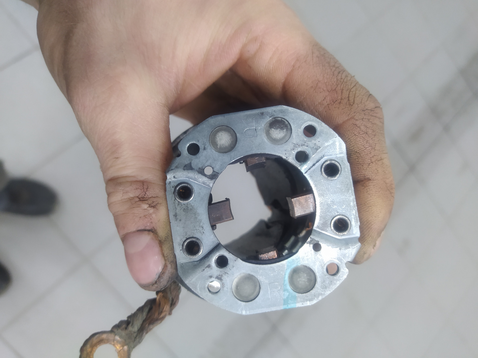

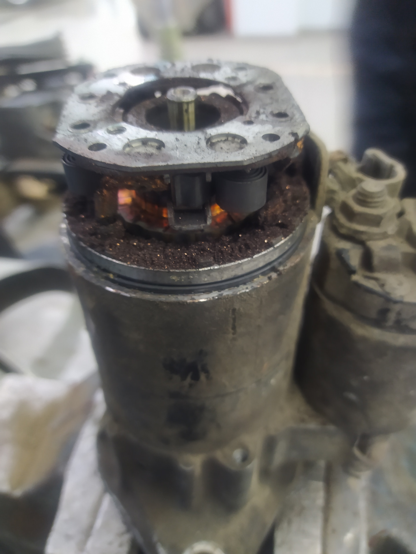

Пришли морозы, и стало ясно что со стартером проблемы, а именно при запуске с брелка делал один оборот и останавливался, со второго раза крутит веселей но не так, на работе было свободное время, решил заехать и глянуть что да как, сразу знал что надо лезть в стартер ибо такие же проблемы были и на короне( тогда решил проблему заменой стартера благо тогда они стоили 1000 рублей от 1nz) заехал, поднял машину, снял стартер и разобрал его, знал что дело скорее всего в щеточном узле, снял крышку плюсовые щетки были стёрты в ноль и к тому же подгоревшие, время вечер, пошел в магазин при работе хотел взять оригиналы но их не оказалось пришлось брать что есть, купил комплект из 4 щеток, перепоял две плюсовые, собрал проверил работает, поставил на машину крутит в разы быстрее, теперь тепло проверить на морозе.
