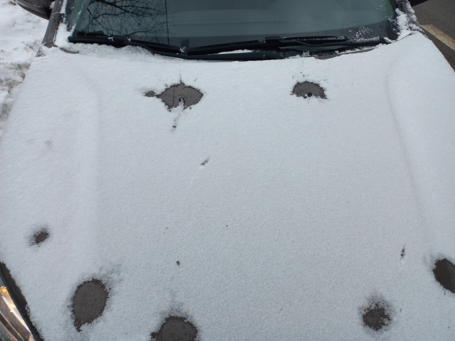

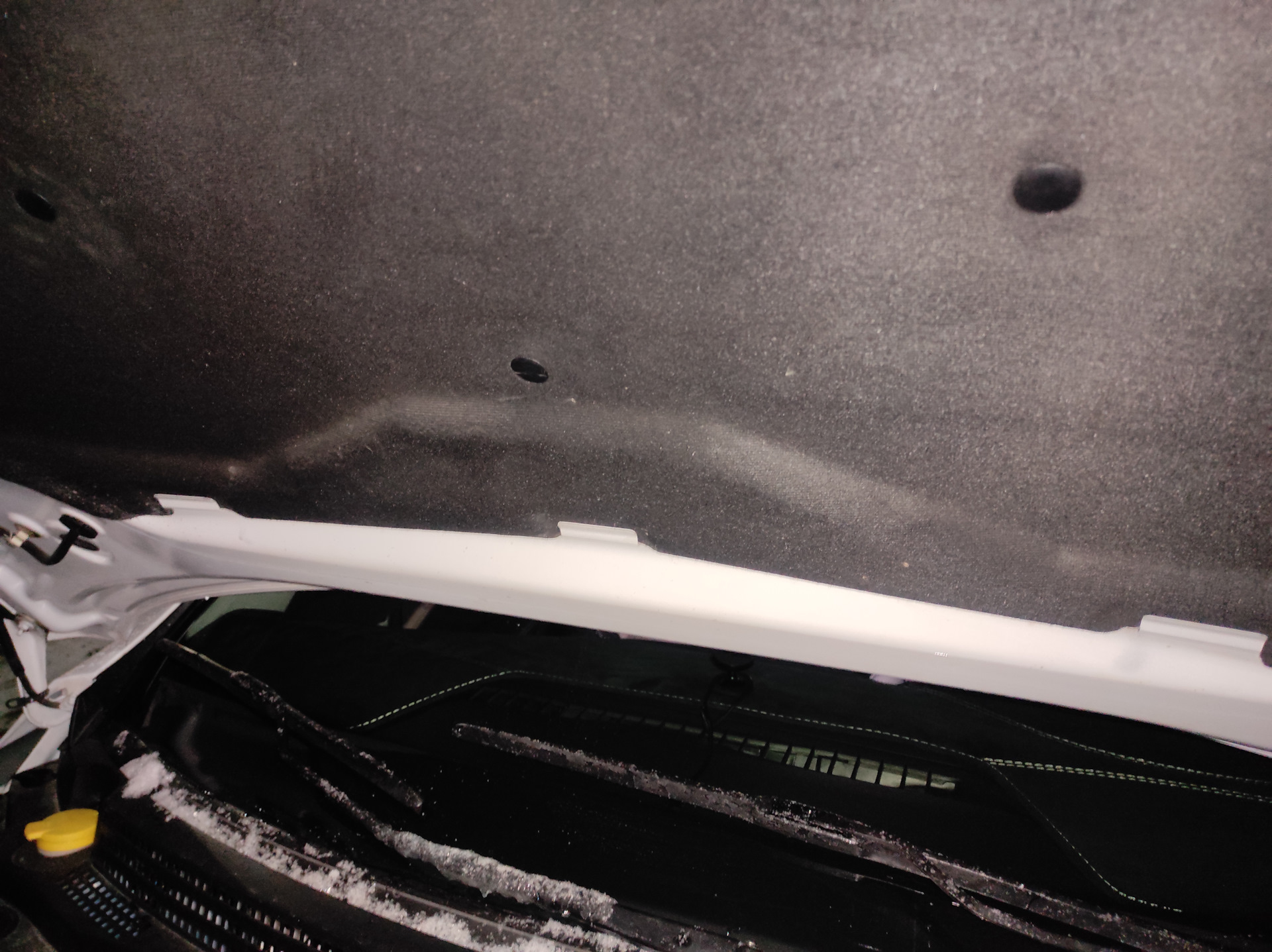

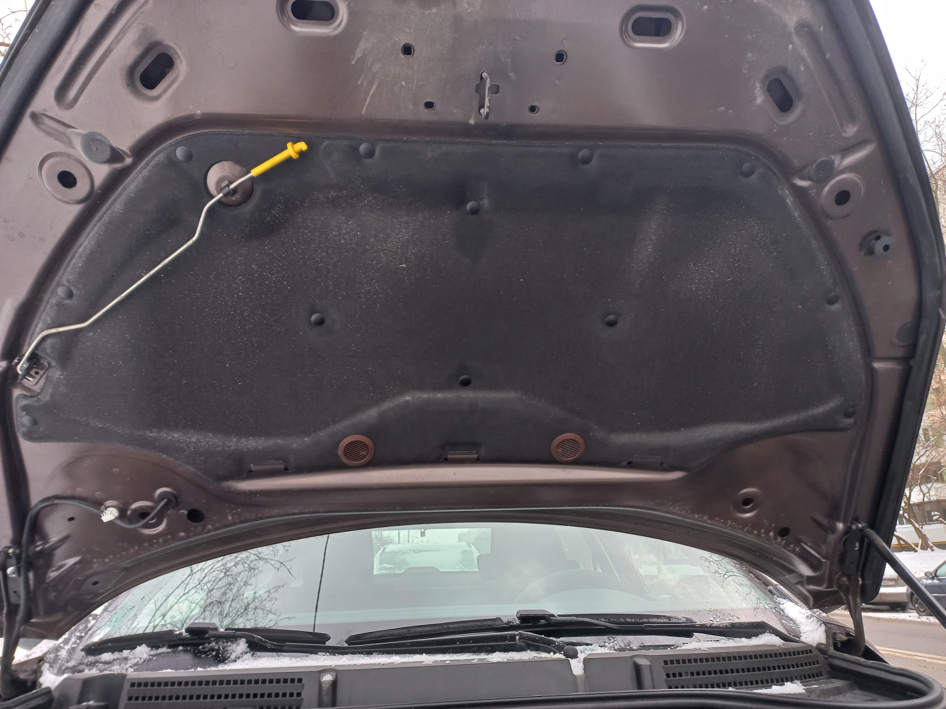

Здравствуйте.
Увидев в одном из бортжурналов, как можно сделать
обогрев форсунок без особых затрат и трудно-затратности,
да что бы это выглядело более менее эстетично, а главное практично.
Понадобятся для этого следующее.

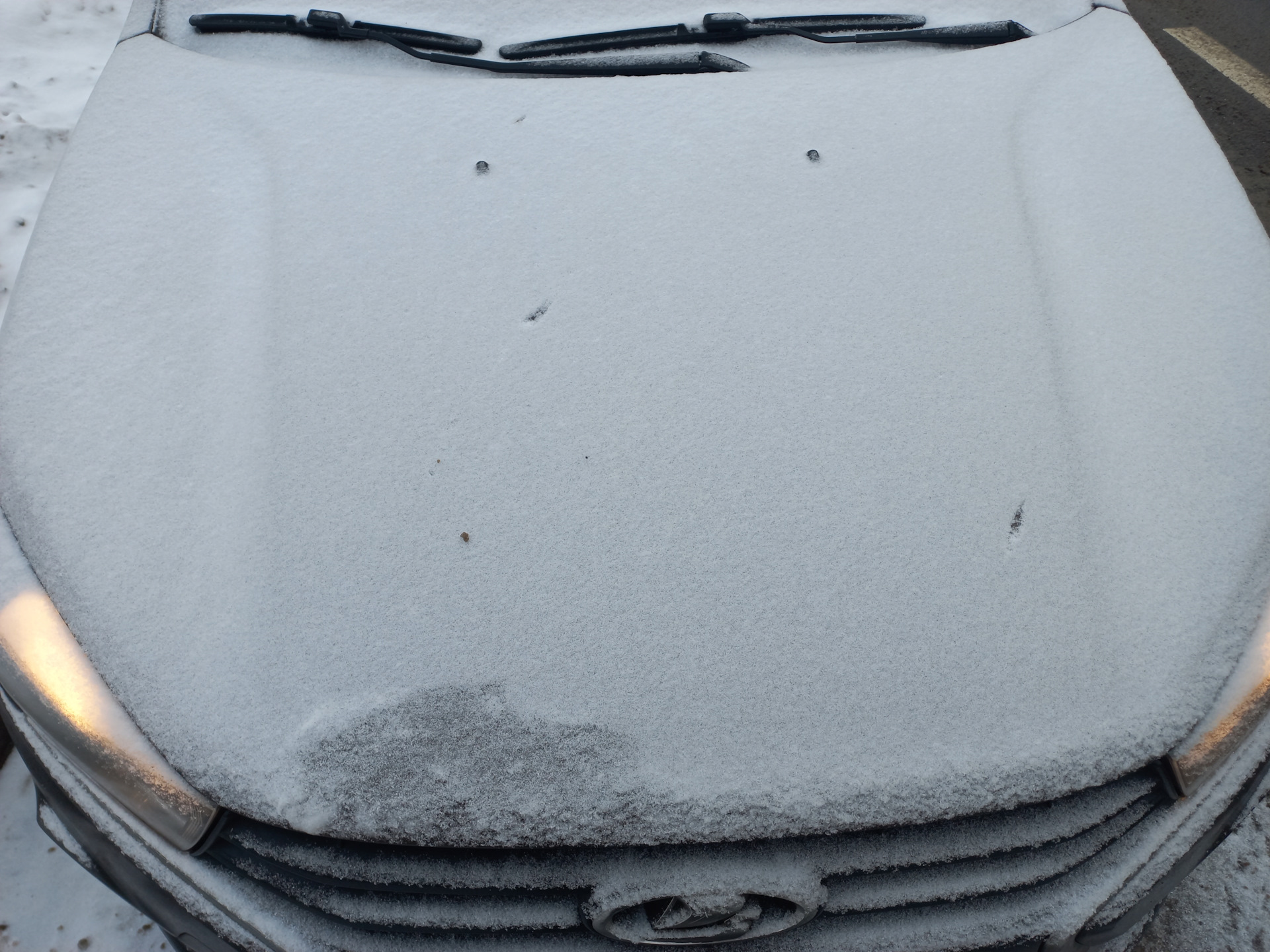

двигатель ничем на зиму не покрываете? всякие одеяла и прочее…
Нет.

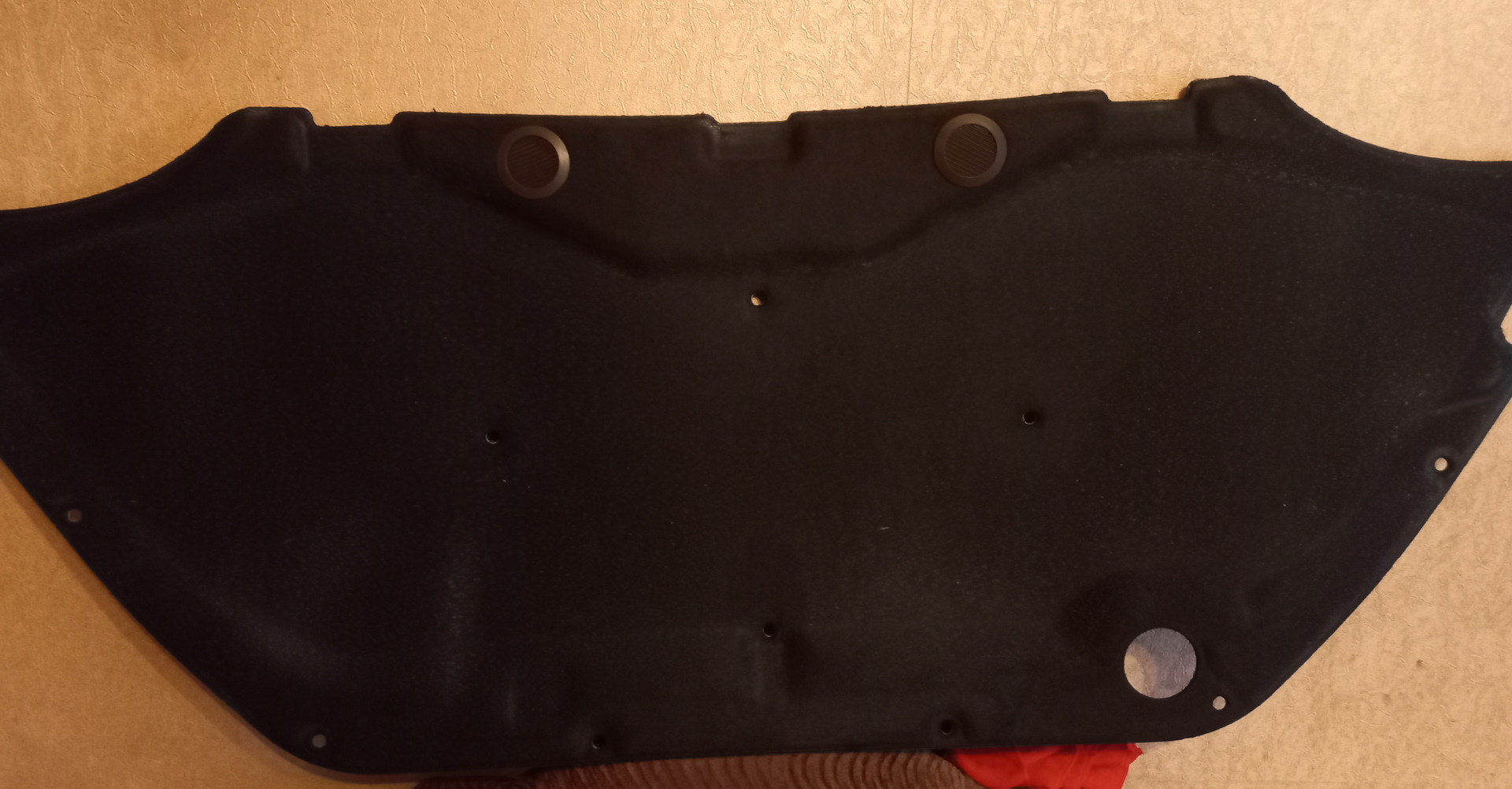

Можно было вообще без решёток обойтись, достаточно было прорезать не насквозь, а оставить нетронутым внешний (чёрный) слой — он там тонкий как женские колготки. Работает ничуть не хуже решёток и ничем не выдаёт сделанную доработку. У себя так делал. И отверстия 30 — 35 мм вполне достаточно.
Поделитесь, покажите наглядно, что из этого вышло.

С 2019 года никаких проблем, 100%-ный результат)

Да затрат минимум, а эффект есть.

Хорошая идея если форсы на капоте, сегодня убрал верные мёрзнут однако и поставил родные.
А если автоодеяло лежит?
Эффекта не будет.

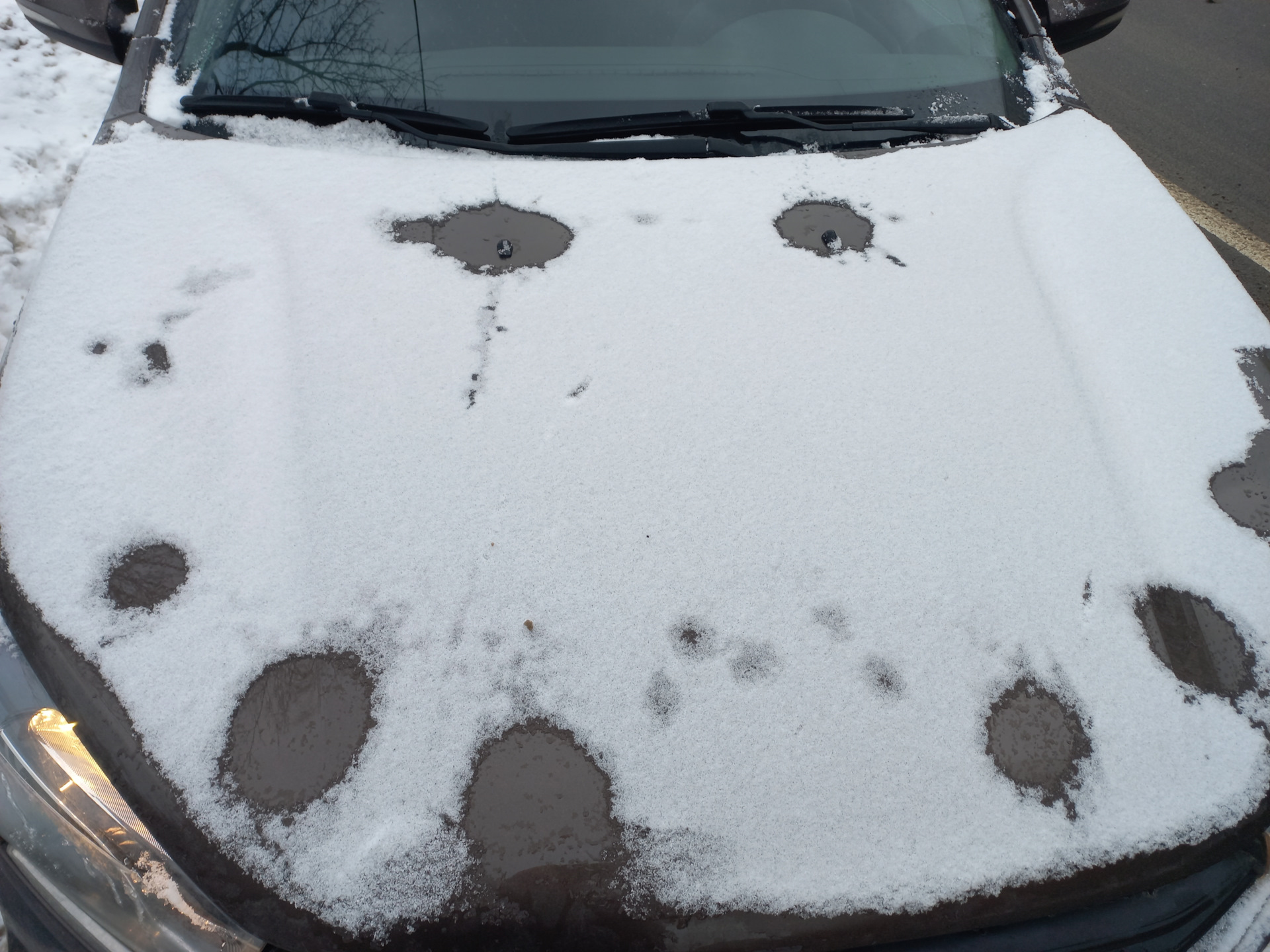

То есть подогреваются естественным путем от двигателя? Если так, то гениально ))
Этих отверстий хватает что бы напор незамерзайки
из за теплого воздуха был хороший.
