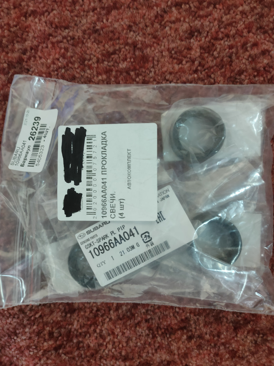

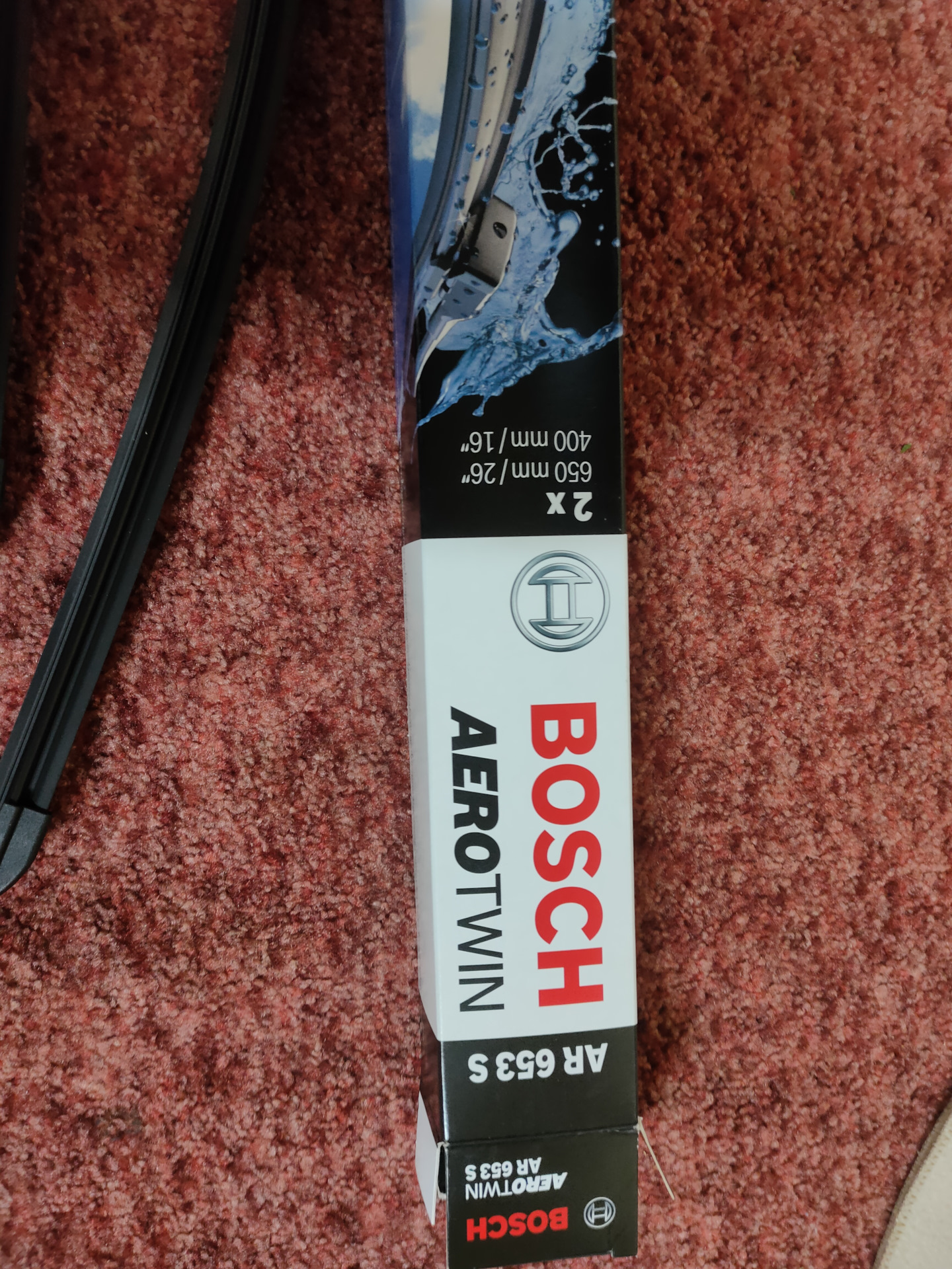

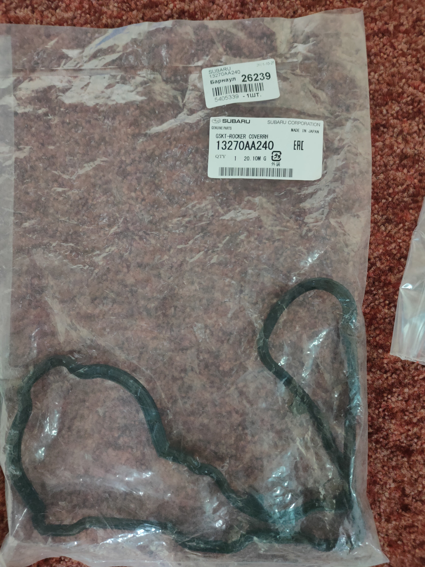

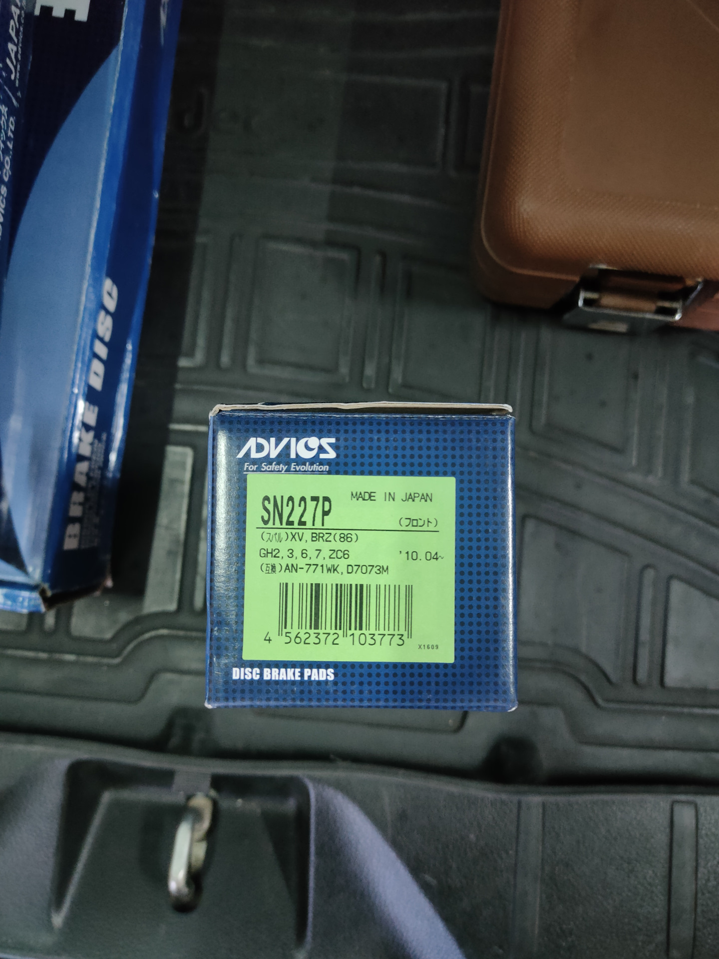

Всем привет, пришло время немного обслужить автомобиль, свечи, прокладки свечных колодцев, прокладки крышек клапанов, передние шаровые левая и правая, втулки стабилизаторов задние, рыбьи глаза, тормозные диски и колодки Advics, запчасти куплены, и удачно установлены на свои места, так же поменял дворники, на очереди топливный фильтр, всем добра и удачи на дорогах!
Запчасти на фото: 13270AA240, 2010MG

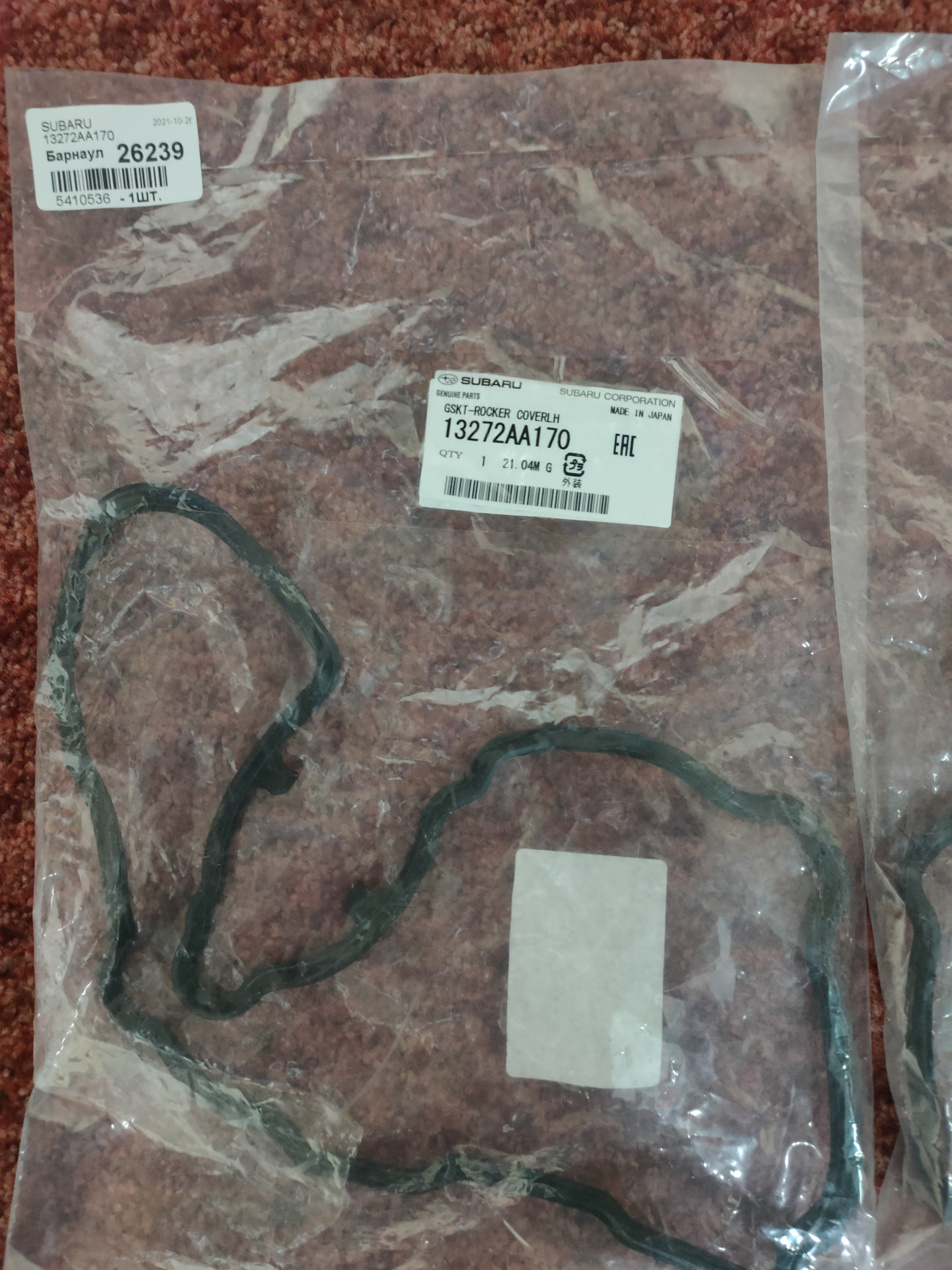

Запчасти на фото: 13272AA170, 12100102

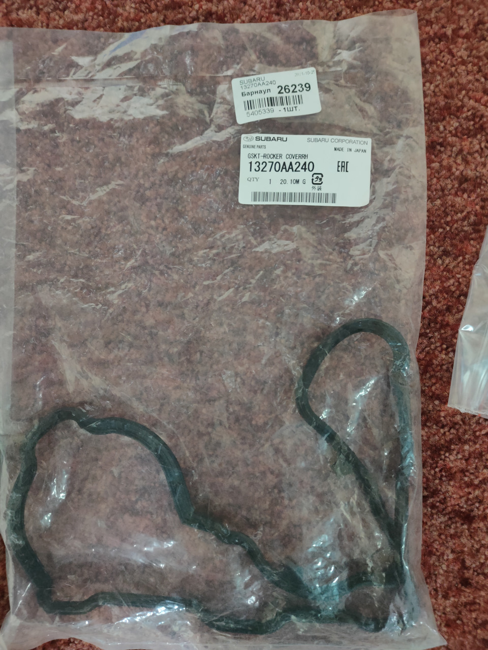

Запчасти на фото: 10966AA041

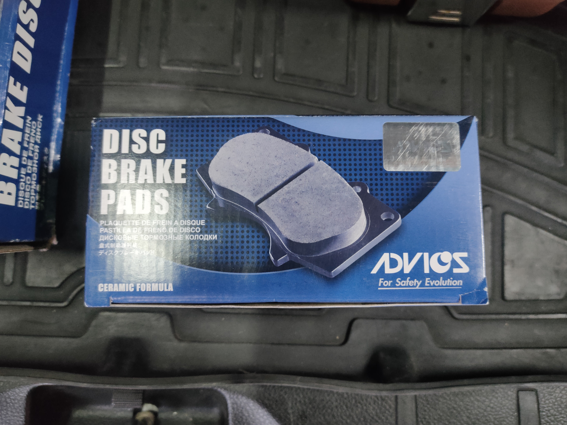

Запчасти на фото: 20206AJ000, 2103MG

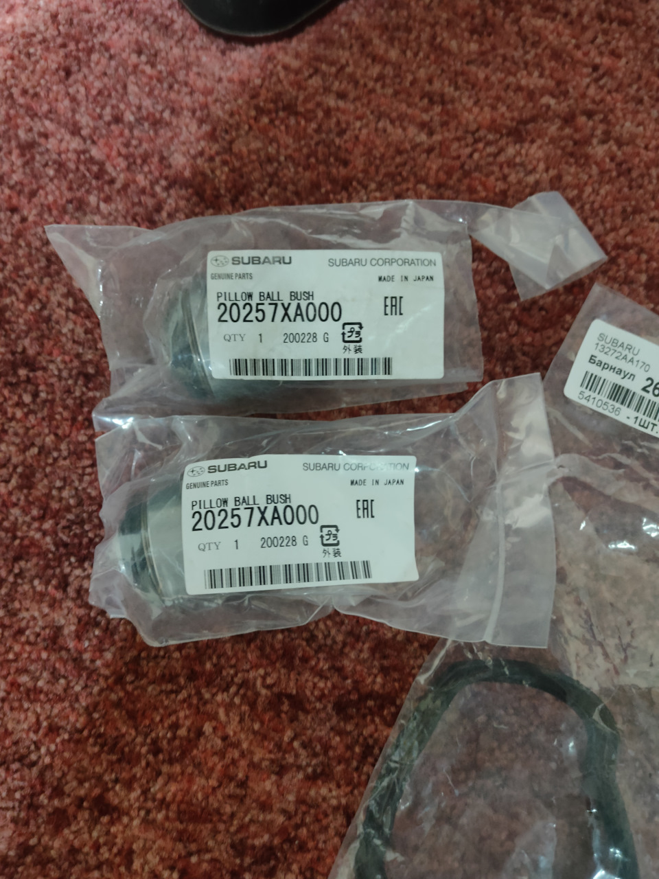

Запчасти на фото: 20257XA000, 13272AA170

Запчасти на фото: AR653S

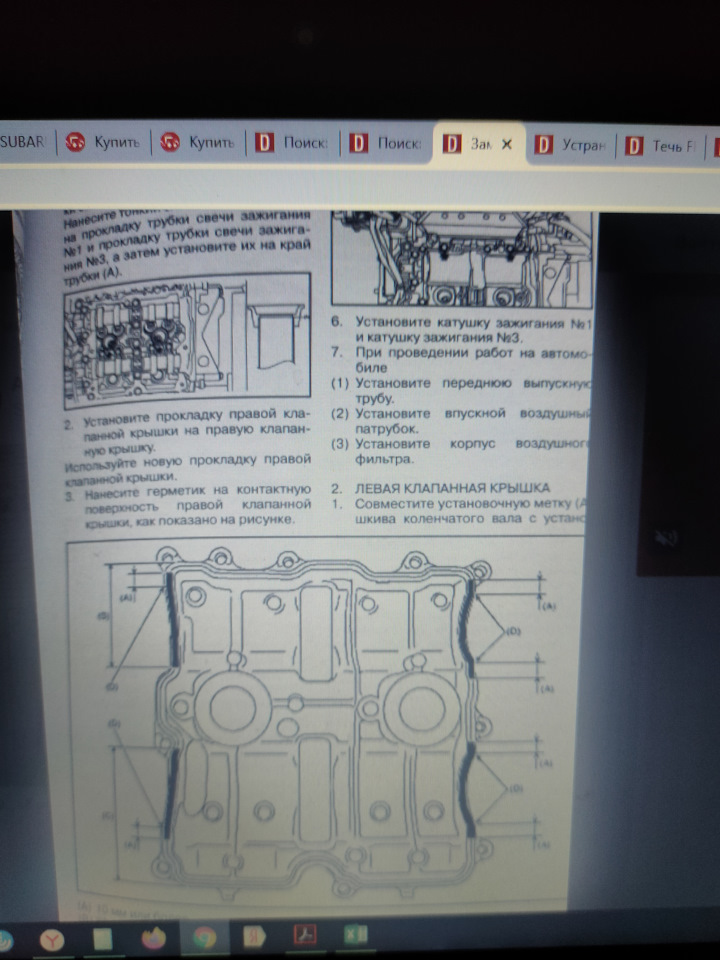

А разве крышки клапанов у вас не на герметике?
А у вас на герметике?
Мне на дилере так объяснили, мол там герметик нужно поменять и все дела. Поэтому возник вопрос.
По этому и нахер дилера, как они собрались только герметик поменять? А прокладку старую оставить? :))) Мастера блин…
Black-racer
Там прокладка и герметик, причем прокладки левая и правая отличаются, артикулы на фото
Спасибо за пояснение, самому эта тема очень актуальна т.к. есть масленные подтёки с верхней правой стороны, хочу это устранить. Сколько вышло с работой? Делали у ОД?
Нет, делал в частной мастерской, дилер идёт лесом, по цене не сориентирую, т.к запчасти брал со скидкой и цена может быть не актуальна.
По запчастям понятно, а работа сама? Делали без сняти ДВС я так понял
Да, делали без снятия ДВС, это для данной процедуры не требуется

Что за «рыбьи глаза»?
Сайлентблок плавающий, 20257xa000
Первая замена? Сколько прошли прошлые? Сайлент не думал поставить?
Так это и есть плавающий сайлентблок, старые были заводские, с 2014 года ходили

Есть такой термин, именно потому что плавающий, схожесть с рыбьим глазом, а про яйца слыхал? :)))) Из той же оперы термин :)))
про яйца слыхал)
про плавающие: я говорю о том чтобы плавающие, они же шароблоки, заменить на обычные сайлентблоки без шарового соединения. Я на SH заменил, разницы не заметил, но зато скрипеть они точно не умеют)) ну и на драйве есть уже неоднолетний опыт их использования. Главное не забыть их затягивать на стоячей прокачанной машине, собственно, как и все обычные сайленты
Тоже такие ставил, полёт нормальный!
