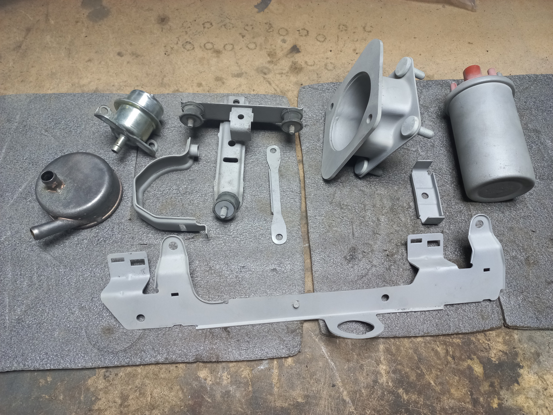

Очередная партия деталей и крепежа так и пролежала все это время в гараже, из-за чего на голом металле появилась поверхностная ржавчина. Поэтому. пришлось песочить и чистить все заново.

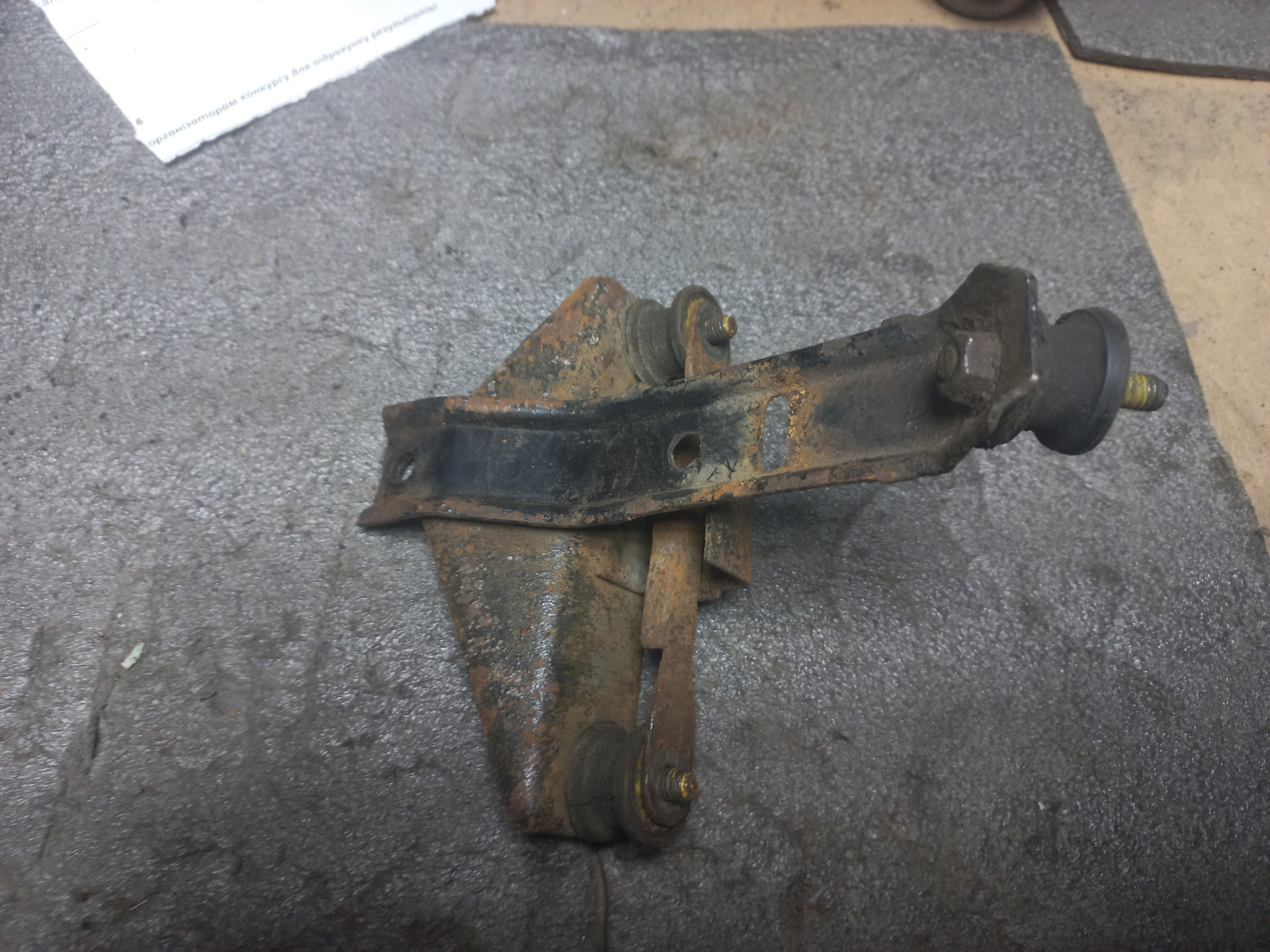

Всякие-разные кронштейны:

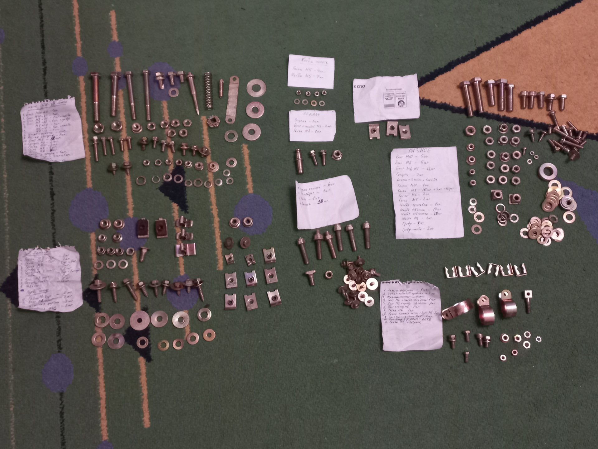

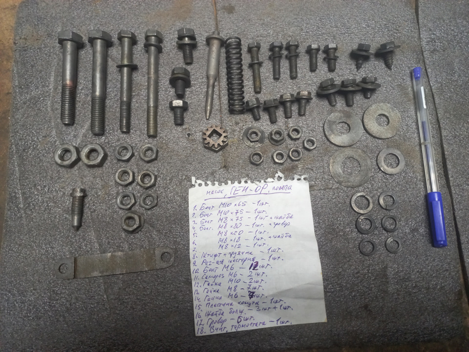

Крепеж к ним, и не только — несколько таких "наборов":
И гальваника — оцинковка с пассивацией, т.е. "желтый цинк".
Многие детали, выглядели не супер. Некоторые, например, вот так:
Кстати, это мне еще повезло найти этот кронштейн в нормальном состоянии. Мой вообще сгнил в труху.

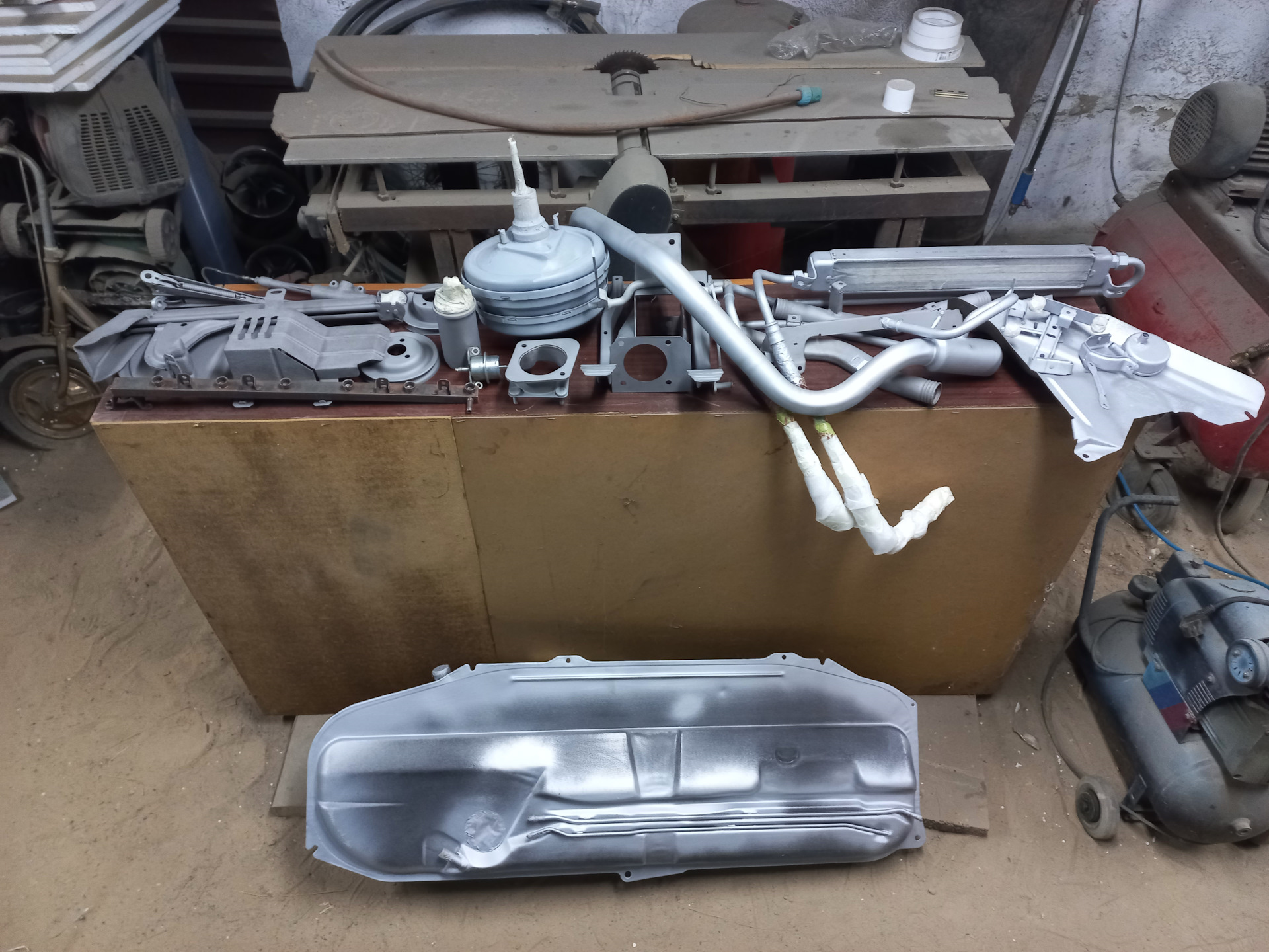

Некоторые детали выглядели лучше, некоторые еще хуже. Поэтому, собрал все детали, которые нужно красить, и отпесочил. В этот раз вместо песка использовал абразивный порошок — норм штука. Так же использовал пистолет с "замкнутым циклом" — т.е. порошок сыпется вниз в кучу, и оттуда же, снова засасывается в пистолет — тоже оч удобно. Плюс, теперь есть нормальная электровытяжка — так намного приятнее работать с пескоструем.

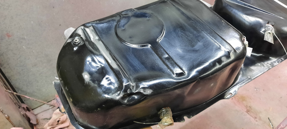

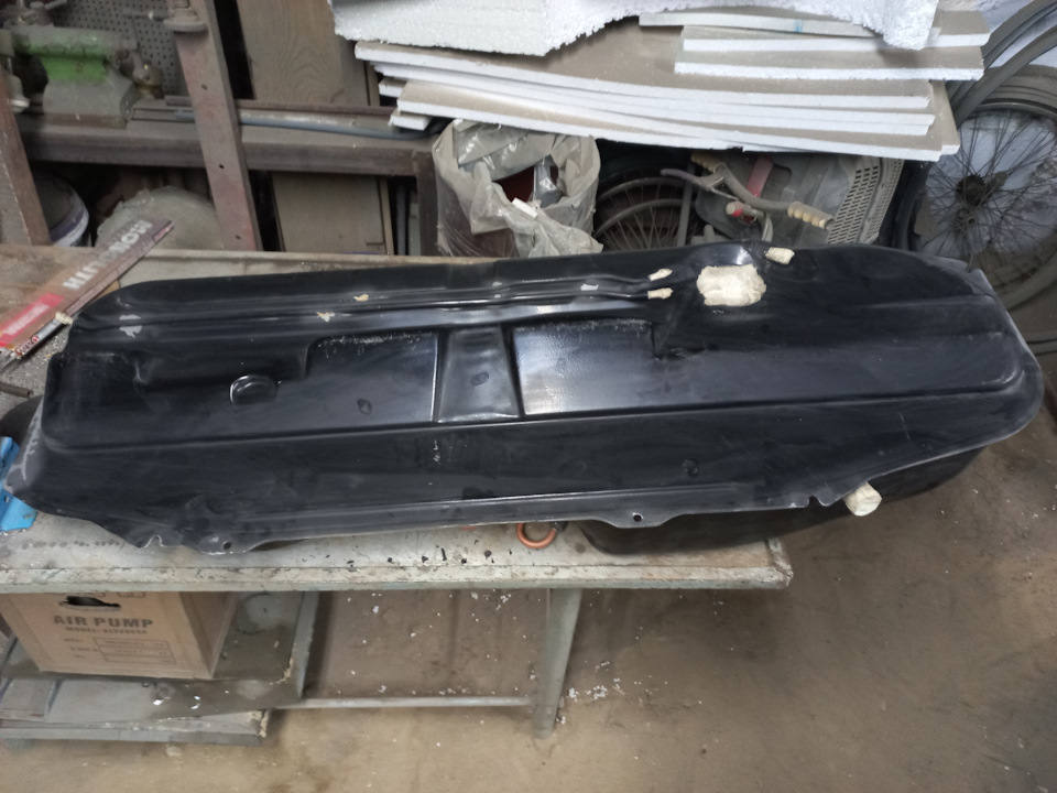

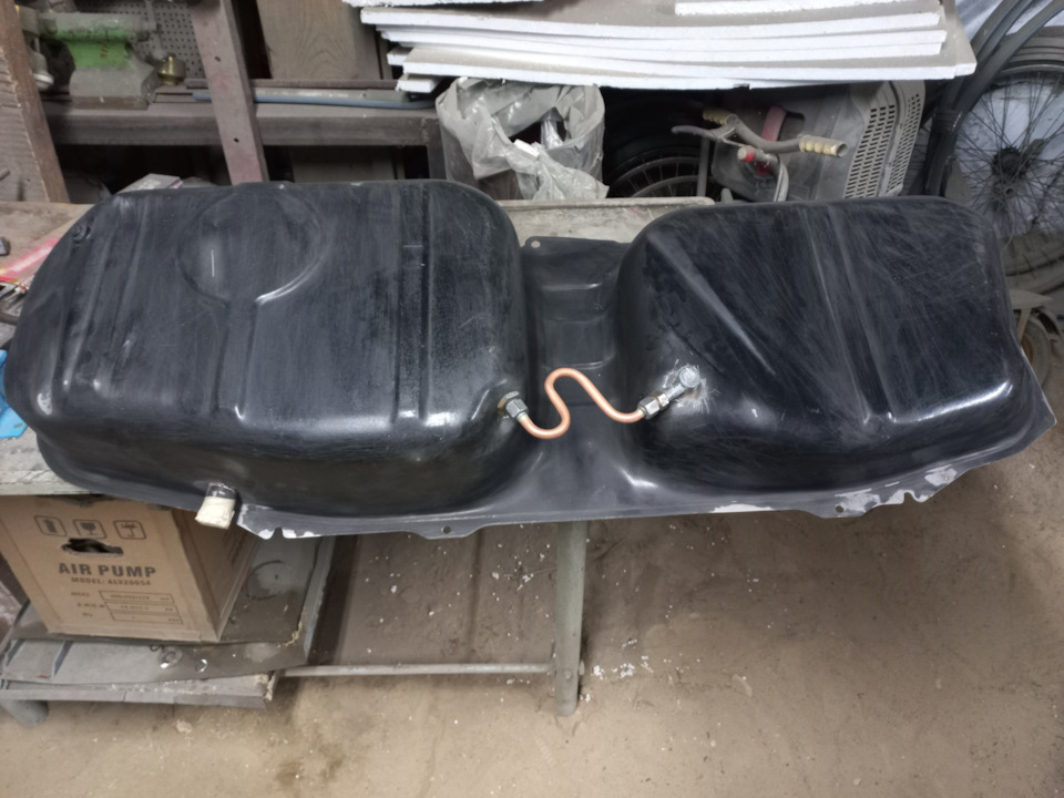

Я уже раньше упоминал, что мой бак по стыку прогнил насквозь, и я его прямо в дороге несколько раз клеил "холодной сваркой" (кстати, норм держит). Мне повезло купить отличный целый бак.

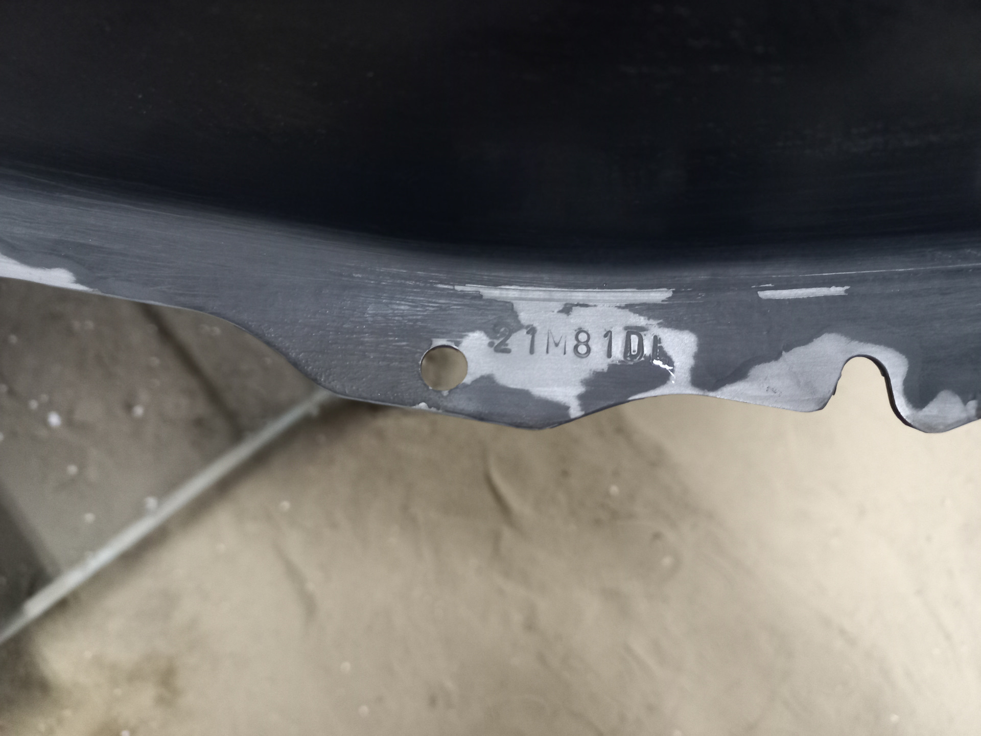

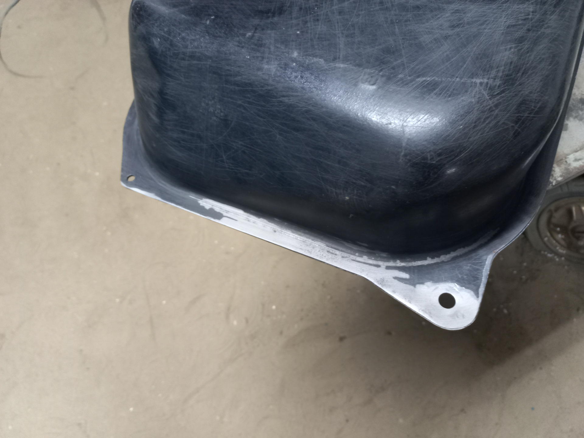

Но под крепежными закладными на нем уже тоже начала появляться ржавчина. Поэтому, снял заводской консервант, и отпесочил локально по стыку и возле трубки. Нашлась какая-то маркировка.

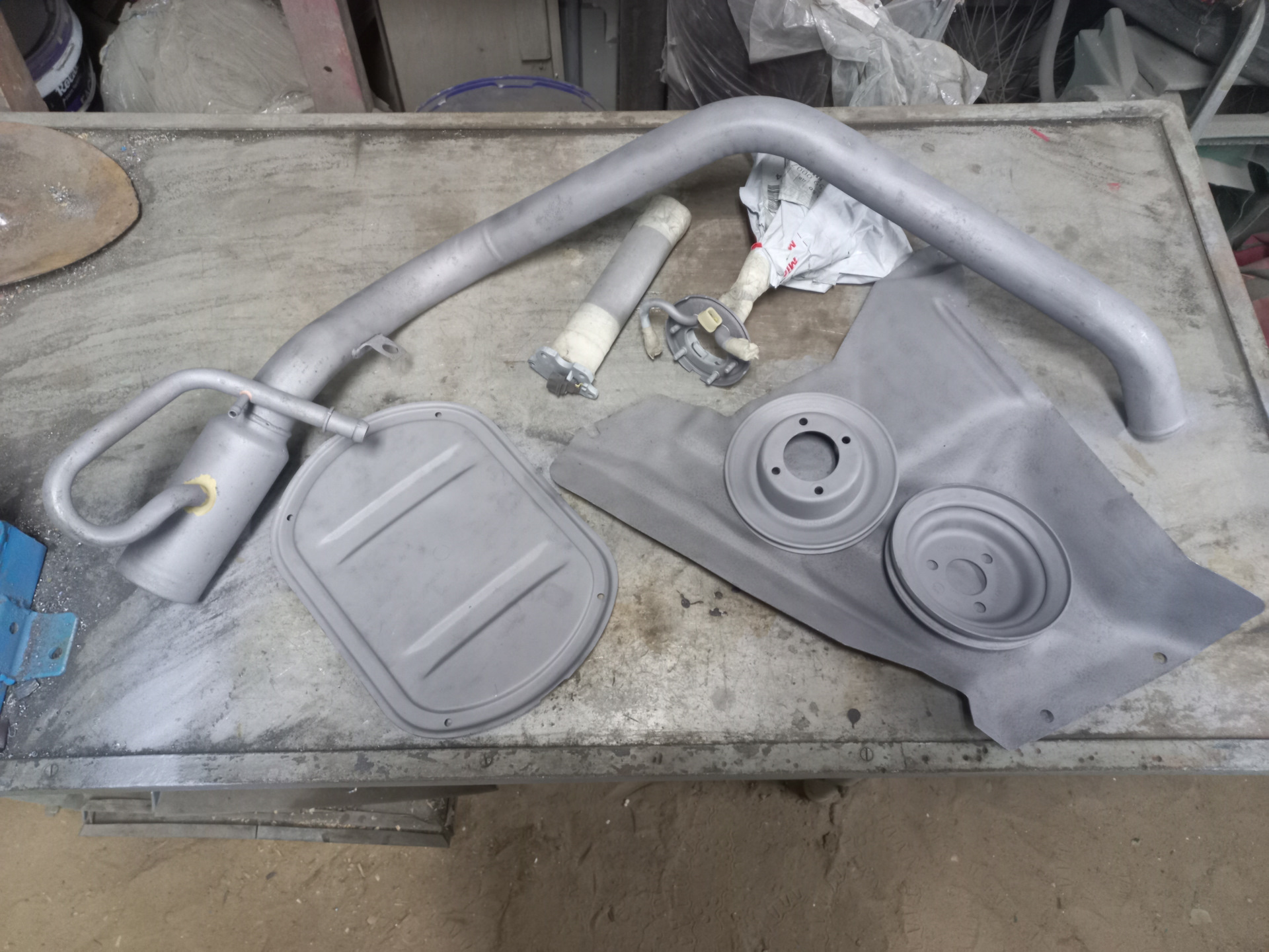

Очищенные детали, которые ставятся под днищем покрыл цинковым грунтом. И подготовил вот такой наборчик железок для покраски:

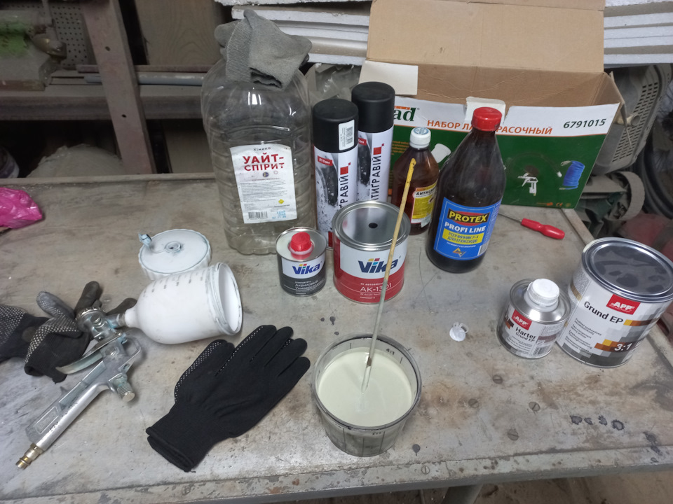

Набор материалов и инструментов — грунт APP 2-компонентный эпоксидный, краска 2-компонентная. черный глянец.
Скажу сразу — маляр из меня чет не очень. Вроде уже и не первый раз крашу, а без подтеков ну никак не выходит. Хотя, грунт классный — в этот раз лег отлично. А вот краска, с подтеками, местами, аж капли капали…хез чего так… Ну то такое… для таких железок норм.

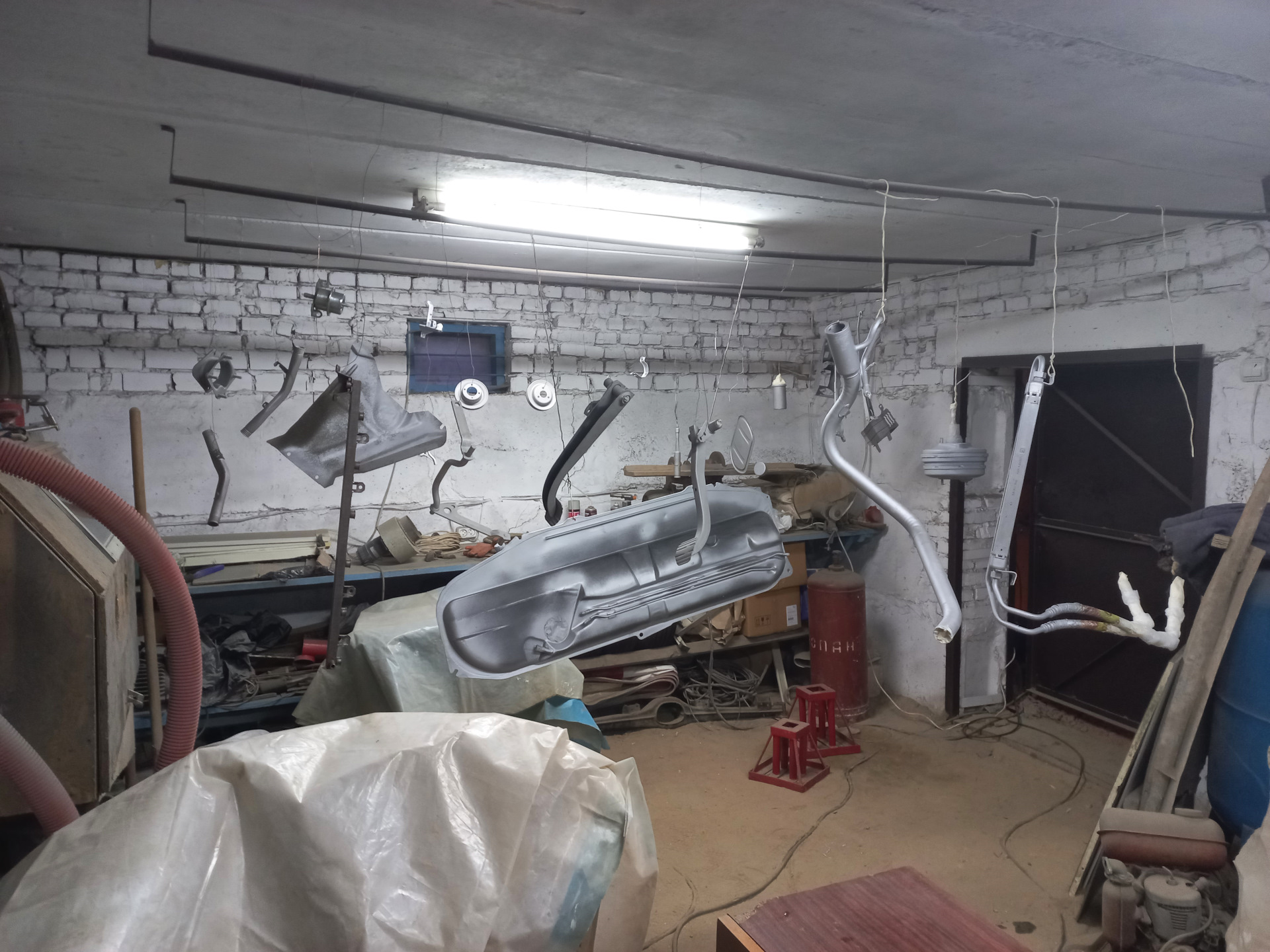

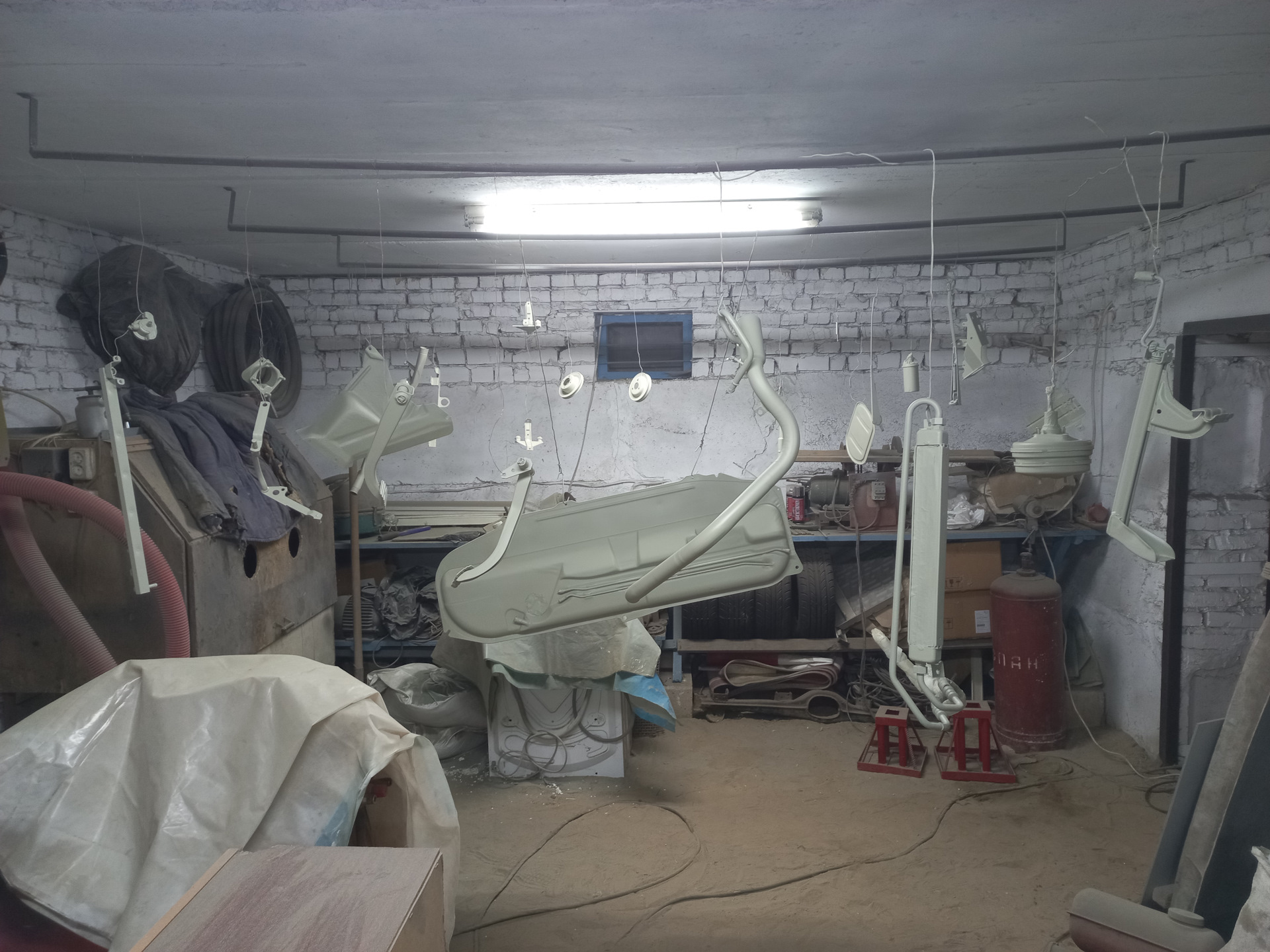

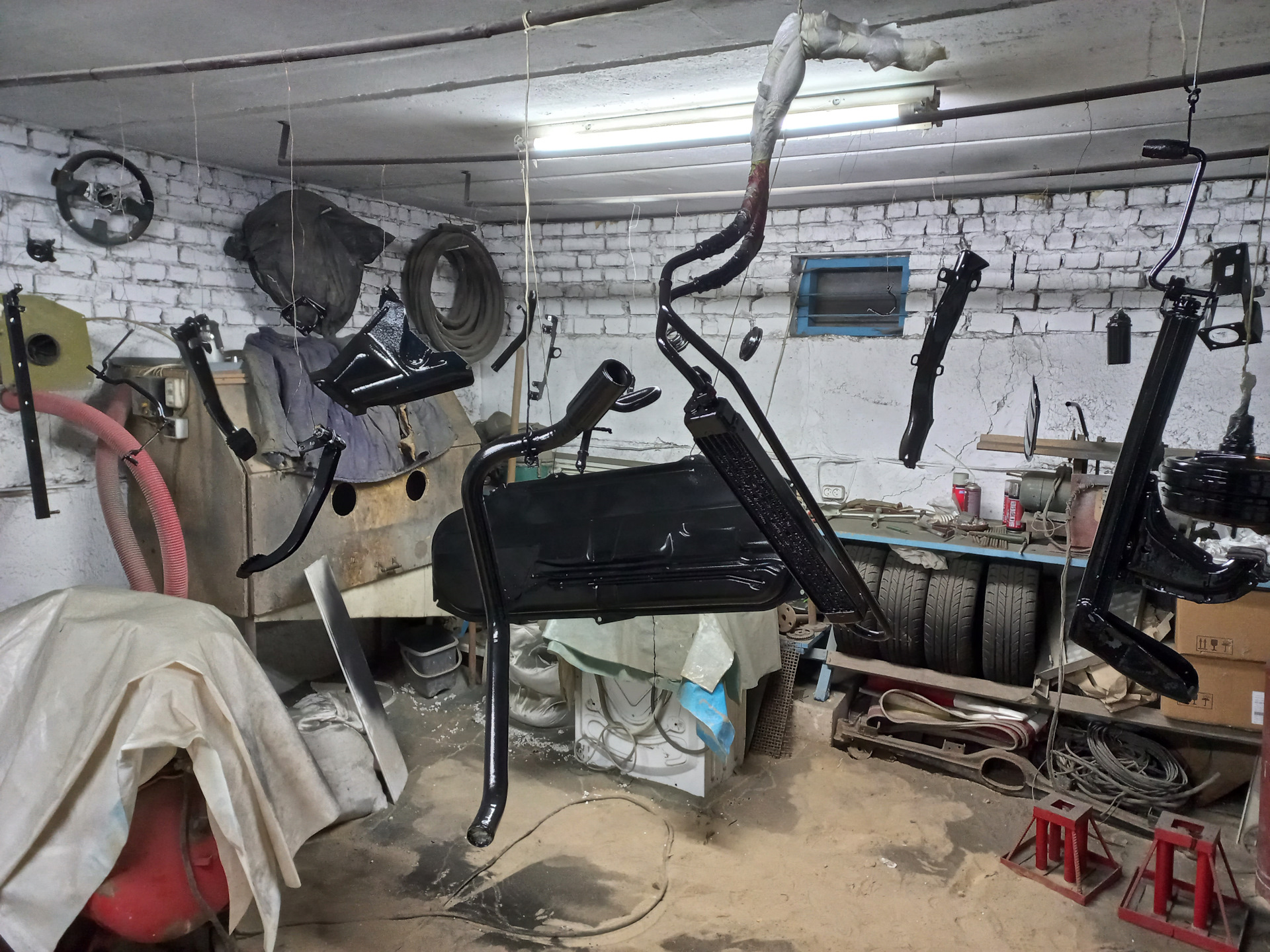

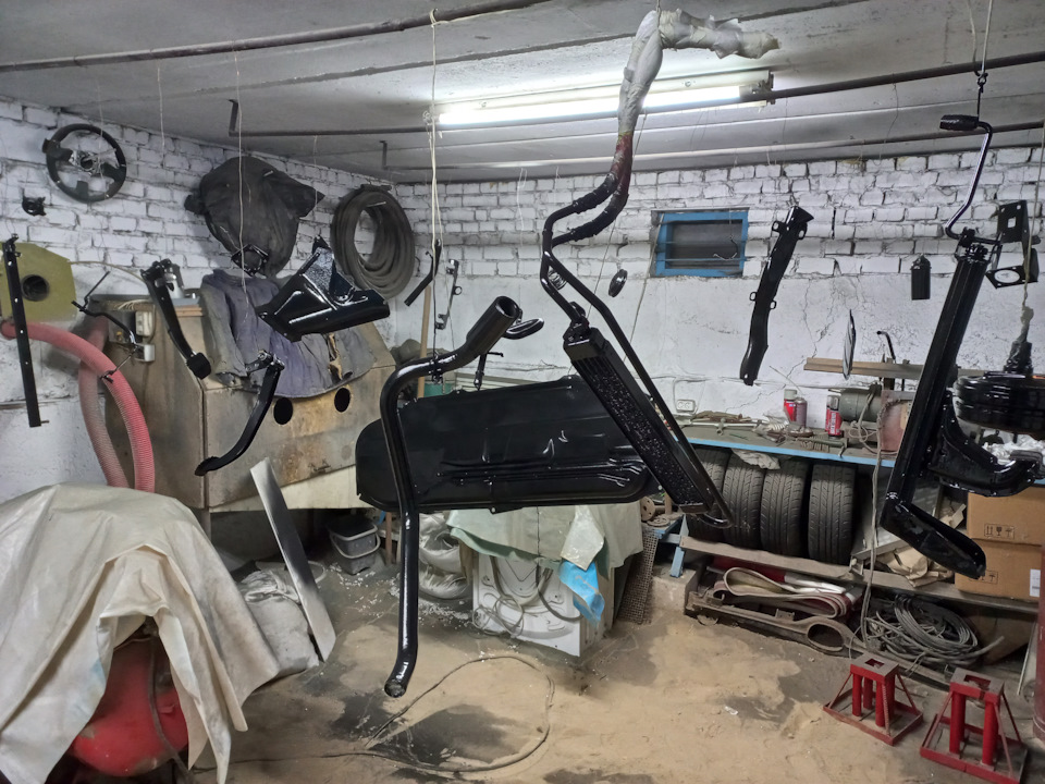

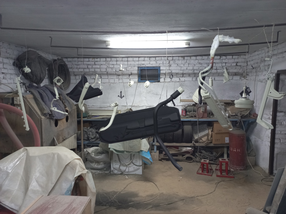

Развешиваем "гирлянды" из железок.
Два слоя 2-компонентного эпоксидного грунта.

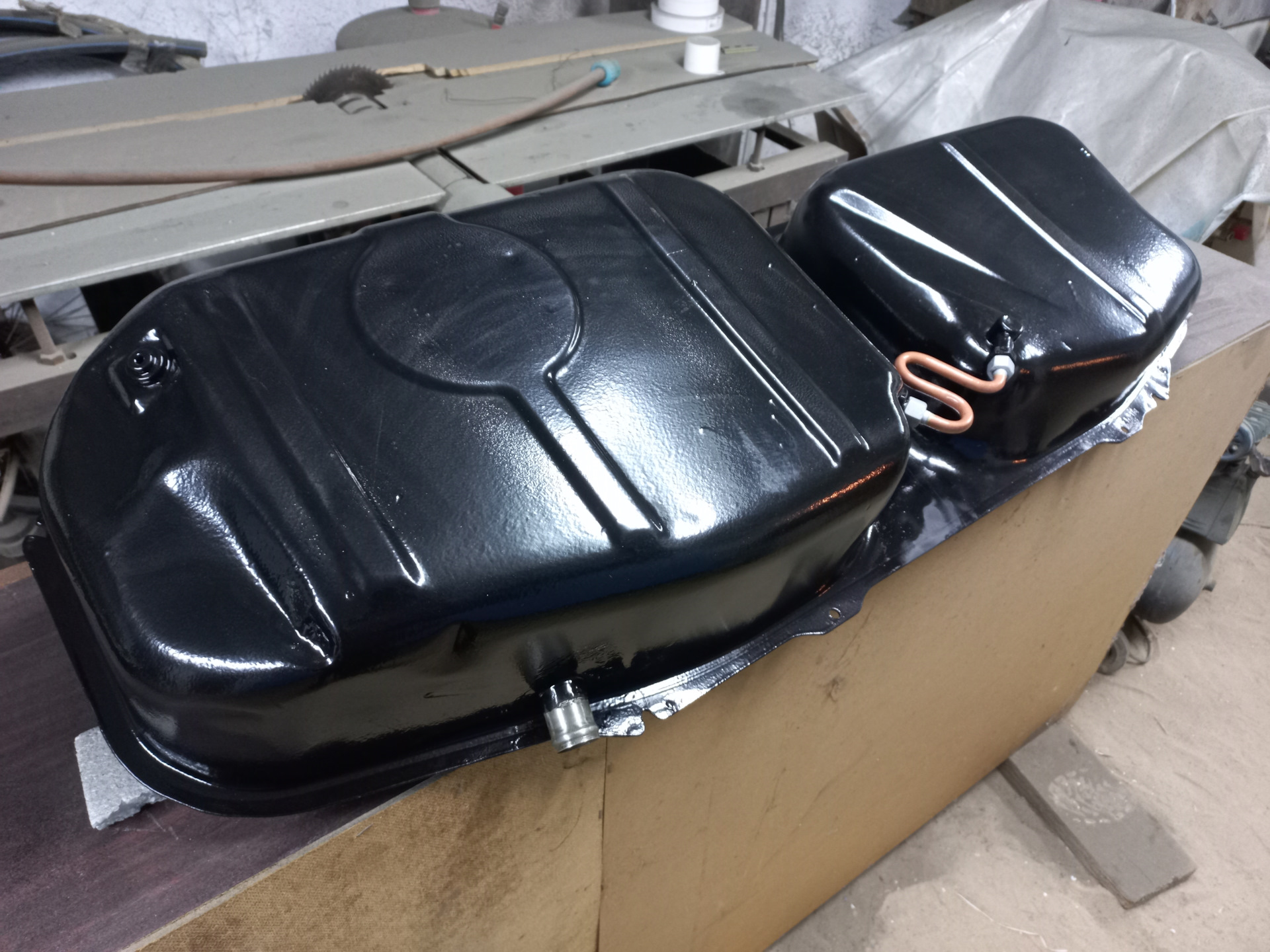

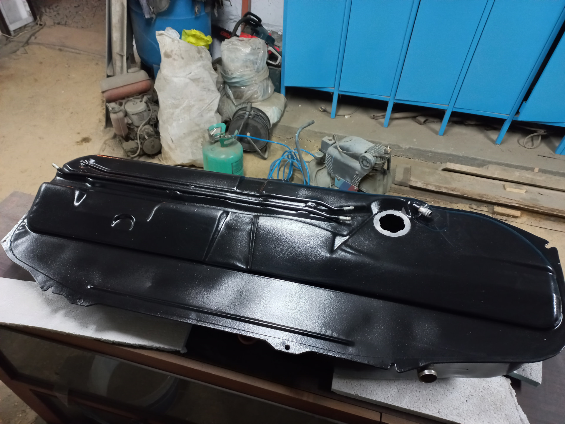

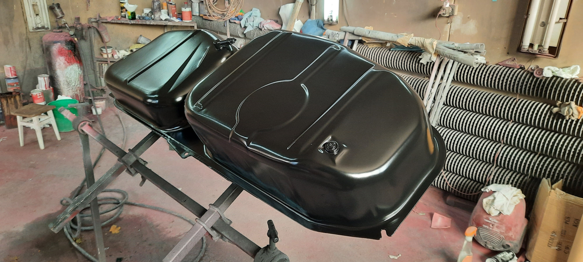

Бак, горловину, и другие детали, которые ставятся под днищем покрыл в три слоя черным антигравием.
И финальная покраска в черный глянец 2-компонентной краской в 1,5-2 слоя.

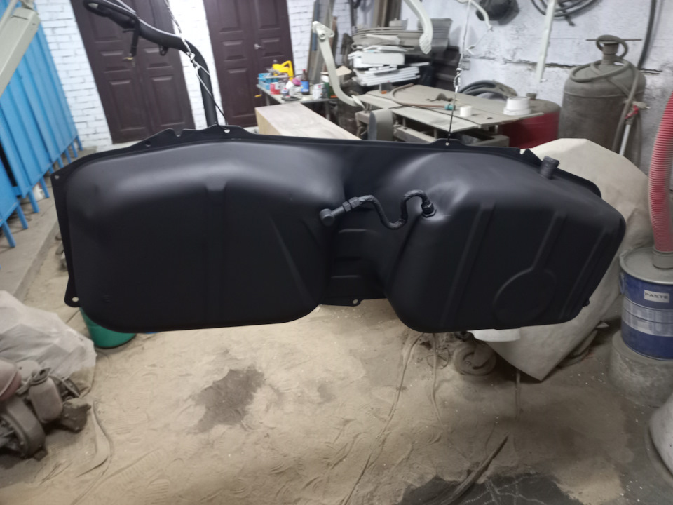

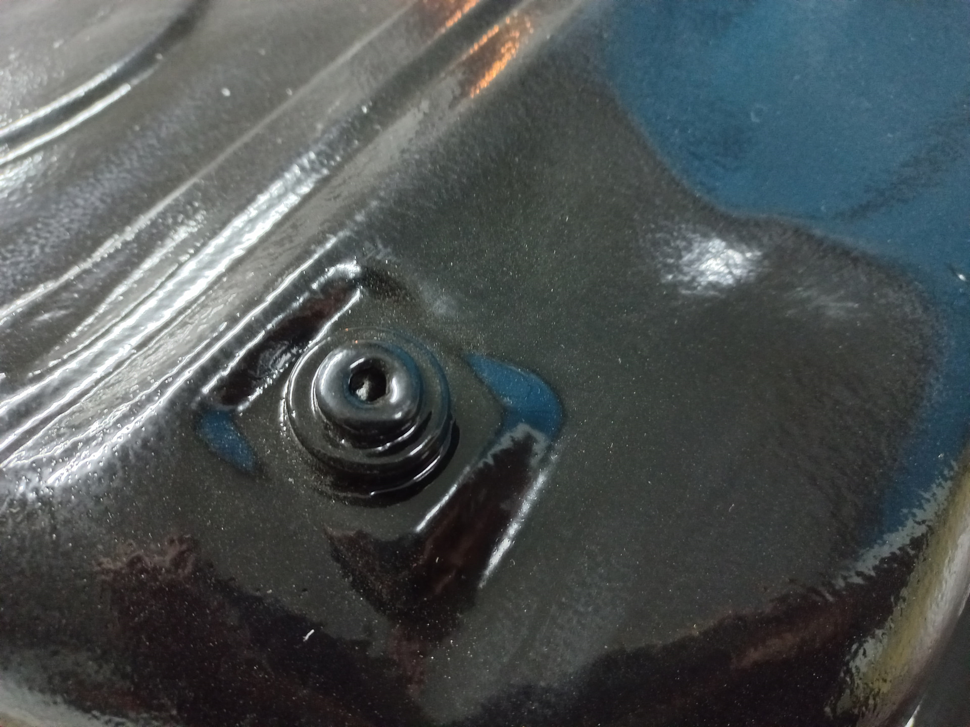

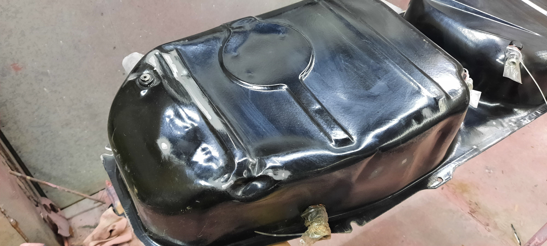

Бак, прям, как новый получился.
Сливная пробка с завода была покрыта каким-то защитным покрытием, поэтому ее не трогал — так и задул.

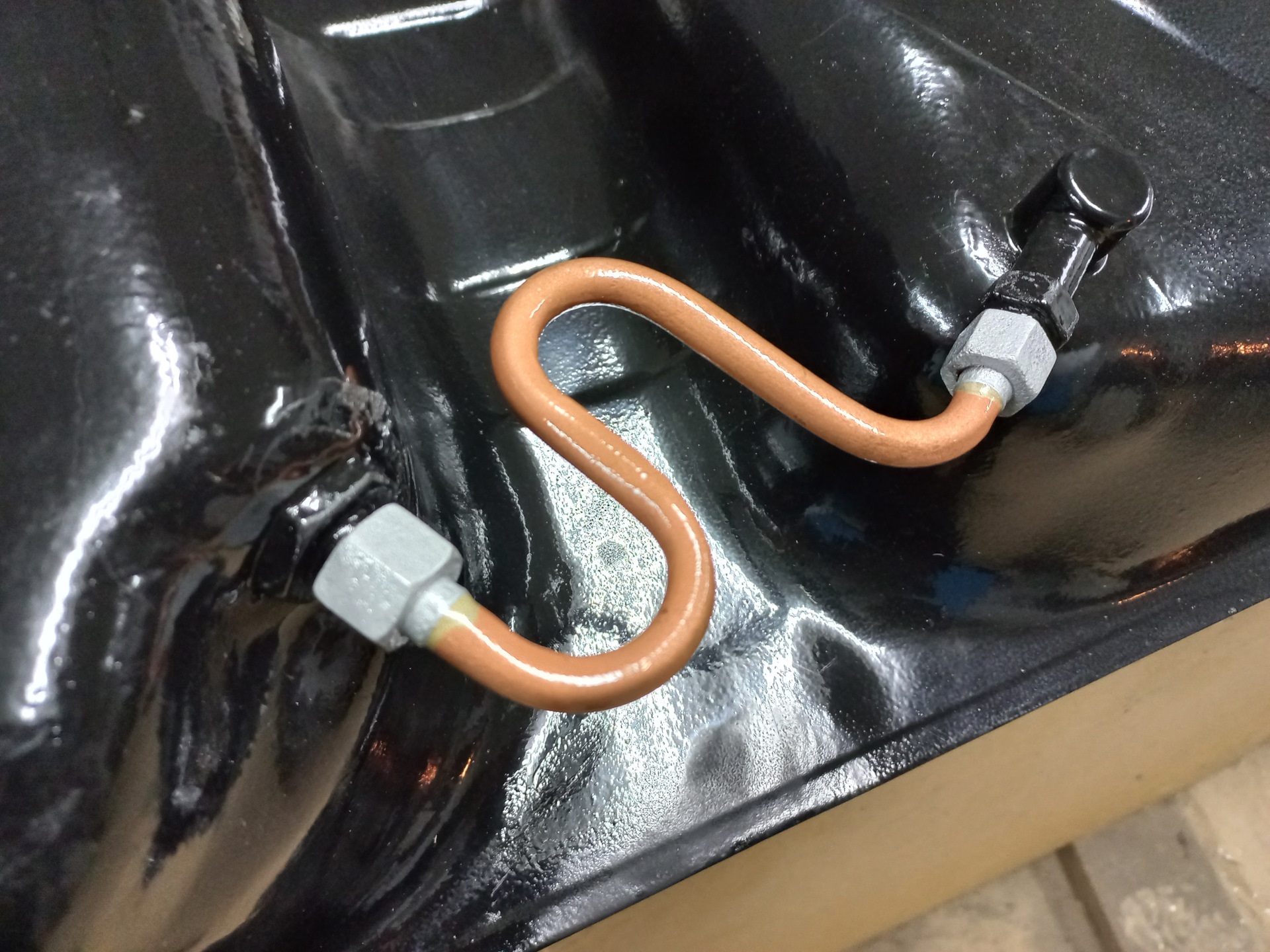

Тоже самое и с S-образной трубкой — откручивать не стал, отпесочил, гайки покрыл цинком, медь слегка натер, и поверх задул в три слоя прозрачным лаком.

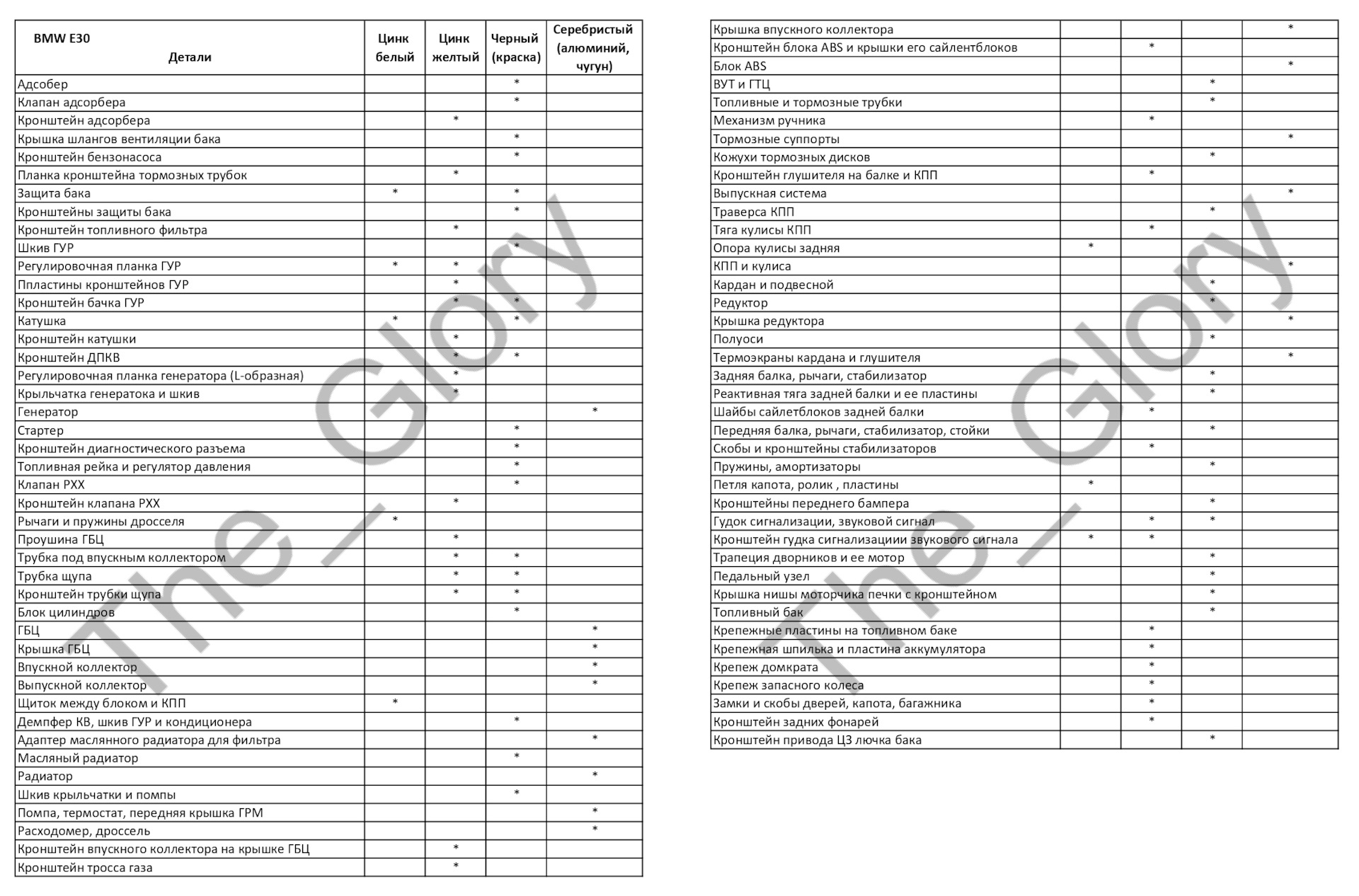

Кстати, для удобства, составил вот такой список деталей, и их цвета по заводу.
На истину не претендую — при составлении использовал ЕТК и фото новых оригинальных деталей в инете. Некоторые детали встречались в двух вариантах цвета. Мож кому-то пригодится "для феншуя".

Приветствую! Можно поподробней про пескоструй? Что за агрегат? Самоделка или нет? 220/380В? Что за песок/абразив?
привет
Пескоструй — самоделка — бак для песка из большого ресивера, ресивер из большого промышленного стационарного огнетушителя, компрессор китайский 380В, но производительность слабовата, надо бы мощнее, что-бы компрессор не молотил все время. Но с баком какой то косяк — песок плохо поступает — мож воронку надо внизу сделать. Поэтому купил пистолет с заборником прямо из кучи внизу. Будка из уголка обшита жестью и ОСБ. Вытяжка самодельная с "циклоном" из большого ведра от краски. Вот тут на заднем плане чуть видно:
www.drive2.ru/l/606923547658436135/
Сначала использовал обычный сухой песок, потом по пробовал абразив в мешках — тож норм.

Хорошо получилось👍👏👏👏!А расскажи про гальванику подробней, процесс и как (что применял)!
Гальванику делали на заводе, по стандартной технологии. В нюансы техпроцесса не вникал.
Единственное, что надо предварительно самому хорошо очистить железки. Более крупные я сам песочил пескоструем, а мелкие болты/гайки отмачивал в растворе лимонной кислоты, и потом чистил щеткой до чистого металла.
Понятно! Я подумал, что в условиях гаража красоту наводил!
Была такая мысль, но передумал. Слишком геморно, и фиг его знает какой будет результат. На заводе проще и надежнее, как по мне.

Они готовят детали или надо самому песочить?
Нет, нужны чистые детали. Я же фото предварительно очищенных деталей выше выложил. Там только гальваника.
