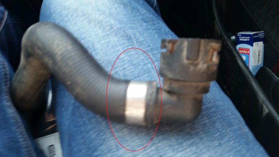

Привет всем, ну так что начали потихоньку разбираться. Какой шланг оборвало нашли…трещина как выяснилась с надломом…Насчет эмульсии в масле, пока что хз. Было решено восстановить охлаждение, слить старое и залить промывочное дешевое масло. Что бы проверить. Будет новая эмульсия, будем пробывать затыкать теплообменник, возможно пробило там…если выяснится что не то и не то, то будет решено вскрывать двигатель.

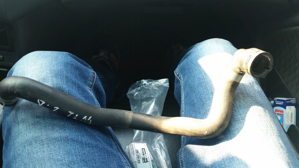

Вот что за шланг…новых не где нету в наличии, только под заказ, было решено взять в идеале с разборки за 1тыс р. #8D0 819 371 BB
обвел на новом где был надлом на старом шланге…Сначала Я думал что лопнула водяная труба под коллектором, а она ой как стоит не дешево

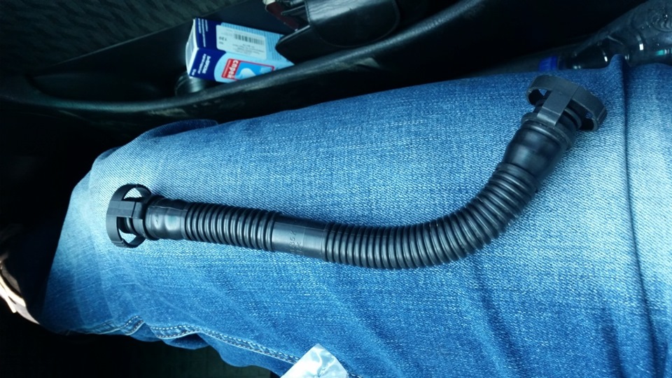

Пока вскрывали либо уже была сломана, либо случайно сломали пока снимали трубку вентиляции.купил новую, правда Китай Dello качество желает оставлять лучшего …400р. #078 103 235 K

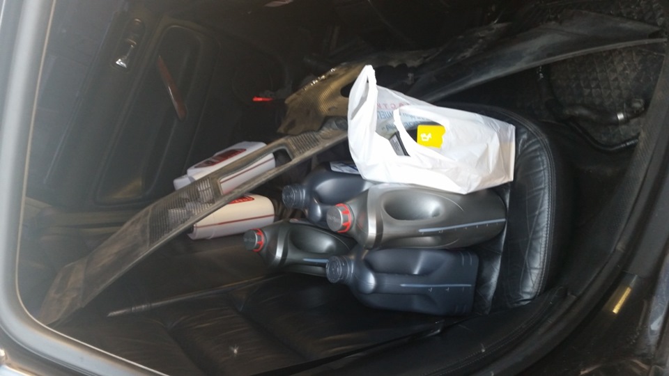

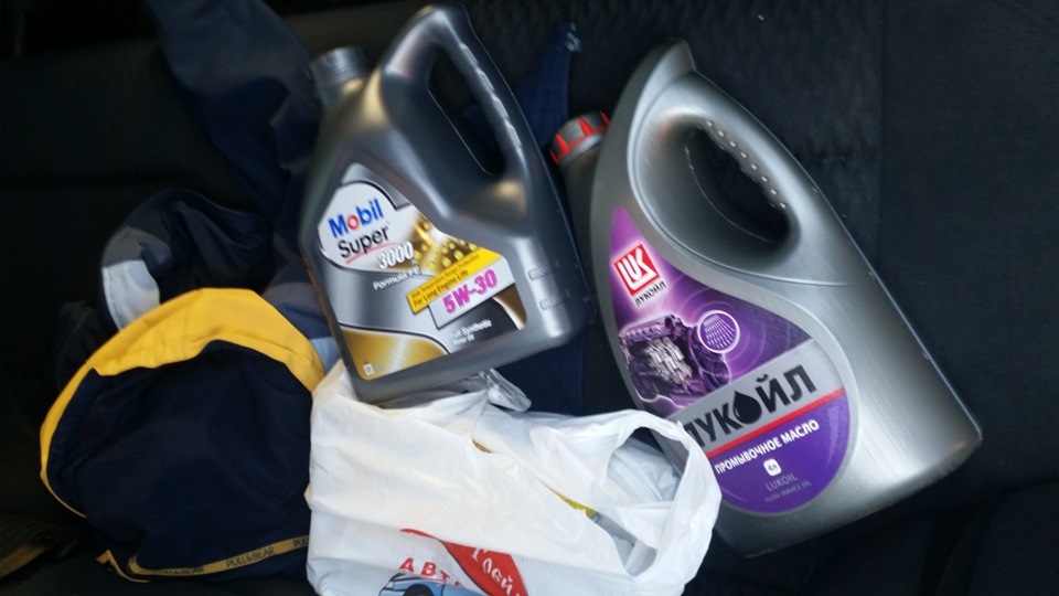

Так ж куплено масло какой то лукойл, для промывки и нормальное масло если в друг все будет хорошо
дял промывки фильтр фильтрон № OP 526/5взял, а для нормального масла взял бошь №
0 451 103 313
ну и антифриз еще 10л взял…
на этом пока что все…Скучает мой малыш

И параллельно я бы новую трубку заказал. Идеальных с разборки не бывает, если не течет там где лопнула предыдущая, то 100% потечет на печке. проходили…
Понятно, понял) но заказал уже новый

точно такой же шланг в том же месте лопался…купил б.у за 800р !
Я за 1000, фигня если б не было б эмульсии…
