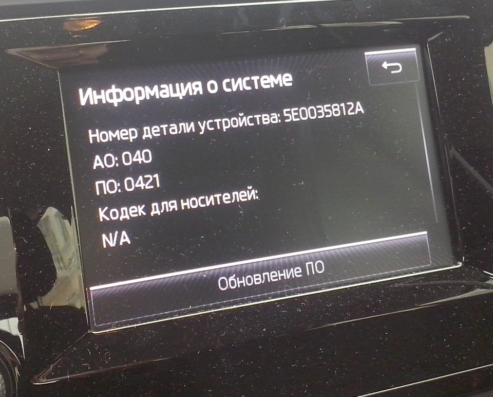

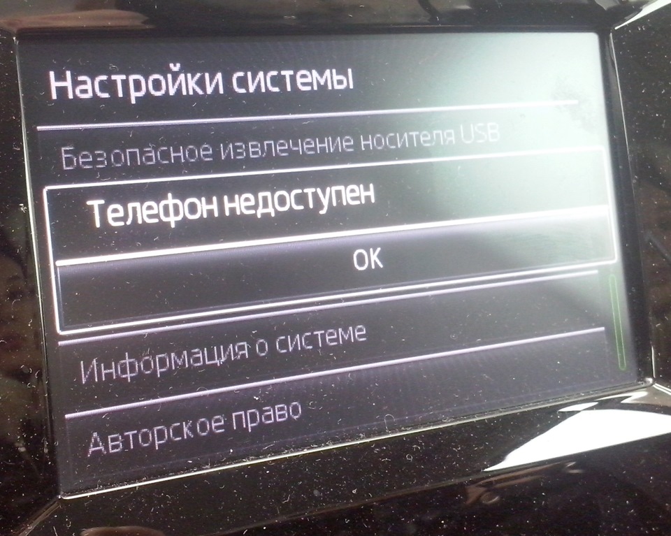

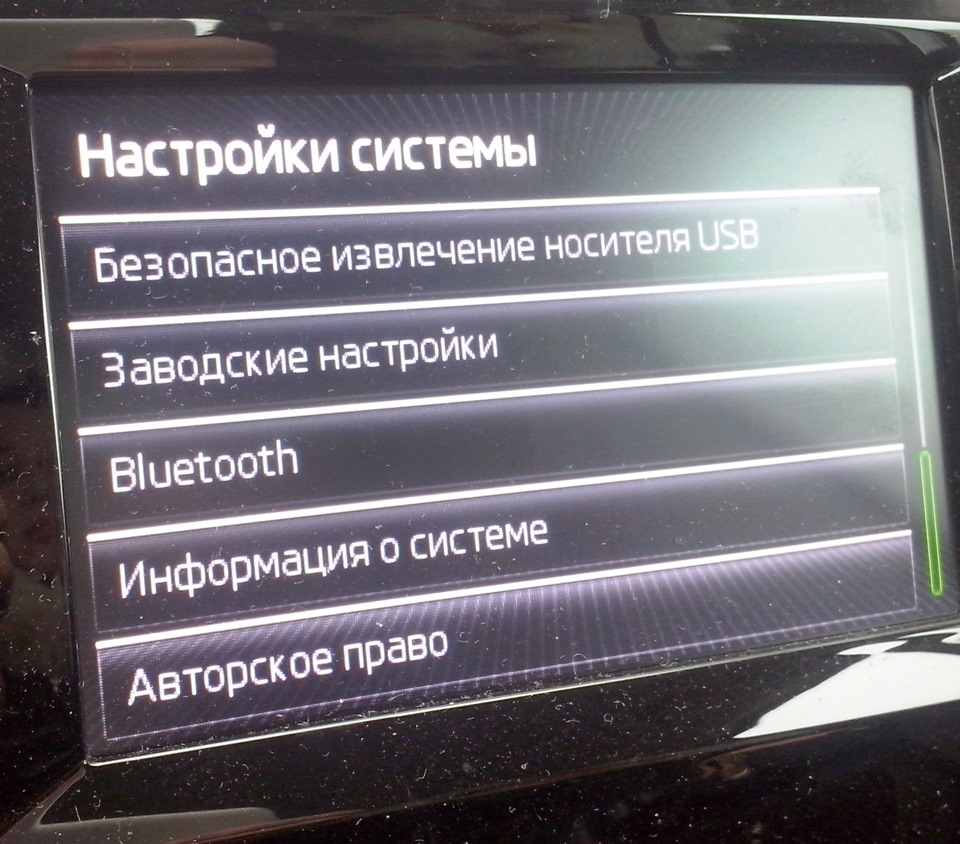

Коллеги, добрый день.
Столкнулся с ситуацией, см.фото. Исходя из прочитанного осознал, что нет железа — самого блютуса.
Вопрос, кто сталкивался, можно ли его купить отдельно от Болеро, как установить, ну и т.д?
Запчасти на фото: 5E0035812A
Комментарии 6
Менять голову
На сколько я помню, блютус-модуль покупается отдельно и ставится, тянется провод в места под микрофон сверху и все, все должно работать. По крайне мере, когда работал у официалов, мне там ребята в сервисе так объясняли. Может, конечно, я и ошибаюсь.
К сожалению ошибаешься (
аналогично, зуба нет. с зубом вместо кнопочки выключения звука кнопка телефон
У меня такое же, проверялипо номеру, блютуса нет в нем, надо ставить
Никак. Либо голову менять, либо нештатные ГУ ставить.
